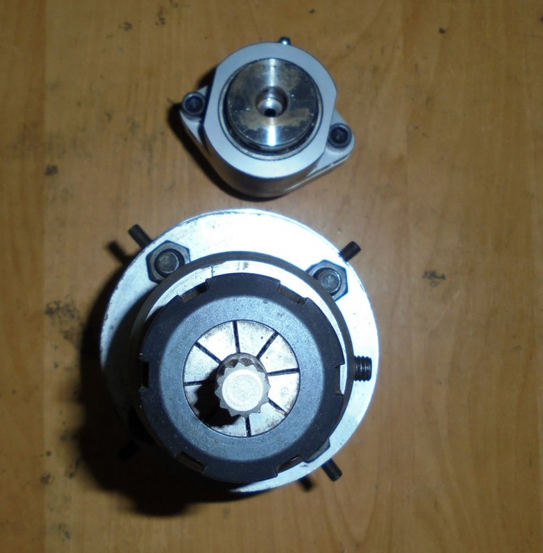

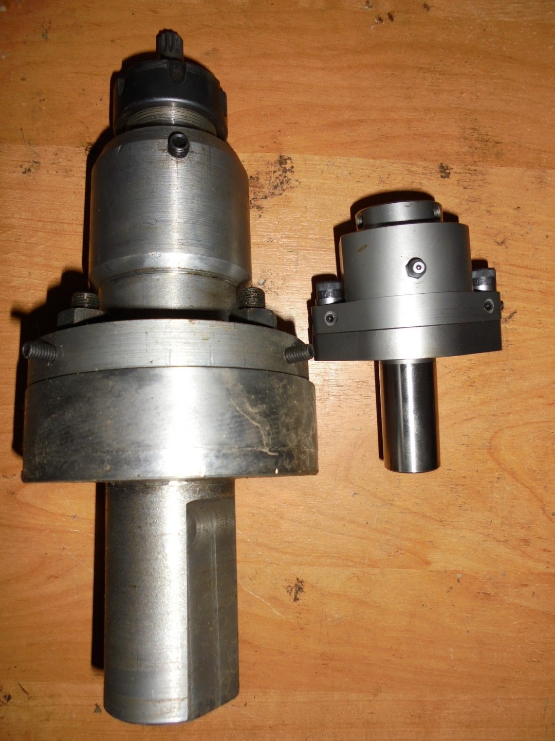

Долго вылавливал ее на евау, уходили дорого. Плюнул и решил сам сделать. Когда почти сделал, попалась за разумные деньги. На форуме выкладывал где то картинки прошивки, но тогда она никого не возбудила :)
DSC03693 (Копировать).JPG (4038 просмотров) <a class='original' href='./download/file.php?id=61464&mode=view' target=_blank>Загрузить оригинал (341.77 КБ)</a>
DSC03694 (Копировать).JPG (4038 просмотров) <a class='original' href='./download/file.php?id=61465&mode=view' target=_blank>Загрузить оригинал (146.45 КБ)</a>

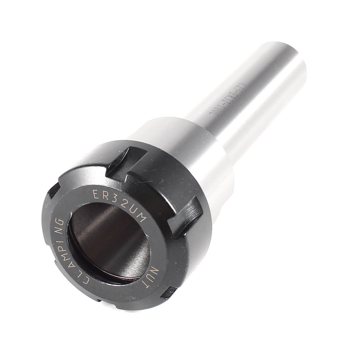

Моя имеет канал для прокачки СОЖ через инструмент, регулируется в большем диапазоне, имеет хвостовик под револьверку VDI50, есть стопорный и смазочный винт, цанговый зажим, имеет больше жесткость, сделано на основе:
s-l1600.jpg (4038 просмотров) <a class='original' href='./download/file.php?id=61466&mode=view' target=_blank>Загрузить оригинал (61.67 КБ)</a>
Predator писал(а):Какой размер Т-паза однако?
36мм в самом большом диаметре

NightV писал(а):сдается мне что для шпоночных пазов
Для многогранных отверстий, например в шляпке болта сделать шестигранное отверстие ;)

а принцип? боковое "зубило"?
тоесть заскакивает в угол, срезает, ускакивает в другой, срезает.... я так понимаю что обороты\положение шпинтеля синхронизированы с подачей\положением.. или как-то по другому? открой тему по этому инструменту, интересно же :)

NightV писал(а):тоесть заскакивает в угол, срезает, ускакивает в другой, срезает.... я так понимаю что обороты\положение шпинтеля синхронизированы с подачей\положением.. или как-то по другому? открой тему по этому инструменту, интересно же
Удобство работы - как со сверлом. Сам инструмент вращается вместе с деталью. А за счет небольшого углового смещения в оправке поочередно врезается зубами в деталь.
https://en.wikipedia.org/wiki/Broaching_(metalworking)#Rotary_broaching

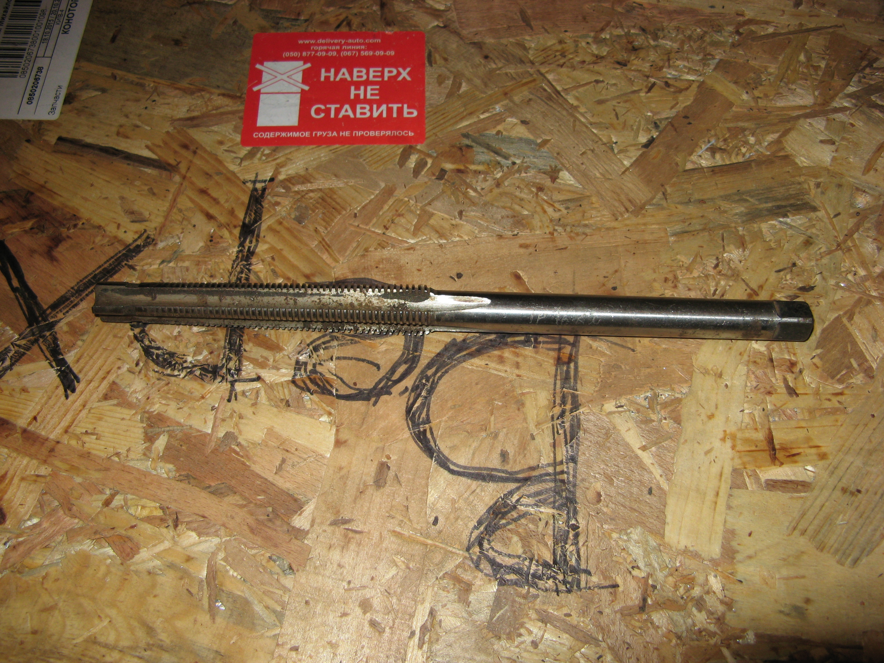

IMG_1743.JPG (3958 просмотров) <a class='original' href='./download/file.php?id=61666&mode=view' target=_blank>Загрузить оригинал (3.59 МБ)</a>
метчик трапеция 16х2 всего 20 грн (90 центов). в состоянии нового. вначале просто взял ибо не смог сопротивляться со своей жабой. потом пока домой доехал в маршрутке и работу к ему придумал - тиски буду делать, правда еще не знаю когда

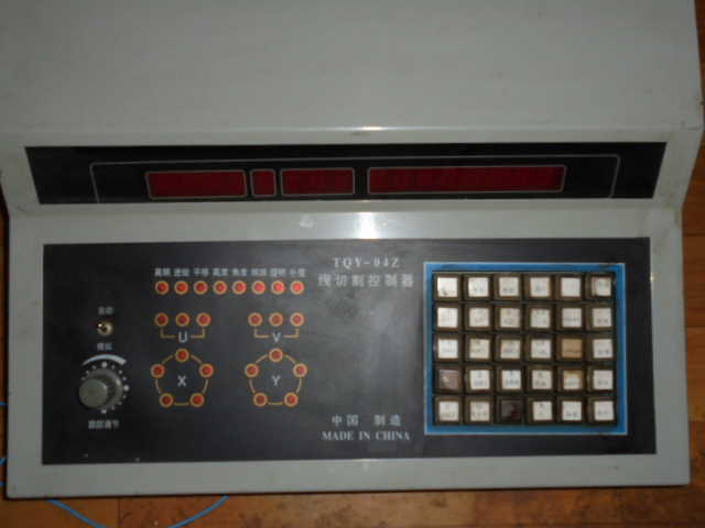

Вот таку штуку урвали
DSC03710.JPG (3746 просмотров) <a class='original' href='./download/file.php?id=62475&mode=view' target=_blank>Загрузить оригинал (133.12 КБ)</a>
Сообщения: 6611
aftaev писал(а):Вот таку штуку урвали
кассовый аппарат или калькулятор? :hehehe:
Сообщения: 34042
NightV писал(а):кассовый аппарат или калькулятор?
Крутой СиПиУуу
aleha
Сообщения: 265
Репутация: 136
Сообщение aleha »
Ну и написал бы от чего. А то выглядит не очень (сам факт наличия фото при полном отсутствии пояснения)
