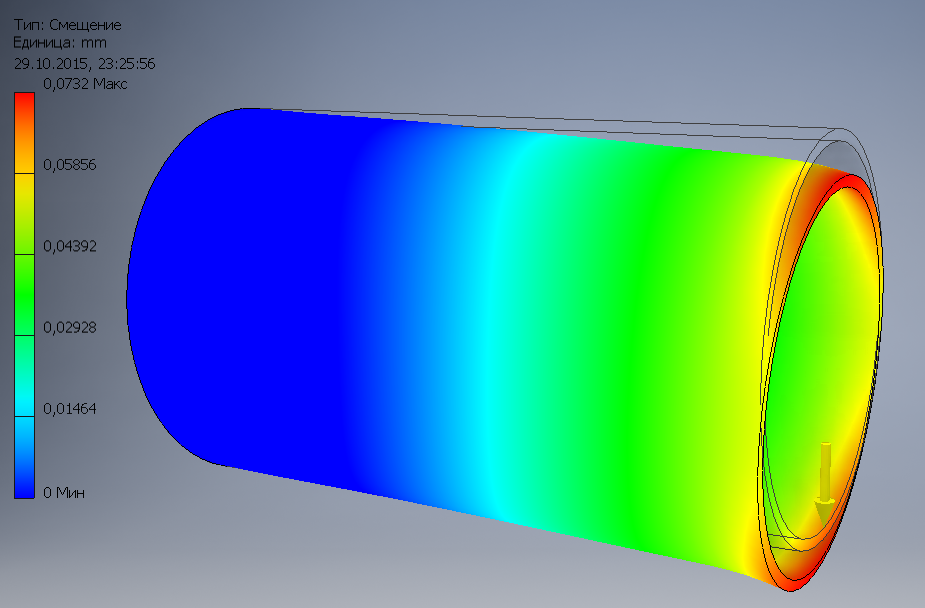

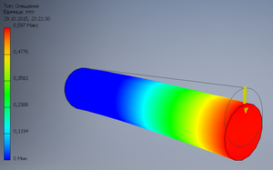

попробую сформулировать свои мысли:
если взять пруток и трубу одинакового сечения-труба будет легче,но менее прочная.
если взять пруток и трубу одинаковой массы-труба будет иметь большее сечение,а следовательно гораздо большую прочность.
плита алюминия прочнее замкнутого профиля того же сечения,если увеличить площадь сечения профиля то можно легко превзойти
прочность плиты с выигрышем в массе.(на этом и основано применение станочного профиля)

2 AGP короче если говорить практически :
пруток диаметром 20 мм будет изгибаться больше чем труба диаметром 60 при равном весе.
я правильно понимаю ваш пост ?

donvictorio
Сообщения: 2458
Репутация: 683
Настоящее имя: Виктор
Re: станок по алюминию 600х400х200мм v2.0
Сообщение donvictorio »
люблю такие споры :)
пруток 20*100 дюраль, нагрузка 1000Н
Screenshot.png (3209 просмотров) <a class='original' href='./download/file.php?id=62130&mode=view' target=_blank>Загрузить оригинал (164.31 КБ)</a>
трубка 60*1,7*100 дюраль, нагрузка 1000Н
Screenshot_1.png (3209 просмотров) <a class='original' href='./download/file.php?id=62131&mode=view' target=_blank>Загрузить оригинал (197.37 КБ)</a>
масса около 88 гр
ps: дополнительная картинка для тех, кто любит выбирать из массива карманы, утверждая, что образовавшиеся в результате рёбра повышают жёсткость конструкции.
тот же первый пруток, но в виде трубки со стенками 2мм. те же нагрузки, те же размеры. масса 32 гр.
Screenshot_2.png (3185 просмотров) <a class='original' href='./download/file.php?id=62133&mode=view' target=_blank>Загрузить оригинал (153.87 КБ)</a>

donvictorio писал(а):люблю такие споры :)
масса около 88 гр
Масса 88 у обоих?

AGP писал(а):Масса 88 у обоих?
у трубки 60 на грамм меньше (влом было высчитывать до сотых долей, это не имеет значения аще)
Сообщения: 11731
У прутка 87,34 г
У трубы 86,56 г
