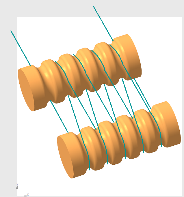

1) Случайно попалось вот такое вот видео: https://youtu.be/xn6gZSWpS1A, при большом желании можно как-то связаться с автором и задать интересующие вопросы.
2) Зачем использовать намоточный шпиль или винт, есть старый проверенный годами способ, 2 многоручейковых шкива и намотка троса восьмёркой. Такая конструкция использовалась на старых птицефабриках для протаскивания скребка убирающего птичьи какалии вдоль "батареи" (около 100м). На один шкив устанавливается двигатель, а второй является натяжителем, при такой схеме не происходит смещения троса, ибо ничего никуда не накручивается, а вся тросовая конструкция представляет совой замкнутую систему. Кто-то даже присылал картинку с двумя типа шкивами но намотку предложил не правильную. в качестве шкивов можно использовать много ручейковый натяжной ролик привода компрессора от ваз 2110 там 6 ручейков этого вполне достаточно, но правда диаметр для привода слишком большой. Но приводной шкив можно легко изготовить самостоятельно меньшего диаметра, ибо это не резьба а просто канавки.
3) Идея замечательно ибо удешевляет стоимость станка, к тому-же при использовании схемы крест накрест, по оси "х", её можно прикрепить к тросу с обоих сторон, что позволяет успешно бороться с перекосами, при обработке в крайних положениях. Так же предотвратит перекосы при нагрузке по оси "у". делать такую же схему по оси "z" это конечно уже верх извращения, тут проще обратиться к винтам.

Сообщение rean32 »
БродаK писал(а):Кто-то даже присылал картинку с двумя типа шкивами но намотку предложил не правильную.
Я так понял речь идет про эту намотку
Натяжные ролики (11322 просмотра) <a class='original' href='./download/file.php?id=61682&sid=ca6da3166b4a228714e8a4c9d676b6da&mode=view' target=_blank>Загрузить оригинал (161.61 КБ)</a>
Натяжные ролики
. Как можно улучшить конструкцию натяжителя?
Пардон муа, всё правильно намотано восьмёркой, это я недоглядел.

БродаK писал(а):И кстати вот видео станок на роликах и тросиках, фрезерует металл как масло, ДЁШЕВО И СЕРДИТО, главное чтобы руки оттуда росли!
намотка троса (11171 просмотр) <a class='original' href='./download/file.php?id=62225&sid=ca6da3166b4a228714e8a4c9d676b6da&mode=view' target=_blank>Загрузить оригинал (1.19 МБ)</a>
намотка троса
При такой схеме намотки будет большая погрешность, связанная с тем, что при намотке трос будет приходить на барабан под некоторым углом. Только в середине оси трос будет параллелен самой оси. Если посчитать, то погрешность будет довольно существенная.
Трос будет неравномерно натянут в средней и крайних точках траектории - отсюда разная жесткость всей системы в середине и на краях. И как следствие очень плохая повторяемость.
Скорее всего изготовление такой системы будет не дешевле а дороже зубчато-ременной передачи, если учесть трудоемкость. А характеристики в разы хуже. Получается дороже и хуже.
