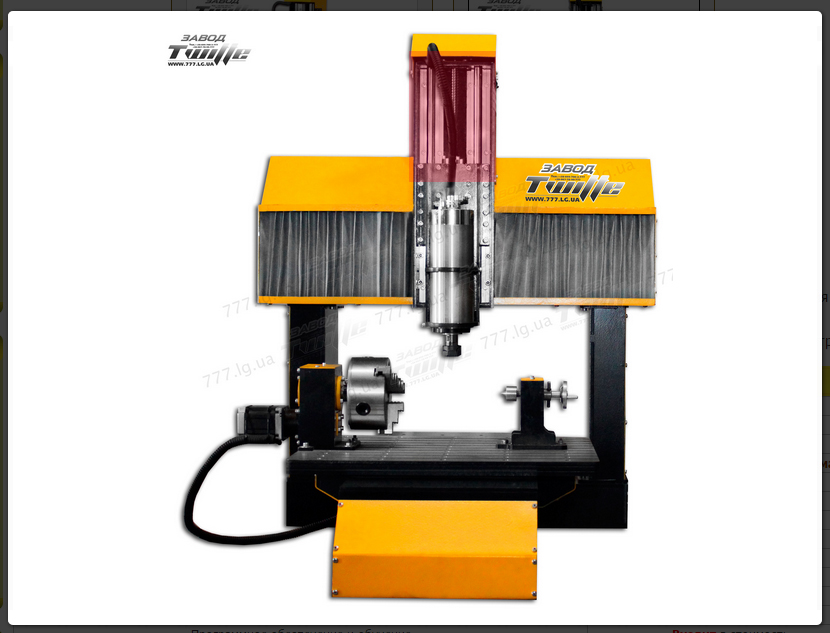

Ребята, ну чего Вы на alex310126 накинулись, может он действительно пострадал от качества станка и хочет предупредить потенциальных клиентов.
Меня лично уже убедили, что twitte изготавливают станки самостоятельно, а не просто клеят наклейки на китайцев - за это поклон и уважение.
Тот станок который я видел мне хоть и не понравился - зато был в полном комплекте (станок, комп, поворотка, софт) - за это +.
В первый месяц эксплуатации заклинила гайка ШВП и пара линейных подшипников, поменяли по гарантии - за это тоже +.
Посмотрим на сайте twitte цены - дело хозяйское, в чужой карман я не заглядываю, но считаю, что наши будущие коллеги за такие деньги должны получить качественный станок. Согласны?
Дальше посмотрим на один из станков, который я когда то рассматривал.
2.jpg (2455 просмотров) <a class='original' href='./download/file.php?id=57035&mode=view' target=_blank>Загрузить оригинал (200.57 КБ)</a>
3.jpg (2455 просмотров) <a class='original' href='./download/file.php?id=57036&mode=view' target=_blank>Загрузить оригинал (481.05 КБ)</a>
Станок на круглых направляющих и шпинделем 800 Вт для обработки алюминия и стали - это маркетинговый ход или обман? Как считаете?
Вот на эти слова с сайта по неопытности тоже можно купиться
1.jpg (2455 просмотров) <a class='original' href='./download/file.php?id=57037&mode=view' target=_blank>Загрузить оригинал (466.47 КБ)</a>
Только поработав некоторое время человек поймёт, что "прецизионные" это всего лишь маркетинговый ход. А временное отсутствие люфта в гайке ШВП это всего лишь заслуга пластиковых пыльников в гайке.
Дальше по существу проблем заклинивания подшипников, гаек ШВП, пропуска шагов и ухода координат:
Все кто смотрел каталоги производителей направляющих должны были видеть допуски на установку (отклонения по плоскости и параллельности) - видели? При несоблюдении допусков - подклинивание, повышенный износ, выход из строя.
Кто сталкивался с плазменной резкой и электросваркой должны догадываться какие напряжения создаются в металле и как его потом крутит.
Пока для себя я сделал вывод, что металлоконструкции этих станков попросту не проходят термообработку и их коробит. А там на сварке даже крепления шаговиков... Просил twitte выложить фотки и показать термичку на своём заводе - такие просьбы он игнорирует, может, уважаемые форумчане, и Вы об этом его спросите?
Купив такой станок можно перенастроить софт, настроить или заменить электронику, а что делать с кривой станиной - ждать естественного старения металла и шабрить посадочные под направляющие?
