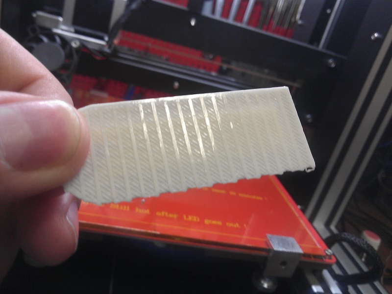

При покупке принтера китайцы положили с ним 3-4 метра черного пластика PLA,при печати которым все получается суппер.... а друг купил ABS пластик, и вот тут началось............
Оказалось что ABS пластик требует поддерживать температуру стола не менее 110 градусов, а стол в данной конструкции даже до 90 градусов нагревается минут 30-40, и если в кабинете появляется малейший сквознячок, температура стора резко падает.... :-(
При меньших температурах стола, из-за внутренних напряжений, получается вот такая штука: текст я марком написал, к принтеру текст не относиться :-)
Методом проб, получилось сделать шильдик размером 10*50мм, с предварительно напечатаной подложкой, при температуре стола равной 90 градусов. Причем после печати подложка легко отламывается, без спец инструментов Ещё цапон-лаком прошелся Пока калибровал принтер, и пытался угадать скорость подачи прутка, поличилась вот такая история: Софт для печати использую Cura v15, но некоторые вещи в софте конечно настолько неудобно сделаны, что просто ужас. Так-же при нажатии на печать, запускается процесс нагрева стола и сопла, и пока это делается часто рвется связь. А в программе этого даже не видно что связи уже и нет... Сырое ПО..... :-(

selenur писал(а):а стол в данной конструкции даже до 90 градусов нагревается минут 30-40, и если в кабинете появляется малейший сквознячок, температура стора резко падает.... :-(
У правильных принтеров стол с обратной стороны хорошо теплоизолирован...
Ещё хорошо помогает вместо стекла положить тонкое зеркало (стеклянную зеркальную плитку плитку) - меньше тепла будет излучаться в пространство.

selenur писал(а):Оказалось что ABS пластик требует поддерживать температуру стола не менее 110 градусов, а стол в данной конструкции даже до 90 градусов нагревается минут 30-40, и если в кабинете появляется малейший сквознячок, температура стора резко падает.... :-(
Под нагревательный стол подложить коврик из пробки в качестве теплоизолятора (в отделах для бани продают).
На стол положить алюм. лист 3-4мм толщиной вместо стекла, на него каптон (желтый термоскотч). За счет пластины равномернее нагрев и тепло держит лучше. Измерял разницу температур стола и стекла 10-15 градусов потерь на стекле.
Аналогичный столик дорабатывал т.к. надоело ждать пока он нагреется: посмотреть сколько ватт блок питания и прикинуть какой ток можно отдать на нагрев стола, дальше порезав дорожки на текстолите подобрать нужное сопротивление.
У меня получилось 6 сегментов в параллель, столик греется до 115 градусов минут за 5-7.
При печати ABS использовать раствор ABS в ацетоне вместо сахарного сиропа.

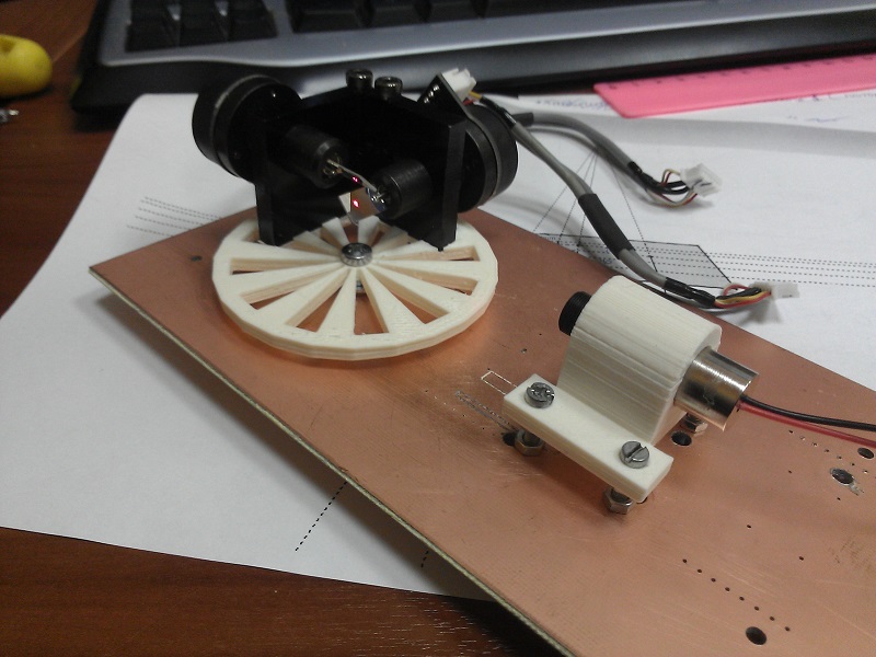

Некоторое время назад получил вот такую штуку: В крации проектор с применением лазеров.
Но т.к. для одного из проектов нужно свое управление, начал собирать конструкцию для разработки, в начале сделал крепеж лазера, и после доработки ножиком получилась такая штука: Следующая задача сделать крепеж, для детали которая держит приводы зеркал, которые будут отклонять луч лазера, и вот что получилось: В итоге получилась такая конструкция: И тут я прочувствовал, что для хоббиста, 3d принтер, это обалденная штука, т.к. вместо колхоза из болтов, изоленты, термоклея, можно делать легко, и просто нормальные крепежи..... :-)
Зеркала управляются вот таким контроллером: Отклонение зеркал по оси X и Y осуществляется подачей напряжения от 0 до 4.5 вольт, а дальше 8 операционников, с применением напряжения от -15 до +15 управляют приводами.

В конструкции всего 2 зеркала, лазерные лучи сводятся в одну точку, на первом зеркале, и включаются по очереди, или совместно для получения других цветов, родной контроллер имеет 3 выхода, на которых появляется +5вольт, когда нужно включить лазер, по поводу данного устройства обращаться сюда Re: Магазинчик Тенгеля. #429
