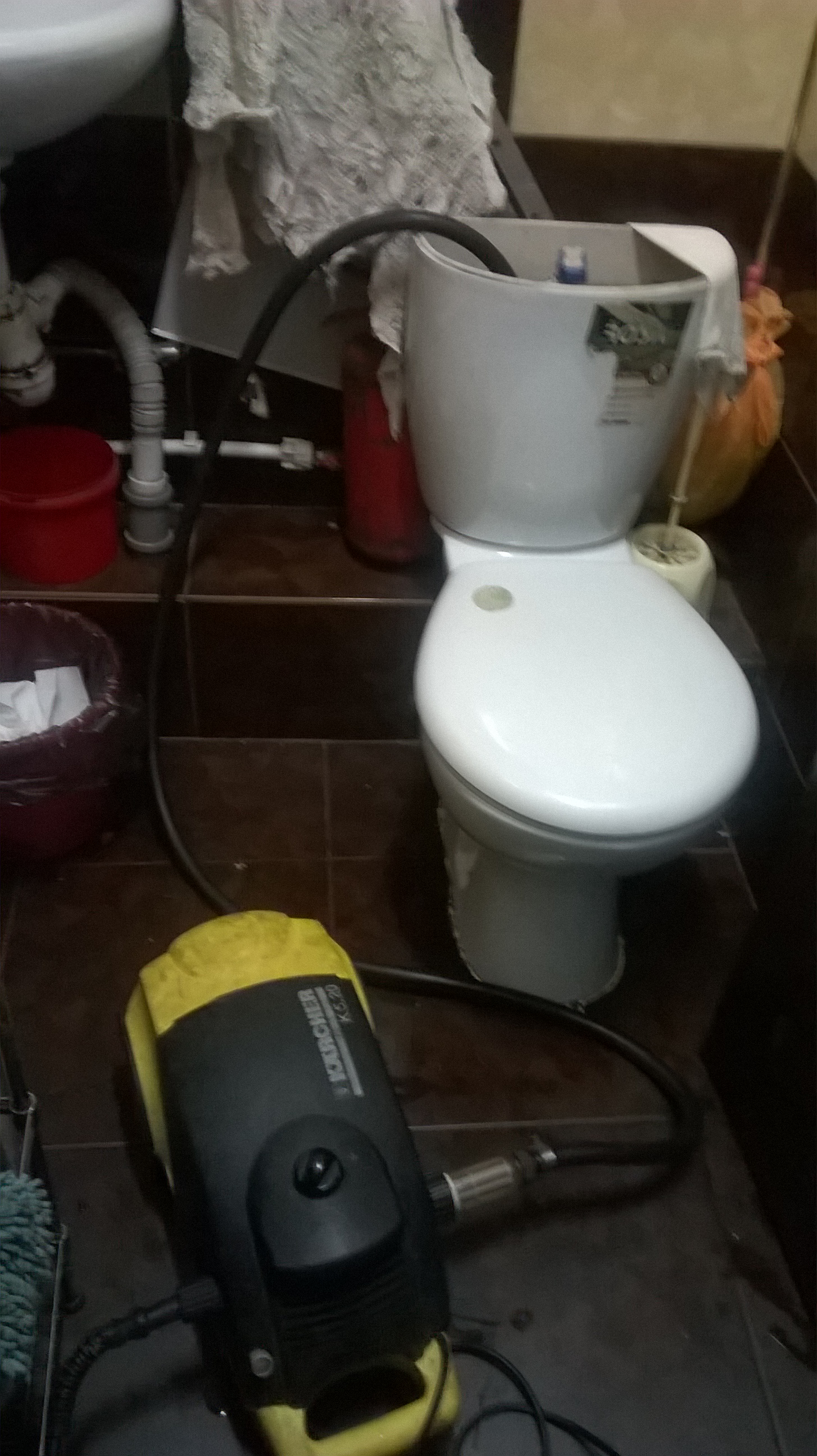

Рабочие моменты :hehehe:
WP_20150423_11_23_22_Pro.jpg (2296 просмотров) <a class='original' href='./download/file.php?id=49045&mode=view' target=_blank>Загрузить оригинал (1.28 МБ)</a>

А чо из бачка-то? Напрямую к смесителю - не, никак?
