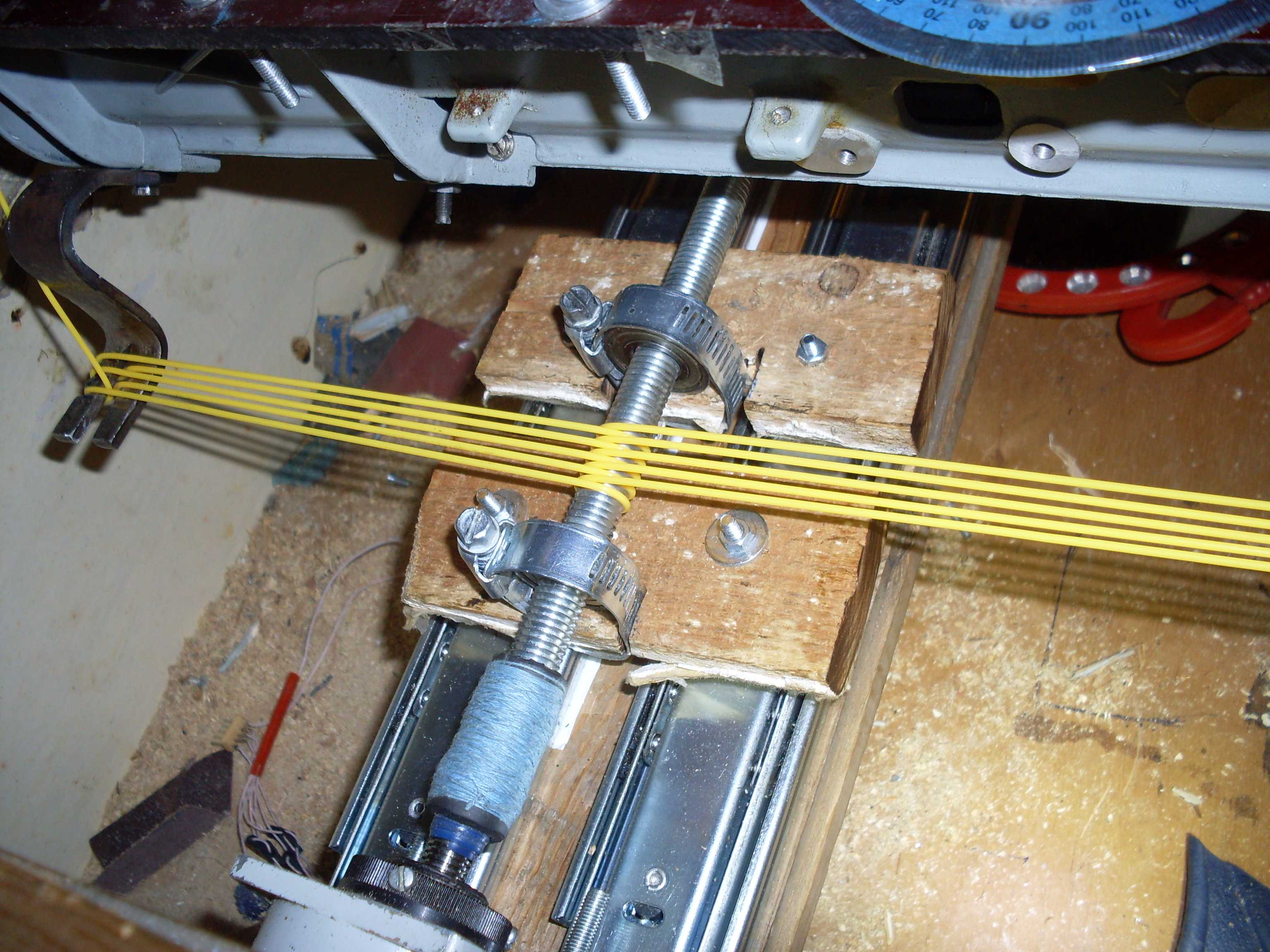

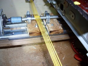

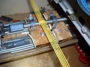

rean32 писал(а):Ну почему же как половина, почти как 400 мм винт вместе с гайкой
27$ и40$ это всётаки разница. при том что цены скакнули а товара нет в наличии похоже что цена старая когда рубль был по 30.
rean32 писал(а):Ради смеха вырезал из пластика два шкива на вал 6мм под ремень с шагом 5,08 мм. 6 и 12 зубов. Т
спаибо за пример, интересно было посмотреть.
rean32 писал(а):Тоже сможете сделать и на своем лесочном. Скорость 300, шаг Z 0,1мм и вперед.
у меня цель прежде всего найти народное решение когда станок можно собрать с нуля и сразу классно. а чтоб вырезать что-то это надо ещё изучасть КАМ программы, уметь делать из получившегося Г-код, и чтобы под ремешок подошло придётся убить кучу времени на эксперименты и запорченные заготовки. плюс к тому ремешки намного дороже лески - раз в 50.
rean32 писал(а):Обьясните пожалуйста каково назначение вот этих пружинящих пластин, к которым крепится трос, зачем они изогнуты так, чтоб специально снижать точность передачи.
ну во первых они установлены так, что практически не гнутся поперёк при направлении усилия как на фотке. во вторых очень удлбно для тестов - можно легко поменять длину и положение - так сказать тестово-исследовательская конструкция. уже следующая конструкция была на жёстких пластинах(когда все опыты проведены и получен результат - см фото). то есть всё по научному.

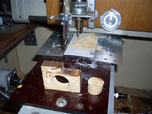

вырезал тестовую деталь. углублял по 2-3 мм за проход. мягкую деревяшку режет сверлом нормально. но забыл закрепить доску на которой держится ось х поэтому криво получилось. да и на оси х сейчас всего 2 лески.

novarobotix писал(а):мягкую деревяшку режет сверлом нормально
Мама роди меня заново...

novarobotix писал(а):а второй недостаток предлагаю вам сказать - выяснилось при реальной работе, диванные войска вжисть не догадаются
чуть позже я это скажу, если никто недогадается или вдруг уже кто-то знает....
Второй и самый главный недостаток - нежесткость всей конструкции, здесь и все эти пружинящие уголки и крепление шпинделя и мебельные направляющие + сама конструкция намотки лески - движок выкручивается из гаек, которые прикручены хомутами к деревяшке, при этом сам ездит на мебельной направвляйке. В результате даже при очень маленькой нагрузке от фрезы двигатель вместо того чтобы двигать фрезу гнет весь станок. В определенный момент сила деформации станка превышает необходимое усилие резания, и фреза начинает резать, точнее рвать заготовку болтаясь в ней как г..но в проруби. при этом траектория сильно отличатся от заданной. При извлечении фрезы станок возвращается в исходную позицию. В результате из заготовки вместо точно отфрезерованной детали получаем кусок дерьма.
Решить проблему может только жесткая конструкция и гламурные комплектующие.
Решить частично без изменения конструкции- уменьшать силу резания, т.е уменьшать шаг по Z. Поставить фрезу вместо сверла.
Третий - Сверло! Без комментариев.
Четвертый - Шпиндель, но в данной конструкции я думаю его влияние минимально.

rean32 писал(а):Второй и самый главный недостаток - нежесткость всей конструкции, здесь и все эти пружинящие уголки и крепление шпинделя и мебельные направляющие + сама конструкция намотки лески - движок выкручивается из гаек, которые прикручены хомутами к деревяшке, при этом сам ездит на мебельной направвляйке. В результате даже при очень маленькой нагрузке от фрезы двигатель вместо того чтобы двигать фрезу гнет весь станок.
это всё поправимо. есть другой недостаток который поправить я незнаю как и поэтому перехожу на новую конструкцию которая я думаю будет лишена этого недостатка а также недостатка растяжения лесок. ну а попозже как народ подтянется и выскажет свои версии - раскрою этот недостаток.
rean32 писал(а):Третий - Сверло! Без комментариев.
сверло пилит деревяшку классно.вот железку не хочет - тут твердосплав нужен.
rean32 писал(а):Четвертый - Шпиндель, но в данной конструкции я думаю его влияние минимально.
а вот шпиндель как раз влияет - там боковой люфт присуствует в подшипниках вала.думаю сваять безлюфтовую конструкцию - но позже.

mhael писал(а):Ваши лески смещаются по шпильке туда-сюда при работе. Результат - изгиб лесок
леска гнётся без проблем.это не металический тросик.
mhael писал(а):проверяли в работе свою конструкцию?
фото отфрезированой детали предоставил.
mhael писал(а):сколько лесок порвалось?
это надо проверять долго.на вскидку не вижу причин чтобы леска рвалась.тем более 5 впаралель.
mhael писал(а):перехлестывание лесок по канавкам
с чего это вдруг? канавки как раз и предназначаются для того чтобы перехлёста небыло.

novarobotix писал(а):фото отфрезированой детали предоставил.
фото какого-то куска хрен знает какой формы видел. Деталь - не видел. ФрезИИИИИИровка сверлом внушает, гвозди забиваете киянкой? А видео покажете, как фрезИИИрует на лесках? Ато сдается мне, вырезаете вы руками и гоните, что на станке.
novarobotix писал(а):с чего это вдруг?
с того, что концы лесок у вас зафиксированы, а на винте перемешаются вдоль винта. И вместо прямой линии вы получаете ломанную.
novarobotix писал(а):канавки как раз и предназначаются для того чтобы перехлёста небыло.
У вас обычная шпилька, и канавки там совсем для другого предназначаются. А на нормальных валиках сделано по уму. И тросик не елозит туда-сюда, а всегда остается на прямой линии.
