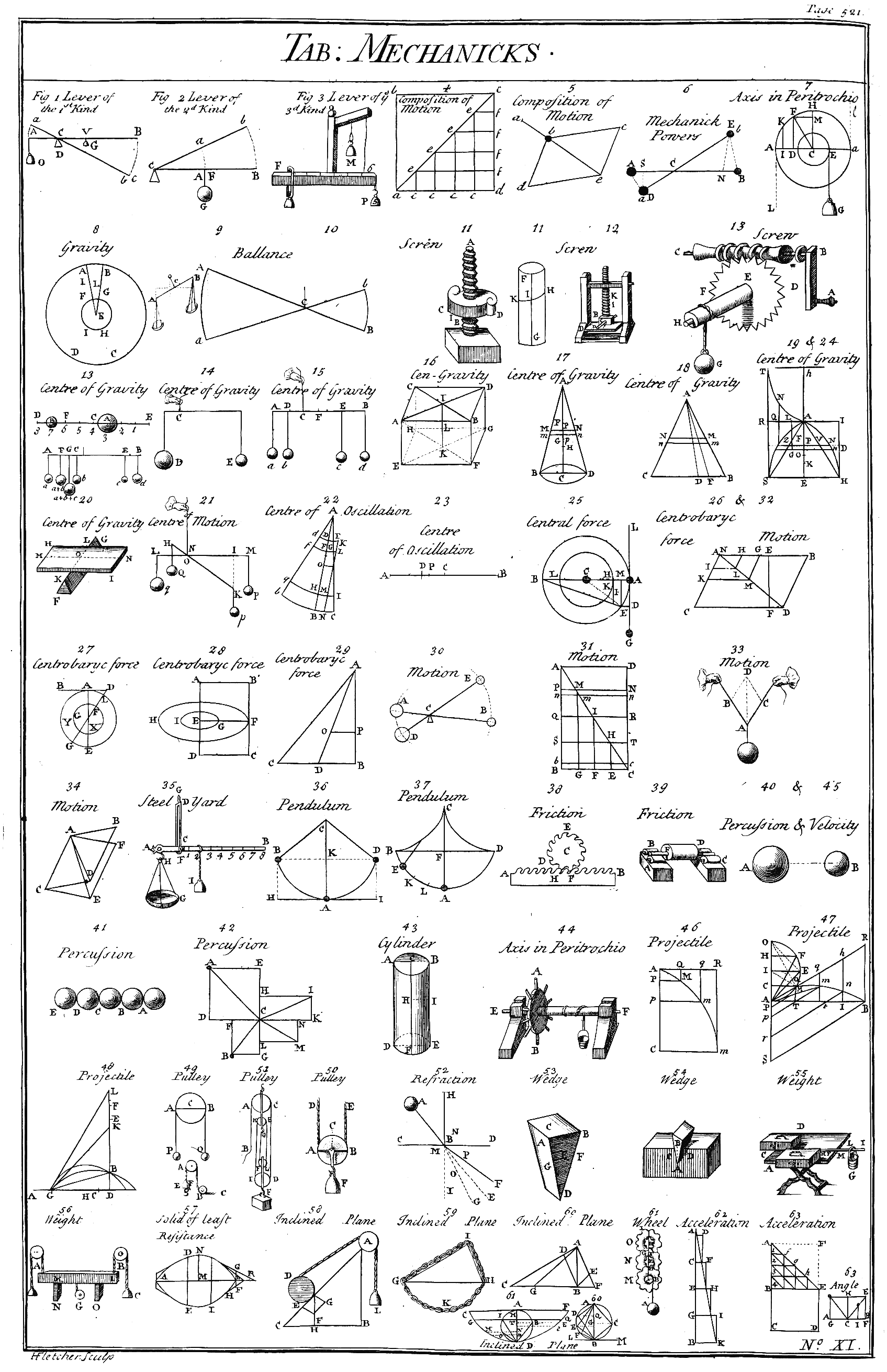

Re: чпу на тросиках
novarobotix писал(а):найти бы того кому они известны....я тут тщетно пытался копнуть на тему тросиков и хоть шаром покати

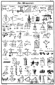

Прочитай Перельмана занимательную физику / механику.
Хотя то, что тебе нужно описывалось и раньше, вот, например, страница (1728 г.) про простые механизмы из циклопедии:
Table_of_Mechanicks,_Cyclopaedia,_Volume_2.png (3638 просмотров) <a class='original' href='./download/file.php?id=45585&mode=view' target=_blank>Загрузить оригинал (204.47 КБ)</a>

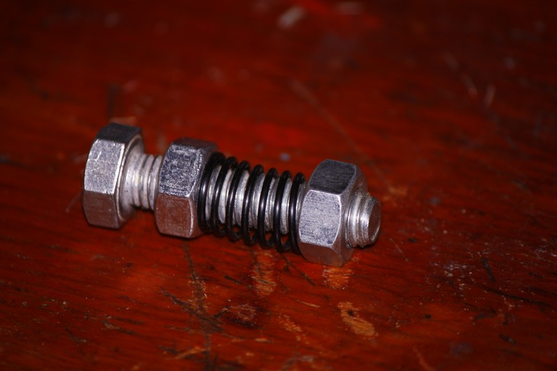

На самом деле мне кажется это проект достаточно интересный, много народу приходило на форум с таким же желанием - сделать как можно дешевле, но быстро понимало что это неправильно и надо делать хорошо и не важно для себя или на продажу, но топик стартер как локомотив прёт тему дальше, не останавливается, спорит со стариками, кто участвует в теме мне кажется уже готовы ставки делать на - когда же он сдастся, с одной стороны конечно же они правы надо делать нормально и предлагают как сделать хорошо а с другой стороны - идут проторённой дорожкой, и местами твёрдо уверены что лучше ШВП может быть только ШВП с бо'льшим классом точности.
novarobotix писал(а):пока нет, ось Х пока на шпильке, а там люфт 2 мм.
люфт в винтовой передаче можно выбрать так: 2 гайки и пружина между ними, - но это добавляет нехилое трение, что говорит от том что ШВП - лучше шпилек, но дороже.
_MG_4161.jpg (3614 просмотров) <a class='original' href='./download/file.php?id=45655&mode=view' target=_blank>Загрузить оригинал (102.89 КБ)</a>

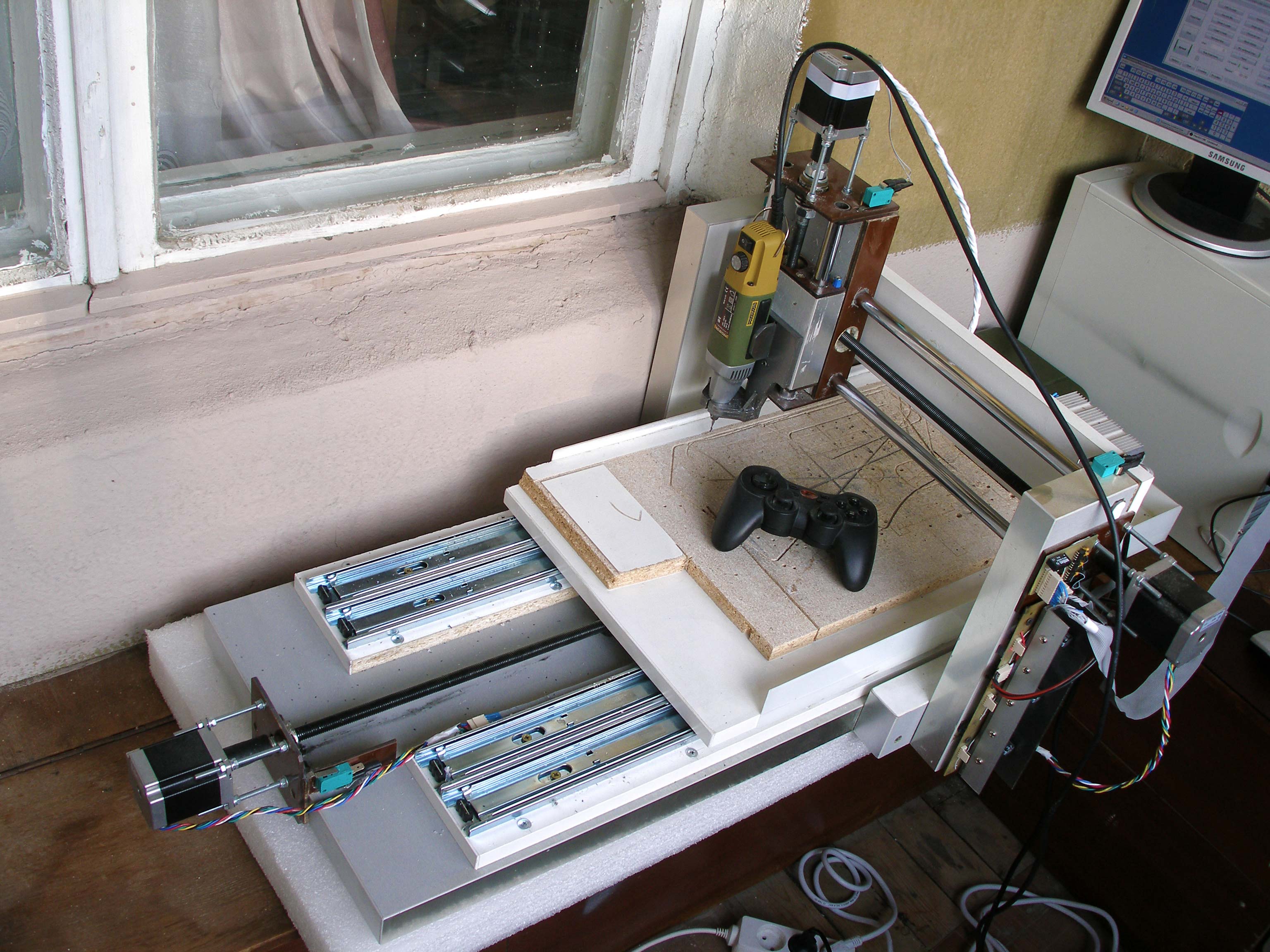

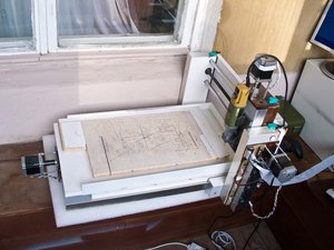

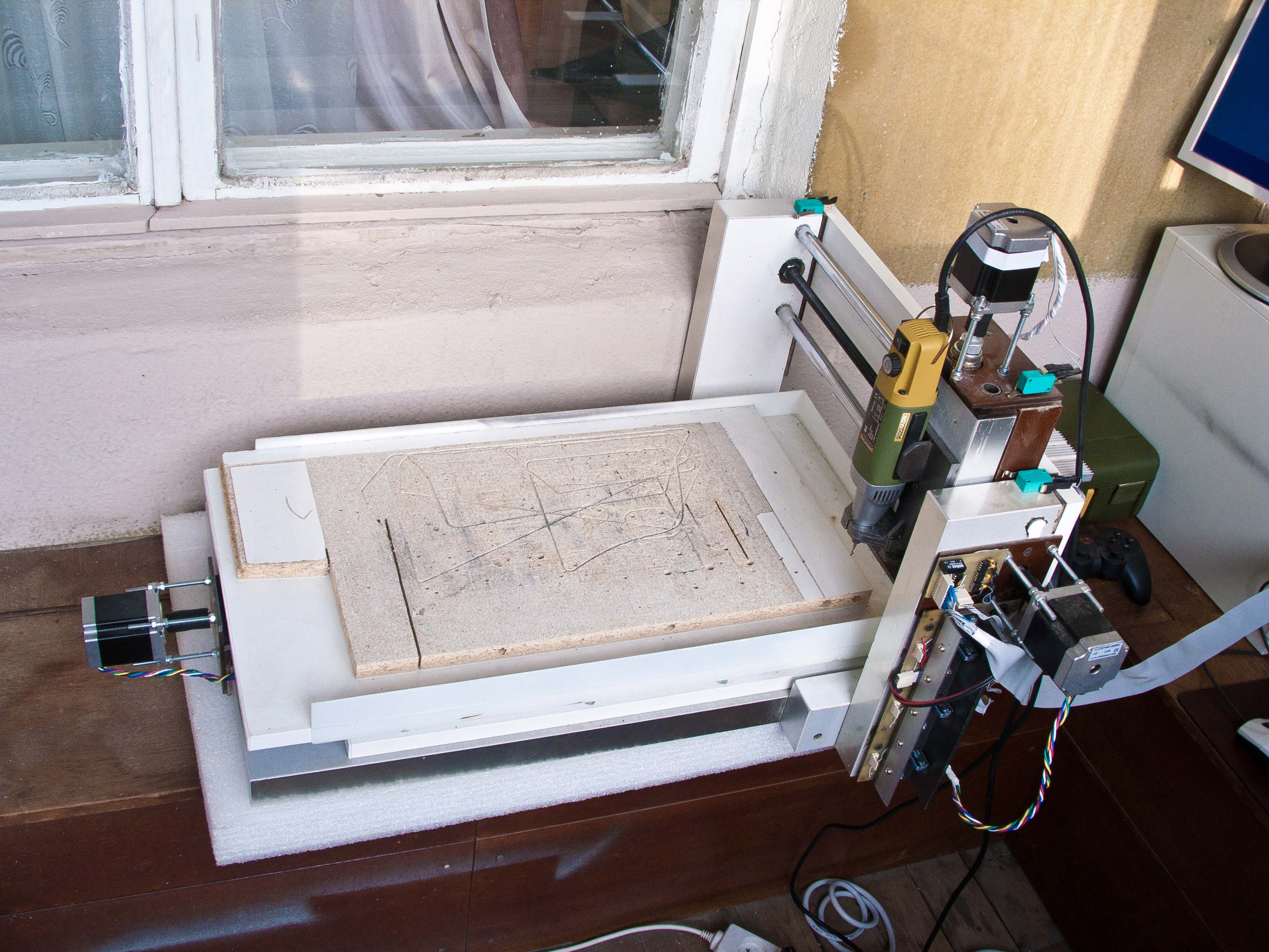

Ну почему же?

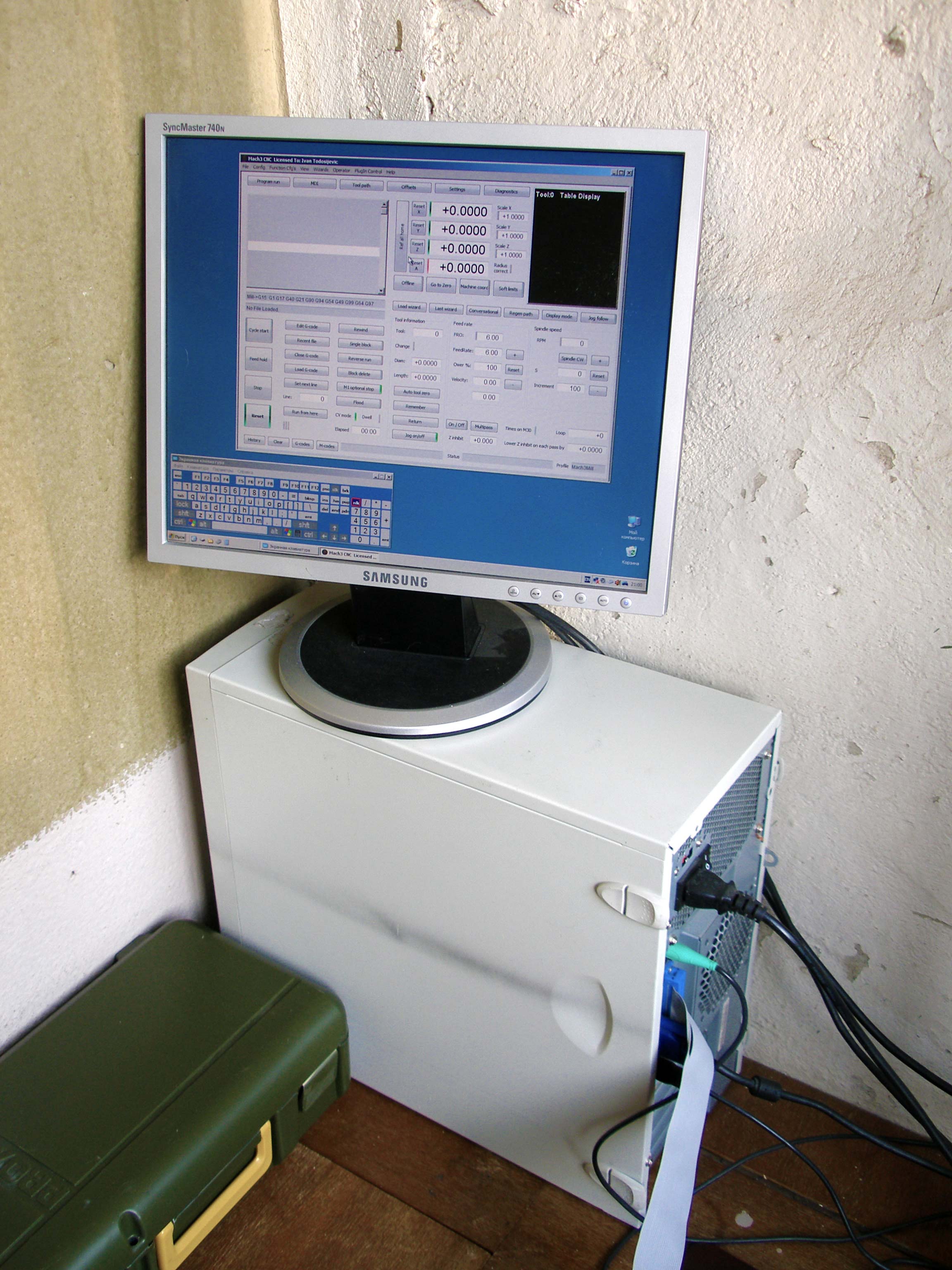

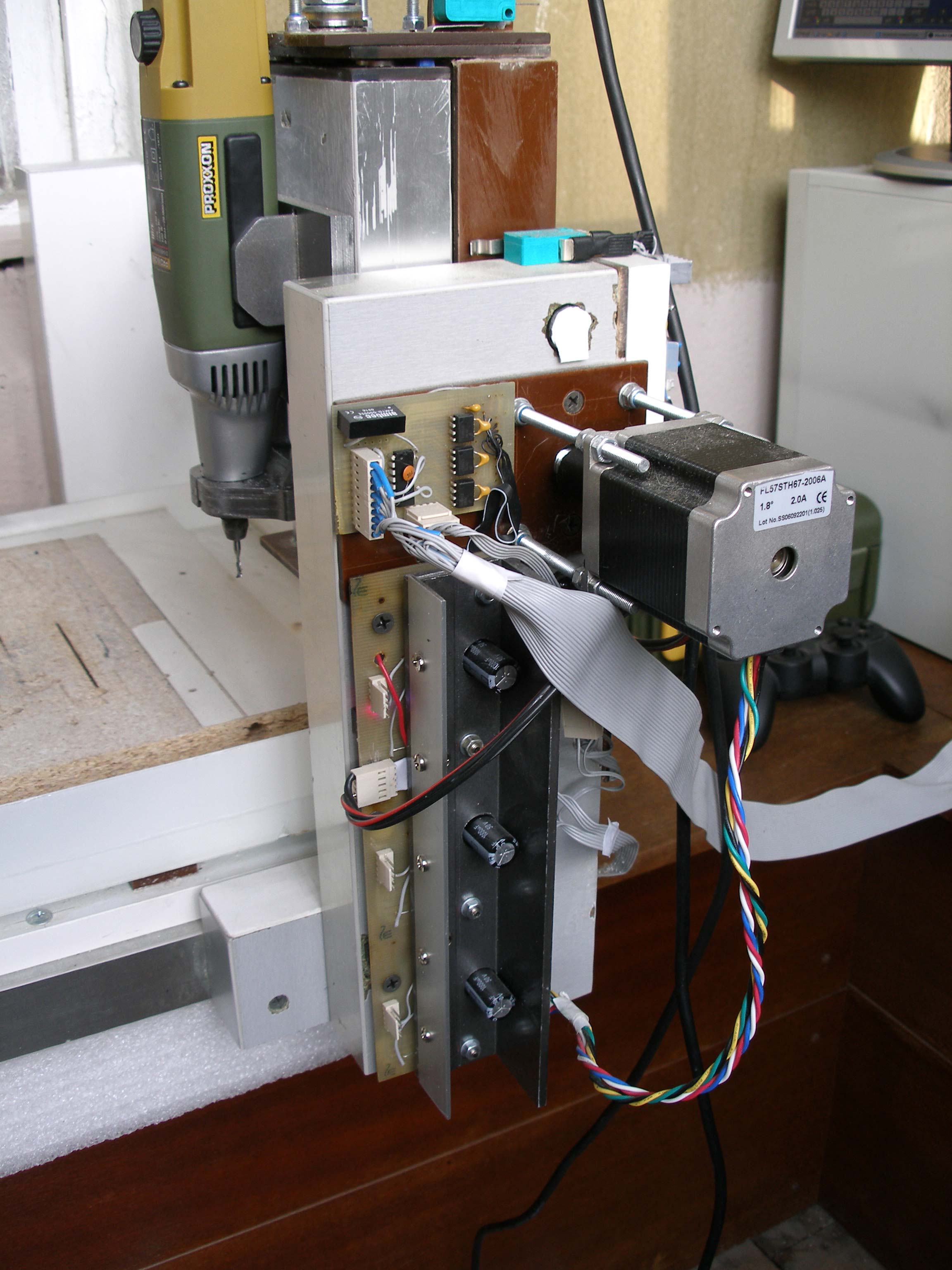

Вот для примера мой первый станок. Собрал я его еще тогда, когда ebay в России не работал. В общем-то все, кроме моторов из хозяйственного магазина.
P6220206.jpg (3598 просмотров) <a class='original' href='./download/file.php?id=45657&mode=view' target=_blank>Загрузить оригинал (867.7 КБ)</a>
P6220208.jpg (3598 просмотров) <a class='original' href='./download/file.php?id=45658&mode=view' target=_blank>Загрузить оригинал (429.59 КБ)</a>
P6220210.jpg (3598 просмотров) <a class='original' href='./download/file.php?id=45659&mode=view' target=_blank>Загрузить оригинал (684.23 КБ)</a>
P6220211.jpg (3598 просмотров) <a class='original' href='./download/file.php?id=45660&mode=view' target=_blank>Загрузить оригинал (574.24 КБ)</a>
И не так уж плохо станок работал - я на нем изготавливал детали для макетов.
И проторенных дорожек не было, и схем и примеров в интернете не было... Хотя уже был Mach, EMC2 и TurboCNC.
Но речь не об этом. Почему у меня он похож на маленький самодельный станочек, а у топикстартера - на груду мусора?
Почему я собрал нормальный драйвер с ШИМ регулировкой и микрошагом, и выглядит он вполне аккуратно, а у топикстартера - хрен знает что?
В то время в интернете кроме схем на L297+L298 ничего толком и не было. А я собрал нормальный драйвер на микроконтроллерах и дискретных элементах самостоятельно спроектировав схему (хотя, через несколько лет узнал, что китайцы свои драйверы изготавливают так же). Но я скромно собрал, написал прошивку, довел до ума, и тихонько пользовался им, и не бил себя в грудь, и не раскидывался оскорблениями направо и налево.
Все это было изготовлено банально по причине материальной ограниченности, отсутствия возможности приобрести готовое оборудование или комплектующие. Моторы, конечно, пришлось купить. Хорошо удалось купить с большой скидкой.
Вот, например, один из макетов, изготовленный, с помощью этого станка:

это как раз кривое решение, и все сейчас по нему пошли, а зря, так как ни ШИМ ни микрошаг нафиг не нужны. у меня станок работает со скоростью 20м\мин и шагом 0.1 без всяких микрошагов и шимов.
michael-yurov писал(а): Но я скромно собрал, написал прошивку, довел до ума, и тихонько пользовался им, и не бил себя в грудь, и не раскидывался оскорблениями направо и налево.
так у меня же действительно суперпупер решения, можно и побить в грудь. и я никого не оскорбляю, так, тыкаю слегка чтоб проснулись. :ura:
michael-yurov писал(а): Все это было изготовлено банально по причине материальной ограниченности, отсутствия возможности приобрести готовое оборудование или комплектующие.
каждому даётся шанс встать на путь истинный, но далеко не каждый на него становится...
Thender писал(а):люфт в винтовой передаче можно выбрать так: 2 гайки и пружина между ними, - но это добавляет нехилое трение, что говорит от том что ШВП - лучше шпилек, но дороже.
я делал проще - 2 гайки рядом и между ними целлофановые прокладки.натяга небыло, а люфт убирался.точностьбыла охринительная.но медленно....
мне не нужна война.мне нужен МИР. желательно весь...

michael-yurov писал(а): В общем-то все, кроме моторов из хозяйственного магазина.
я такие же мебельные направляющие купил - толщина металла у них маленькая. есть мебельные направляющие узкие, у них толщина нормальная - раза в 3 больше, поэтому жёсткость значительно выше можно сделать. у меня такие на оси Z стоят :good:

Необычное решение на видео - ШВП на трех подшипниках с "винтом" в виде круглого вала. Только вот какую осевую нагрузку держит - большой вопрос.
