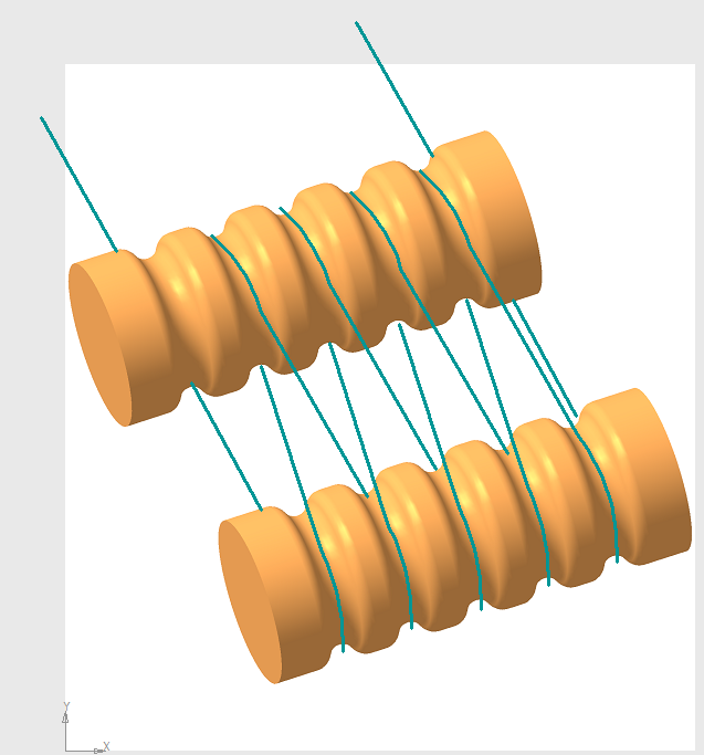

Антипробуксовочную систему можно выполнить по этой схеме:
Две оси с замкнутыми полукруглыми канавками. трос пробрасывается через канавки по нижеприведенной схеме.
антипробуксовка (5924 просмотра) <a class='original' href='./download/file.php?id=45242&mode=view' target=_blank>Загрузить оригинал (161.61 КБ)</a>
антипробуксовка
Один конец троса крепим с 1 конца оси, другой с другой стороны. Сами оси располагаются на портале, на одну из них вешаем ШД. Как следует натягиваем трос - все привод готов.
Ну оси то уж конечно надо точить. По другому никак.
Сообщения: 22776
Re: чпу на тросиках
Погрешность на такой системе может по тихоньку расти....

Nick писал(а):Погрешность на такой системе может по тихоньку расти....
Из-за проскальзывания троса?

rean32 писал(а):Антипробуксовочную систему можно выполнить по этой схеме:
спасибо, интересно, но я думаю лучше поставить паралельно 3 троса на одну шпильку - заодно и жёсткостьв 3 раза увеличится наряду с пробуксовочной характеристикой.но это пока только идея так как на практике ещё не понадобилась супержёсткость.

rean32
Сообщения: 443
Репутация: 84
Re: чпу на тросиках
Сообщение rean32 »
Я думаю проскальзывания будет определяться числом витков и натяжением троса. При определенном их числе сила трения превысит максимальные усилия на портале и все будет ОК. Но это конечно надо экспериментировать. Сам такую схему не пробывал в работе.
Насчет шпильки: мне просто интересно: Вы пробывали намотать витков 10 лески на шпильку и покрутить шпильку оборотов 20. Эти 10 витков будут бегать по шпильке как если бы это была гайка. Мне непонятно как вы собираетесь на шпильках делать. Я тоже делал на шпильке, но у меня особо хитрая схема была, которая учитывала сползание тросика.
