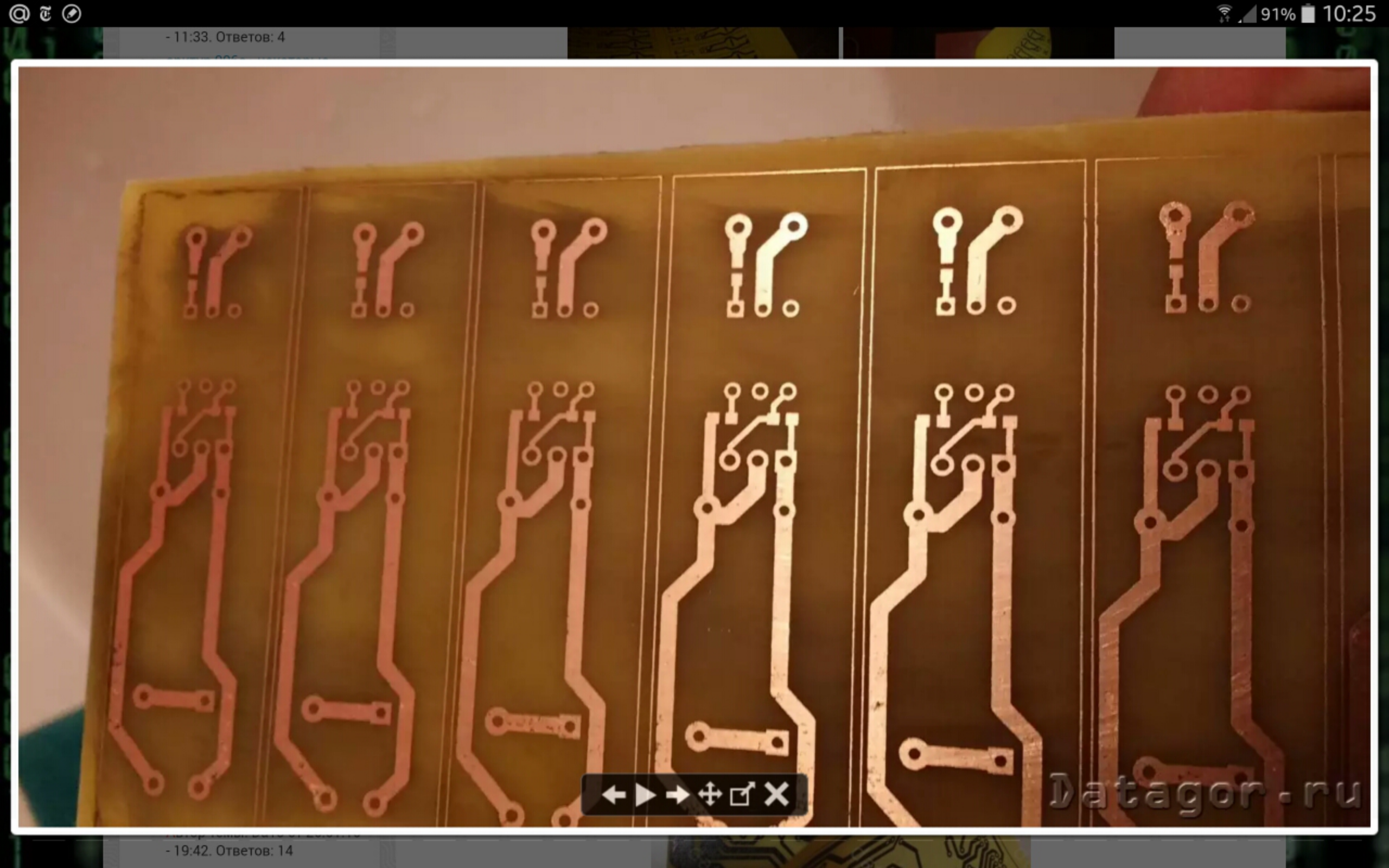

Кто нить пробовал термобумагу как в ссыле ?
так вроде крутааа :)
http://datagor.ru/practice/diy-tech/263 ... umagi.html

Сообщения: 8408
Re: Кто как делает печатные платы?
Вроде не видно , что бумага покрывает всю плату
в общем закажу на пробу

Сообщения: 8408
При снятии остается между дорожками , потом приходится прочищать
особенно при относительно плотном смд монтаже

megagad писал(а):
nik1 писал(а):Кто нить пробовал термобумагу как в ссыле ?
так вроде крутааа
Термотрансферная бумага - это из другой песни...
Да, по ссылке - не термотрансферная бумага. Напоминает подложку от самоклейки. Никто достоверно точно не знает, из чего её китайцы бодяжат, но слышал мнение, что это бумага с силиконовым покрытием. Рабочий слой - скользкий на ощупь, нерабочий - шершавый :) , бумажный.
Я пробовал - исключительно замечательная для ЛУТ вещь! :thumbup: Прикатывать утюгом можно до посинения - не расплывается. После глажки - не размачиваю, осторожно отрываю после остывания. Перенос - 99,9% тонера.

yurayerz писал(а):Да, по ссылке - не термотрансферная бумага. Напоминает подложку от самоклейки.
А, ну значит "лазерный" термотрансфер - штука интересная, но капризная.
Для нормального переноса её в спирт окунать нужно - тогда 100% тонера отходит. Но - это для фирменной, для китая - не пробовал. Нуна будет заказать испробовать.
