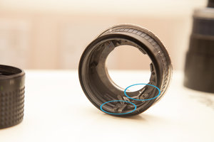

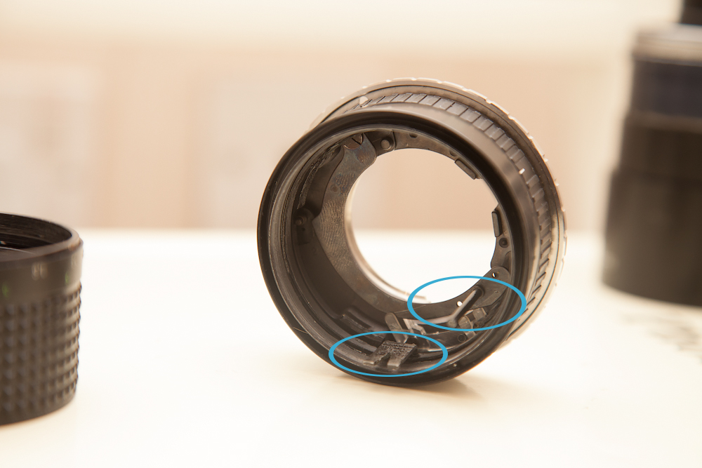

вот он, мой красавец.Разобрала я его за минуту, без подозрений, что где-то подвох.
IMG_6004.jpg (4278 просмотров) <a class='original' href='./download/file.php?id=40311&mode=view' target=_blank>Загрузить оригинал (322.71 КБ)</a>

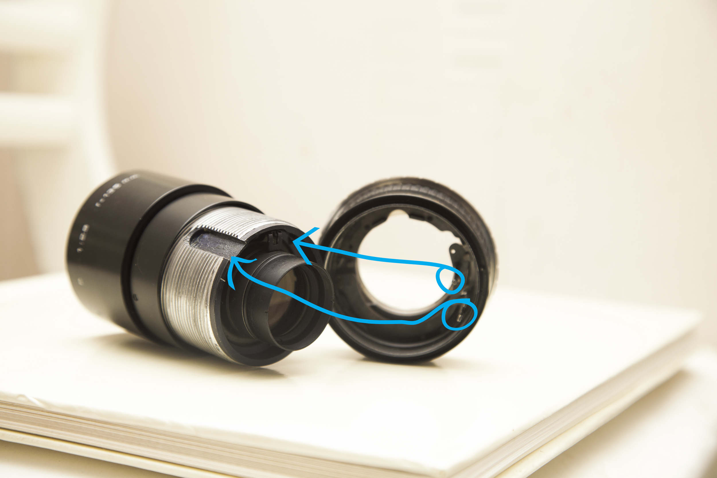

закрутить резьбу мешает обведенный в кружок рычажок управления диафрагмой и еще какая-то фигня типа упора.
А фокус теперь плавный, цель достигнута, ага..
Ну и вот оно мне надо было в него лезть?)) Думала, что дело в маунте на кенон, вообще в бойонете, или как эта деталь зовется,раскрутить его, исобрать назад.
Но добрая душа, что переделывала его под кенон, посадила все болты на клей. И теперь их только раз выпилить да выкинуть))

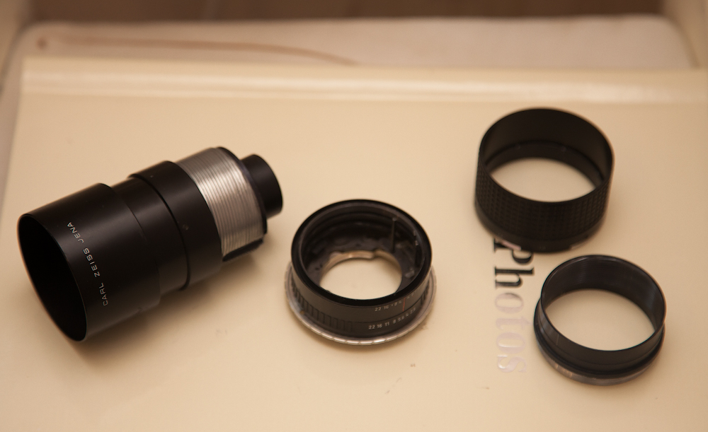

Да, кольцо фокуса как раз резьба такая. Первый раз такое вижу, но я в нее попадаю легко. Сейчас смазаладорогущей смазкой для принера, бегает просто чудесно... если б собрать егоназад еще.
Переискала мануалы, везде немного другая конструкция. Видео есть несколько похожих разборок, но как раз то что мне надо - конструкция элементов другая. Это странная линза, непонятно чья толком. Маркировка цайса, но внешне похож на пентакон. ТОгда в те годы, очень много модификаций было их.
Оптику я не трогала. Только внешние элементы разобрала.
Спеца очень хотелосьбы найти, да сомневаюсь, что такие есть у нас.

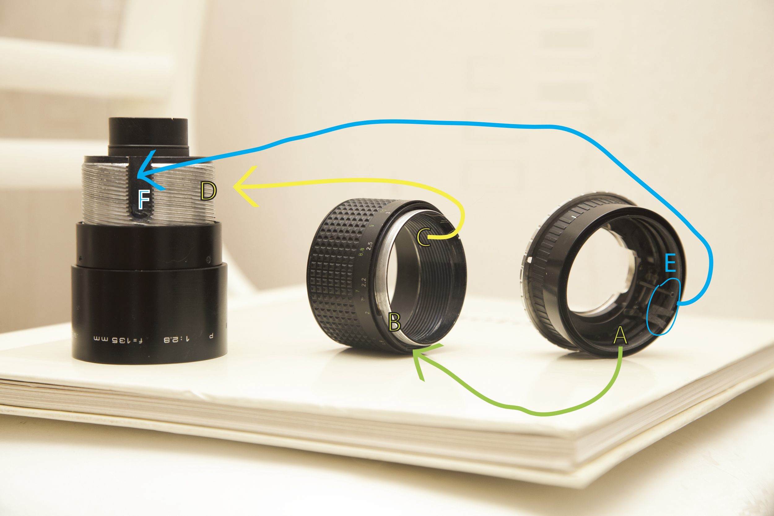

A вкручивается в B
C вкручивается D
E попадает в F - вот в этом пункте вопрос, они не дают резьбе закрутится. Как оно то было все вместе тогда :pssdoff: :wtf: :oops:
Вторая картинка F подробнее.
Если коротко, то дурында я однако...

Трудно по фото сказать(((((
вот у Вас там выборка на резьбе........туда скорее всего будет попадать механизм выступающий.
Плохо, что нет точной маркировки, Но объектив похож на Юпитер-37А(это копия немецкого объектива) Может его посмотреть на ютубе.
Я многие там находил объективы.......именно разборка.

Выступающая часть именно там и должна быть, оно так и было. Но назад не собирается О_о это то, что меня просто страшно удивляет.. как я могла раскрутить сие))))

Кстати, вопрос - а наоборот собрать? Тоесть, в начале C на D, потом сверху А в B, при этом вращая деталь СВ?
Судя по фото - Е - стопорный пилотный штифт, а стержень - базовый. оба должны вращаться относительно корпуса.

Igor44, похоже что именно так. Все собираю как было, уже вроде ничего не мешает)) Не работает.
Ukr-sasha, разобрала, там снимается упор, как вилочка, на фото F он останавливает фокусировочную резьбу, на определенном моменте, что б линза не раскручивалась на 2 части. и штырик-рычажок что управляет диафрагмой.
Megagad, а обратного порядка нету, там только так можно собрать как было, резьбы то разные, одна внутренняя, вторая внешняя. Не важно, начинать с какой части, все очень просто и логично вроде как с первого взгляда, пару резьб, пару механизмов. Мне сначала мешал байонет неродной. Подсказали как снять - разогрела болты, клей оттаял, и я разобрала проблемную часть, теперь все можно собрать, как и было. Но не работает. :freak: :shock:
Думаю, что Игорь прав, где-то что-то если закручено не с той стороны (эти резьбы многозаходовые),не так как было. Визуально вроде ок, а может где-то не совпадает.

Резьба там многозаходная. Пробуйте попадать в разных положениях.
На каком то нашем объективе то же самое описывали. Надо попасть именно в определённом положении.
Посчитайте сколько ниток резьбы. И опробуйте все.
Конечно если дело только в этом........(((
