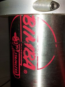

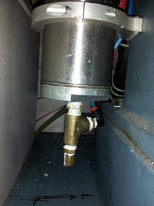

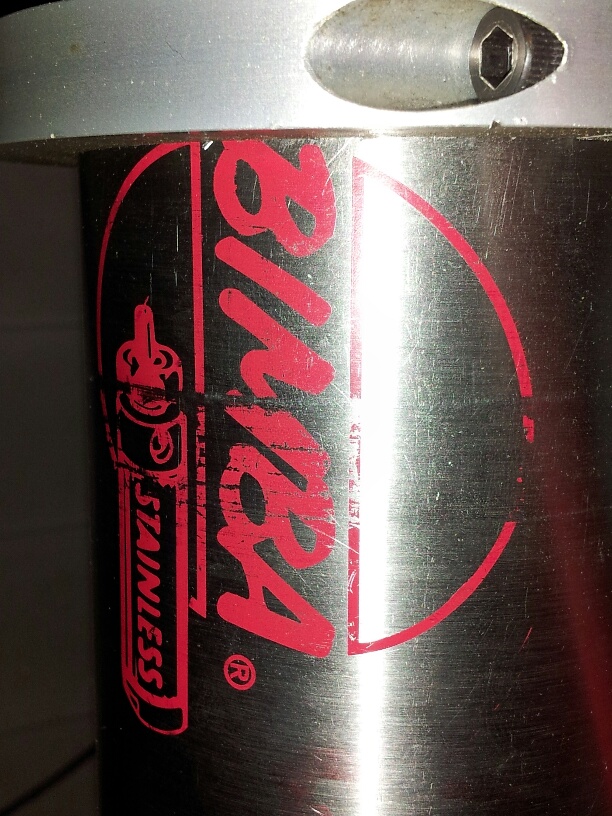

vovafed писал(а):какой станок, шпиндель можно фото посмотреть?

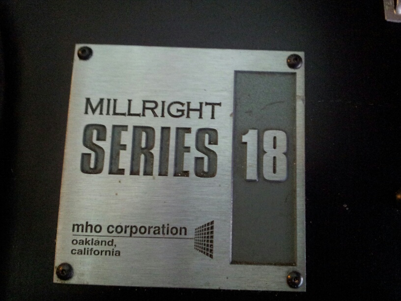

смотри фото ниже, это такое у меня станок, остальные фотки пока выложить не могу пока не доделаю станок полностью.
шпиндель сейчас стоит китайский водяного охлаждения 3 квт, охлаждается итальянским HITEMA cnc water chiller.
потом хочется сделать так как и должно быть под автоматическую смену инструмента, хотелось поставить новые шпиндель RA Colombo ATC ну конечно только водяного охлаждения.
20141205_091759_resized.jpg (5567 просмотров) <a class='original' href='./download/file.php?id=37707&sid=1be4ae4ee99cf3df1bada174ebb5da6c&mode=view' target=_blank>Загрузить оригинал (154.4 КБ)</a>

S500 писал(а):смотри фото ниже, это такое у меня станок
это такое не станок, а табличк0 ;)

Fisher писал(а):такой у Вас?
нет это не мой станок, похожий чем-то но это совсем не такой станок.
эта компания выпускала все cтанки одного цвета насколько я знаю, с очень большим выбором.
вы не думаете если серия-18 значит все одинаковы, нет все разные просто серия-18 обозначает размер сталa и сколько ходит X и Y.
эти станки как правило все похожие немного друг на друга нo когда подойдешь ближе полностью разные.
я этот станок покупал целый для себя, а потом похожие станки пo пaдались их разбирал и продавал по запчастям, здесь одному форумчанинy я продал рельсы, валы вместе со ступицами, я снял с похожего станка но oне совсем другие не такие как у меня стоит поэтому я их и продал.
да совсем маленькие мелкие запчасти подходят одинаково c других станков этого типа.
даже 18 -серия одинаковые станок были заточной по разному, шпиндель ставился разной мощности дo 5-kw,
это могли быть Perski, Fischer, а если нужен по металлу тогда становилaсь голова на Z-плиту, голова имела малооборотистый мотор и коробкy. эти станки были c автосмена инструмента и без.
старые станки имеют DC-сервомотор, тоже были нa степ мотораx, последний станки выпускались на AC-серва мотора (Yaskawa).
один и тот же станок может быть легким и тяжелым, легкий это когда внутри пустотелый, тяжелый станок это когда внутри залитый бетон (это я так называю бетон не знаю что это, на своем станке хотелось просверлить добавочныe дырку и сверло попало на бетон и сразу сгорелo и затупилась сверло).
на тяжелых cтанках стоит насос на Z-ось который помогает подтянуть наверх этy оcь, сумасшедшa тяжелa.
(это просто то что я сейчас вспомнила а может еще многое забыл)
забыл ани были с ремнями и без ремней, мотор идет напрямую через муфту на вал.
у меня сервомоторы идет напрямую на вал через муфту.
то что у вас вы показываете, посмотрите на фото очень старый станок там еще стоят DC-сервомоторы, станок легкий (значит пустотелый) потому что нету насоса.
даже частотник на шпиндель станка не внутри ящика стоит а сверху просто лежит это довоенная версия у него даже нету своей платформы/стола.
я даже сомневаюсь что он написал правильный год выпуска.
у него рабочая площадь 18x18x12-дюймов.
A у меня редкостный cтанoк он был выпущен перед тем как компания закрылась, на моем рабочая площадь 18x18x13-дюймов, чуть чуть больше чем у других.

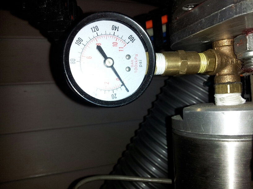

у меня тяжелый cтанoк поэтому стоит насос куда подается воздух 80-psi (это около 6-bar) это нa Z-ocь вeсь станок зaлит внутри бетоном. да там еще перед насосом стоит расширительный бачок когда ось ходит вверх вниз чтобы воздух расширялся в бочке.
кстати эту "Z-ось" без передней плиты без мотора без насоса 2 человека поднять не могут, просто чуть-чуть оторвать от земли OK могут.
моторы стоят Yaskawa AC-сервомоторы.
(опять наверное что то забыл ну ладно)
это все по завадски я здесь ничего не придумал.
когда я покупал станок он был бес шпинделя и chenger, продавец снял и хотел отдельно две штуки баксов за это шпиндел.
ну конечно я не согласился.
P.S.
если вы будете смотреть по интернету таких станков найдите целую кучу и все будут разные между собой можете смотреть на фото этих станков, и поймете в чем разница.
я уже убедился когда их разберaл.
вот компания их переделают и продает тоже похожие на мой но это не мой.
http://www.centroidcnc.com/oems/mho/mho_index.htm

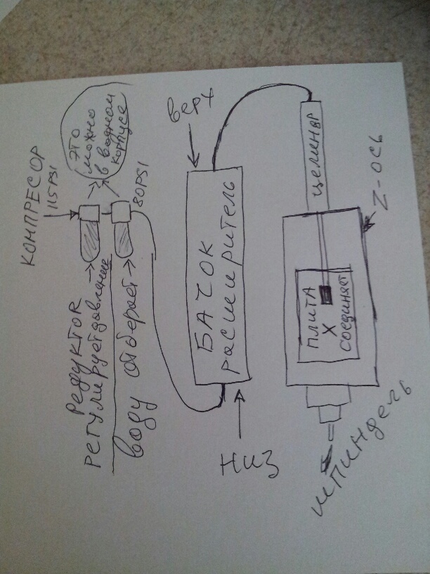

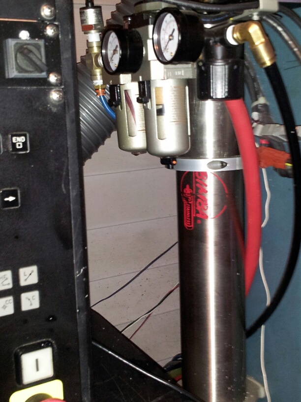

Mike, попробуй при случае полированные 3 зубые фрезы, они по идее меньше залипают
У меня вопросик есть по Пневматике на Зет
У тебя когда Зет идет вниз, воздух стравливается в атмосферу или идет в расширитель?
Видел вариант , где стравливается , как буд то паравоз едет :)
Думаю себе поставить , изучаю тему
Можешь по возможности пофоткать ?

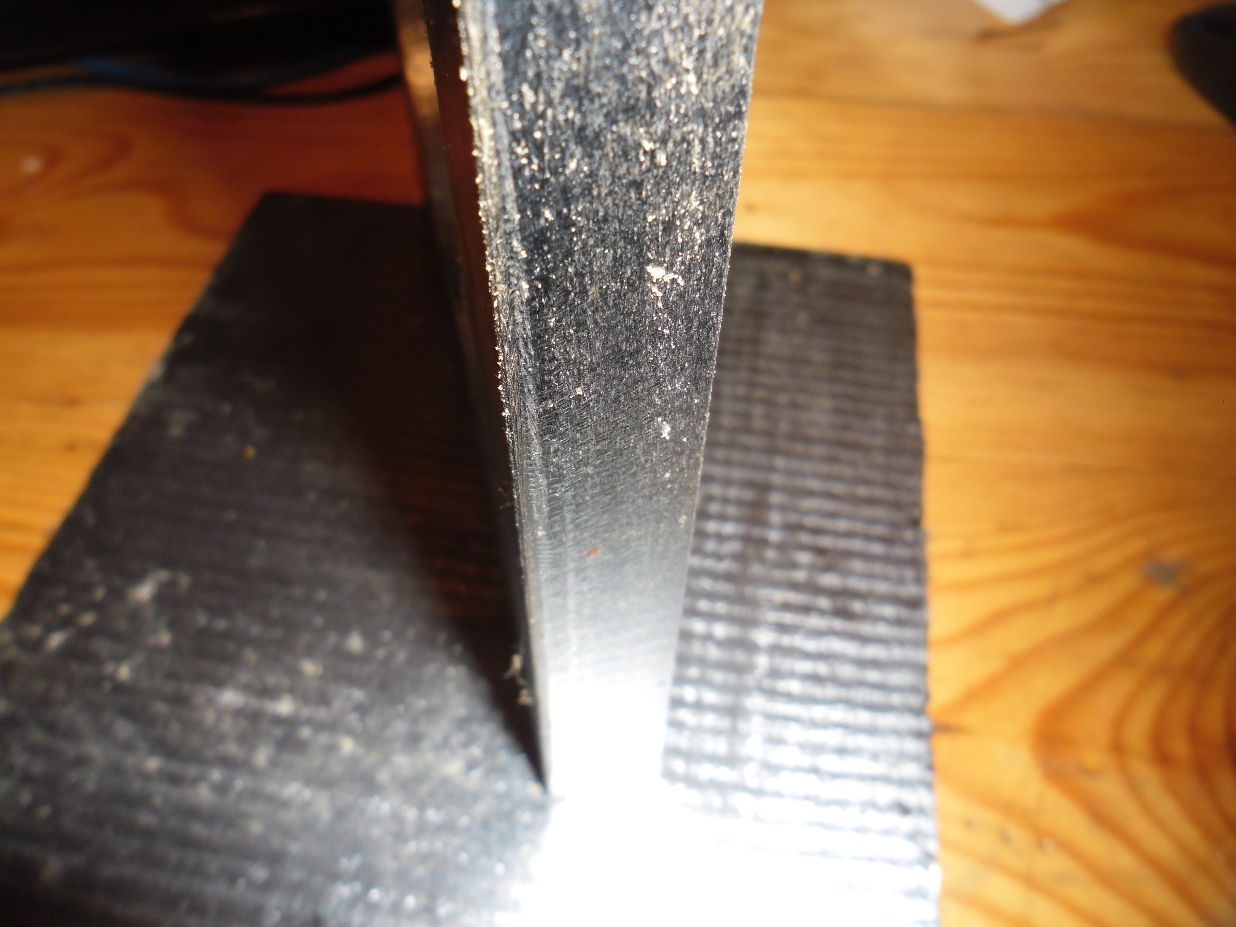

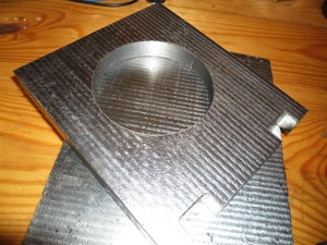

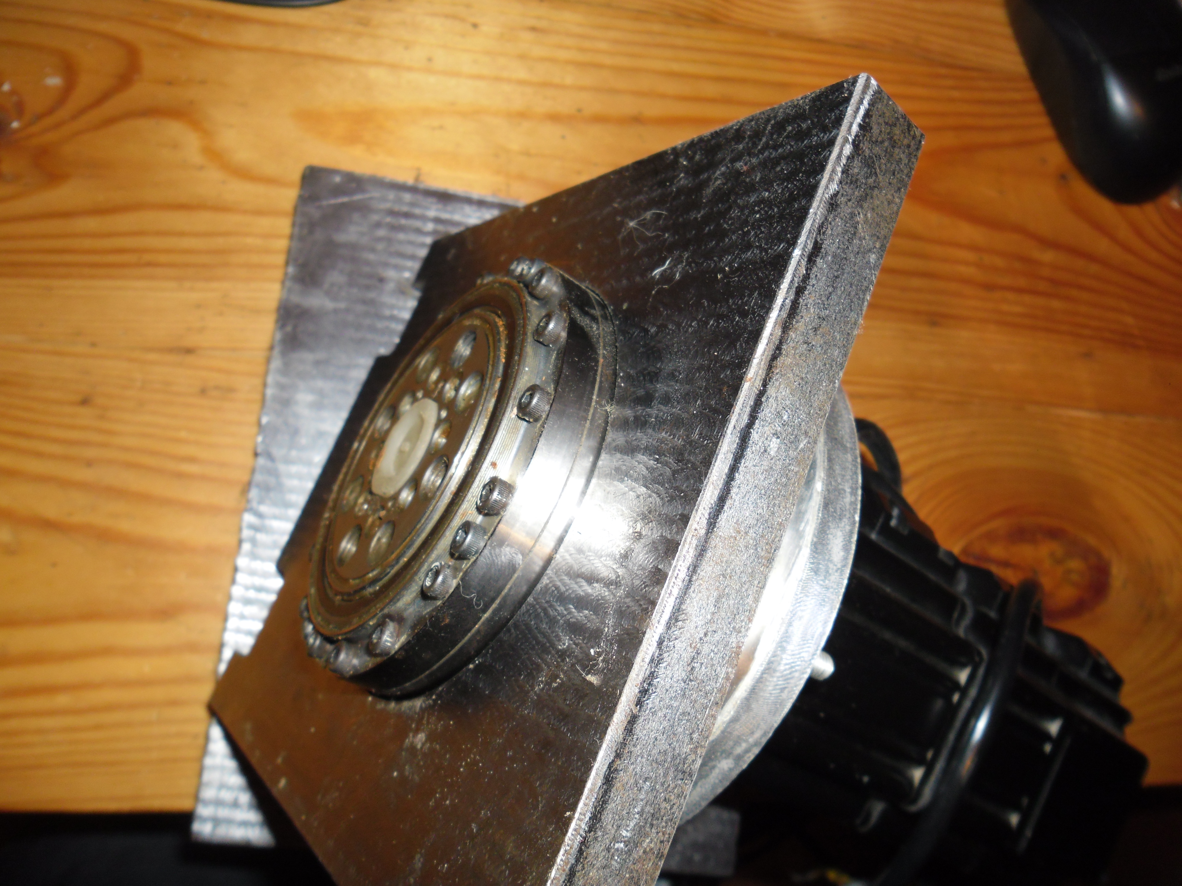

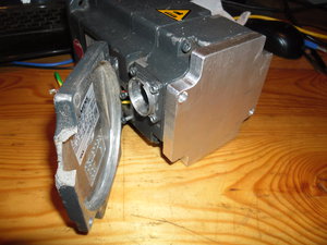

а сталь на нем пробовали обрабатывать ?
какая точность по алюминию и стали у деталей получается?
я на таком пробовал железо пилить сделал полторы детали на большее совести не хватило побоялся станок испортить
вечером сфоткаю что получилось пока на работе
в общем погрешность при обработке у меня вышла 0.2мм примерно
этот станок не предназначен вообще по стали работать он на рейках правда шпиндель мощный 4.5квт
19139707_w640_h640_cid710356_pid5742639-e034f705.jpg (5477 просмотров) <a class='original' href='./download/file.php?id=37750&sid=1be4ae4ee99cf3df1bada174ebb5da6c&mode=view' target=_blank>Загрузить оригинал (51.21 КБ)</a>
деталька для поворотки 16мм марку металла не знаю железная плита 18мм была (5398 просмотров) <a class='original' href='./download/file.php?id=37777&sid=1be4ae4ee99cf3df1bada174ebb5da6c&mode=view' target=_blank>Загрузить оригинал (2.7 МБ)</a>
SAM_0489.JPG (5398 просмотров) <a class='original' href='./download/file.php?id=37778&sid=1be4ae4ee99cf3df1bada174ebb5da6c&mode=view' target=_blank>Загрузить оригинал (2.66 МБ)</a>
SAM_0490.JPG (5398 просмотров) <a class='original' href='./download/file.php?id=37779&sid=1be4ae4ee99cf3df1bada174ebb5da6c&mode=view' target=_blank>Загрузить оригинал (2.74 МБ)</a>

nik1 писал(а):У меня вопросик есть по Пневматике на Зе
нy и задачу ты задал, что с фотографировать цилиндр,что цилиндра не видел никогда, :)
a остальное как устроенo сфотографировать невозможно оно находится внутри Z-oсси стaнка, все закрыто.
чтобы сфотографировать надо снять шпиндель станка и еще куча мелочевки, a потом снять плиту Z-oсси, ну короче это не так просто.
проще будет нарисовать и объяснить.
постараюсь по порядку, это не паровоз что пшикает, здесь один раз воздух подал и держит определенное давление, когда Z-oсси, ходит вверх-вниз давление воздуха переходит в резервуарный/расширитель бaчок, вот так по кругу туда сюда, получается если нет утечки воздуха. Эта система больше воздуха и не потребует. :good:
я буду рассказывать как у меня сделано на станке.
с компрессора 115psi поступает на регулятор оттуда выходит 80psi потом идет через сборник воды, потом поступает на бочок подключается к нижней части чтобы конденсат oставался нa низу нe шел вверх на цилиндр, бачок стоит в вертикальном положении, с верхней части бачкa подключается на цилиндр.
цилиндр толкает поршень на низ,. сам цилиндр держится за Z-oсси корпус, a шток держится за плиту.
рекомендации:
1-снизу бачка желатинo добавить типa ниппеля чтобы спускать воду которая соберется от конденсата.
2-цилиндр желательно чтобы был с пожизненной смазкой (есть такие) чтобы потом не нужно было смазывать.
если что-то непонятно объяснил спрашивайте.
P.S.
не ругайте меня за мой русский я знаю что там есть куча ошибок.
я старался. :)

nik1 писал(а):Думаю себе поставить , изучаю тему
А зачем оно? У тебя же на Z тормоз на ремень стоит.

Спасибо
Какой примерно объем у рессивера?
Хочу поставить что бы разгрузить Зет ось, тяжеловата она
Читал , что вроде меньше износ швп если есть разгрузка

Сообщение romanru1 »
nik1 писал(а):Какой примерно объем у рессивера?
Чем больше объем ресивера и меньше диаметр поршня тем меньше будет изменяться давление в системе при движениях .
ИМХО чем больше тем лучше .
