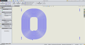

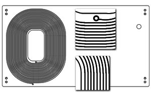

Опять по поводу катушки :)
Как то не очень она мне нравиться, на изгибах, там где начинаются и заканчиваются закругление все дорожки зубчиками.
Может можно в какой нибудь программе это исправить? Типа сглаживания.
Проект от Diptrace прилагаю, гляньте кому не трудно :)
katuska.rar
(6.34 КБ) 400 скачиваний

kms писал(а):Проект от Diptrace прилагаю, гляньте кому не трудно
Посмотрел файл diptrace - нет там никаких зубчиков.

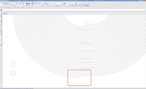

Вернее не зубчики а ступенькой идет.
При увеличении видать, особено если делать экспорт в гербер и там сделать предпросмотр, при увеличении видать.
У меня и на плате ступеньки получились.

Увидел ступеньки при выводе на печать,
а при экспорте в гербер - не увидел.

kms писал(а):Ага, именно эти ступеньки. Хотя рисовал все одной линией за один раз.
Это проблема вывода на печать.
Если сохранить, как растровое изображение, то таких проблем не возникает.

kms писал(а):То есть на заводских платах ступенек не будет?
не будет,
но меня смутило то, что при преобразовании в DXF из гербера пропало нижнее отверстие.
2014-05-18 21-26-24 КОМПАС-3D V15 - 2.frw.png (3788 просмотров) <a class='original' href='./download/file.php?id=28385&sid=8e74c7257784fc9e3b003afea6cc04b3&mode=view' target=_blank>Загрузить оригинал (362.11 КБ)</a>

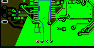

доброго. рисую печатку программатора и столкнулся с непонятной мне проблемой. как-то плохо происходит заливка участка в диптрейсе. при выставлении зазора (отступления) отступ этот происходит только от контактов и переходов. сами дорожки не отступаются. на другом месте платы все работает, настройки заливки одинаковые. пробовал удалять и создавать заново, прогу перегружал. вот и не пойму это глюк какой-то или во всем мои руки виноваты
2014-07-23 12-52-02 PCB Layout - [E  INFA РАБОЧАЯ ПАПКА Электроника ПРОГРАММАТОРЫ stk500-2_1.dip].png (3572 просмотра) <a class='original' href='./download/file.php?id=31156&sid=8e74c7257784fc9e3b003afea6cc04b3&mode=view' target=_blank>Загрузить оригинал (17.64 КБ)</a>
сделал еще эксперимент. перетянул разные участки заливок. выходит что не проводники виноваты, а сама заливка
2014-07-23 13-29-01 PCB Layout - [E  INFA РАБОЧАЯ ПАПКА Электроника ПРОГРАММАТОРЫ stk500-2_1.dip].png (3565 просмотров) <a class='original' href='./download/file.php?id=31157&sid=8e74c7257784fc9e3b003afea6cc04b3&mode=view' target=_blank>Загрузить оригинал (38.33 КБ)</a>
2014-07-23 13-27-04 PCB Layout - [E  INFA РАБОЧАЯ ПАПКА Электроника ПРОГРАММАТОРЫ stk500-2_1.dip].png (3565 просмотров) <a class='original' href='./download/file.php?id=31158&sid=8e74c7257784fc9e3b003afea6cc04b3&mode=view' target=_blank>Загрузить оригинал (40.44 КБ)</a>
нікому нічого не нав'язую.
Сообщения: 11731
Re: Кто как делает печатные платы?
Может и глюк, а может что-то не то в параметрах заливки и цепей.
Может быть в момент перетаскивания заливка "персчиталась" с учетом новых параметров.
Отступ можно задать разный от разных элементов.
Вот, например,смотри место установки реле:
(это один полигон заливки, но для разных цепей разные настройки отсупа)

michael-yurov, в том то и дело что создавал новые полигоны. про то что можно создавать различный отступ и соединение с заливкой по контактам знаю и активно пользуюсь. с цепями я не заморачивался никогда, да и 2 нижние картинки показывают что дело не в цепях потому что разные заливки отображаются по разному с одними и теми же дорожками
Сообщения: 11731
У меня глючило создание заливки из за видеокарты (разные видеокарты глючили по разному), но с отступами, вроде проблем не было.
А какую версию программы используешь?
Сейчас уже 2.4.0.2 вышла!

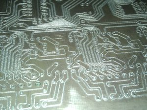

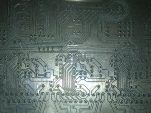

Общем, попробовал на своём недостанке сделать платку.
Фото результатов:
IMG_20141004_211936.jpg (3336 просмотров) <a class='original' href='./download/file.php?id=34355&sid=8e74c7257784fc9e3b003afea6cc04b3&mode=view' target=_blank>Загрузить оригинал (1.53 МБ)</a>
IMG_20141004_211946.jpg (3336 просмотров) <a class='original' href='./download/file.php?id=34356&sid=8e74c7257784fc9e3b003afea6cc04b3&mode=view' target=_blank>Загрузить оригинал (1.15 МБ)</a>
IMG_20141004_212113.jpg (3336 просмотров) <a class='original' href='./download/file.php?id=34357&sid=8e74c7257784fc9e3b003afea6cc04b3&mode=view' target=_blank>Загрузить оригинал (1010.74 КБ)</a>
Как видно - сама плата "вырезалась" вроде нормально. Но вот сверловка не задалась :(
Г-Код выводил через "Eagle pcb-gcode" - собственно схема и плата в игле сделана, решил что так будет проще :(
По фото видно, что нужно-бы выбрать попутную обработку, чтоб "лохматилась" внешняя кромка, а не сами дорожки. Но в настройках pcb-gcode я такого не нашёл. Или не там искал?
Также ,как можете видеть, сверловка получилась УЖАСНО! Ибо сверлить пришлось обычным "быстрорезом" - твердосплавное сверло просто ломалось при попытке сверловки. Точнее - пытался сверлить центровкой 0.8мм, скорость подачи 100мм/мин и 40мм/мин - оба раза результат плачевный - кончик центровки обламывало примерно на середине пути. Порывшись в закромах нашёл обычное сверло на 0.8мм и на скорости 100мм/мин всё насверлил. И только потом заметил как погано оно насверлило!! Или может просто оно тупое?
Посоветуйте, как сверлить нормально платы??
