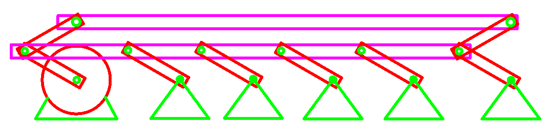

По приводу: видел в проявочной машине для кинопленки конструкцию типа такой
передача.PNG (3887 просмотров) <a class='original' href='./download/file.php?id=28130&sid=1b558f75a4993c4fa43df5ba8ebde6a1&mode=view' target=_blank>Загрузить оригинал (14.54 КБ)</a>
То есть кривошипно-шатунный механизм, типа как у паровоза.
Конструкция предельно простая, нечувствительна к люфтам и точности изготовления и кпд гораздо выше, чем у "ряда" шестеренок.
Два шатуна нужны для исключения мертвых точек.

Это был один из самых первых вариантов, правда только "на бумаге", отвергнут из-за больших габаритов (когда все шатуны вертикально). :)
Тем более, что довольно важным условием является вращение соседних шампуров в противоположные стороны - тогда между ними можно делать небольшое расстояние и при вращении они не "сдирают" друг с друга мясо. В принципе и это можно сделать с шатунами, но усложняется конструкция и увеличиваются потери на трение.

UAVpilot писал(а):между ними можно делать небольшое расстояние и при вращении они не "сдирают" друг с друга мясо.
о ано как :hehehe: а я понять не мог зачем, когда ты упомянул об это постами выше, полезная фишка :good:
получается они даже если и будут задевать друг друга (а они таки будут) то будут просто как бы катится друг по другу
