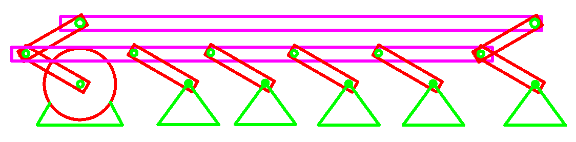

По приводу: видел в проявочной машине для кинопленки конструкцию типа такой
передача.PNG (4012 просмотров) <a class='original' href='./download/file.php?id=28130&mode=view' target=_blank>Загрузить оригинал (14.54 КБ)</a>
То есть кривошипно-шатунный механизм, типа как у паровоза.
Конструкция предельно простая, нечувствительна к люфтам и точности изготовления и кпд гораздо выше, чем у "ряда" шестеренок.
Два шатуна нужны для исключения мертвых точек.
Re: Мангал-ЧПУ
Это был один из самых первых вариантов, правда только "на бумаге", отвергнут из-за больших габаритов (когда все шатуны вертикально). :)
Тем более, что довольно важным условием является вращение соседних шампуров в противоположные стороны - тогда между ними можно делать небольшое расстояние и при вращении они не "сдирают" друг с друга мясо. В принципе и это можно сделать с шатунами, но усложняется конструкция и увеличиваются потери на трение.
