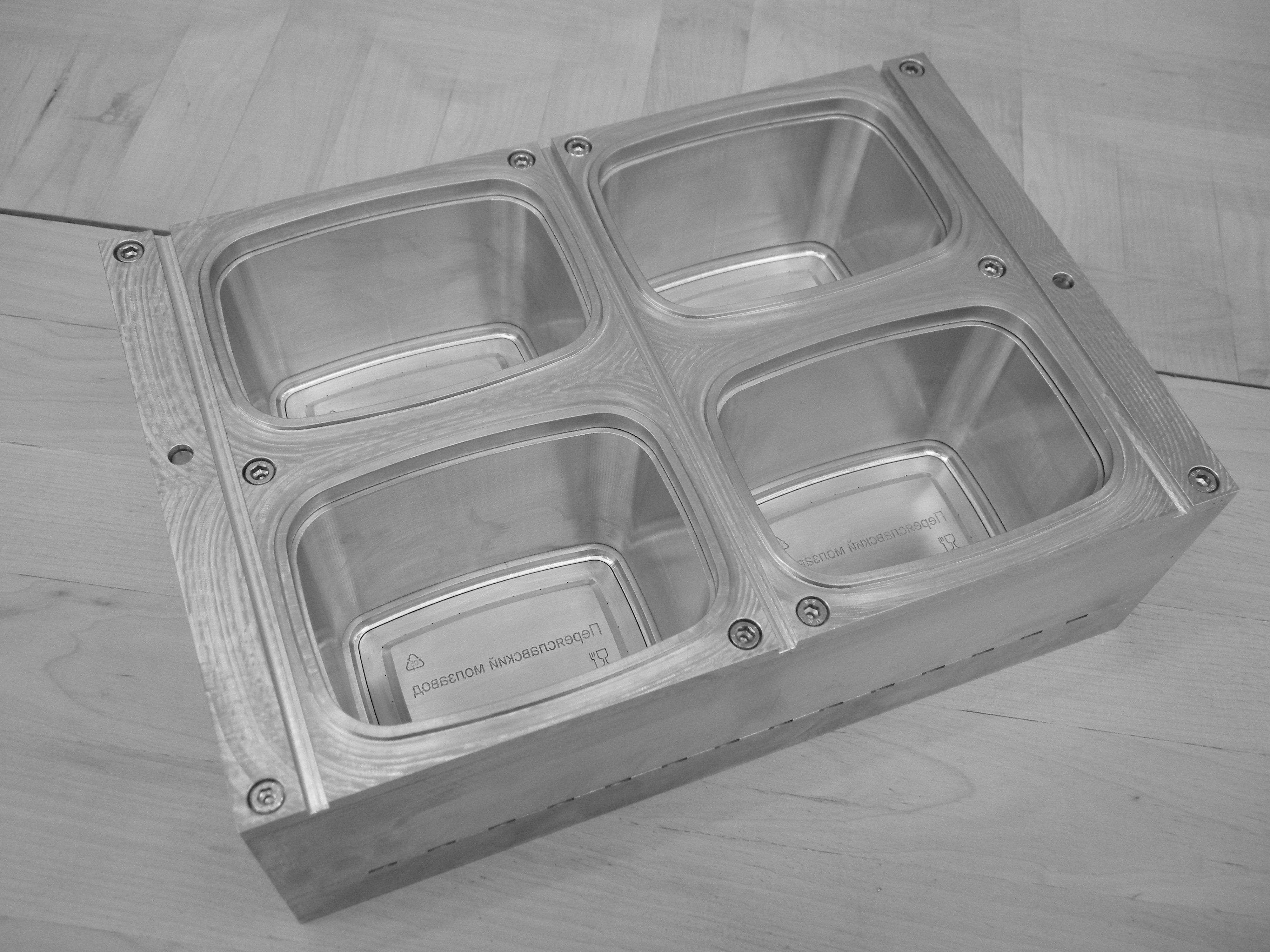

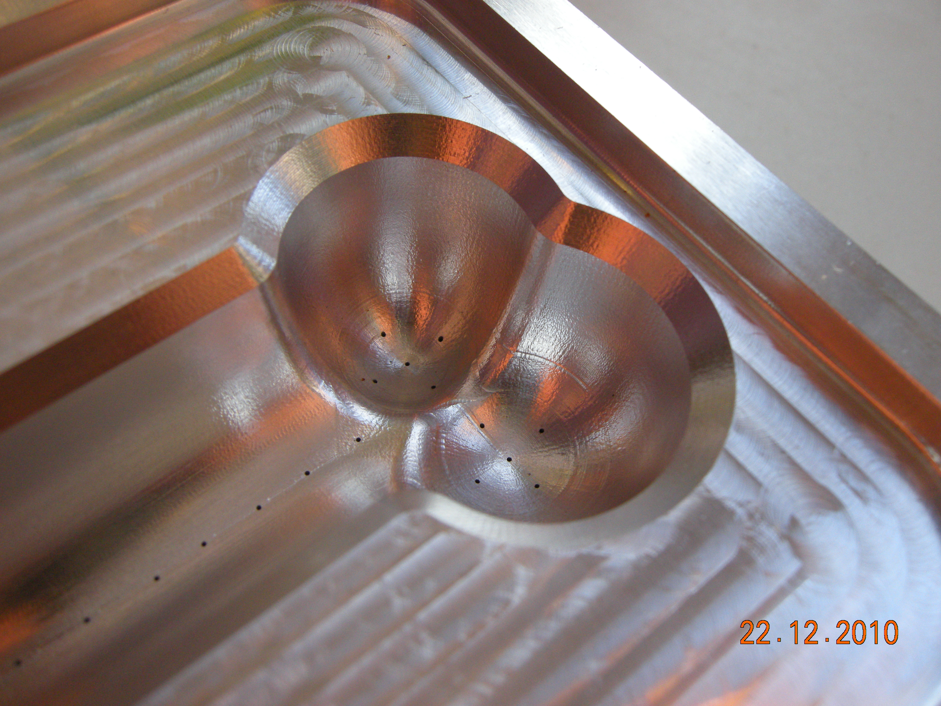

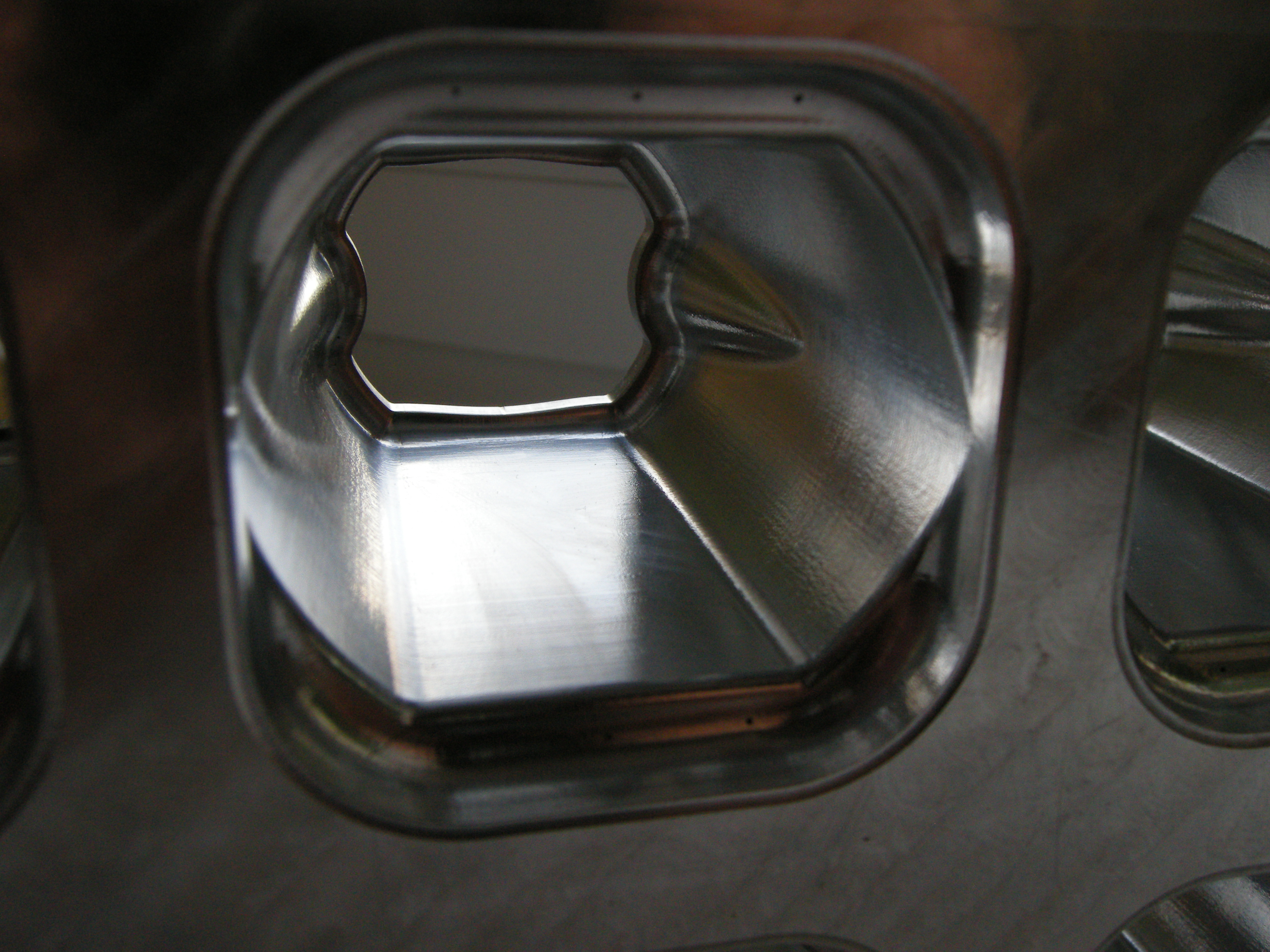

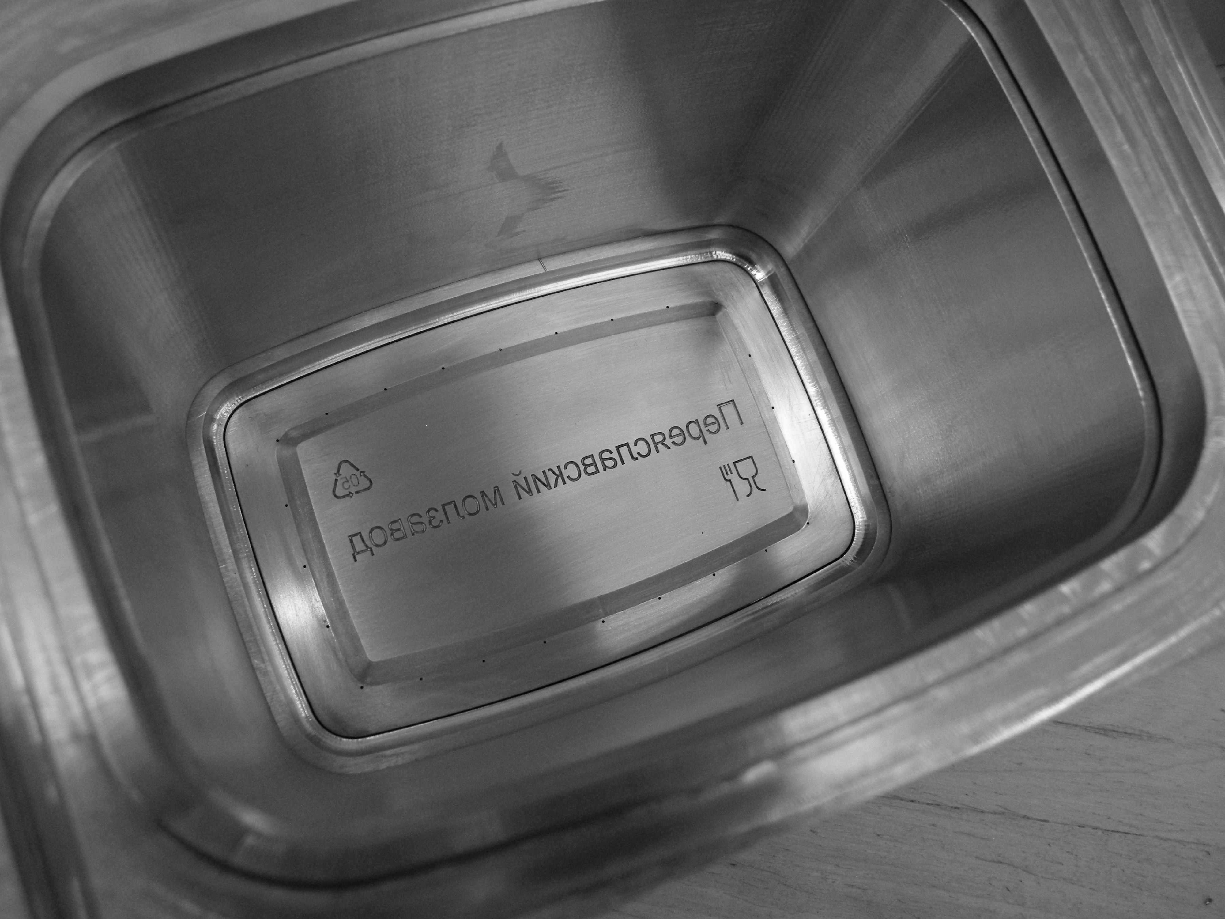

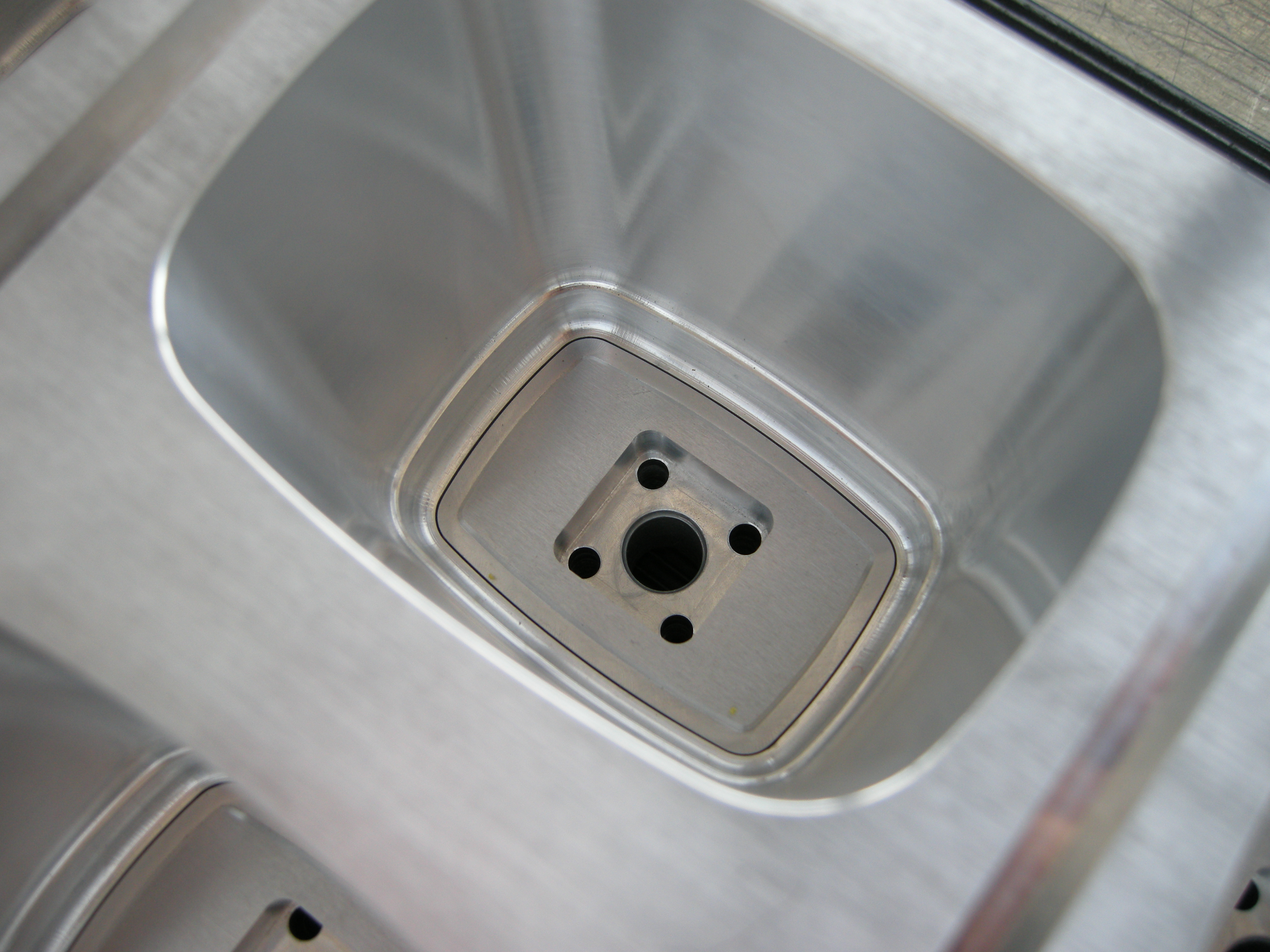

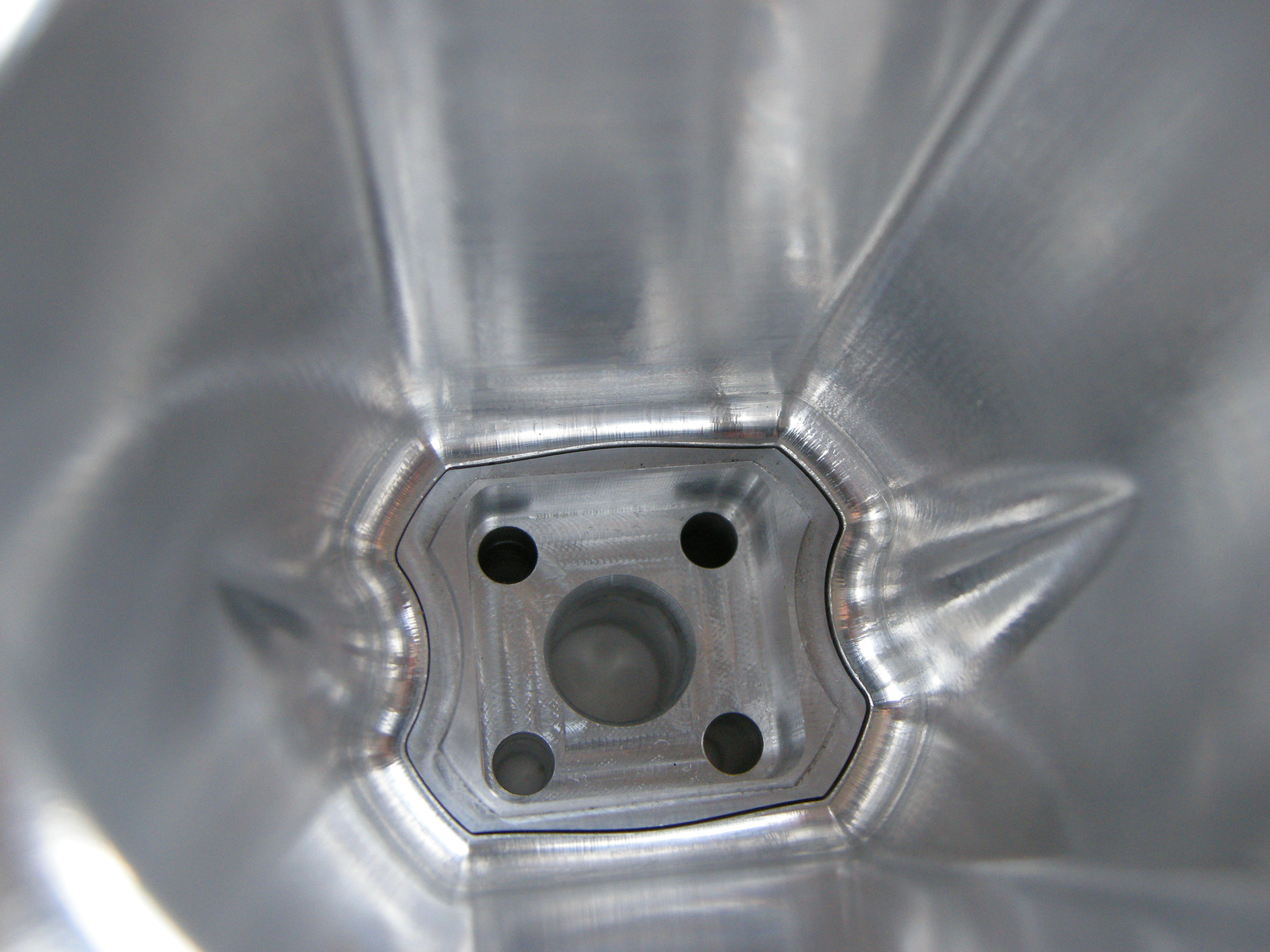

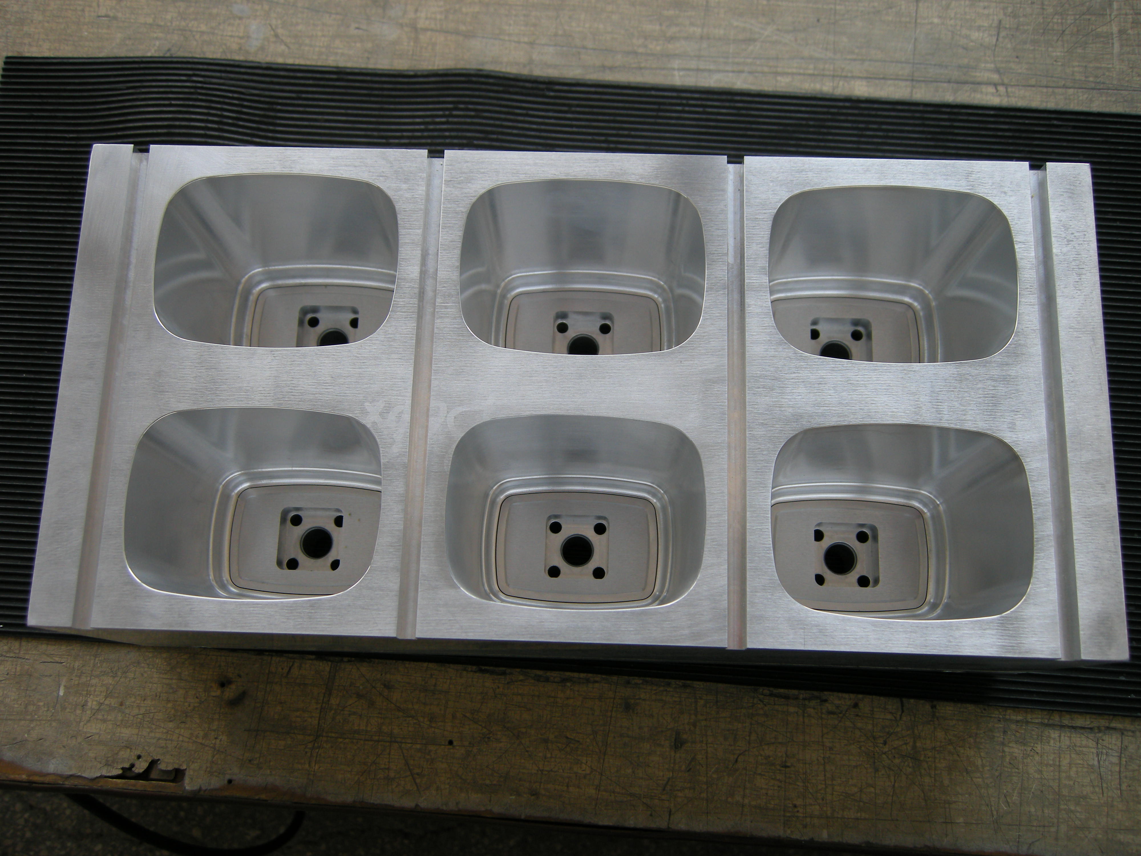

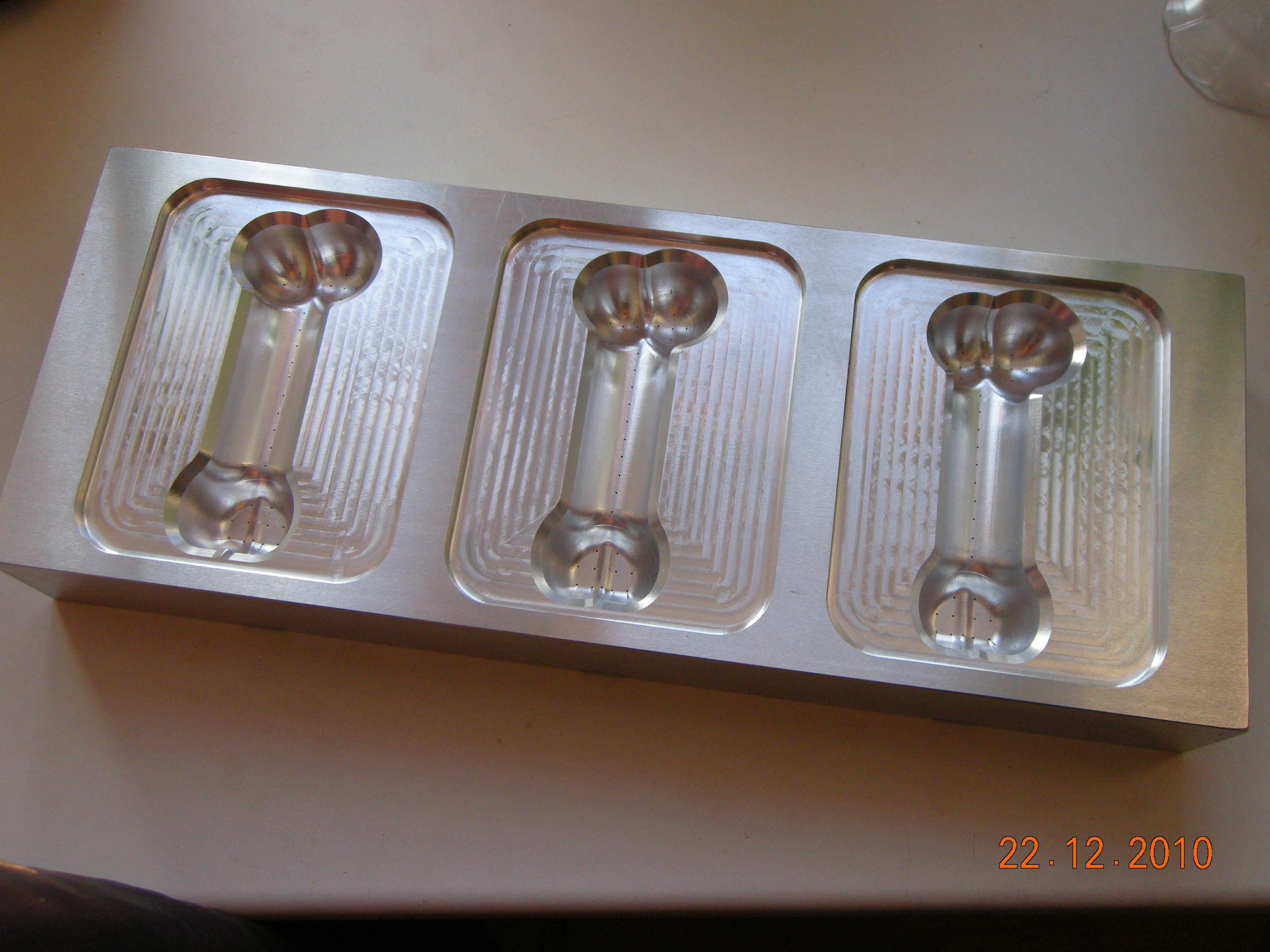

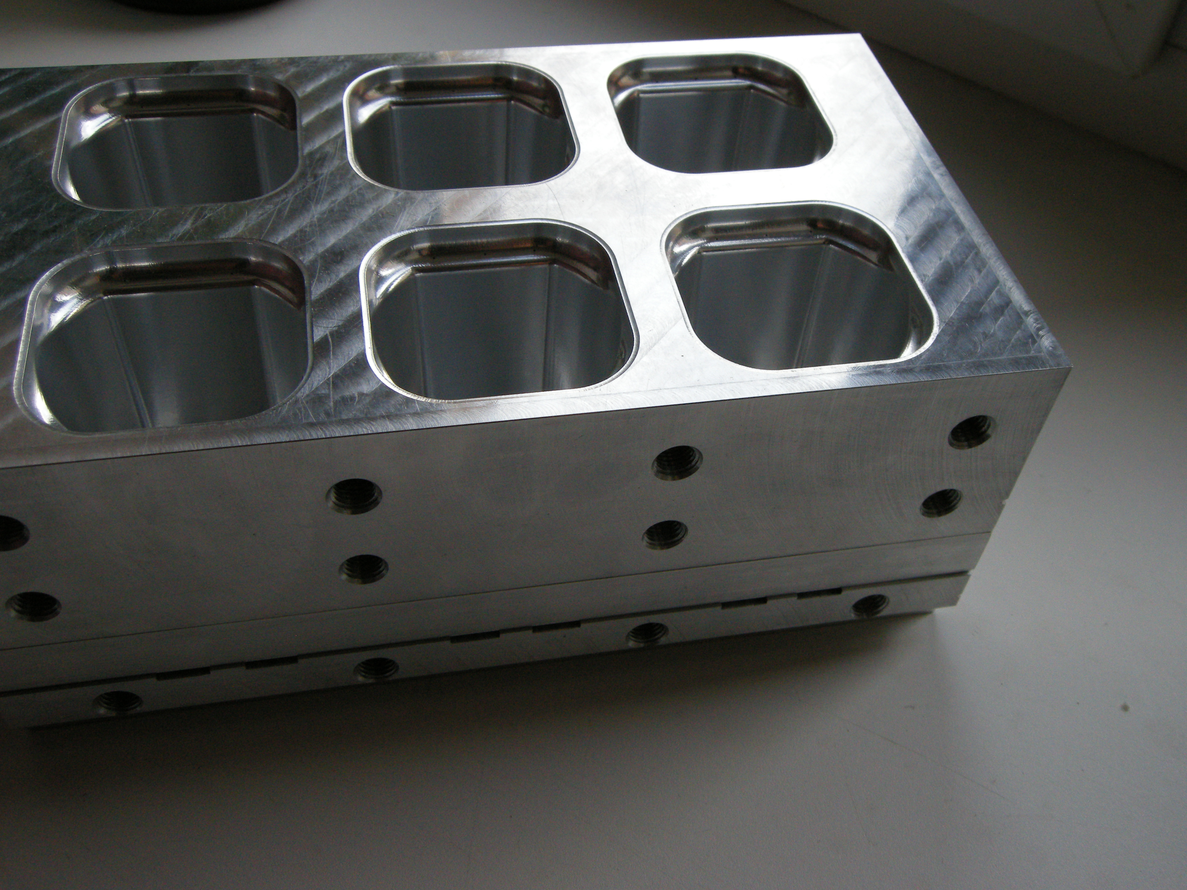

Сообщение DimBa »
Несколько обычных работ.

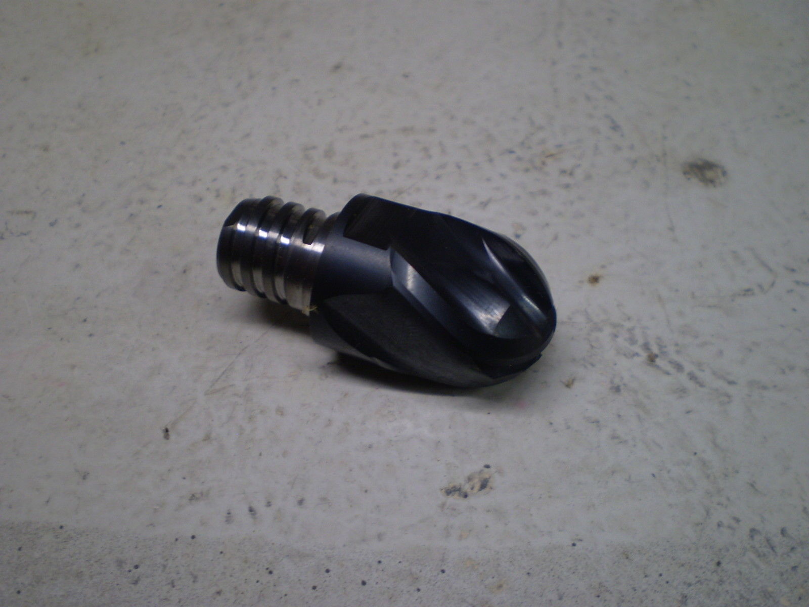

10-ка у меня практически основная фреза. Ей делаю черновую и часто 10-кой с радиусом 1 мм делаю чистовую.
Я использую не пластинки сменные, а сменные головки. Это система Мультимастер от ISKAR.
Державка одна и к ней специальным ключиком прикручиваются сменные головки. Головки маленькие по длине.
Меньше одного витка спирали. Державка по диаметру занижена, что позволяет делать вертикальные стенки до 35 мм глубиной.

DimBa писал(а):Это система Мультимастер от ISKAR.
точную модель напиши
Речь видать про такое
