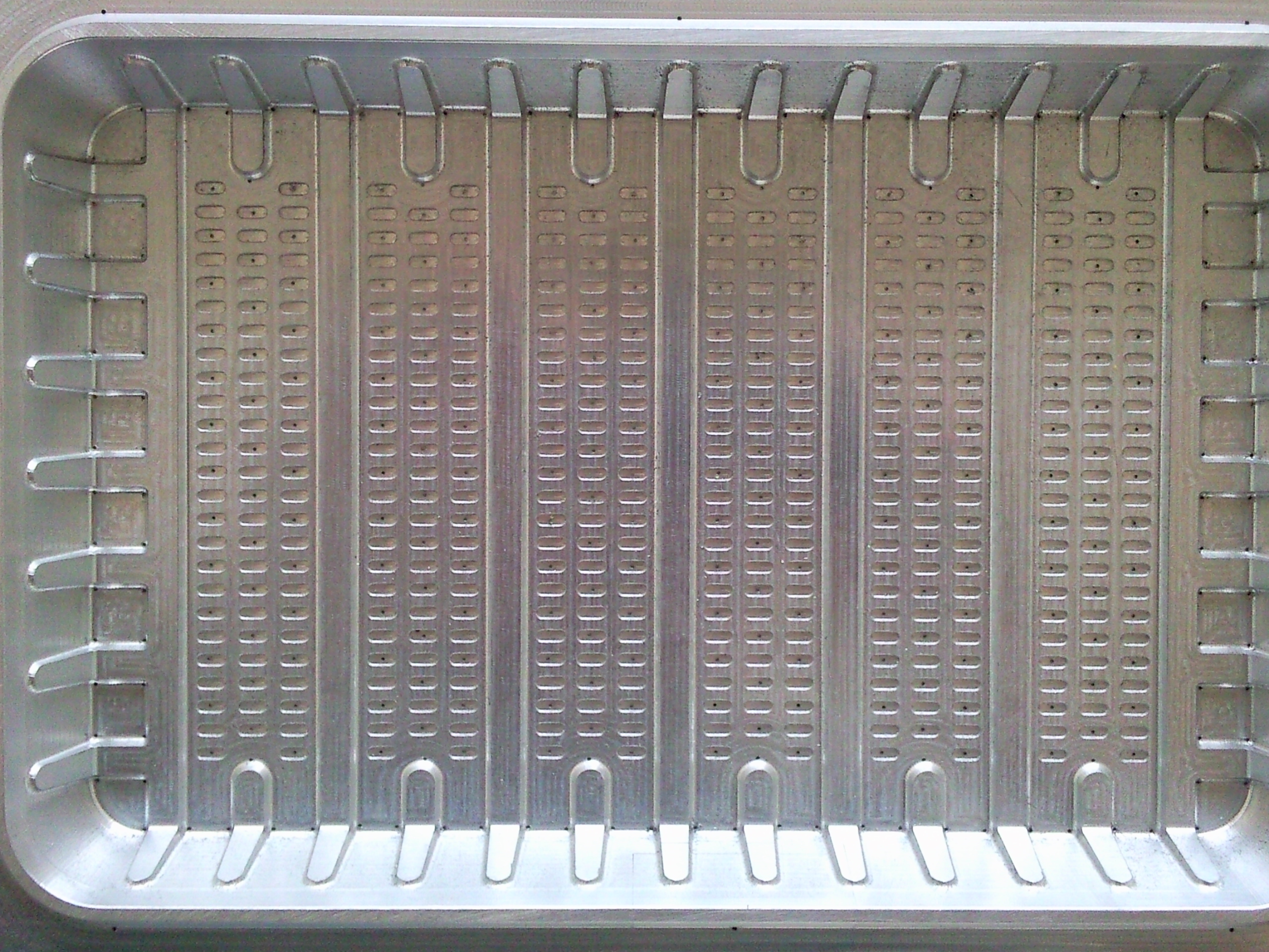

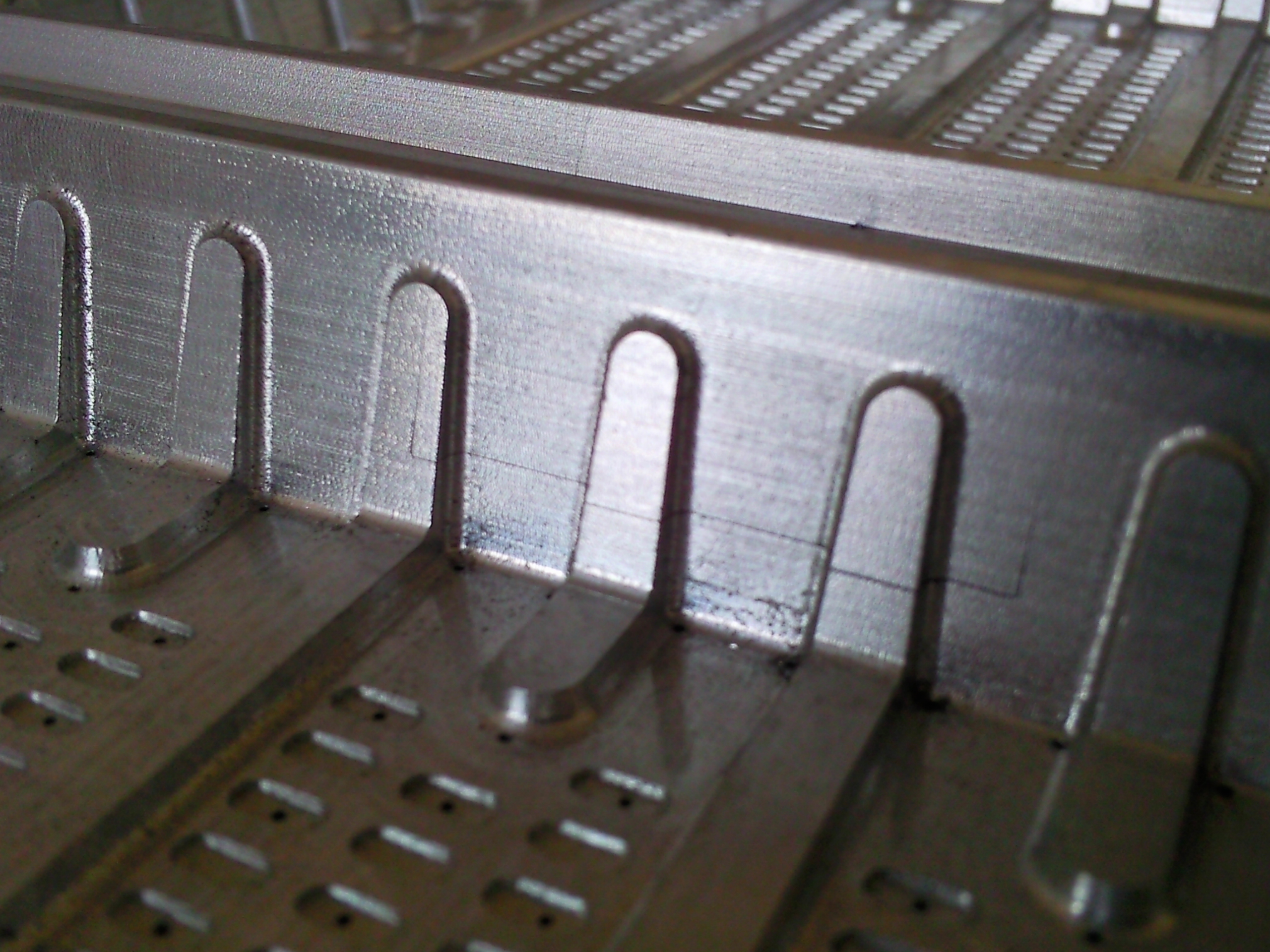

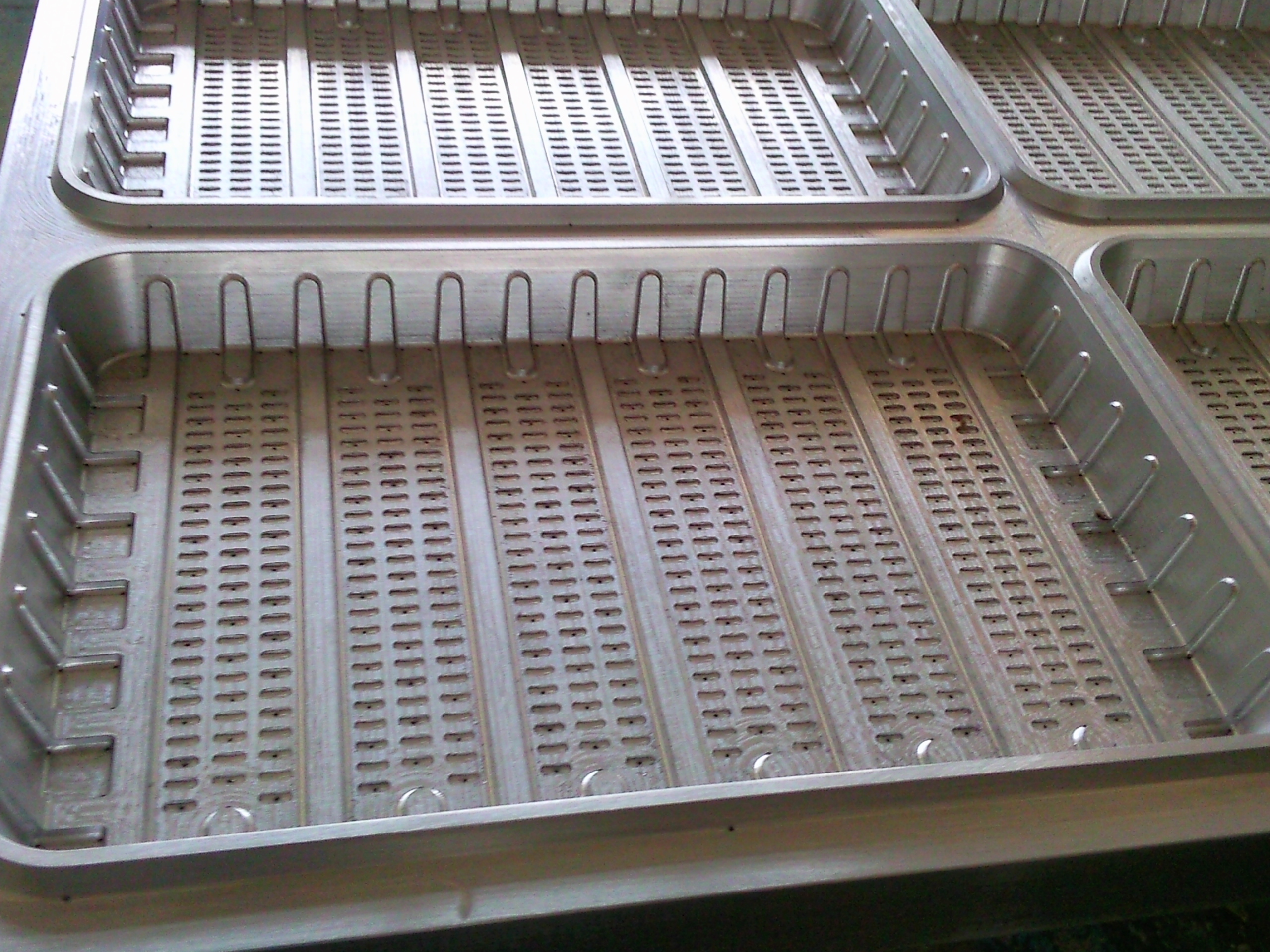

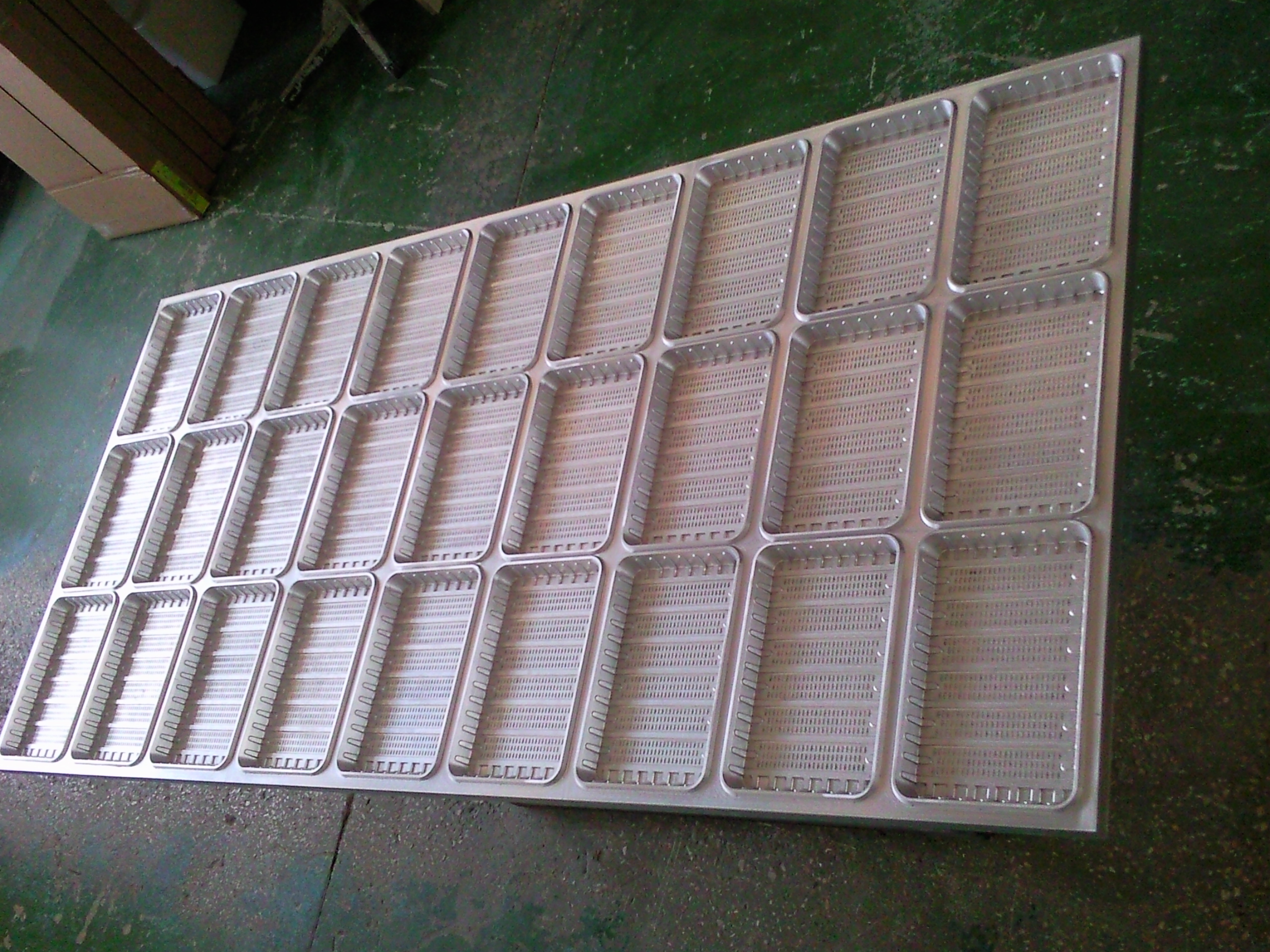

Форма для изготовления лотка. 27 мест, размер 1400х680 мм.
Фото059.jpg (6819 просмотров) <a class='original' href='./download/file.php?id=20572&mode=view' target=_blank>Загрузить оригинал (1.84 МБ)</a>
Фото052.jpg (6819 просмотров) <a class='original' href='./download/file.php?id=20573&mode=view' target=_blank>Загрузить оригинал (1.93 МБ)</a>
Фото055.jpg (6819 просмотров) <a class='original' href='./download/file.php?id=20574&mode=view' target=_blank>Загрузить оригинал (1.79 МБ)</a>
Для подвода вакуума сделано около 9500 отв. диаметром 0,6. (6819 просмотров) <a class='original' href='./download/file.php?id=20576&mode=view' target=_blank>Загрузить оригинал (1.82 МБ)</a>

:good: а на чем выпиливали если не секрет

Немецкий фрезер Isel. Рабочее поле 1020х620. Пришлось делать с двумя перестановками по оси Y.

Такие большие формы бывают редко. А жаль. Работа хорошая - пили да пили двадцать раз одно и тоже.
Станок включаешь в понедельник, выключаешь в субботу. Работает ночью один. Спишь, правда, тревожно.

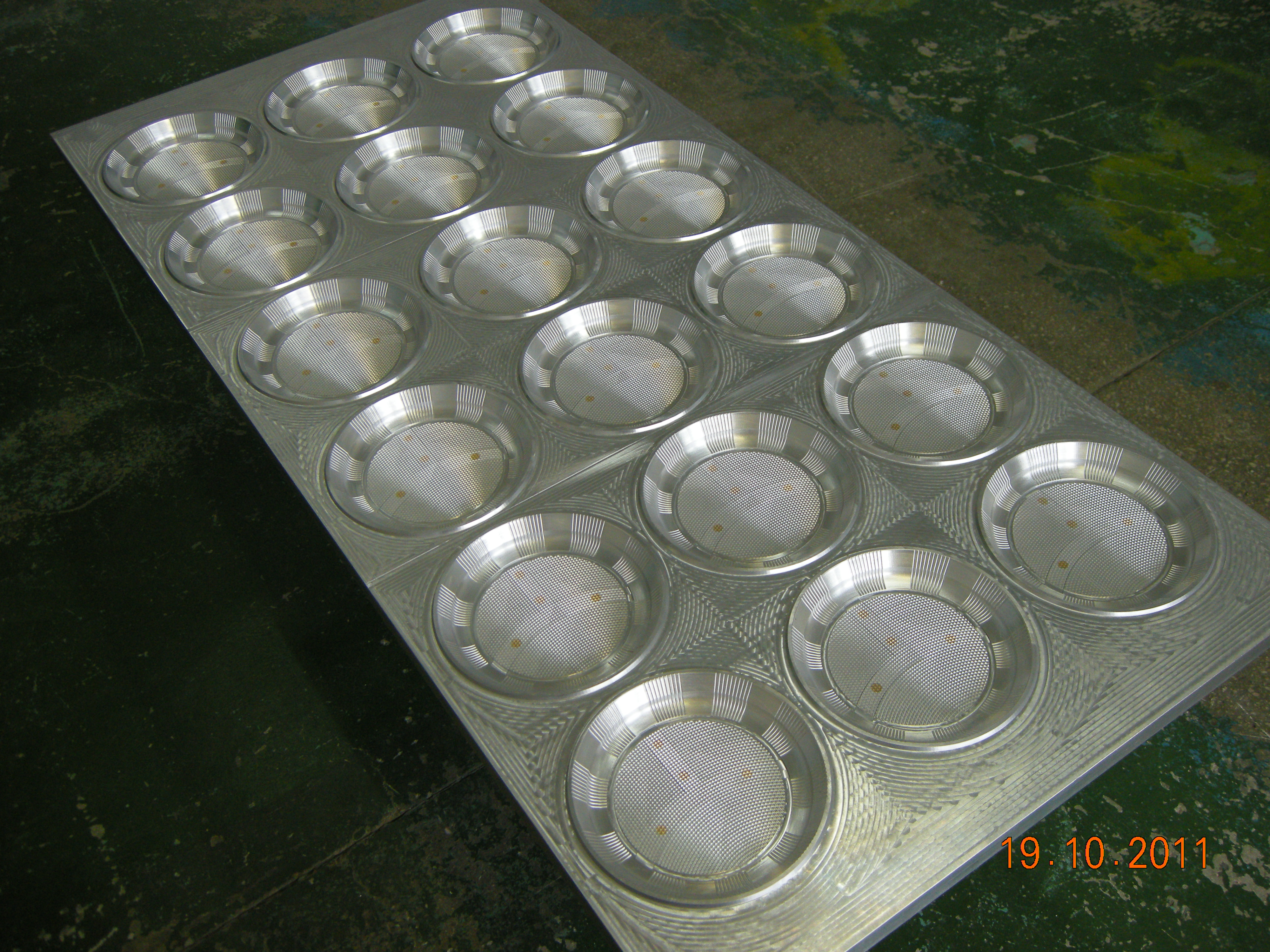

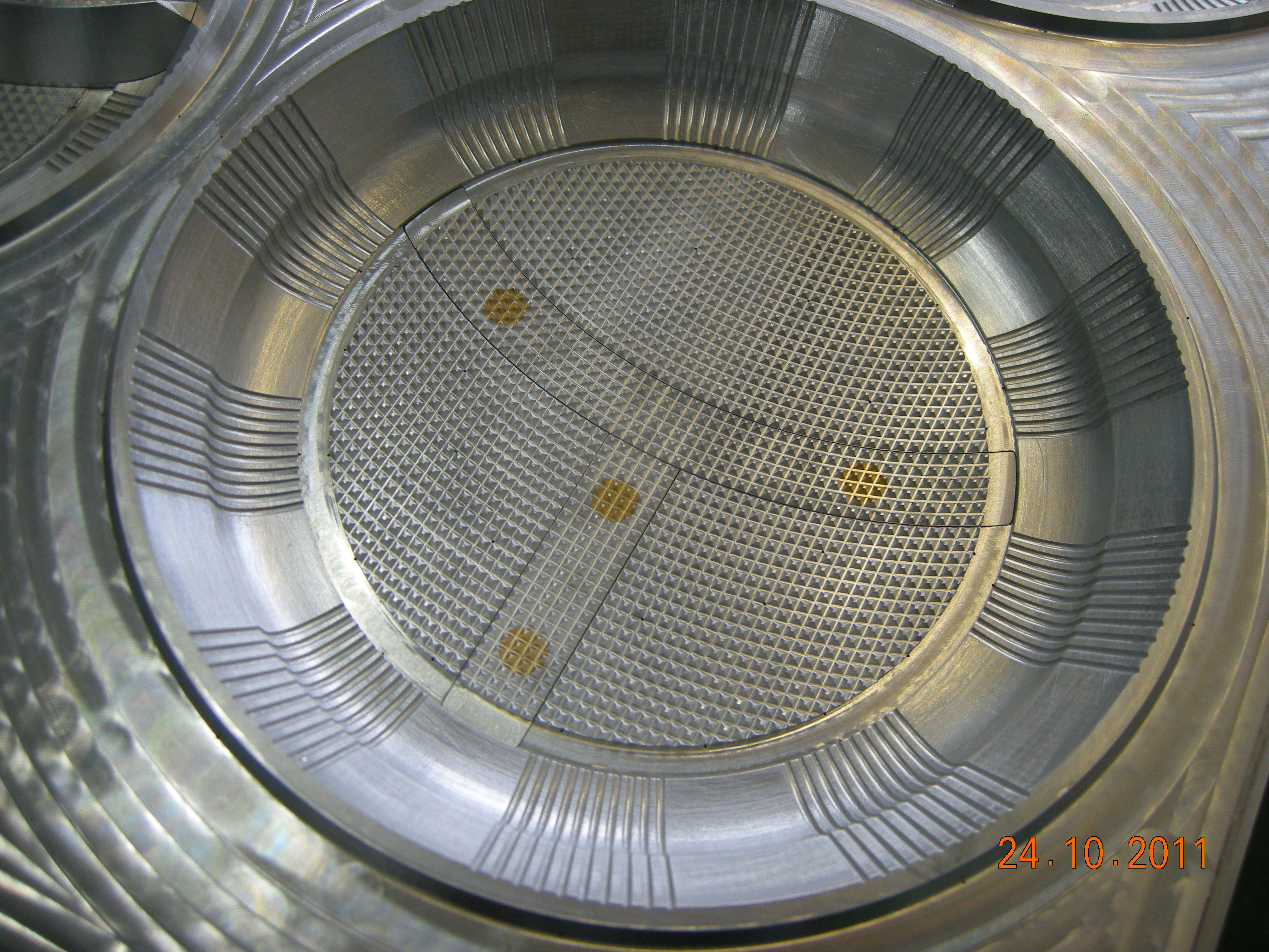

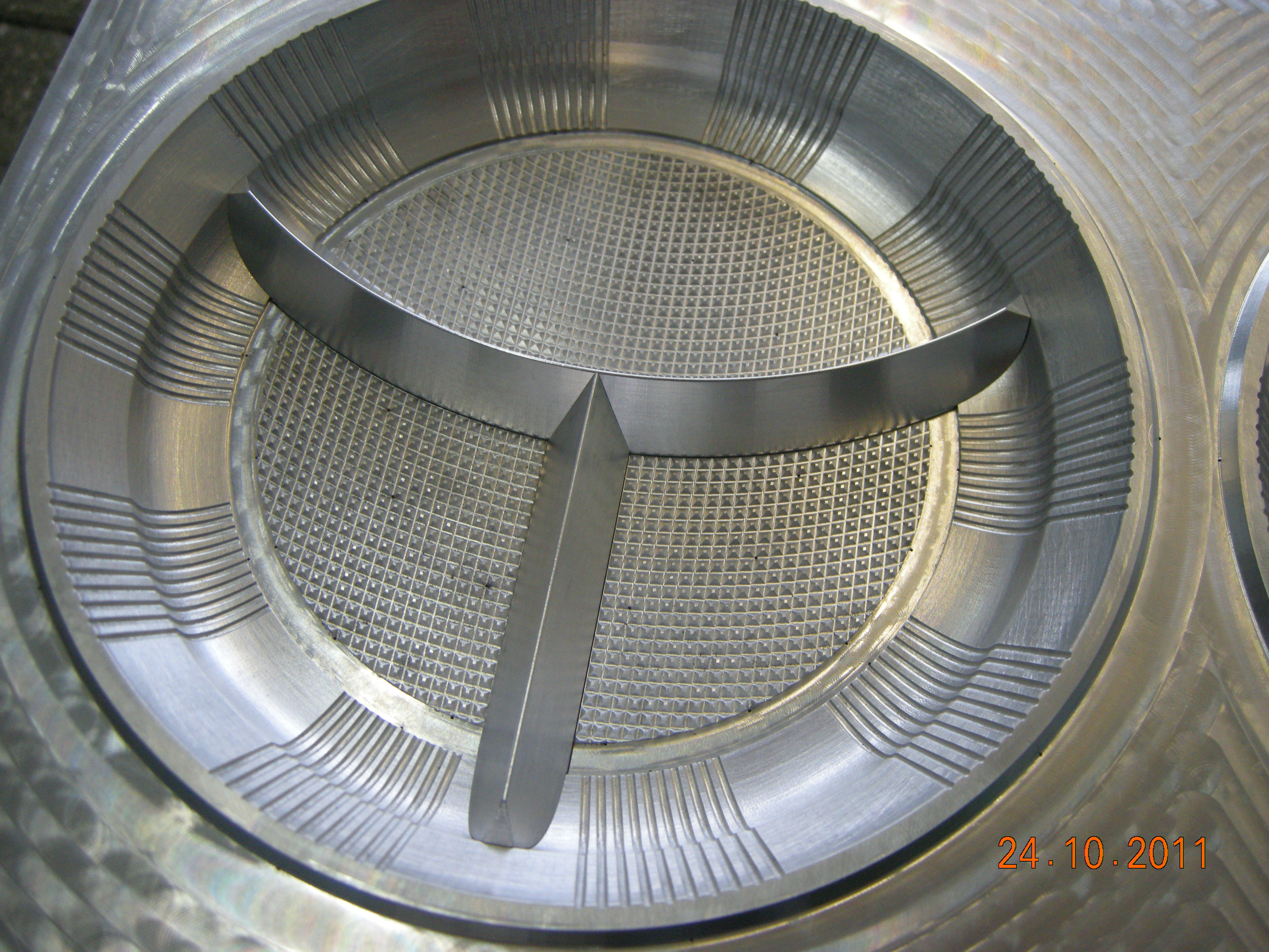

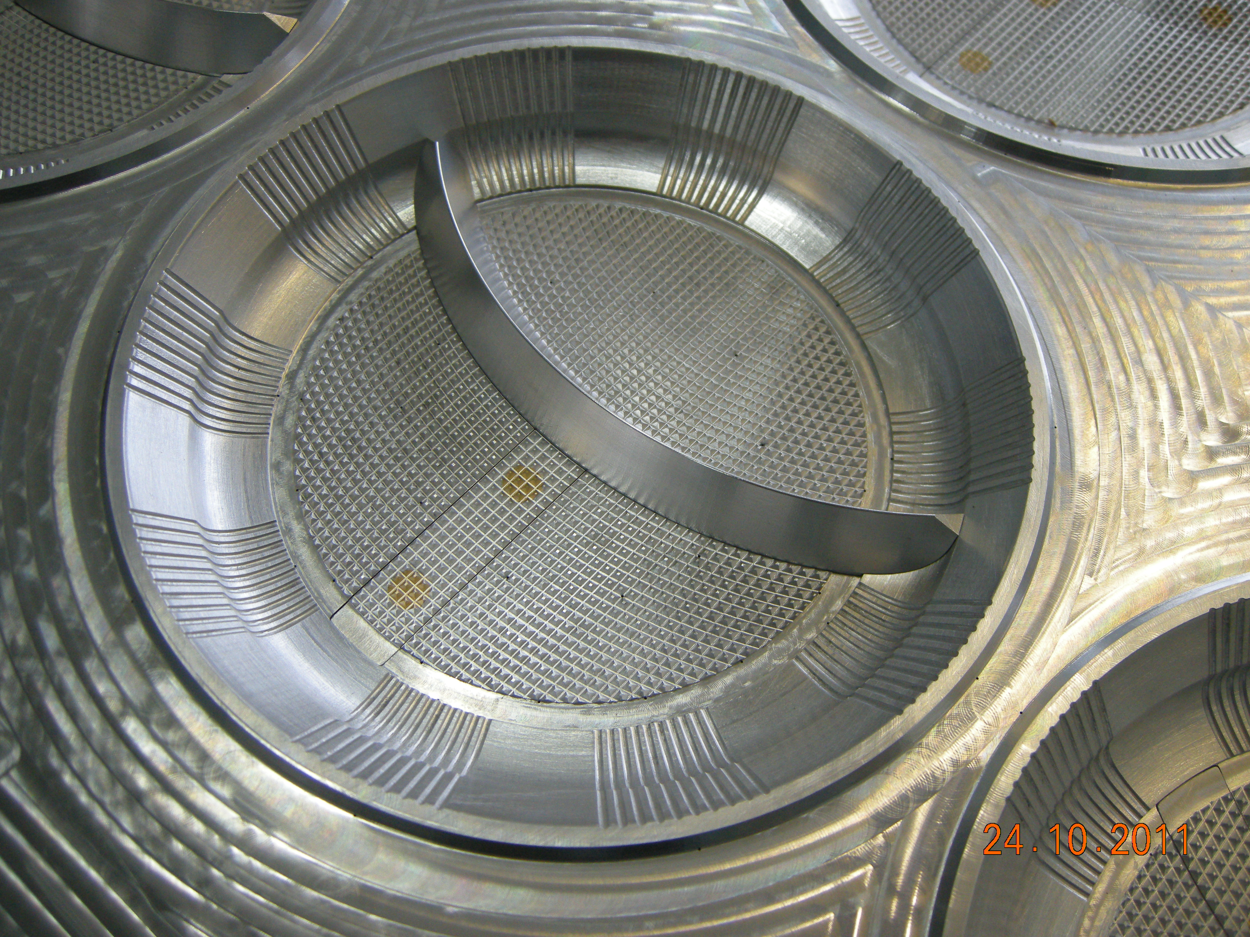

Еще большая форма. Габарит 1400х680, 18 тарелок диам. 203 мм.
Три в одном. Меняя вставки можно получить три разных изделия.

Интересно кака цена на формы?

Такая тарелочная 270 тыр.

Дел почти на два месяца.

Да нет. Пожалуй только сфера 2 мм, да гравер 90-градусный совсем тупые стали.

Материал Д 16Т.

Честно говоря, я бы не смог делать такие большие формы без предварительной подготовки заготовки,
которую мне делают мои хорошие партнеры на большом чугунном станке. Они делают периметр и обдирают
по толщине. Мне обязательно нужна база, поскольку изделие делается с двумя переустановами.
Таких больших форм всего было сделано 7 штук. Первые две я честно грыз сам от начала и до конца. Это
безумно долго. Другие клиенты не могут ждать вечно. Можно остаться без работы.
Поэтому я стал готовить для их ФП17, оснащенного стойкой Балтсистем, управляющие программы на черновую
обработку. Они выбирают основное мясо, а я делаю получистовые и чистовые обработки.
