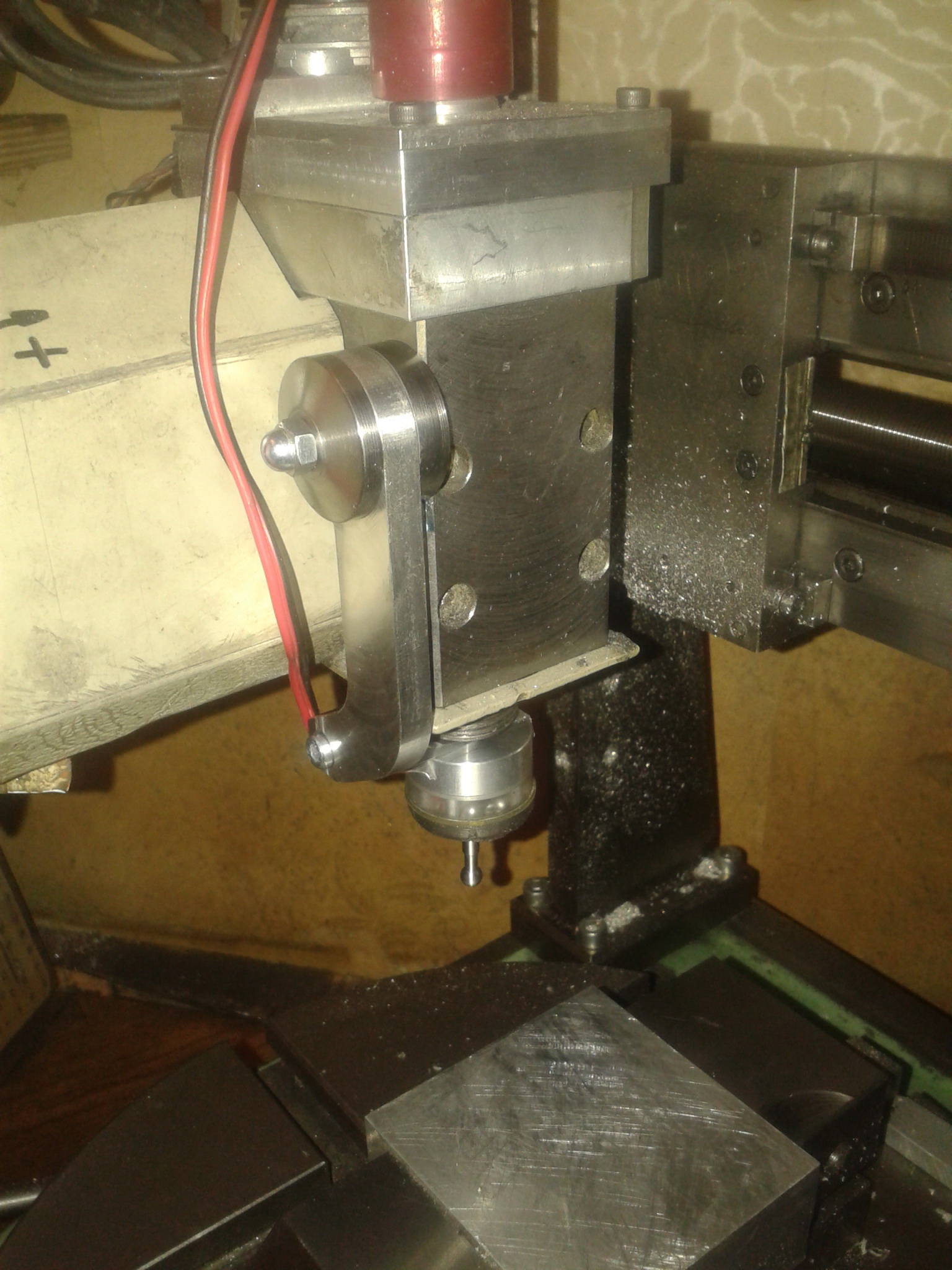

Хоум в общем не самая обязательная часть....на пробу не влияют, разве что пробник имеет штатное место, несъёмный. Тогда конечно надо б реферироваться, чтоб не промахнуться. Лично я просто ставлю датчик где удобно, под фрезу и жму auto tool zero (конечно значение офсета для высоты надо измерить и задать)

Не,у меня лапка будет убираться . По зетке мне проще и быстрее щупом или плитками.По хомячкам понял.

Лапка уже на месте,осталось додумать фиксацию и забороть кибернетику.

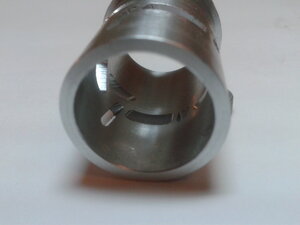

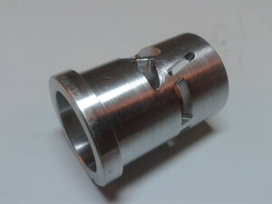

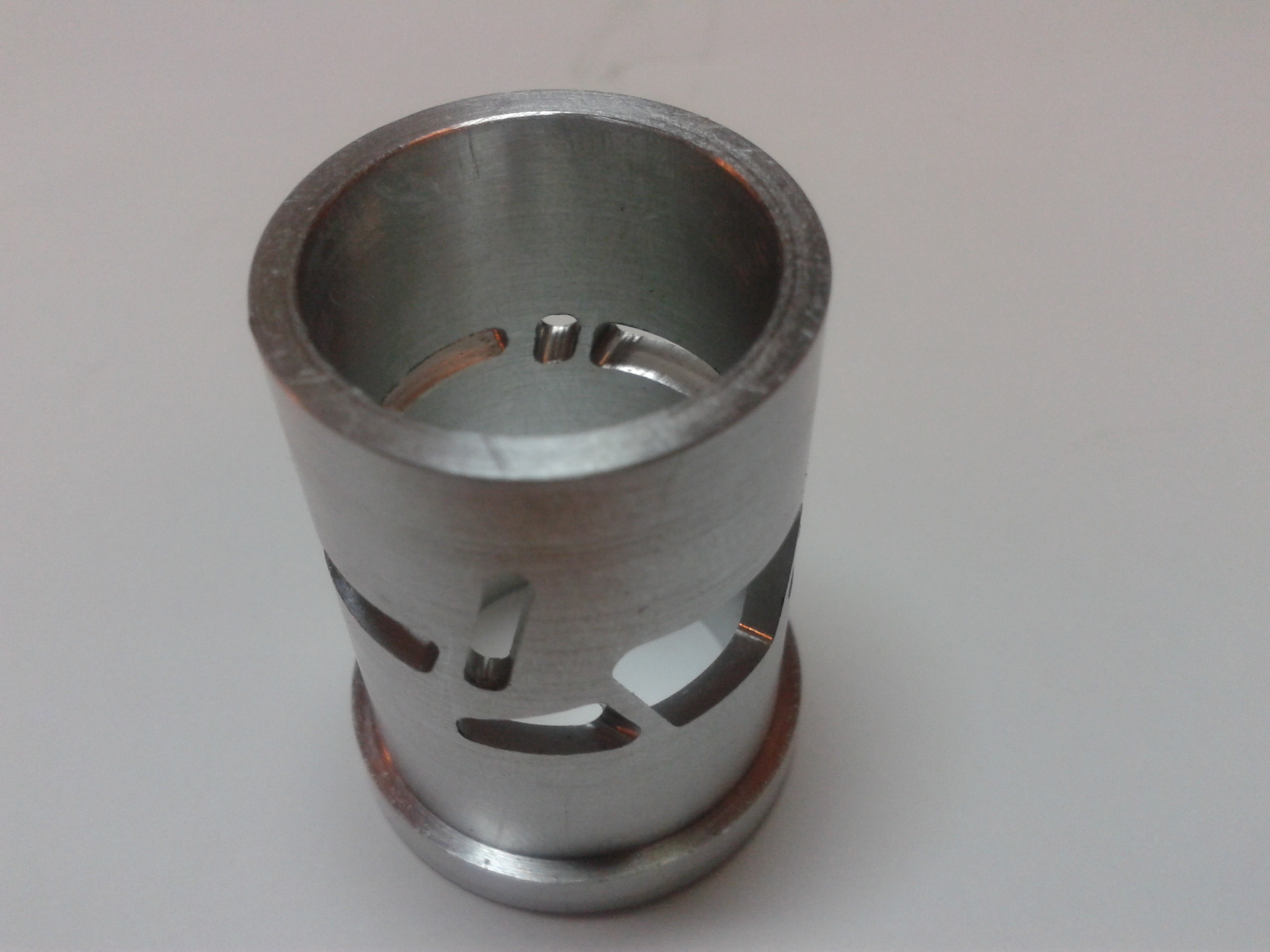

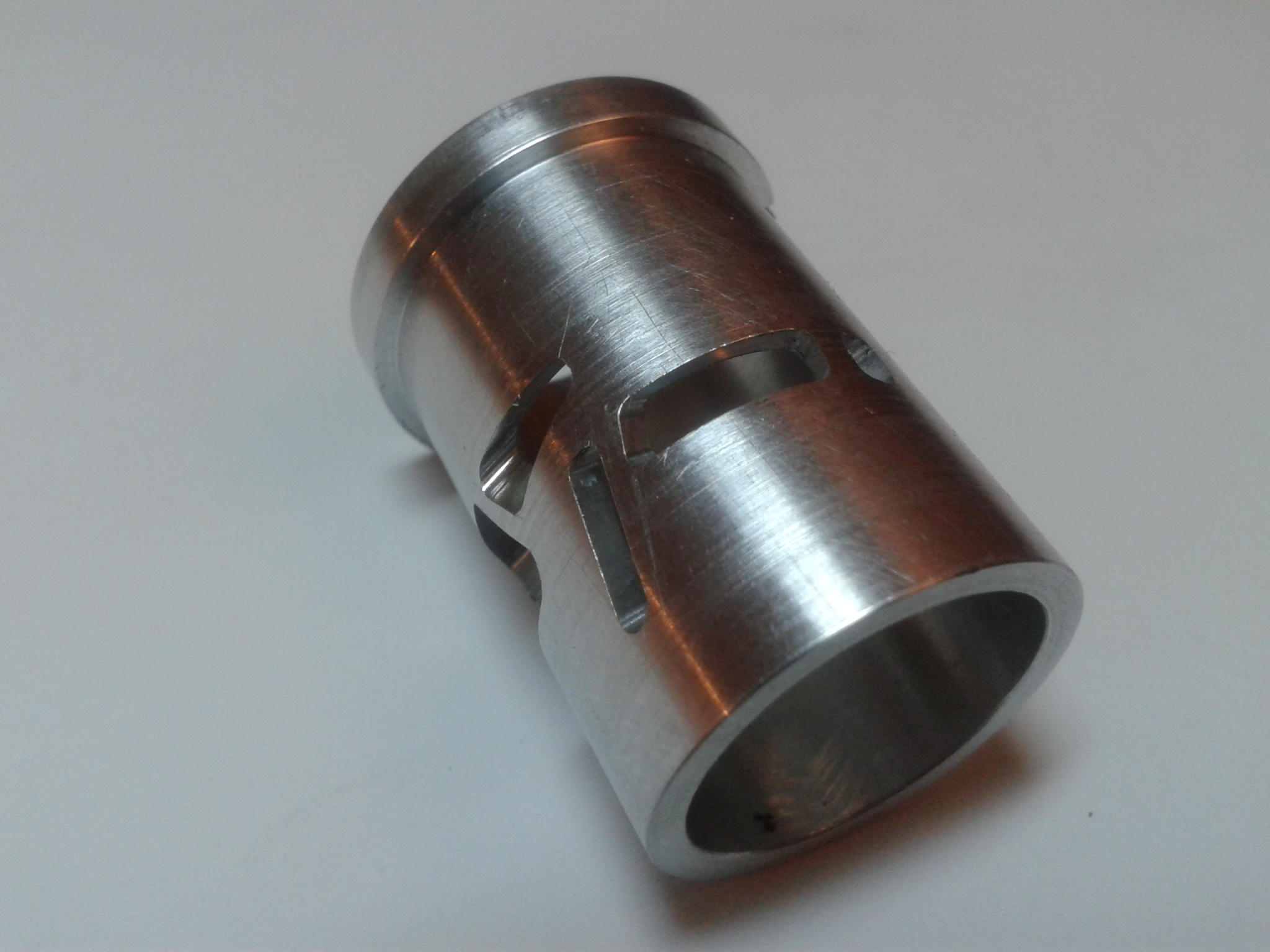

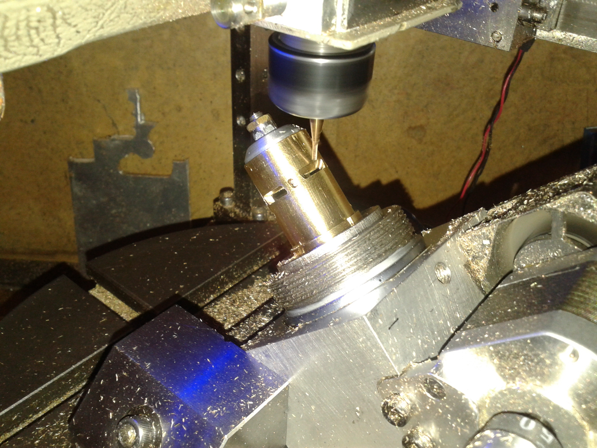

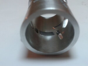

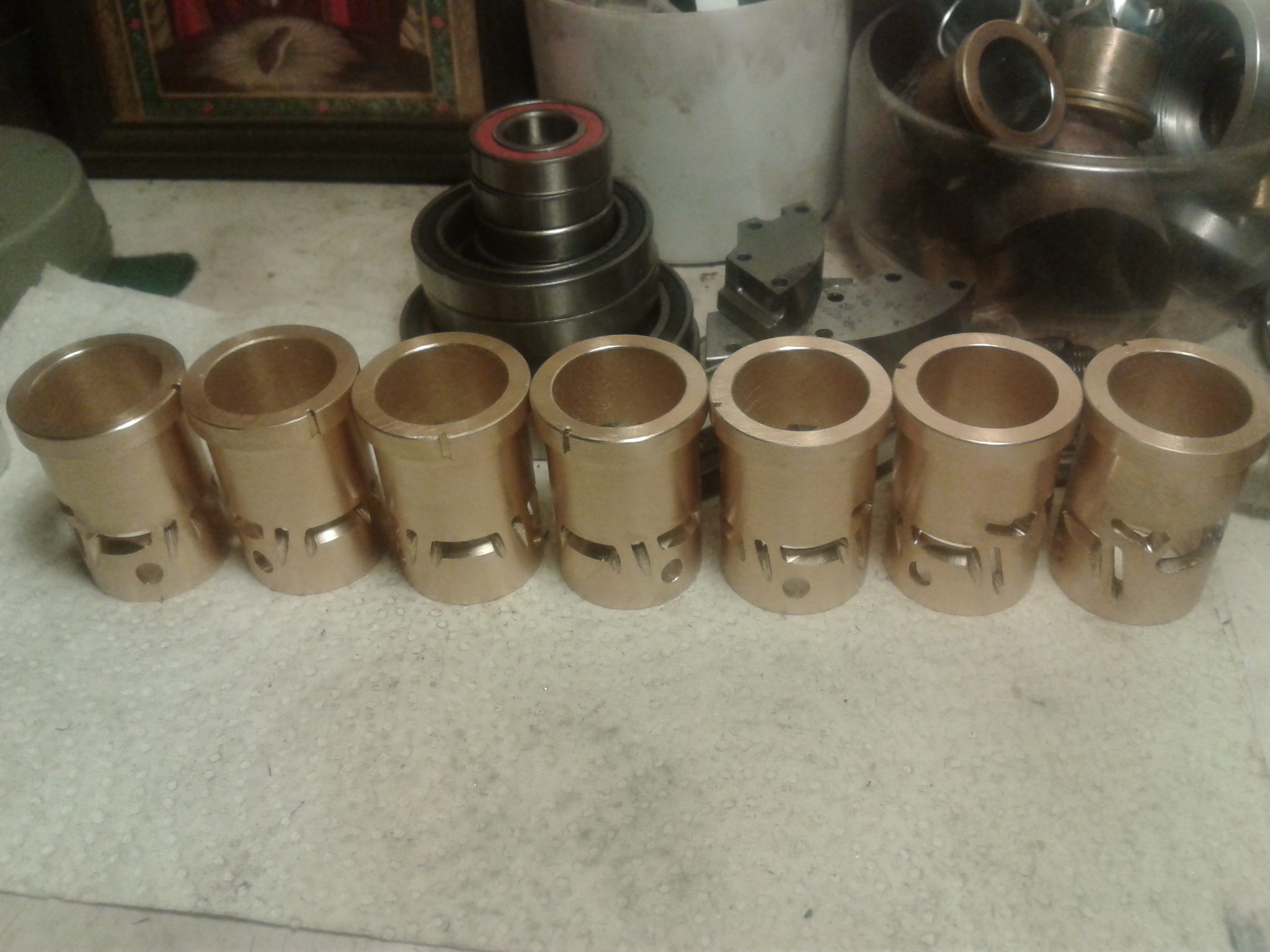

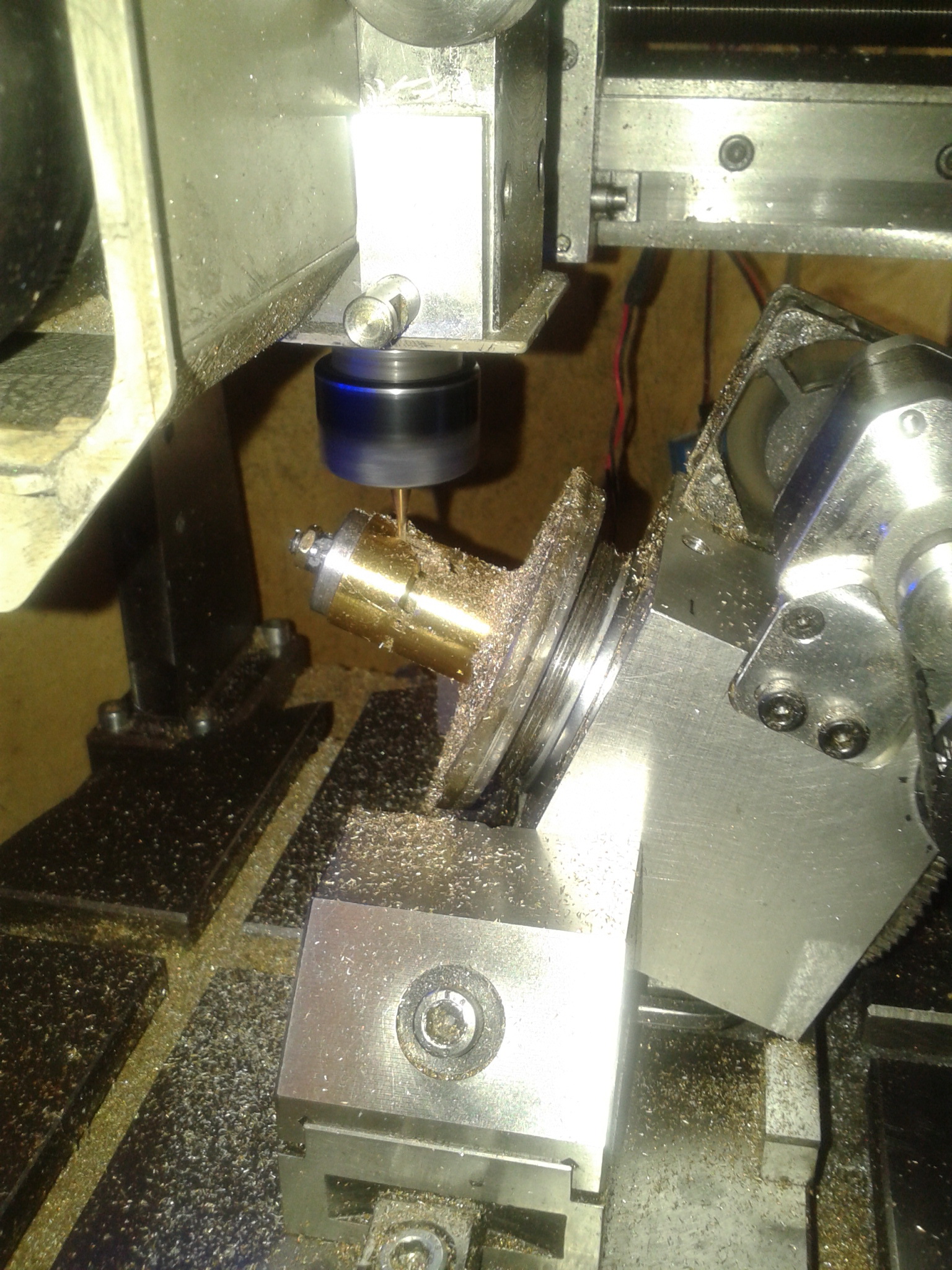

Наконец - то дошли ручки до работы с четырьмя осями.Когда приносят гильзы для микро моторов - то отказываться большой грех)).Пробник уже готов (без бустерного канала). Писал все ручками,долго,но и станок медленный и фрезы низя ломать.
Последний раз редактировалось Chili 16 янв 2021, 21:00, всего редактировалось 2 раза.
Chili
Сообщения: 1277
Репутация: 1074
Откуда: Таганрог
Re: " Мишки гризли""
Сообщение Chili »
Черновую писал неделю :hehehe: Пока до мозгов дошло )) и всё такое. Гильзы из ЛС 59 нормально твердосплавом китайским грызутся. После черновой жарим в сушильном шкафу 130 -140 градусов час .На чистовую с проверками день ушёл ,зато ниче ручками крутить ,докручивать и часами стоять у станка не нужно. На черновую операцию 20 минут , на чистовую 15. У фирмачей 6 с половиной минут . Делают без всяких промежуточных термичек . Ну и материалы у них стабильнее.Много времени потерял на переходах ,лень переписывать :cry:,для первого раза даже рад и этому. По крайней мере путь прошёл и уже знаешь куда и чё . Через неделю выложу фотки латунных и готовых, со всеми наворотами.

Сообщения: 4510
Chili писал(а): Писал все ручками
а шо так?
Chili
Сообщения: 1277
Репутация: 1074
Откуда: Таганрог
Сообщение Chili »
А шо делать ежели мозгов не хватает)).Нужно к каму привязывать ,хомячки,солид варавайку делать ,мутить ... На каналах наросты хрома,углы не померить. Высоты кромок в разницу в полторы десятки, выхлоп ваще ручками допилен(не моими)). В солиде нужно ее так рисовать , как станок может(технологию думать). Отдали шабаям на пятиосевой станок .. 15 штук за десять гильз ...вола долго сношали и так и не сделали )) .

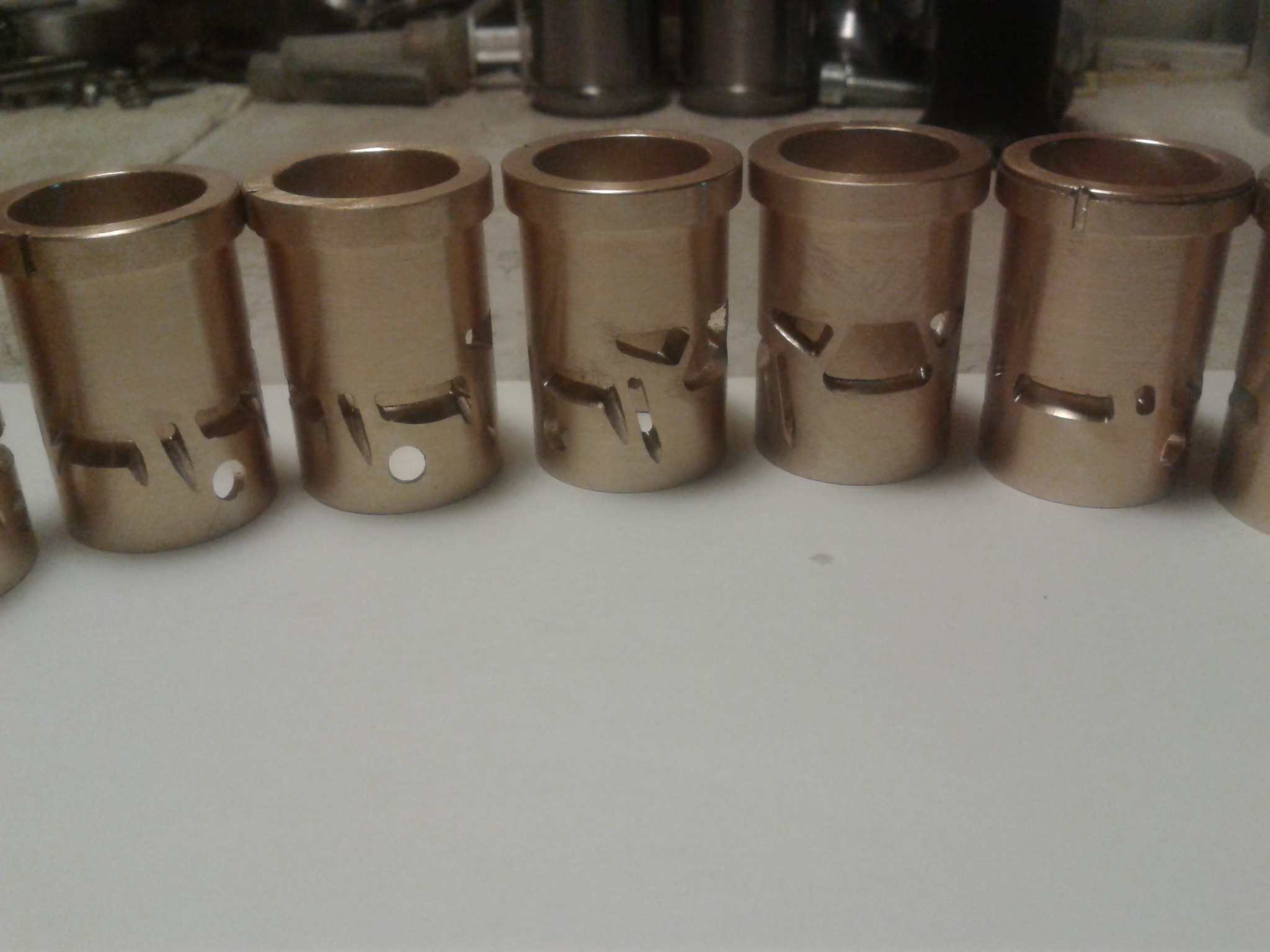

Chili
Сообщения: 1277
Репутация: 1074

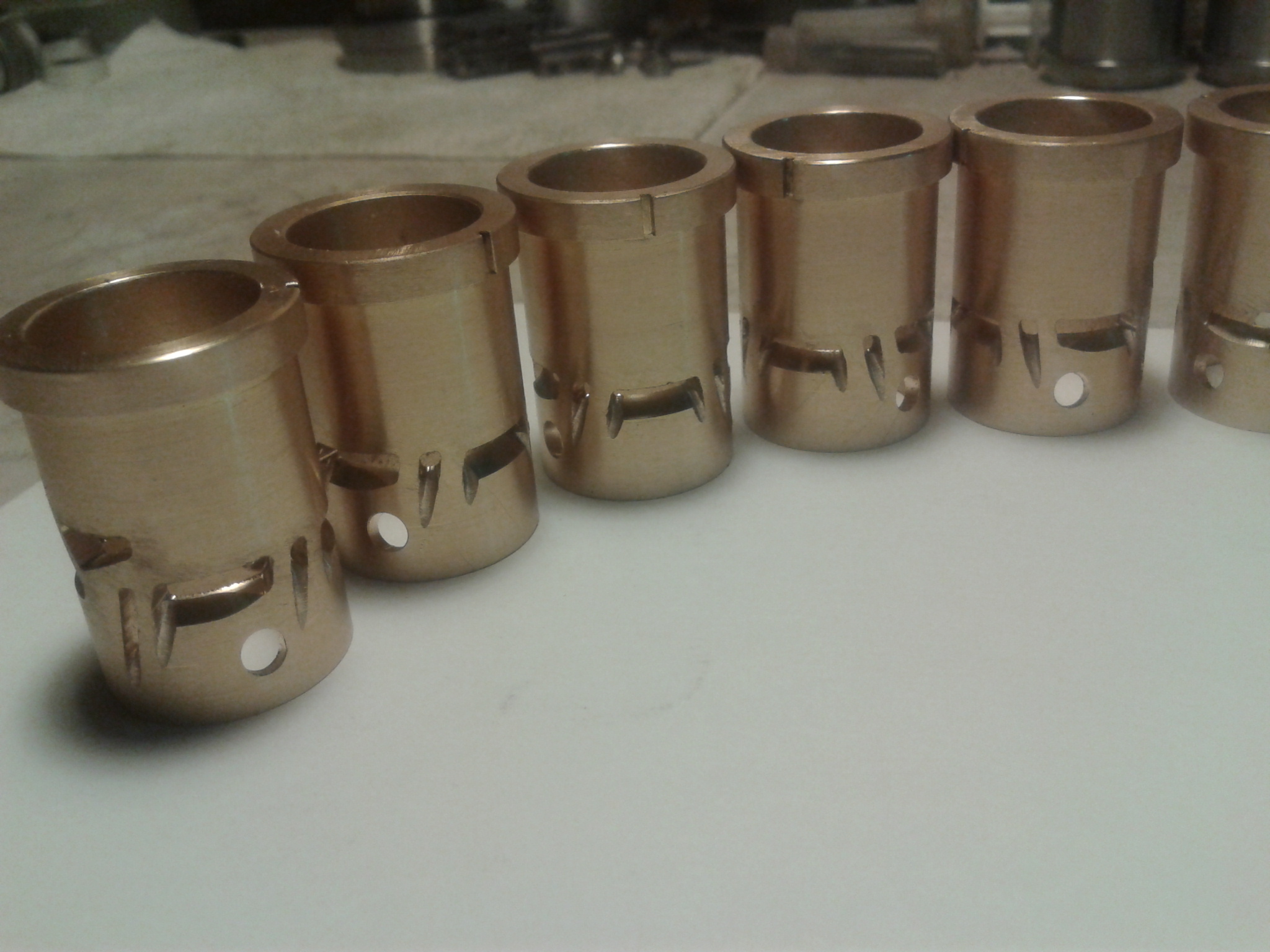

Откуда: Таганрог
Сообщение Chili »

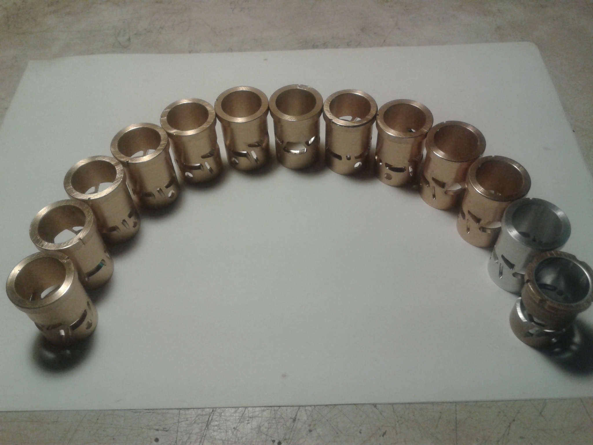

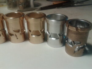

В общем за шесть дней справился (без писанины проги).
готовые ,пойдут в печку и на шлифовку. (5608 просмотров) <a class='original' href='./download/file.php?id=191373&mode=view' target=_blank>Загрузить оригинал (633.14 КБ)</a>
спецом поворачивал ,чтоб все косяки видели)) (5608 просмотров) <a class='original' href='./download/file.php?id=191374&mode=view' target=_blank>Загрузить оригинал (640.61 КБ)</a>
оригинал,пробник и моё художество)) (5608 просмотров) <a class='original' href='./download/file.php?id=191375&mode=view' target=_blank>Загрузить оригинал (679.45 КБ)</a>
всего адинацать)) для первого раза хватит)) (5608 просмотров) <a class='original' href='./download/file.php?id=191376&mode=view' target=_blank>Загрузить оригинал (652.13 КБ)</a>
взаправду немного вымотался с этой работой...но оно того стоило,другалёк доволен)) (5608 просмотров) <a class='original' href='./download/file.php?id=191377&mode=view' target=_blank>Загрузить оригинал (725.35 КБ)</a>

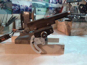

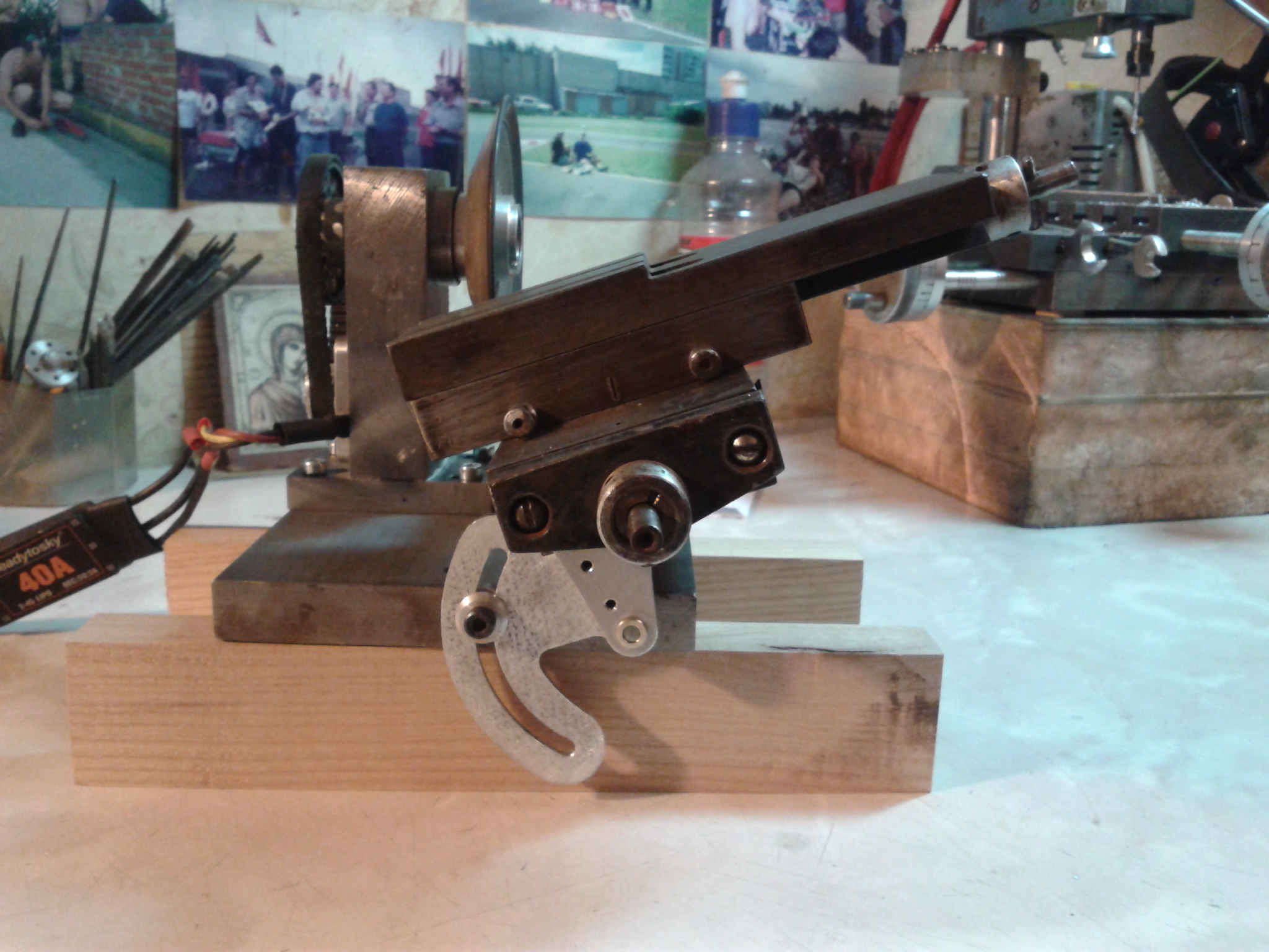

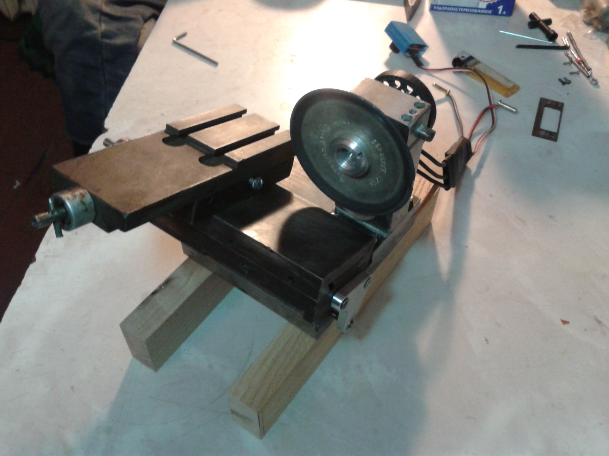

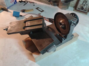

Давным давно нужно было сделать примитивную заточку ...ну как всегда у всех руки не доходят.
чё добру лежать )) собираем в кучу. (5511 просмотров) <a class='original' href='./download/file.php?id=191881&mode=view' target=_blank>Загрузить оригинал (681.71 КБ)</a>
туда ,суда по 45 гр. (5511 просмотров) <a class='original' href='./download/file.php?id=191882&mode=view' target=_blank>Загрузить оригинал (771.94 КБ)</a>
ещё приспособки не помешали бы)) (5511 просмотров) <a class='original' href='./download/file.php?id=191883&mode=view' target=_blank>Загрузить оригинал (763.69 КБ)</a>
Сообщения: 22776
Беспроводная? :shock:
Chili
Сообщения: 1277
Репутация: 1074
Откуда: Таганрог
Сообщение Chili »
Old school ))

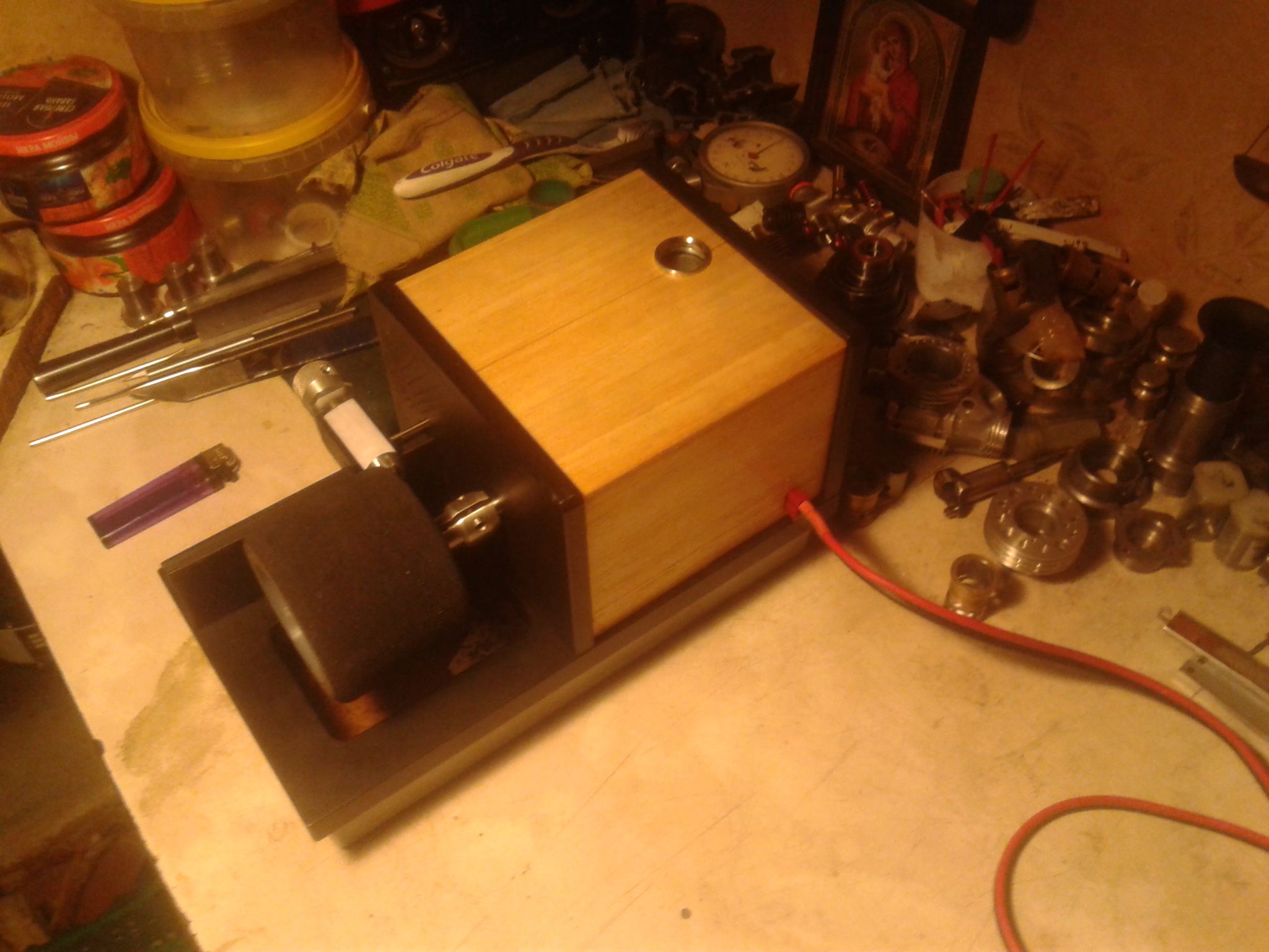

Chili
Сообщения: 1277
Репутация: 1074
Откуда: Таганрог
Сообщение Chili »

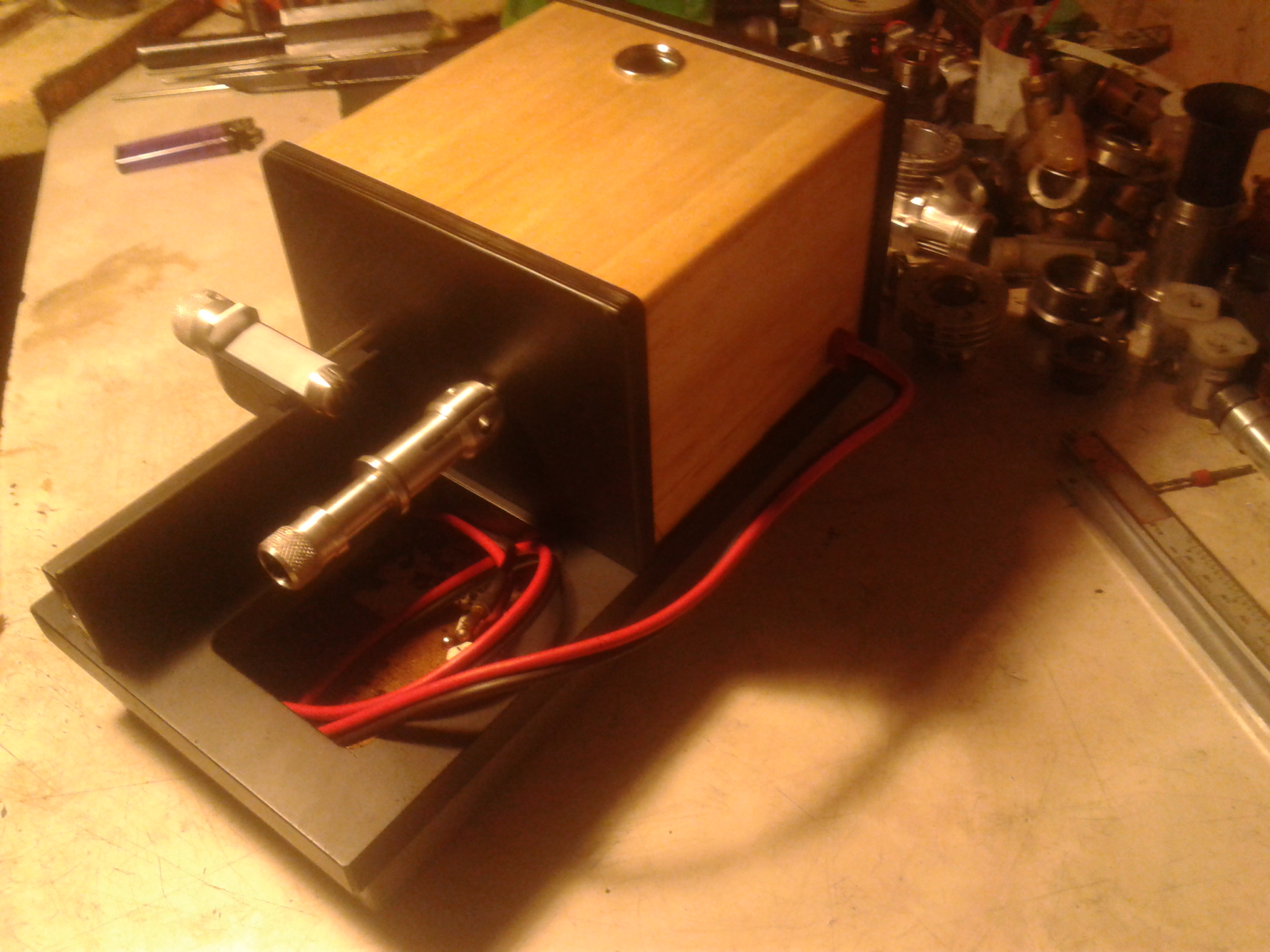

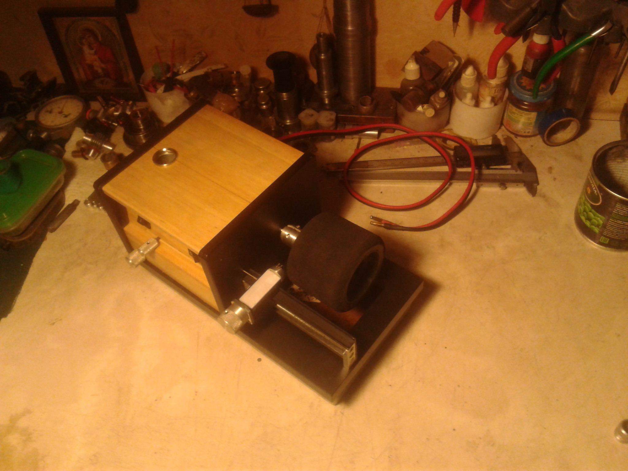

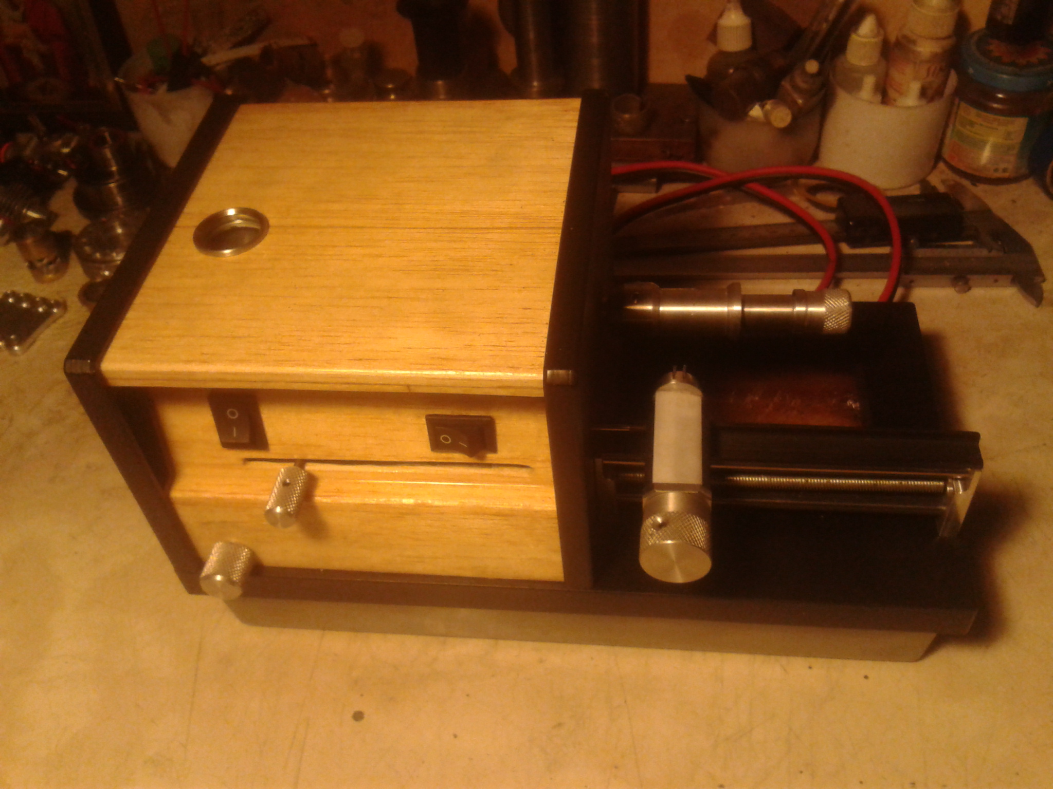

Станочек для проточки резины на модельки. Продольная автомат с концевиками.
Питание от литий ионных 7.4 В. Можно и от автомобильного.
Фото-0928.jpg (5288 просмотров) <a class='original' href='./download/file.php?id=192962&mode=view' target=_blank>Загрузить оригинал (745.07 КБ)</a>
Фото-0930.jpg (5288 просмотров) <a class='original' href='./download/file.php?id=192963&mode=view' target=_blank>Загрузить оригинал (754 КБ)</a>
Фото-0926.jpg (5288 просмотров) <a class='original' href='./download/file.php?id=192964&mode=view' target=_blank>Загрузить оригинал (767.79 КБ)</a>
Фото-0931.jpg (5288 просмотров) <a class='original' href='./download/file.php?id=192965&mode=view' target=_blank>Загрузить оригинал (767.58 КБ)</a>

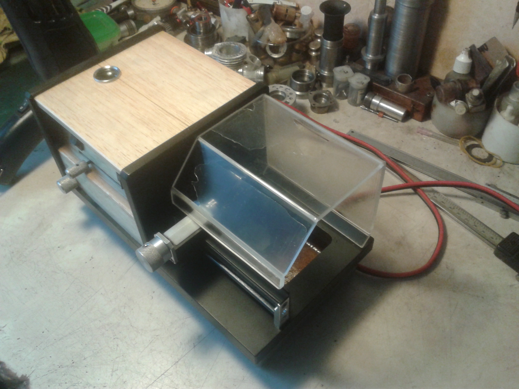

Сегодня погнул оргстекло на защиту,а пленку снять не могу. Прилипла зараза,может кто знает способ? :thinking:
Фото-0932.jpg (5244 просмотра) <a class='original' href='./download/file.php?id=192979&mode=view' target=_blank>Загрузить оригинал (783.89 КБ)</a>
radlif
Сообщения: 382
Зарегистрирован: 24 сен 2019, 20:14
Репутация: 7
Сообщение radlif »
Chili писал(а): Сегодня погнул оргстекло на защиту,а пленку снять не могу. Прилипла зараза,может кто знает способ?
Когда в рекламном работал тож с таким сталкивался, в итоге грел строительным феном и по кусочку отдирал)
Chili
Сообщения: 1277
Репутация: 1074
Откуда: Таганрог
Сообщение Chili »
Да ,на горячую легче обдирать ... нужно было с начала,но уже погнул)). Спасибо ,буду на будущее иметь в виду.

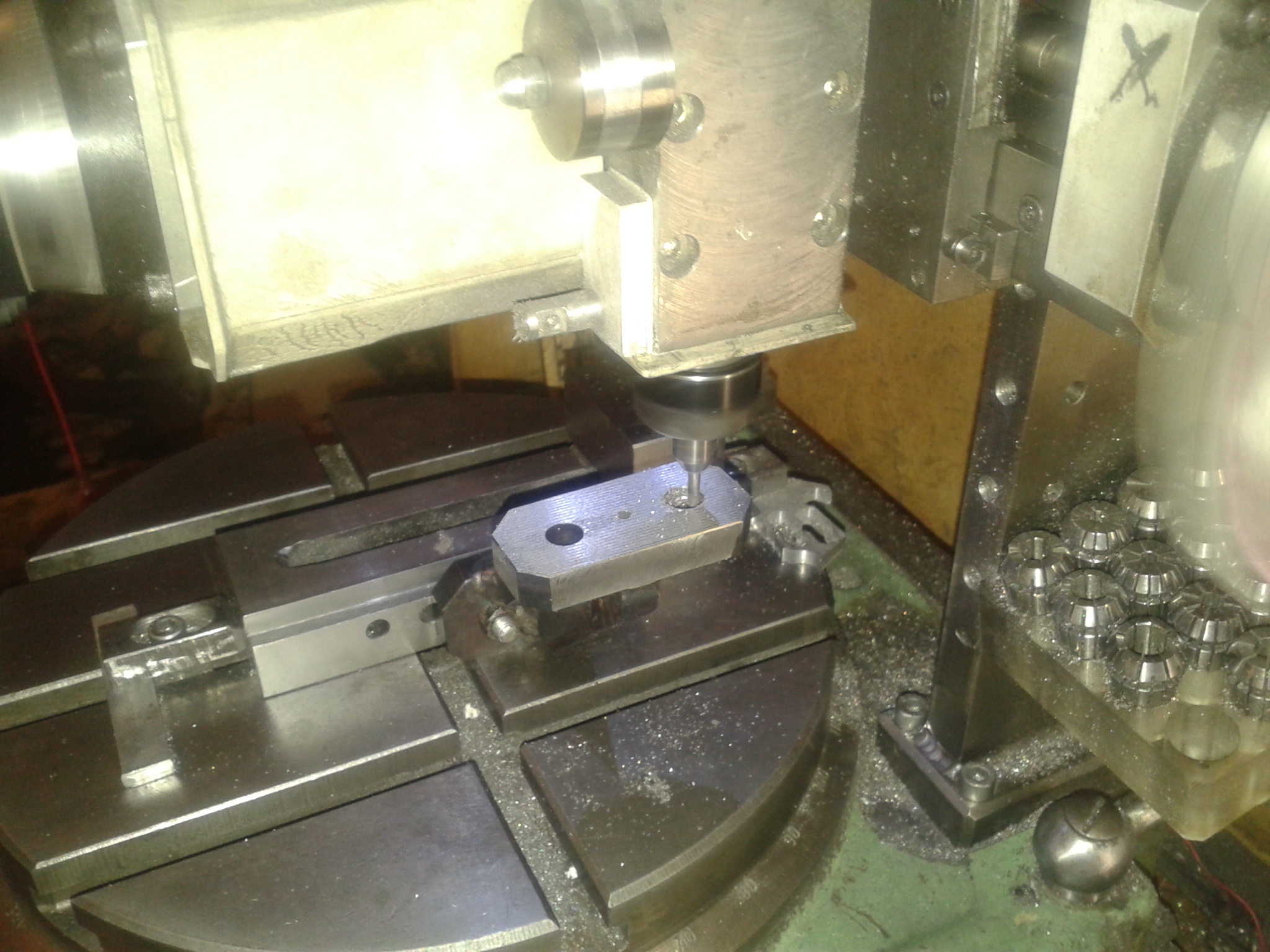

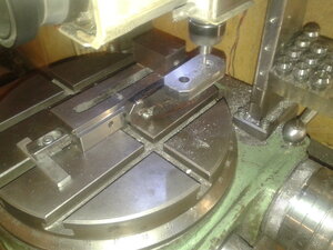

Грызем потихоньку сталюку на будущее... тиски оказывается и как "УСП" иногда работают))
Chili
Сообщения: 1277
Репутация: 1074
Откуда: Таганрог
Сообщение Chili »
Забыл фотки вставить ...)) крабы под мелкий фрезерный
Фото-0908.jpg (5105 просмотров) <a class='original' href='./download/file.php?id=193739&mode=view' target=_blank>Загрузить оригинал (919.96 КБ)</a>
Фото-0910.jpg (5105 просмотров) <a class='original' href='./download/file.php?id=193740&mode=view' target=_blank>Загрузить оригинал (847.9 КБ)</a>
Сообщения: 4510
Цанги прям удачно установлены для хранения
Chili
Сообщения: 1277
Репутация: 1074
Откуда: Таганрог
Сообщение Chili »
Спецом )) а то ,так то, ты хрен закоментируешь мои поделки))))))))))))))). Лень делать защиту ,перенес на левую сторону и задрал по максимуму.Как заскучаю,обязательно шторку сделаю)).
