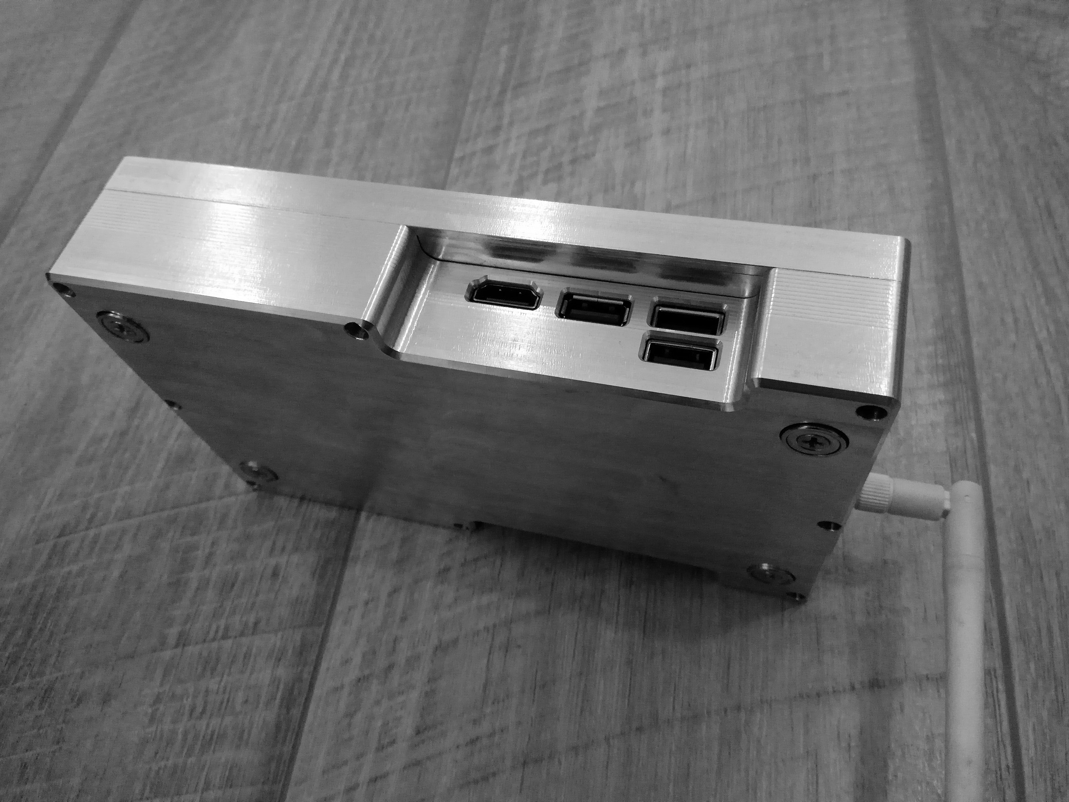

Пол года спустя, железка понадобилась, в срочном порядке изготовилась вторая половина.
Внутри расположатся четыре резервные аккумулятора 18650, и будет использоваться в качестве DNC

Дмитро писал(а): будет использоваться в качестве DNC

Dimka писал(а):Что такое DNC?
DNS-клиент - сервер имен для преобразования IP адресов в простые доменные имена

Сообщение Duhas »
в ЧПУшном мире это загрузка кода с внешнего устройства на сколь я помню )

Сообщение Дмитро »
Что такое DNC? А то гугл одну косметику выдаёт.
DNC (Direct Numerical Control)—системы прямого числового управления группами станков от одной ЭВМ
На станке мало памяти для программ, DNC по запросу ЧПУ отправляет по rs232 часть программы, и это происходит непрерывно до конца кода. Так можно выполнять программы размером в сотни мегабайт.

Дмитро писал(а):будет использоваться в качестве DNC
Новое место жительства.
