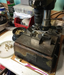

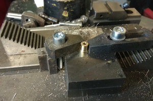

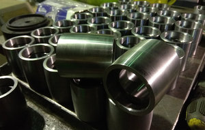

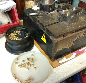

Таки я вам скажу пару слов за ананизм... Ананизм - это отверстия 0.8 по центру стенки шириной 1.25..... :hehehe: :hehehe: :hehehe:
IMG_20190114_193416.jpg (3075 просмотров) <a class='original' href='./download/file.php?id=154628&mode=view' target=_blank>Загрузить оригинал (640.45 КБ)</a>
IMG_20190114_193425.jpg (3075 просмотров) <a class='original' href='./download/file.php?id=154629&mode=view' target=_blank>Загрузить оригинал (396.24 КБ)</a>
IMG_20190114_193446.jpg (3075 просмотров) <a class='original' href='./download/file.php?id=154630&mode=view' target=_blank>Загрузить оригинал (601.51 КБ)</a>
зы: прижимы - это не детали прижимаются.. это просто упоры. деталь туда ставится, пальцем прижимается и так и сверлится. упоры задают одно и то же положение при смене деталей. А то мне уже намекали что истиный ананизм - это прижимать эти детальки прижимами... :lol: :lol: :lol:

Поставить какой то поджим на пружинке :)

nik1 писал(а):Поставить какой то поджим на пружинке
Коль - с ним только возни больше. там усилий на сверлении никаких нет вообще. пальцем она удерживается без каких либо проблем. а прижим - нада ставить, нада под него подсовывать детальки.. как то контролировать что все встало. а тут тупо взял их как семечки в горсть, и по одной суешь. пальцем прижал - все стоит.. руки они тактильно более чувствительны чем прижимы :) да и время...
Coffeein писал(а):Мне бы тоже такую точную сверлилку ддя ювелирки.. современный потрон с малым биением так и не смог найти за вменяемые.
за прошедшие пару месяцев несколько штук пробегало на белке. товарищ вообще нулевую забрал. ищите.

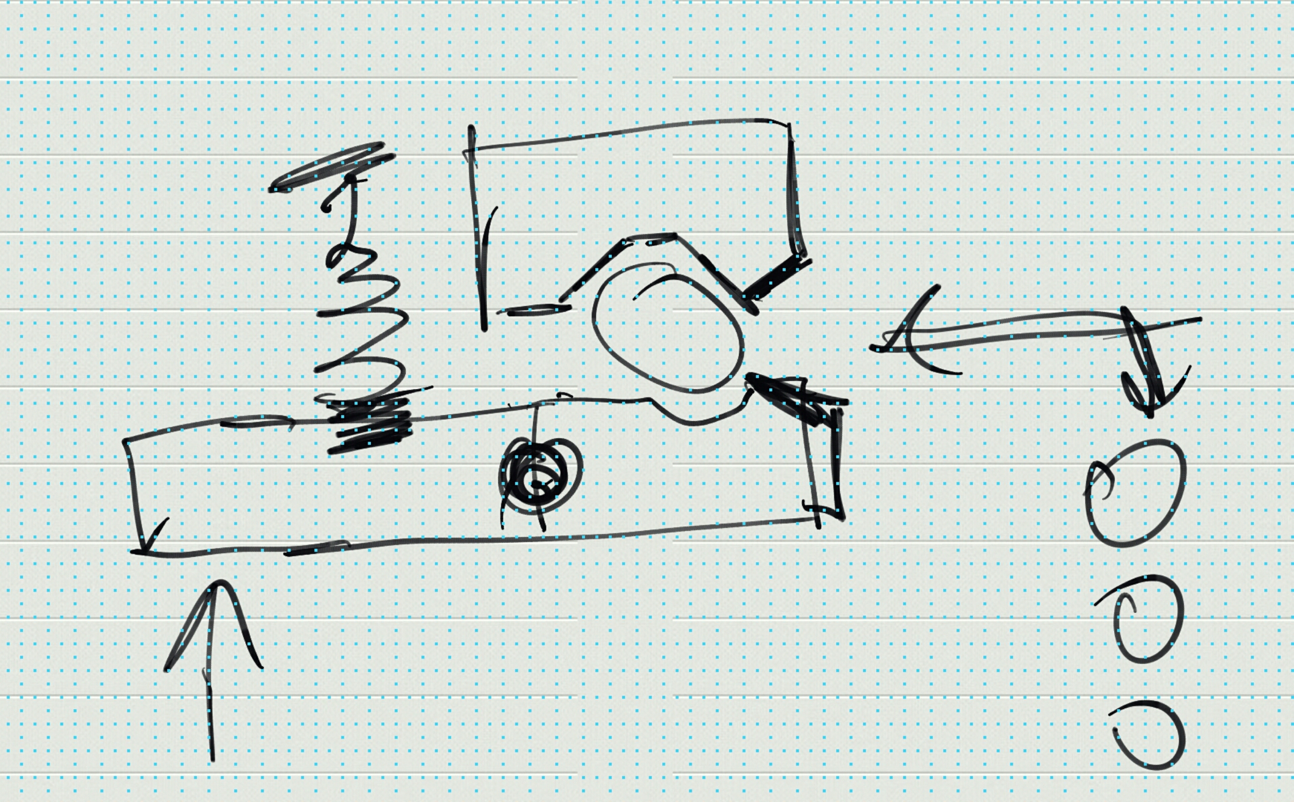

Если дохрена , то сделал бы простую держалку
Позиционировать и прижимать будет не хуже пальцев
Но дело хозяйское, не настаиваю :)
Screenshot_2019-01-16-11-42-49.jpg (2997 просмотров) <a class='original' href='./download/file.php?id=154638&mode=view' target=_blank>Загрузить оригинал (2.75 МБ)</a>
Сообщения: 5414
Re: Технология. Питер.
Там есть ньюансы Коль. обрати внимание - упоры не сведены в ноль, и зубная щетка перед станком - не просто так лежит :) стружка после сверления не дает поставить ровно следующую деталь и сверло съезжает с перегородки при врезании. по этому механизм должен не мешать убирать стружку. то есть быть либо "пустым" снизу, либо достаточно открытым что бы нормально убирался..

Дунуть чутка воздухом :)
Лана, пальцы рулят :hehehe:

nik1 писал(а):Дунуть чутка воздухом.. Лана, пальцы рулят
Свои воздухом убирай :) Выбран самый простой и доступный способ :)

снял видяшку по сверлению. что бы понятно было. за качество сори - снимал на табуретку..

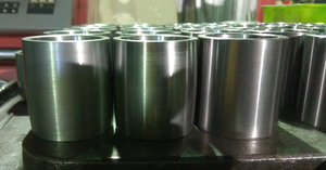

фото деталек тут: http://www.cnc-club.ru/forum/viewtopic. ... 92#p484592

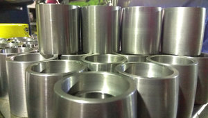

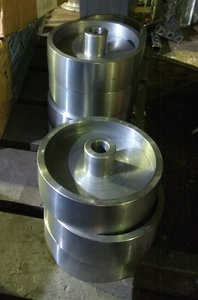

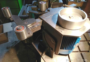

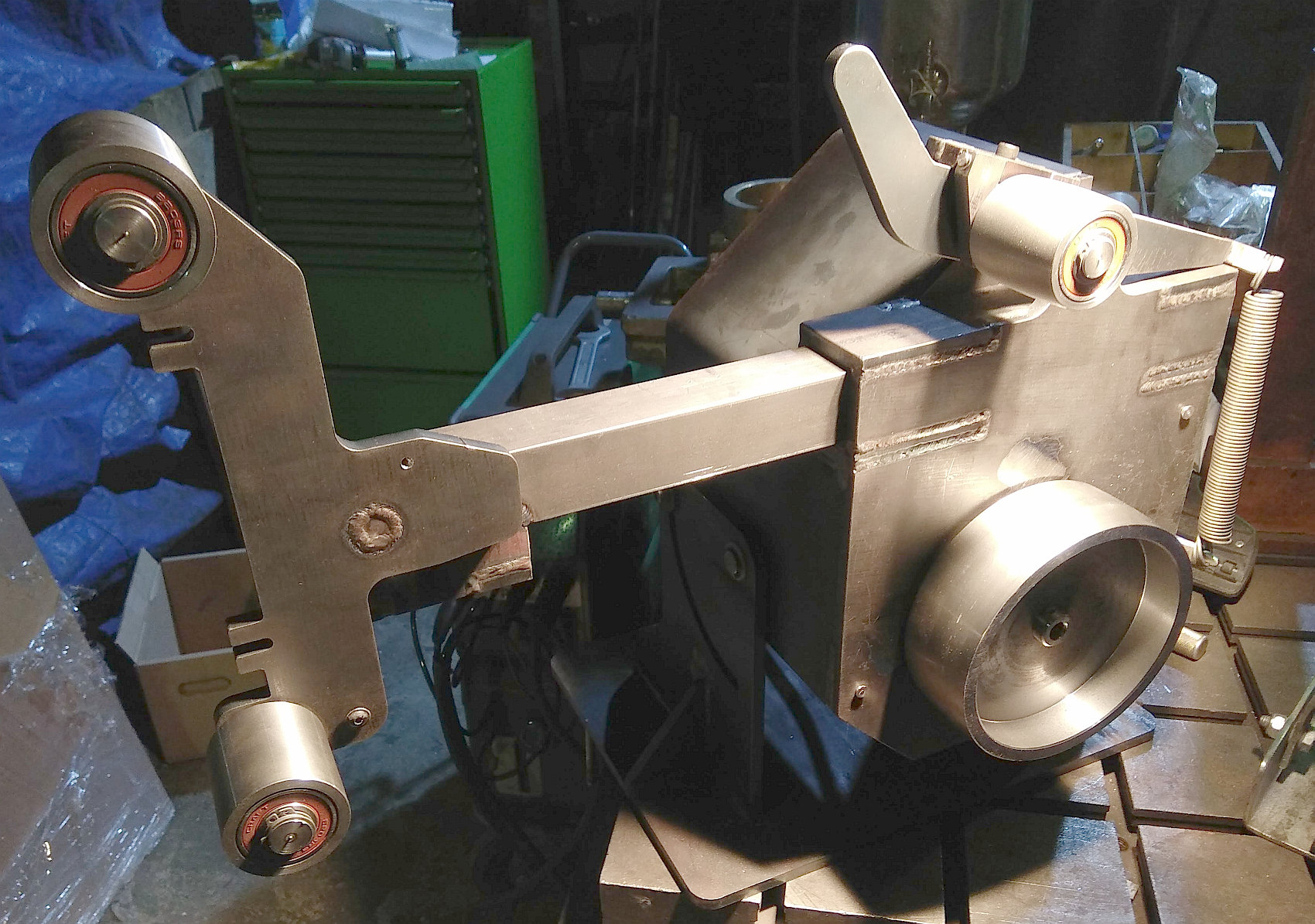

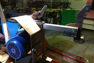

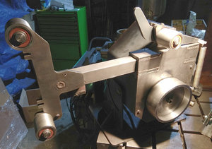

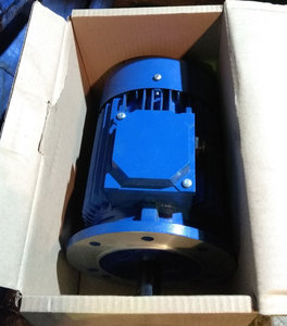

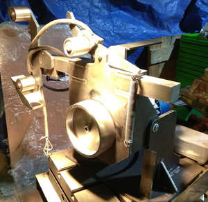

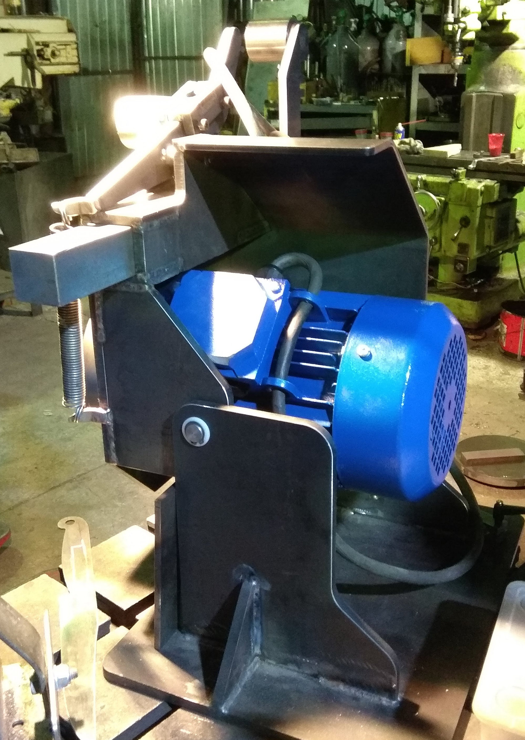

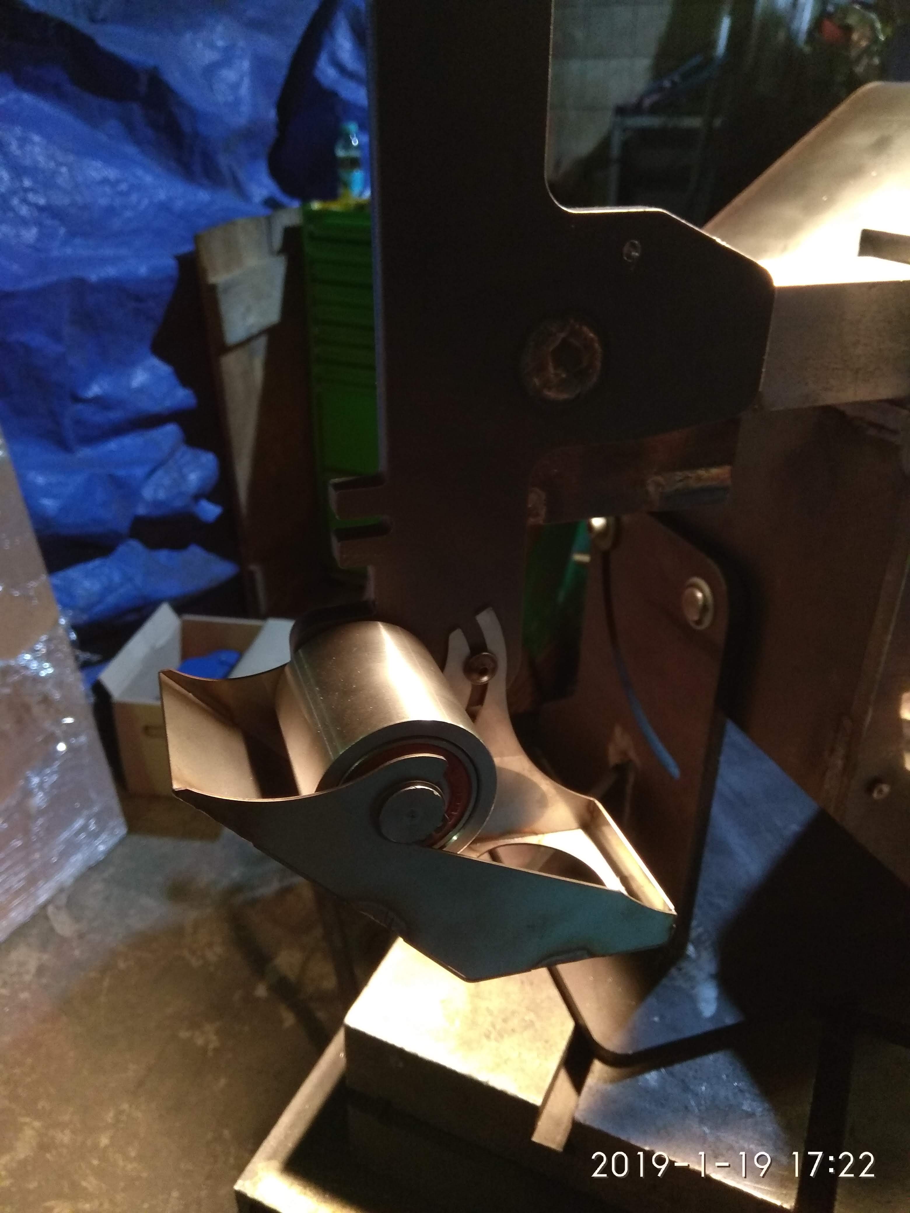

Еще один прожект подошел к своем завершению.
IMG_20190119_171419.jpg (2760 просмотров) <a class='original' href='./download/file.php?id=155042&mode=view' target=_blank>Загрузить оригинал (271.7 КБ)</a>
IMG_20190119_172252.jpg (2760 просмотров) <a class='original' href='./download/file.php?id=155043&mode=view' target=_blank>Загрузить оригинал (379.67 КБ)</a>
IMG_20190119_185836.jpg (2760 просмотров) <a class='original' href='./download/file.php?id=155044&mode=view' target=_blank>Загрузить оригинал (402.38 КБ)</a>
IMG_20190119_190514.jpg (2760 просмотров) <a class='original' href='./download/file.php?id=155045&mode=view' target=_blank>Загрузить оригинал (443.53 КБ)</a>
IMG_20190119_190610.jpg (2760 просмотров) <a class='original' href='./download/file.php?id=155046&mode=view' target=_blank>Загрузить оригинал (470.99 КБ)</a>
IMG_20190119_201616.jpg (2760 просмотров) <a class='original' href='./download/file.php?id=155047&mode=view' target=_blank>Загрузить оригинал (792.74 КБ)</a>
IMG_20190119_201631.jpg (2760 просмотров) <a class='original' href='./download/file.php?id=155048&mode=view' target=_blank>Загрузить оригинал (594.79 КБ)</a>

Hanter писал(а): один прожект подошел к своем завершению
Нужный девайс
Сообщения: 6140
Ну уж гриндеры можно и не делать самому :)... Их вроде бы тыщами делали раньше на ганзе
Ленты там-же, причем 3М довольно неубиваемые...
Сообщения: 5414
SVP писал(а):Ну уж гриндеры можно и не делать самому ... Их вроде бы тыщами делали раньше на ганзе. Ленты там-же, причем 3М довольно неубиваемые...
Ленты там и беру уже давно. а вот по гриндерам - при как говорится всем богатстве выбора - нормальных конструкций раз-два и обчелся. а на ганзе и того меньше. 90% тупо клонируют Чапаевский, при этом вообще не думая головой. ну и ценники за эти клоны антисоциальные.
Я не первый гриндер делаю. да и не один делаю :)
IMG_20171203_144651.jpg (2624 просмотра) <a class='original' href='./download/file.php?id=155140&mode=view' target=_blank>Загрузить оригинал (205.46 КБ)</a>
IMG_20171203_144659.jpg (2624 просмотра) <a class='original' href='./download/file.php?id=155141&mode=view' target=_blank>Загрузить оригинал (395.86 КБ)</a>
IMG_20181201_212731.jpg (2624 просмотра) <a class='original' href='./download/file.php?id=155142&mode=view' target=_blank>Загрузить оригинал (212.99 КБ)</a>
IMG_20181201_212747.jpg (2624 просмотра) <a class='original' href='./download/file.php?id=155143&mode=view' target=_blank>Загрузить оригинал (159.13 КБ)</a>
Я напробовался, наелся, есть какое то понимание что должно быть и как. Поискал, посмотрел, ничего адекватного не нашел, по этому проще и дешевле оказалось сделать свою "нормальную" конструкцию, в том виде как я это понимаю. по этому и делаем. плюс заказы на них есть. думаю что немножко разбавлю ганзу :)
