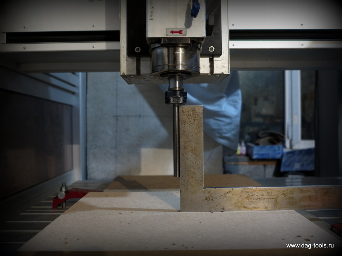

Сегодня в очередной раз пришлось попотеть мне. Выявилось что сбиты настройки у выставленного шпинделя. Не имея под рукой профессионального инструмента, подобрав что есть в наличии, взялся я выставить шпиндель. Наверное многие скажут, что так не делают, что это не правильно, знаю я, знаю. Но выхода не было, зато настроил в тютельку в тютельку под мои нужды.​
IMG_8256.JPG (8838 просмотров) <a class='original' href='./download/file.php?id=151229&mode=view' target=_blank>Загрузить оригинал (173.33 КБ)</a>
IMG_8257.JPG (8838 просмотров) <a class='original' href='./download/file.php?id=151230&mode=view' target=_blank>Загрузить оригинал (162.88 КБ)</a>
IMG_8258.JPG (8838 просмотров) <a class='original' href='./download/file.php?id=151231&mode=view' target=_blank>Загрузить оригинал (169.9 КБ)</a>
IMG_8261.JPG (8838 просмотров) <a class='original' href='./download/file.php?id=151232&mode=view' target=_blank>Загрузить оригинал (156.53 КБ)</a>
IMG_8265.JPG (8838 просмотров) <a class='original' href='./download/file.php?id=151233&mode=view' target=_blank>Загрузить оригинал (144.96 КБ)</a>
IMG_8266.JPG (8838 просмотров) <a class='original' href='./download/file.php?id=151234&mode=view' target=_blank>Загрузить оригинал (159.75 КБ)</a>
IMG_8268.JPG (8838 просмотров) <a class='original' href='./download/file.php?id=151235&mode=view' target=_blank>Загрузить оригинал (155.74 КБ)</a>
IMG_8269.JPG (8838 просмотров) <a class='original' href='./download/file.php?id=151236&mode=view' target=_blank>Загрузить оригинал (160.52 КБ)</a>
IMG_8270.JPG (8838 просмотров) <a class='original' href='./download/file.php?id=151237&mode=view' target=_blank>Загрузить оригинал (140.96 КБ)</a>
IMG_8270_1.JPG (8838 просмотров) <a class='original' href='./download/file.php?id=151238&mode=view' target=_blank>Загрузить оригинал (207.17 КБ)</a>
IMG_8271.JPG (8838 просмотров) <a class='original' href='./download/file.php?id=151239&mode=view' target=_blank>Загрузить оригинал (155.1 КБ)</a>

borodaagvali писал(а):Приспособлении для заточки фуговальных ножей V 1.0 Dag-tools на ЧПУ станке.
Доброго времени суток, дорогие форумчане!
Не дает мне ни как покоя одна задумка, решил с ней поделиться с вами. Задумка проста до безобразия, но смущает один вопрос. Имеет данная технология и подобное решение быть место в жизни?​
Суть данного решения такова, так как я столяр хоббийный. То часто сталкиваюсь с проблемами заточки фуговальных ножей, циркулей, ленточных пил, да и много чего. В этой идее я предложил приспособление для заточки фуговальных ножей, с длинной до 320 мм. Разработанное мною лично и вынесенное в эту тему на ваше обозрение, на ваш суд. Ожидается справедливое решение, предложение к дополнению и улучшению. По мере завершения предложений, будут вносится конструктивные изменении и последующий выпуск данного приспособления в производство.​
Принцип работы данного решения очень прост. Имея в наличии его, любой столяр у кого в арсенале есть станок ЧПУ, может самостоятельно затачивать ножи, с очень хорошим качеством. Приспособление имеет возможность регулировки от 0 до 90 градусов. В нашем случае, для заточки ножей фуговального станка, необходим 40 градусов.​
Готов выслушать ваши конструктивные предложении, замечании.
Думаю фото и видео ниже, расскажут за себя.
Видео:
https://youtu.be/kZ4Z2KRWGUM
С ув. Магомед Абдулаев.
