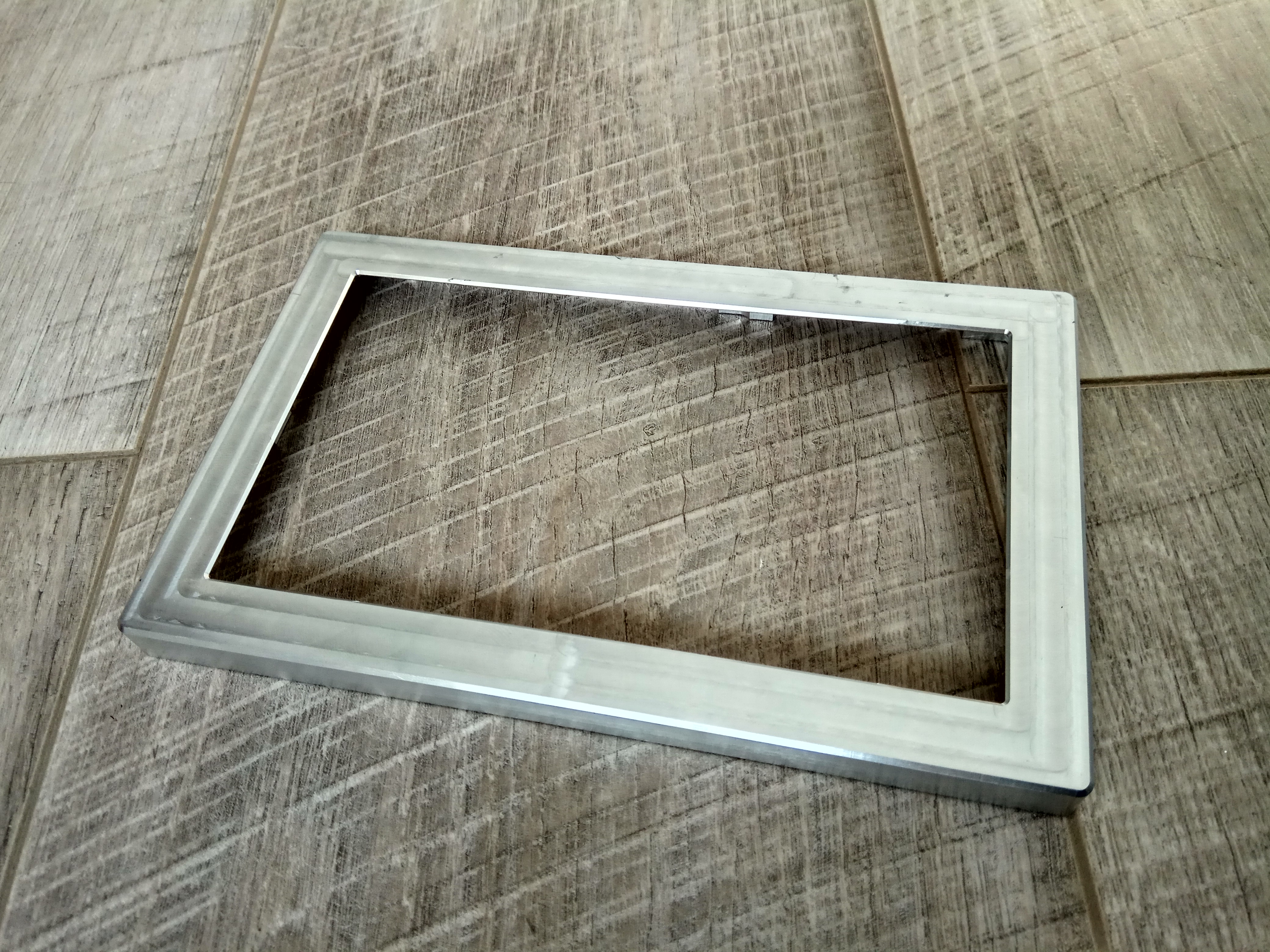

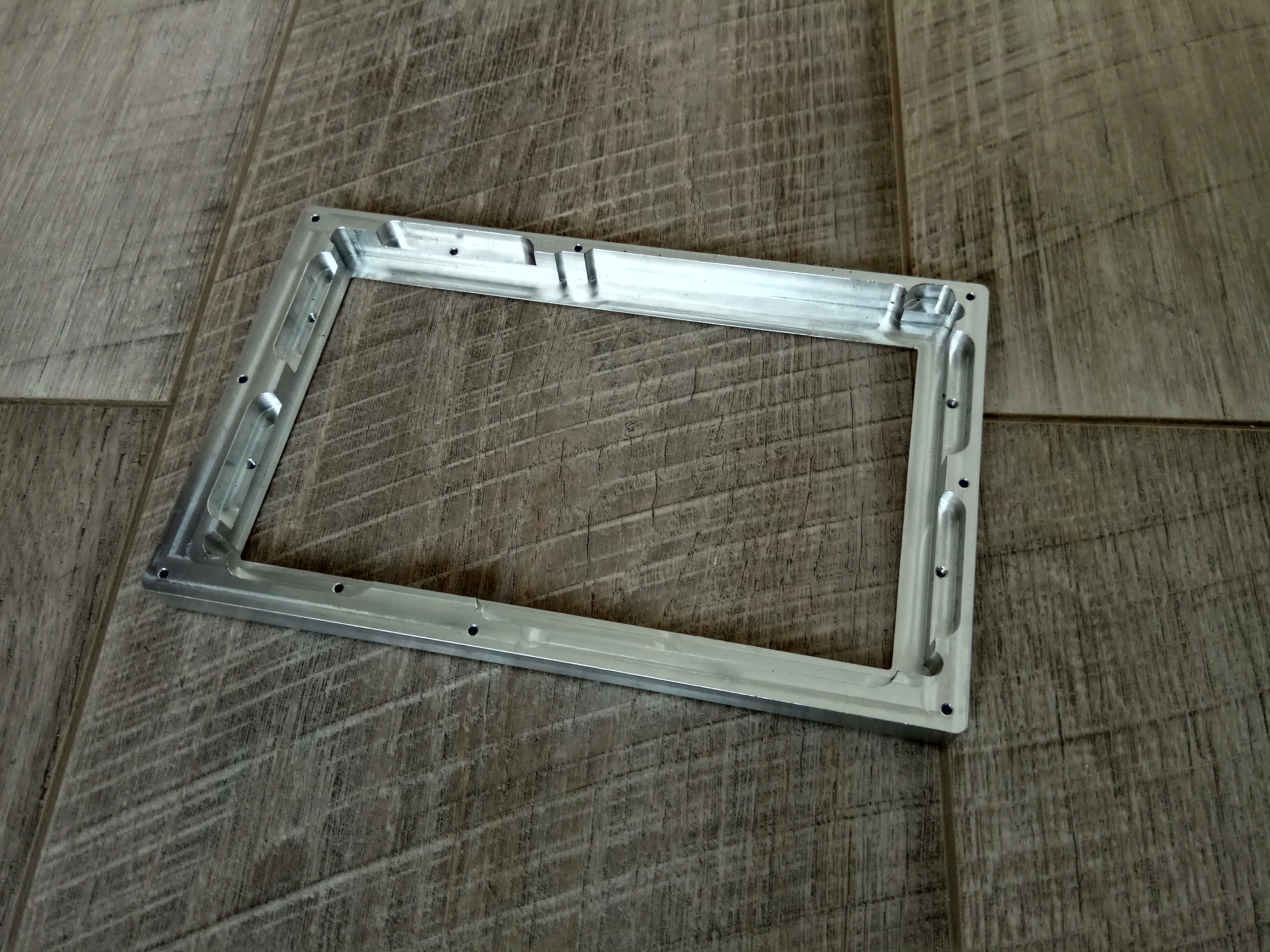

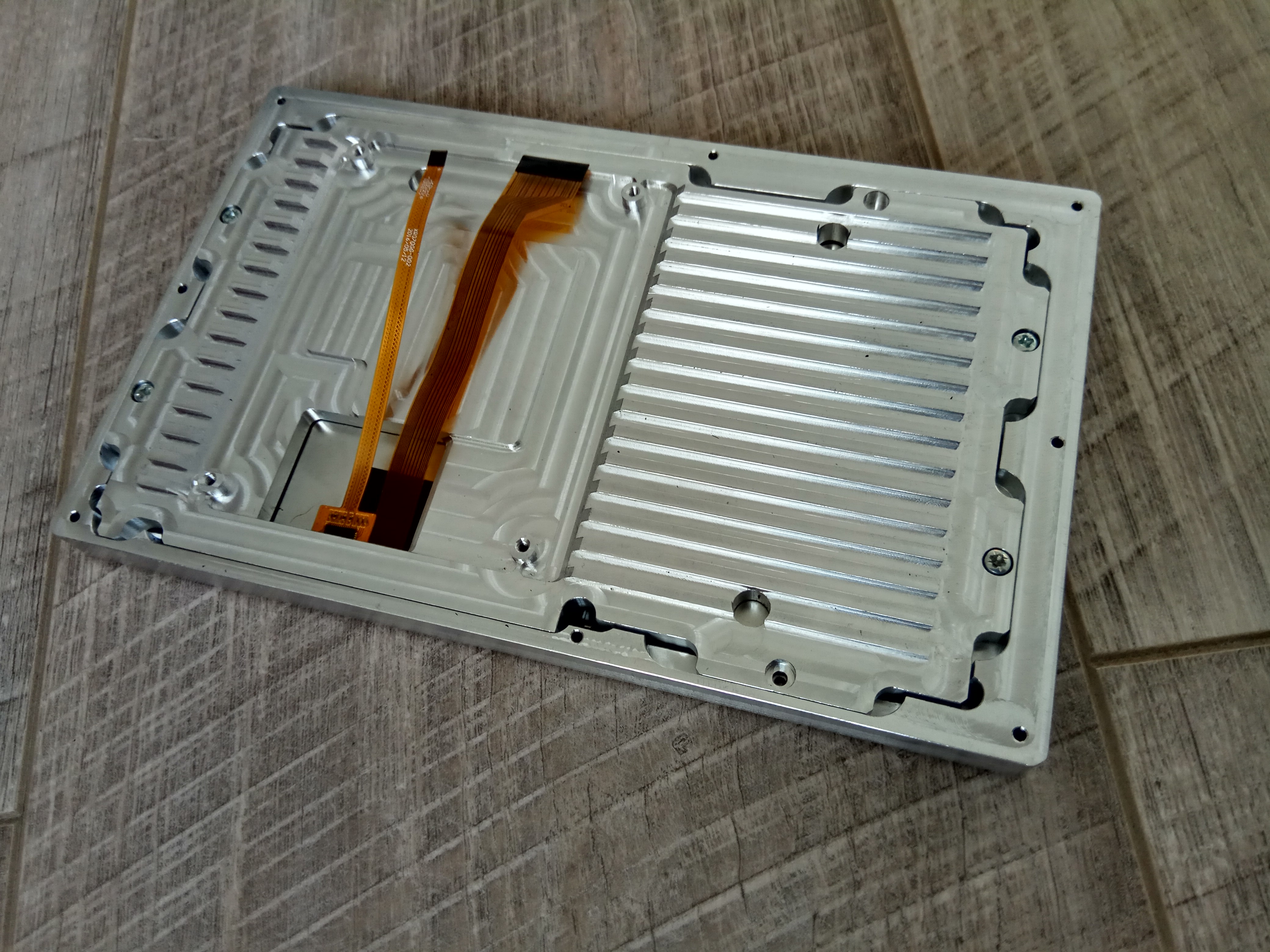

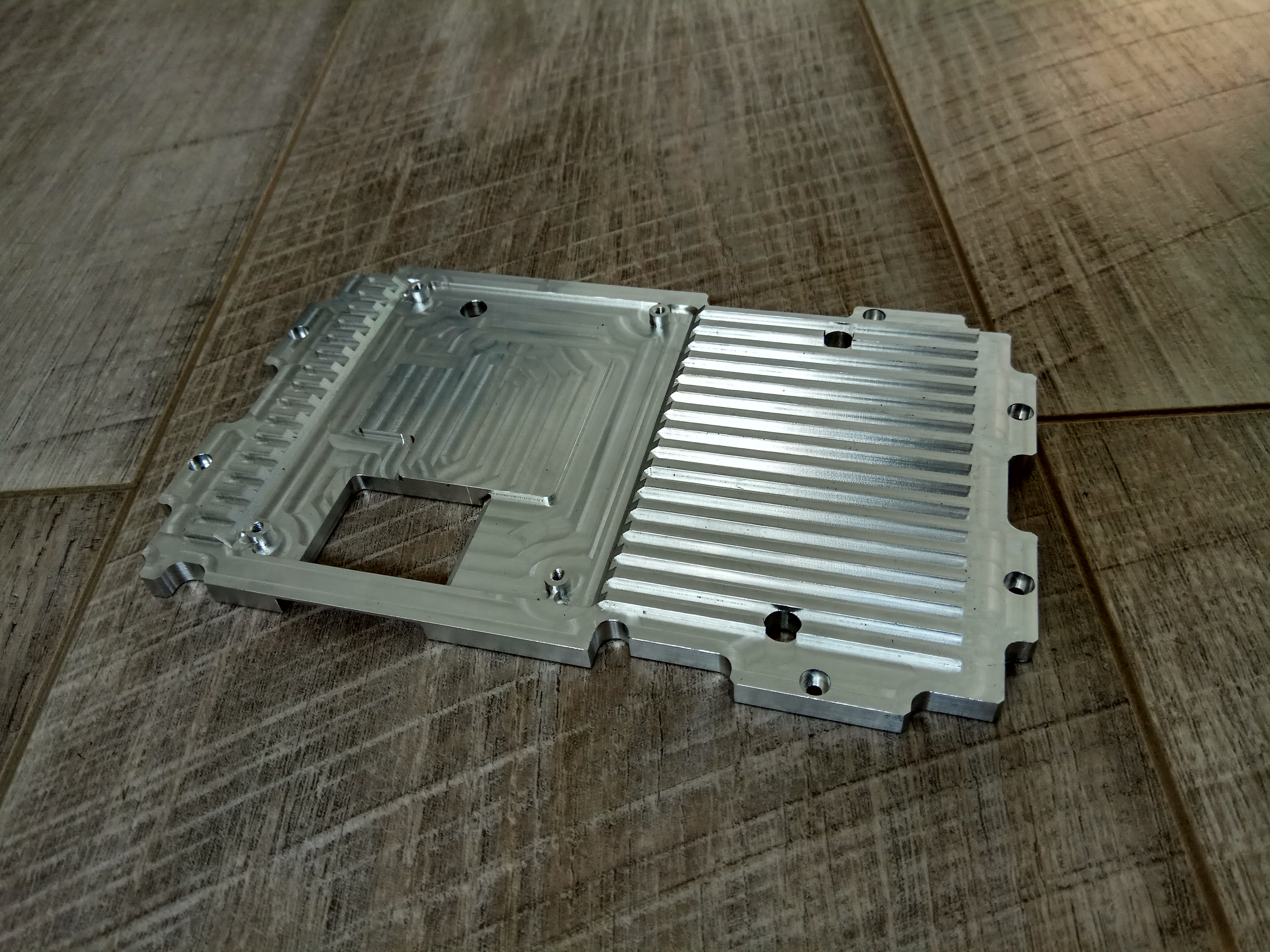

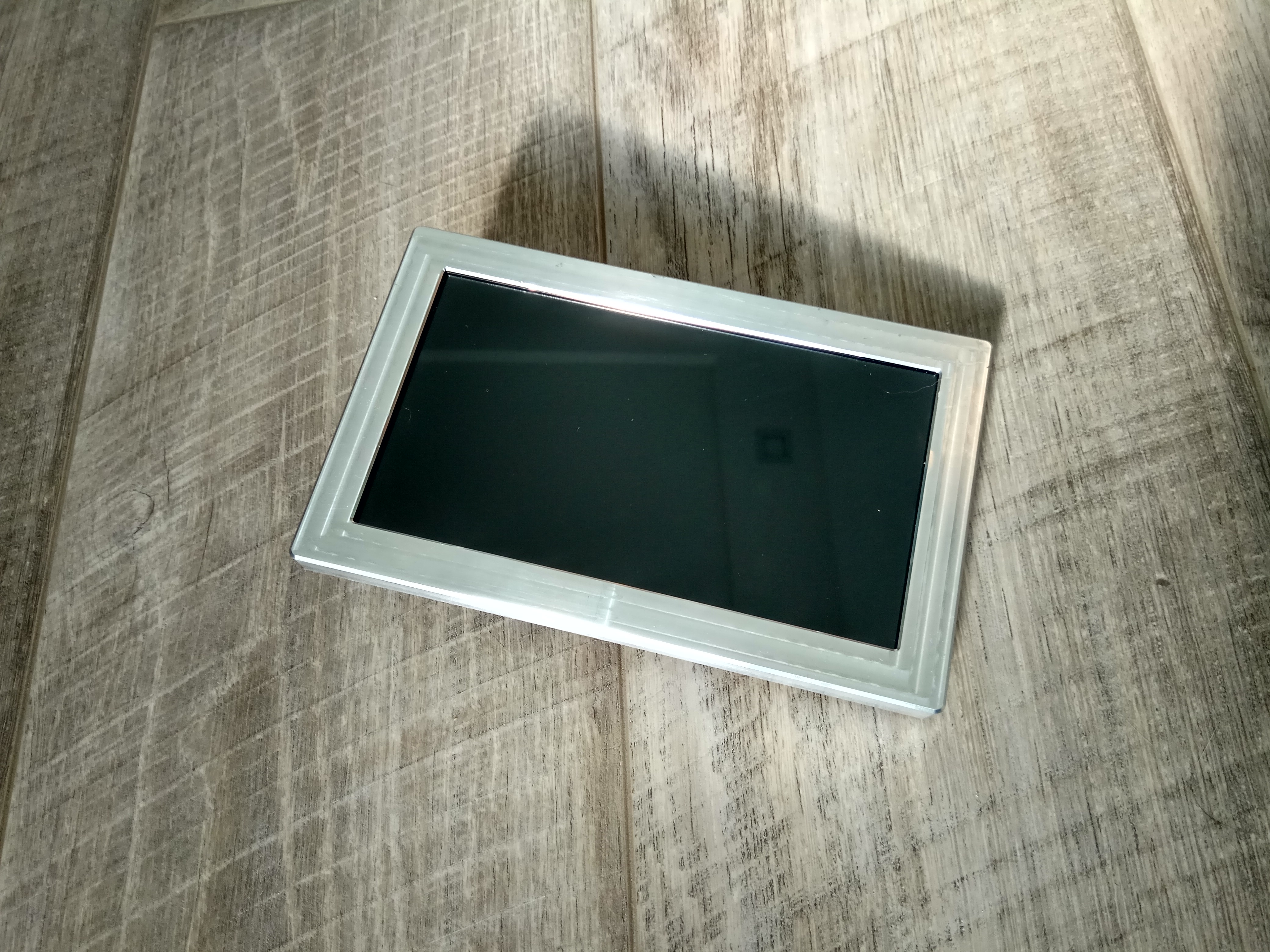

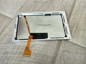

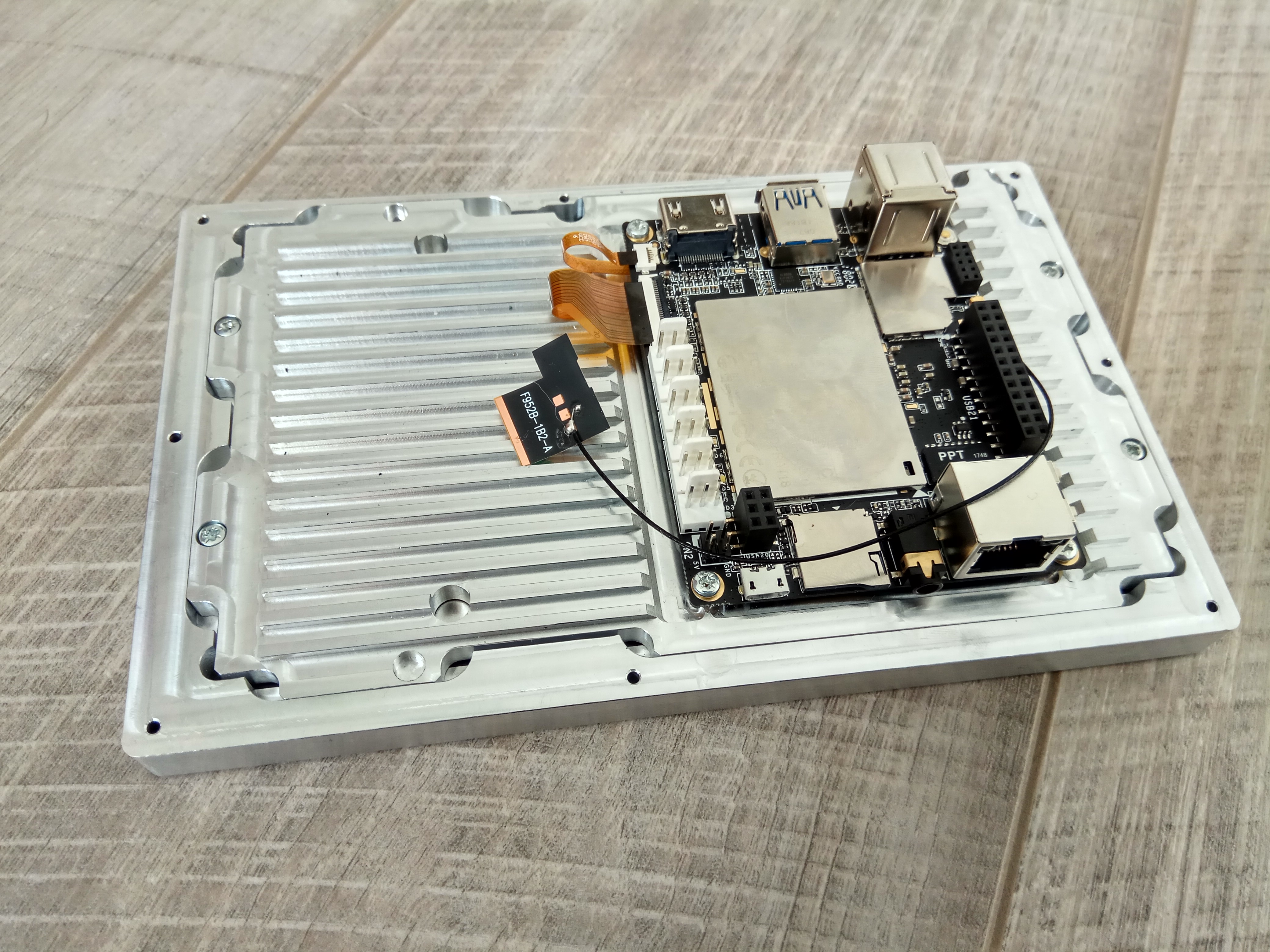

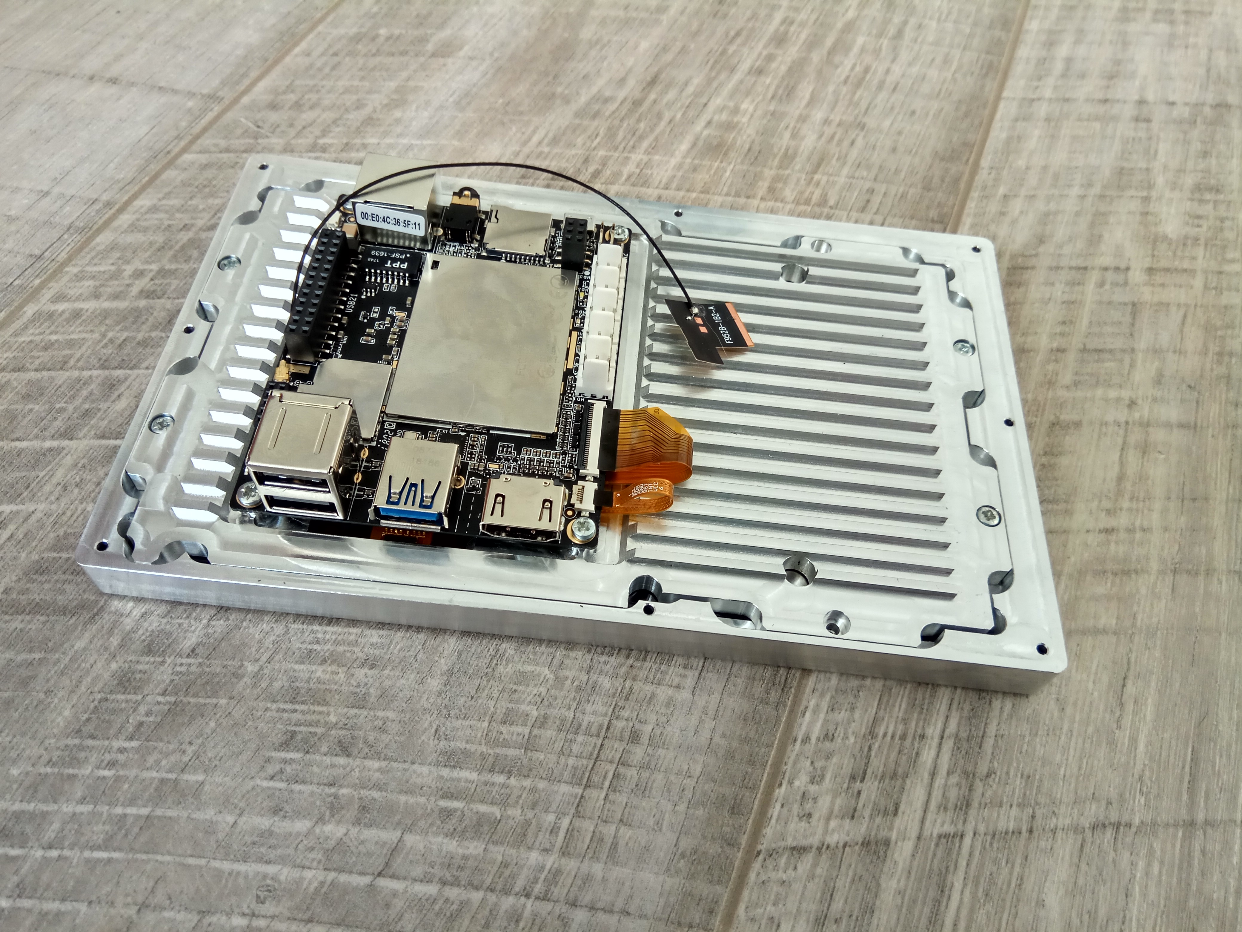

Очередная поделка.

LattePanda?
Дмитро
Сообщения: 1060
Репутация: 1139
Откуда: Киев
Re: Мои поделки
Сообщение Дмитро »
R6MF49T2 писал(а):LattePanda?
Да, панда.
Duhas
Сообщения: 1961
Репутация: 285
Откуда: Красноярск
Re: Мои поделки
Сообщение Duhas »
а подо что ее используете?
Дмитро
Сообщения: 1060
Репутация: 1139
Откуда: Киев
Re: Мои поделки
Сообщение Дмитро »
Duhas писал(а):а подо что ее используете?
Сейчас на станках, вместо больших мамок, места совсем не занимает, не нужно больших компьютерных БП, дисков... А здесь все на одной платке и питание нужно всего 5В. И дешевле.
Duhas
Сообщения: 1961
Репутация: 285
Откуда: Красноярск
Re: Мои поделки
Сообщение Duhas »
с кфлопом использовали?
Дмитро
Сообщения: 1060
Репутация: 1139
Откуда: Киев
Re: Мои поделки
Сообщение Дмитро »
Duhas писал(а):с кфлопом использовали?
Да, на трёх станках, полет нормальный.
Stich
Сообщения: 156
Зарегистрирован: 13 мар 2015, 18:30
Репутация: 184
Настоящее имя: Никита
Откуда: Сочи
Re: Мои поделки
Сообщение Stich »
Дмитро писал(а):Очередная поделка.
А линукс под месу в него встает?
Дмитро
Сообщения: 1060
Репутация: 1139
Откуда: Киев
Re: Мои поделки
Сообщение Дмитро »
Сегодня могу проверить.

Как впечатления от платы?

Корпус в качестве радиатора используется, хорошо охлаждает?
Проверил, на версию 2/32 не встаёт, нужна версия 4/64.

savo писал(а):Корпус в качестве радиатора используется, хорошо охлаждает?
В таком состоянии как сейчас за три часа, корпус еле теплый. Но это ещё не весь корпус, ещё одна деталь и будет полностью закрытый корпус.
От такой малышки много не выжать, но для моих задач достаточно.
