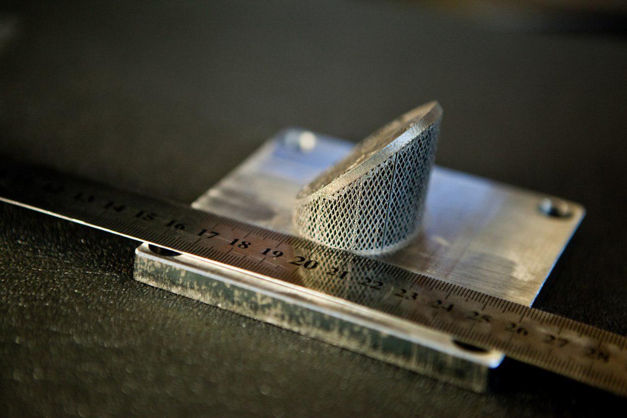

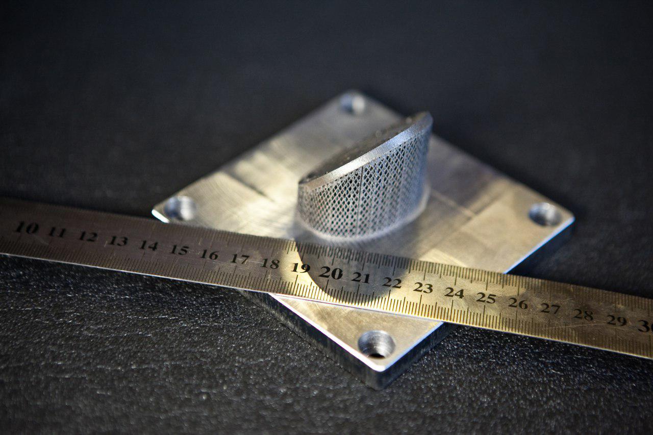

Напечатали на днях.
Поддержки вообще огонь! Тонкие и прочные. Таким же макаром можно сделать заполнение, или пористую структуру.
ЗЫ материал нержавейка.

Фотографируйте с линейкой, что бы оценивать размеры. Сколько времени на печать ушло?

Фото с линейкой:
photo_2018-09-24_19-18-57.jpg (6846 просмотров) <a class='original' href='./download/file.php?id=147040&mode=view' target=_blank>Загрузить оригинал (184.33 КБ)</a>
photo_2018-09-24_19-18-23.jpg (6846 просмотров) <a class='original' href='./download/file.php?id=147042&mode=view' target=_blank>Загрузить оригинал (188.81 КБ)</a>
photo_2018-09-24_19-18-31.jpg (6846 просмотров) <a class='original' href='./download/file.php?id=147041&mode=view' target=_blank>Загрузить оригинал (120.06 КБ)</a>
photo_2018-09-24_19-18-15.jpg (6846 просмотров) <a class='original' href='./download/file.php?id=147043&mode=view' target=_blank>Загрузить оригинал (135.05 КБ)</a>
