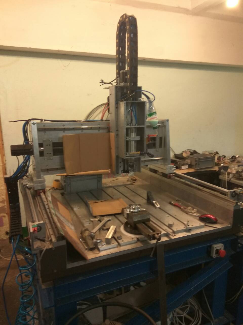

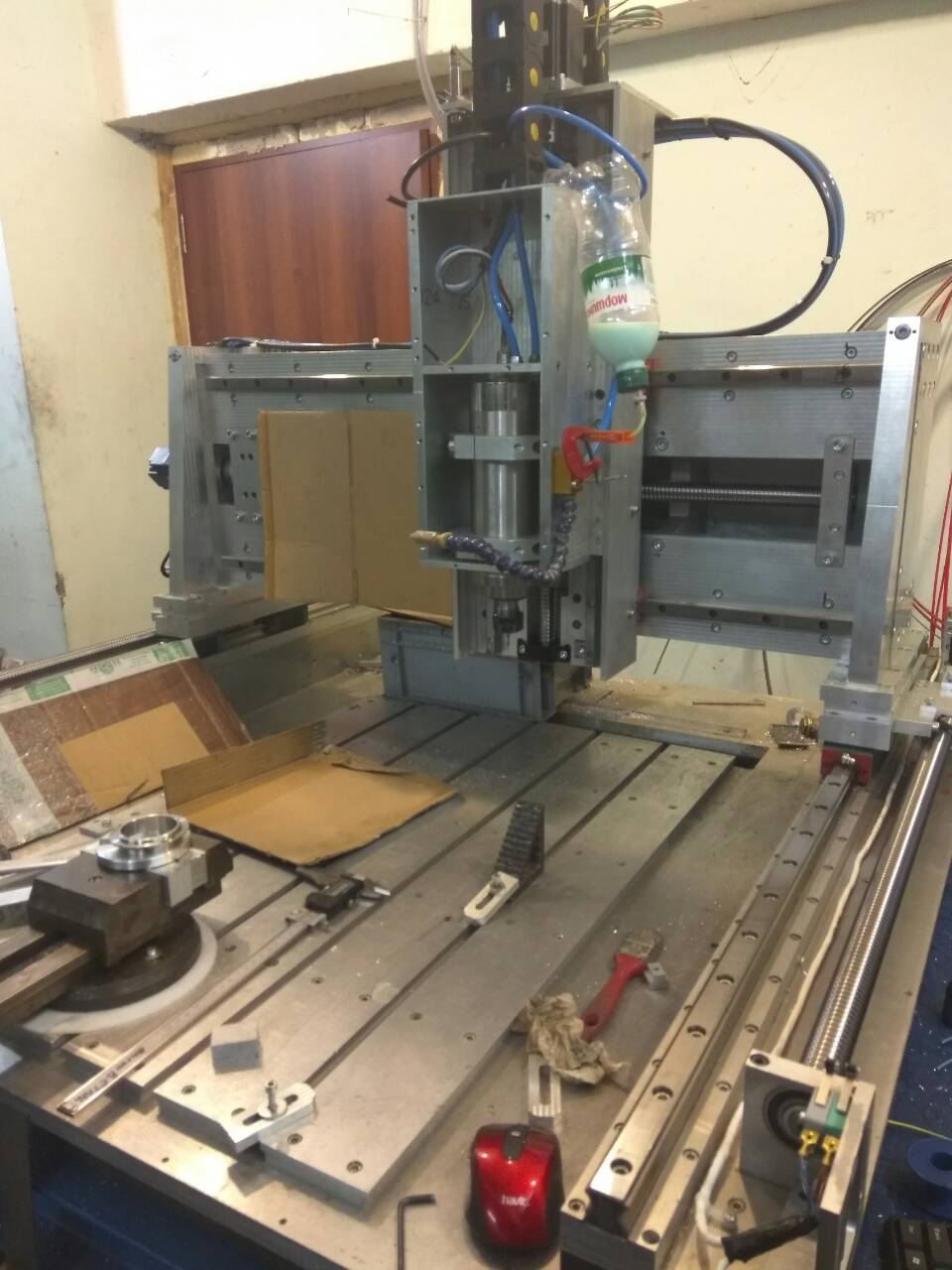

Иван, а на чем вы делаете детали? Например все те детали что на 8 странице.

sima8520 писал(а):Иван, а на чем вы делаете детали? Например все те детали что на 8 странице.
А какие именно из них? Там детали после ЧПУ-токарки, ручного фрезера, ЧПУ-фрезера...

Интересует ЧПУ фрезер, посмотреть на каком делаются такие детали. Смотрел тему, не заметил видео по фрезеровке. Может быть покажите коротенько на чем фрезерует, многим интересно

Плохо смотрели. На первых страницах видно алюминиевые портальники. Вот на них и фрезеруют такую красоту. А вы думали у них как минимум Хаасы? Нет. Руки и голова важнее гламурных пилялок.

А можно поподробнее, Система управления станком какая (на мач3 не похоже), плата управления, дрова, питание.

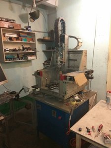

viael
Сообщения: 60
Зарегистрирован: 17 фев 2015, 15:35
Репутация: 23
Настоящее имя: Vitaliy
Re: Игрушки RAV-Group
Сообщение viael »
sima8520 писал(а):Да, простите, не заметил. Видимо мобильный интернет не так шустро отрисовывает все картинки на странице. Вот я и прогортал

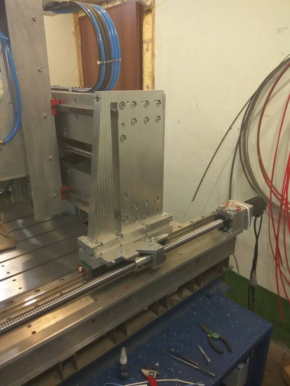

Система управления мач3+smoothstepper. На маленьком шаговики стоят питание 80 В, драйвера лидшайновские DM856. Бегает 7м/мин с ускорением 600. Большой только переделал. Новый портал и ось Z. Стояли тоже шаговики, сейчас сервы 400 W. Управление такое же мач и smoothstepper.

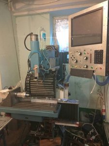

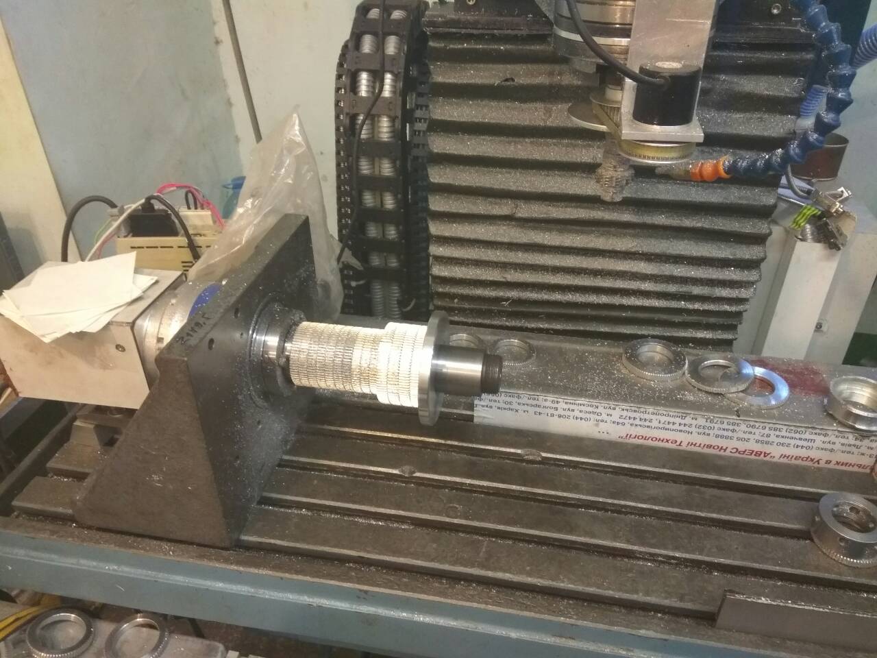

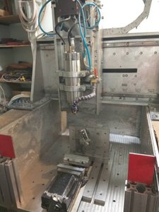

Ну а это 6725 конвертированный в чпу. Этот собран на kflop.

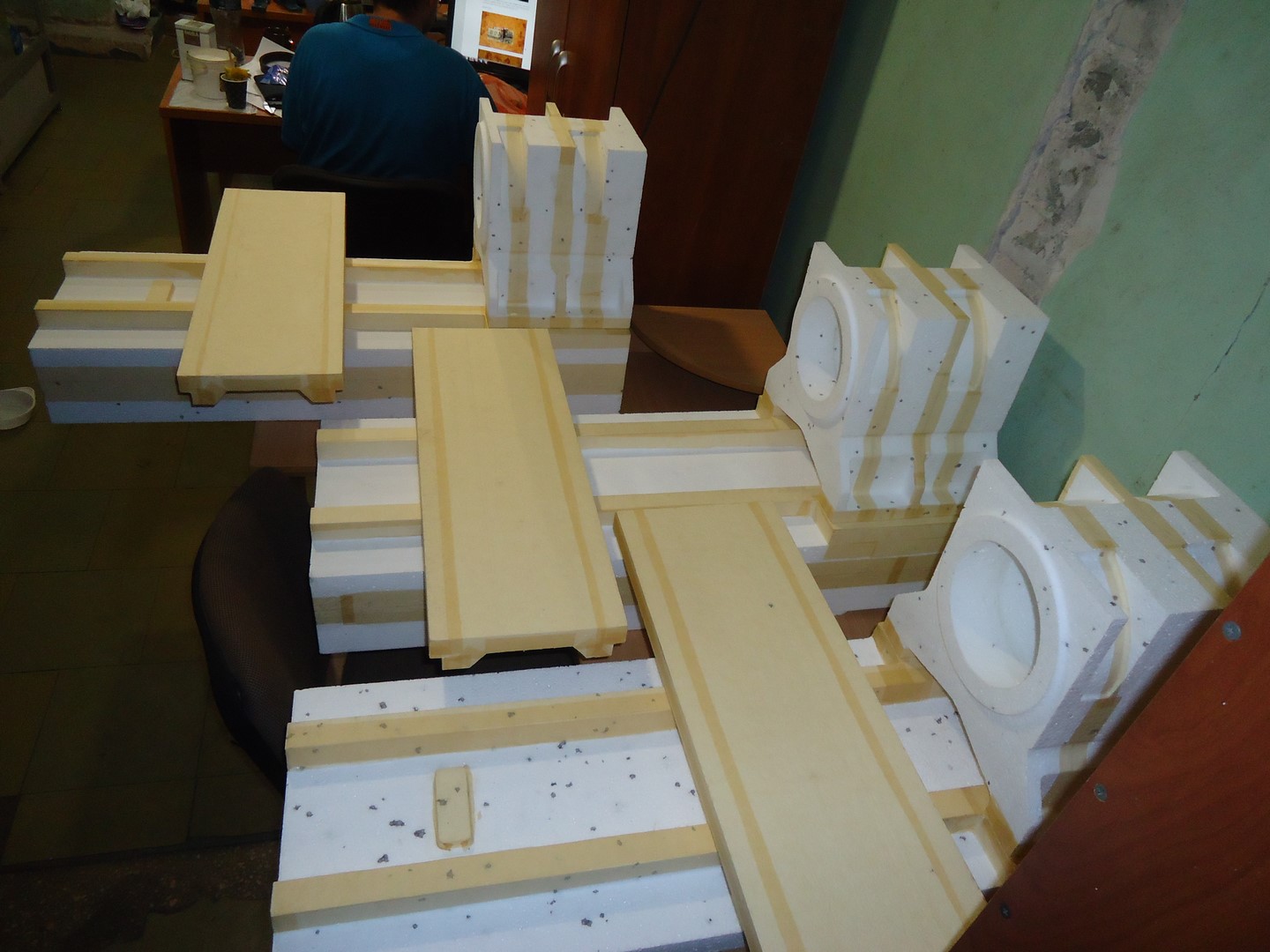

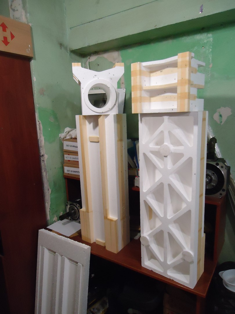

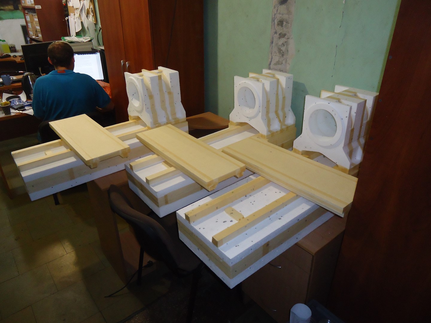

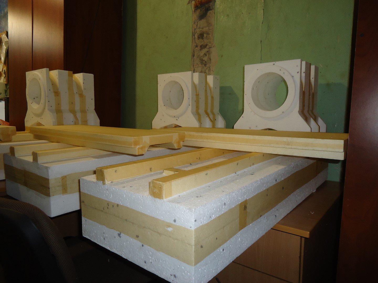

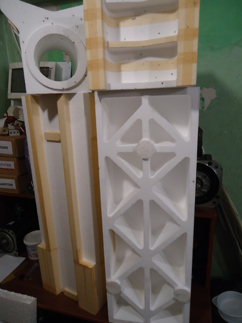

Парни, сорян, чет картинки не грузятся, раза 4 пробовал. Возможно из-за ожидания ответа от яндекса (он у нас в стране заблокирован) Завтра все будет, если что через впн выложу.

Dimka
Сообщения: 1400
Репутация: 347
Настоящее имя: Дима
Сообщение Dimka »

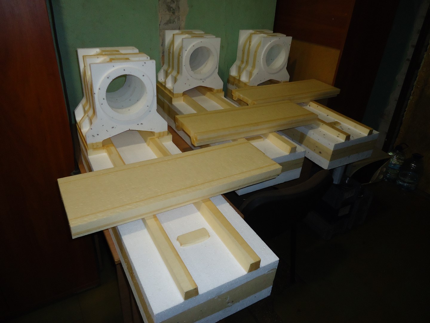

Redmn, таки сделали шпиндель?
Сообщения: 9583

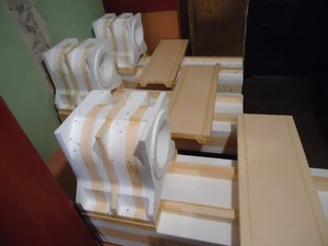

Redmn, Заготовки под литье на основе станка для кума, на последних фото?

Dimka_almighty писал(а):таки сделали шпиндель?
не, сколько не считали, нет экономики. Купил готовый.
Predator писал(а):Заготовки под литье на основе станка для кума, на последних фото?
не, новый полностью проект, хотя ошибки изготовления моделей первого станка + некоторые нюансы учли.
