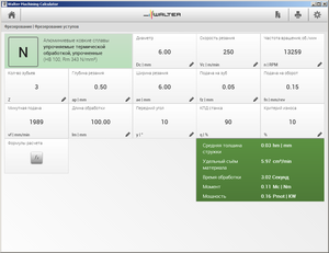

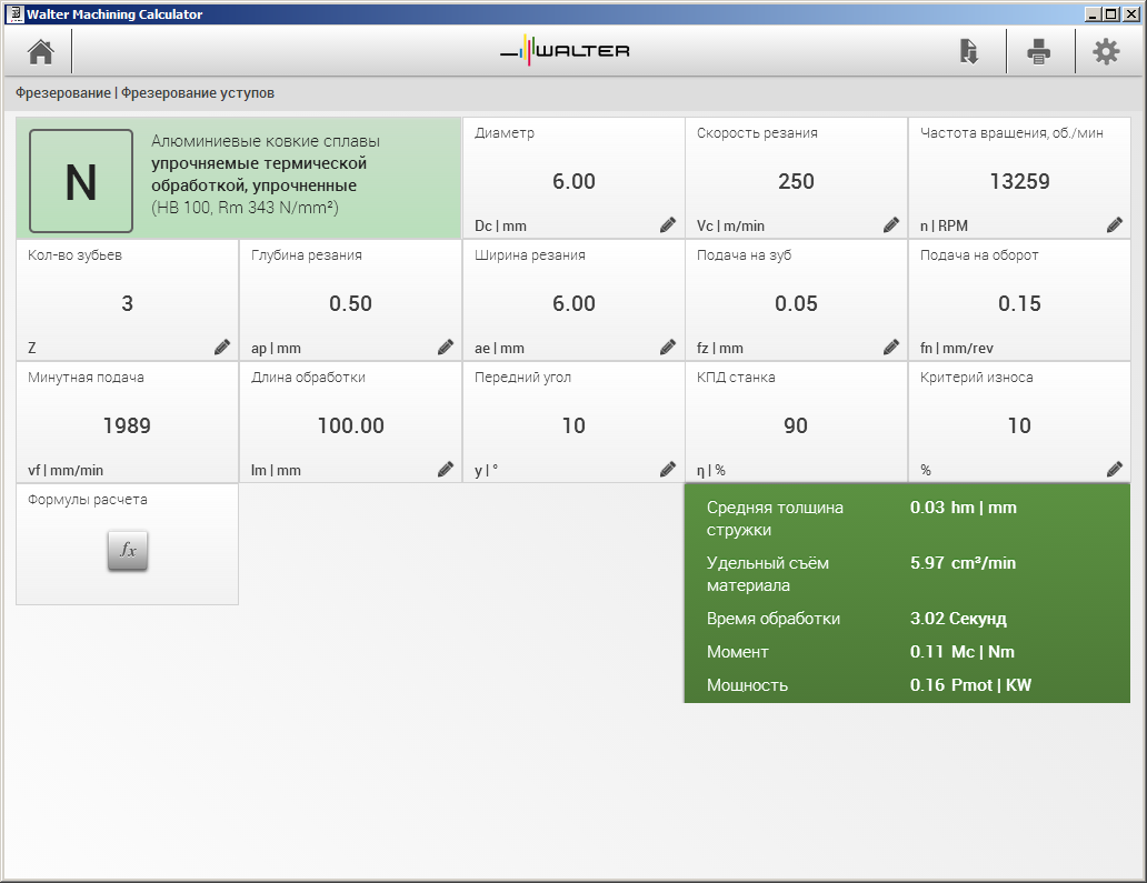

1) В нормальных сервах бывает измерение нагрузки, как оно выводится и прочее - хз. Можно прицепить и посмотреть реальную нагрузку на определённом пациенте с определёнными режимами.
2) На мягком станке при возникновении вибрации, отклонения фрезы легко достигают запредельных значений. Это как ходить строем по мосту.
3) Примерные максимальные режимы: фреза 6мм, заглубление 0,5мм. Калькулятор показывает: а) крутящий момент на шпинделе 0,11 Нм, б) мощность 160Вт - это 11% из доступных 1,5кВт. Что намекает на не полное использование возможностей шпинделя.
Чего не хватает станку, чтобы снимать в 5 раз больше?

Заинтриговали! Да так, что пришлось вспоминать универские годы :hehehe: Вобщем , вооружился я справочником технолога машиностроителя и накидал табличку в экселе для расчета силы резания . Для примера вбил данные из расчета cnc3426. Значения мощности и момента по полученной силе резания в проверочном расчете совпали со значениями в вальтере.
Кому интересно- справочник можно кануть тут https://lib-bkm.ru/load/11-1-0-216 Данные для расчетов - во втором томе ( в табличке есть ссылки на нужные страницы)

Что-то я ничего не понял... :( Что в итоге получается?

Графа выделенная желтым- сила резния в Ньютонах, для указанного примера 38,05 Н. В справочнике есть схема распределения составляющих этой силы, соответственно в какую сторону сколько давит можно прикинуть взяв соотношения из таблицы 42 справочника.

Усилие реза 38N, т.е. тянуть за фрезу 4кг и мерить отклонение. Это если вибраций нет.

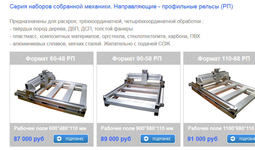

CNC-Logic писал(а):обработка стали на щадящих режимах (желательно с СОЖ).
на момент покупки там такого не было, специально заскриншотил (см пикч).

Веселый Вы человек: берёте гравировально-фрезерный станок из алюминия и надеетесь драть с его помощью
CNC-Logic писал(а):1) снимать надо не 0,5мм фрезой 6мм, а 2,5мм. Нагрузка будет 4*5=20кг на фрезе. Вот за этим тяну 20кг.
какой то неизвестный металл с заглублением 2.5мм
в конце концов если момент с обработкой стали был для вас столь принципиален - это надо было оговаривать, задавать вопросы производителю. То есть как, чем, на каких режимах. Вы же например если машину покупаете интересуетесь в ней что и как? Со станками то же самое.
Если пользоваться вашей логикой, то в мой станок можно зажать самую толстую торцевую фрезу которую только позволит цанга и драть ей, например, на моём же станке закалёную сталь. Так ведь получается? На сайте же написано про сталь. Это ваша логика.
