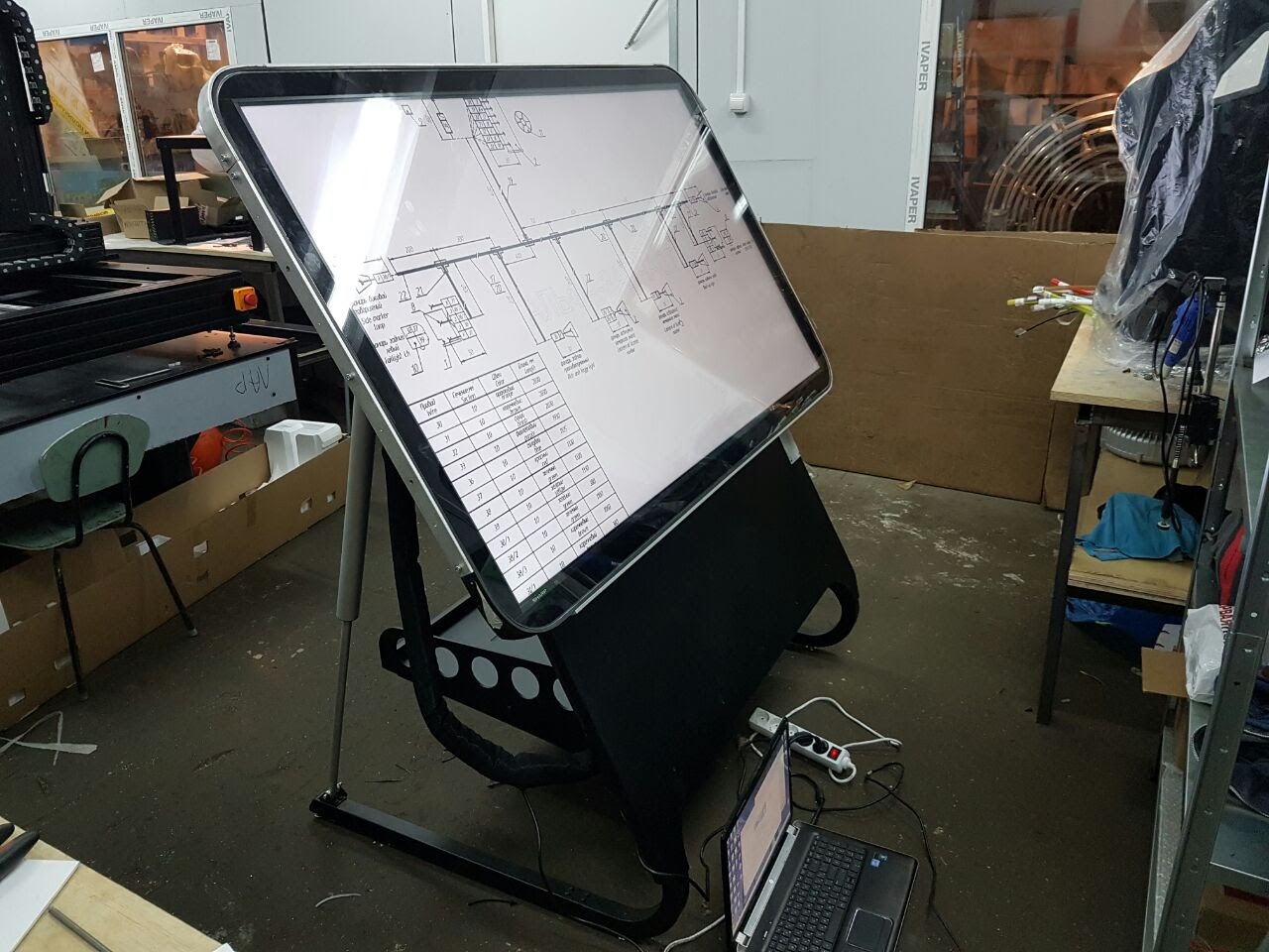

Интерактивный стол для пайки жгутов.
На столе отображается чертеж / схема жгута. На стеклянное покрытие крепятся стойки для фиксации кабеля, места крепления отображаются на экране. Потом поочередно трассируются провода - опять же вся трасса визуально отображается на экране.
Стол регулируется по высоте и наклону 0-60 градусов.
Внутри дорогущая панель Sharp :beer_blow: .

Nick писал(а):Интерактивный стол для пайки жгутов.
Коль. а какой в нем смысл ???
Как мне кажется смысл большой. Когда делаешь сложный жгут, чтобы не прослеживать каждый раз трассировку по чертежу и не делать новую оснастку под него каждый раз. ИМХО должно быть очень удобно. (видел, как жгуты делают? - большой трафарет с гвоздиками и на них наматывают проводки.)
Ну и плюс на нижней полке стоит большой комплекс для тестирования жгутов с разнообразными разъемами на концах.

Наверно не для пайки, а для вязки.
Раскладываются провода согласно картинке, концы маркируются, всё это увязывается в жгуты (пример - проводка в авто). Далее весь этот жгут устанавливается на место и концы присоединяются к соотв. клеммам и т.п. Все эти операции делаются менее квалифицированными монтажниками, нежели в шкафу по месту тянуть отдельные провода, да и возможностей для ошибок гораздо меньше.
В серийном производстве используют шаблоны из фанеры с гвоздиками или прищепками. Иногда вместо гвоздиков используют настоящие быстрозажимные клеммы, тогда можно контроллировать правильность жгута прямо в процессе раскладки, не туда провод проложил - шаблон сразу будет ругаться красной лампочкой.

Да, для вязки, но имхо и паять на нем же могут, учитывая наличие комплекса проверки - должно выходить готовое изделие уже с разъемами. Или обжимать.

UAVpilot писал(а):В серийном производстве используют шаблоны из фанеры с гвоздиками
Да, вот тоже интересно было, как гвоздики вбивать в
Nick писал(а):дорогущая панель Sharp

selenur писал(а):, вот только судя по сложности схемы, экрана наверное будет мало....
Есть такие системы с 4 экранами.
Так я ж написал стойки на присосках. Хотя если по старинке начнут делать... :hammer: :hammer: :hammer: :pssdoff:
