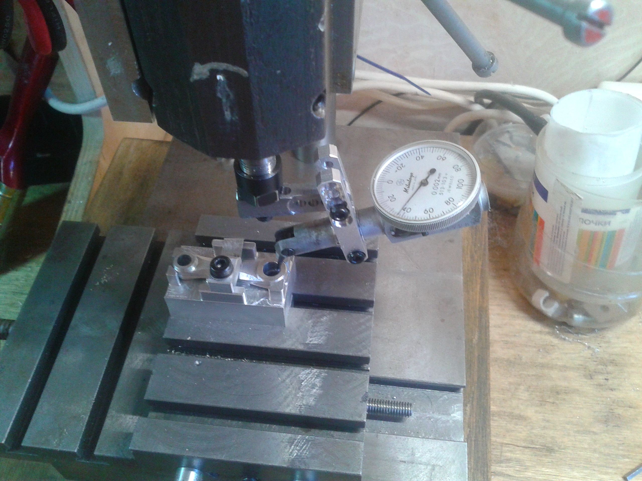

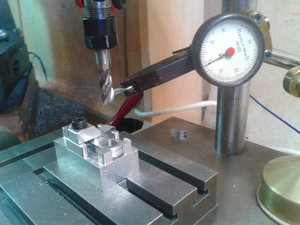

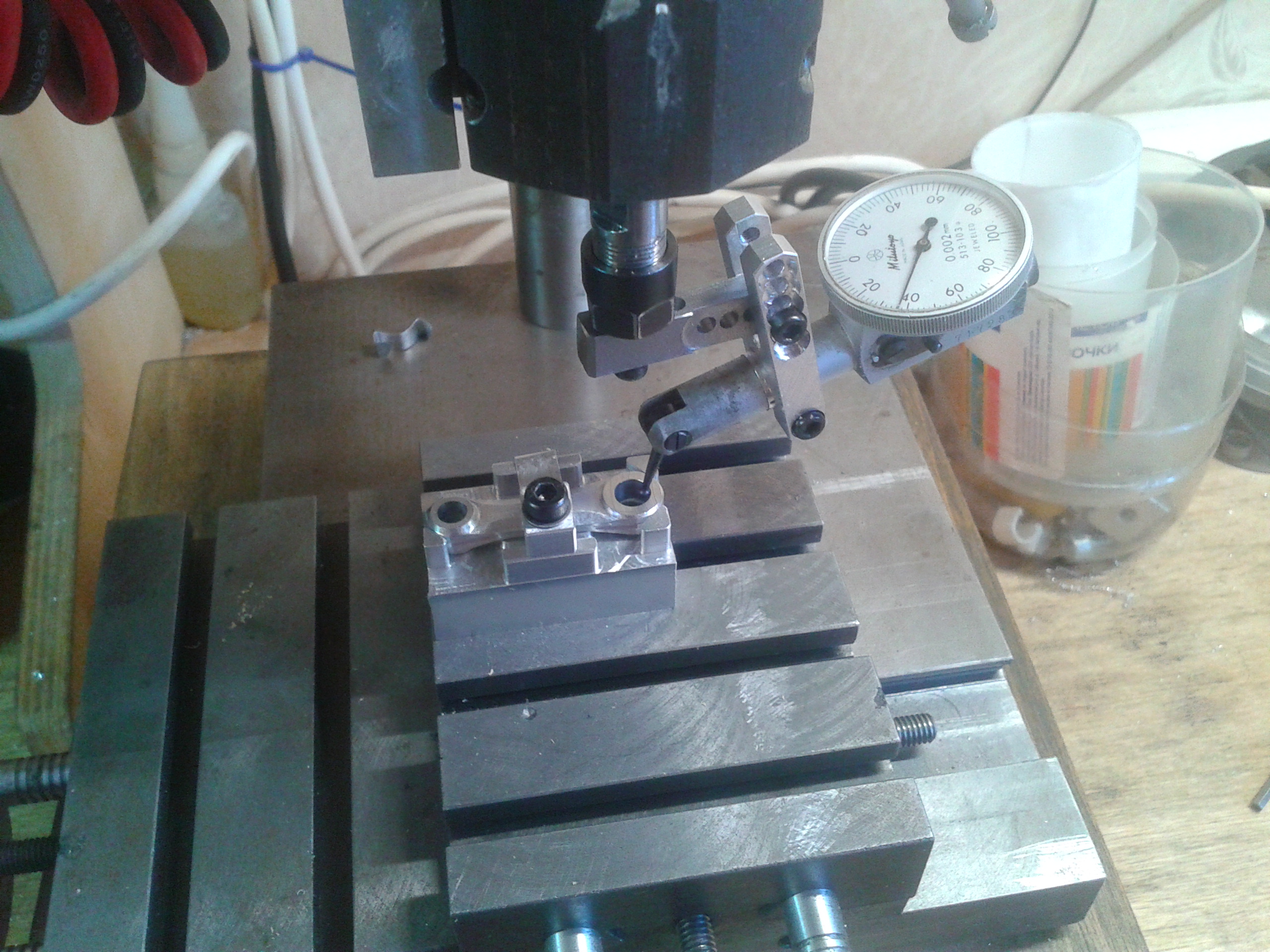

Вот как выставлял отверстие ,плюс проверял (точнее - настраивал биение фрезы,- да ,дай да Бог здоровья нашим китайским братьям :hehehe: ).
Фото-0532.jpg (6122 просмотра) <a class='original' href='./download/file.php?id=136595&mode=view' target=_blank>Загрузить оригинал (1.46 МБ)</a>
Фото-0534.jpg (6122 просмотра) <a class='original' href='./download/file.php?id=136600&mode=view' target=_blank>Загрузить оригинал (1.42 МБ)</a>
Фото-0533.jpg (6122 просмотра) <a class='original' href='./download/file.php?id=136601&mode=view' target=_blank>Загрузить оригинал (1.42 МБ)</a>
Udjin
Сообщения: 2121
Репутация: 1248
Re: " Мишки гризли""
Сообщение Udjin »
Гришь в сотку попал на 40 мм выносе.

Да ,когда обкатывал по столу индикатором закрепленным на шпинделе .Что тебя смутило ? показания индикаторов на этих картинках ? - так это показуха - как настраиваться :)
Udjin
Сообщения: 2121
Репутация: 1248
Сообщение Udjin »
Меня не смущает. Меня интересует сколько раз ты фрезу перезажимал. Или у тебя высокоточные цанги?
У меня из самых ходовых цанг, 6мм, только одна даёт стабильный зажим в сотку (прецизионная, < 0.008). А те, что шли комплектные к шпинделю, порожняк полный. Только пену грызть да деревяхи.

АААААААААААА)) ни разу :hehehe: По первому выставился ,и вперед)) Я сам себе хозяин :hehehe: Шатун вставляется в приспособу" на упор" - вопрос - какая при этом погрешность установки - ответ - зависит от точности изготовления шатунов.Ну чтоб сильно не приврать +/- 2,3 сотки попадешь,при условии что головки шатунов с такой или меньшей разницой по размеру.Конечно нужно для приличия каждый проверять ,но нужен другой способ.Нужно ...долго писать и умничать уже пальцы скрипят :hehehe:

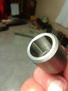

Сегодня другу делал ключ на гараж .Фреза четверка трехперая твёрдосплавная. Обороты в районе 4.5 тысяч,подача 120мм,врезание 0.25 по высоте (на сторону 1.25). Ну и ничего так учебное пособие сталь грызет(30 хгса - если не соврали мне).Деталь не ответственная,ну и потому не заморачивался с УП.Глубина обработки 15мм.
Фото-0552.jpg (5801 просмотр) <a class='original' href='./download/file.php?id=141185&mode=view' target=_blank>Загрузить оригинал (1.03 МБ)</a>

А как фаски на шатуне делаете по бокам?
Chili
Сообщения: 1277
Репутация: 1074
Откуда: Таганрог
Сообщение Chili »
УП писалось в арткаме. На сторону уходило 12 минут. шаг по зет 0.1мм. Арткам ненавижу :hehehe: потому что не изучил :hehehe: .В следующий раз совершу подвиг и напишу вручную :pssdoff: :D

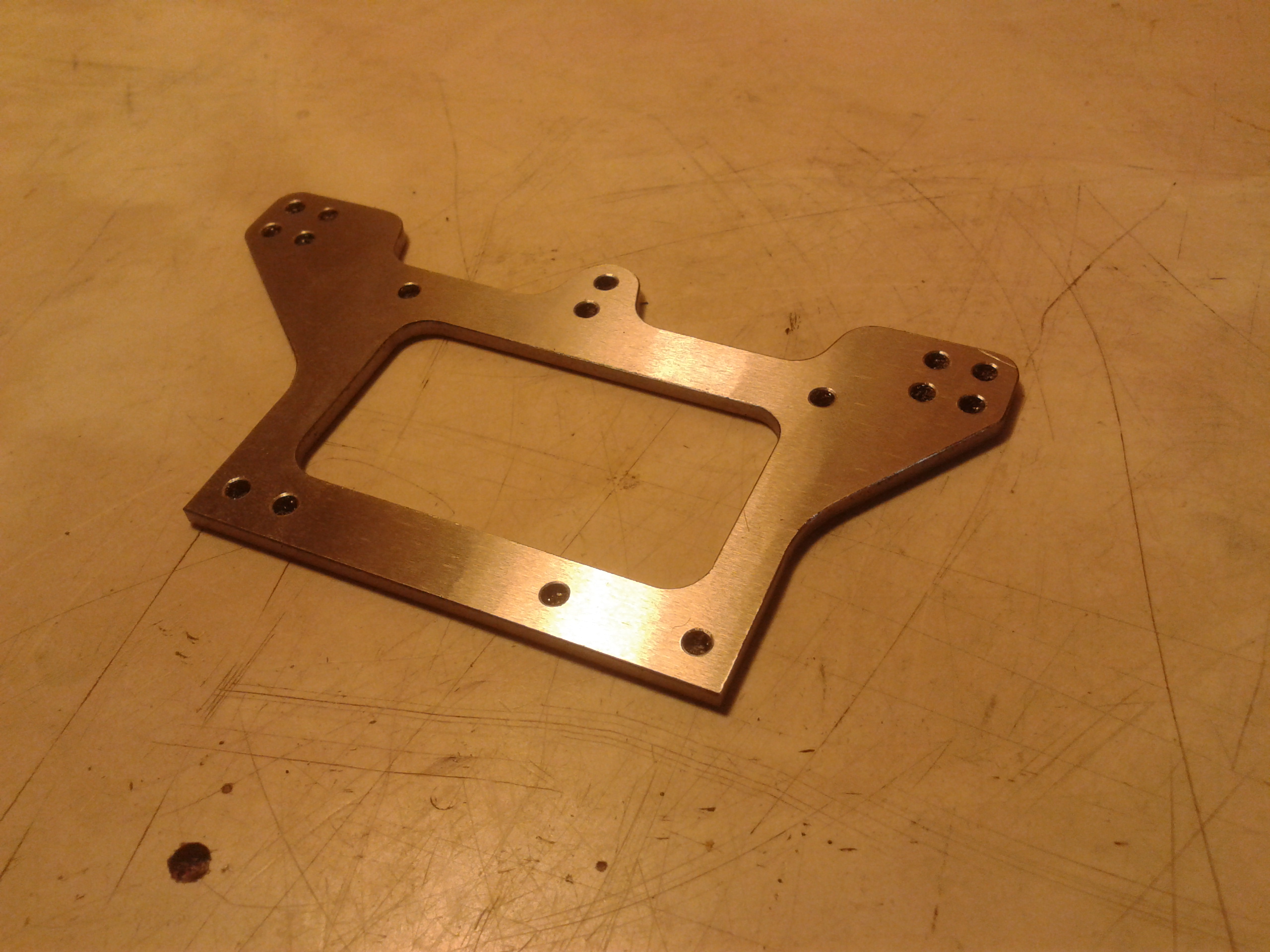

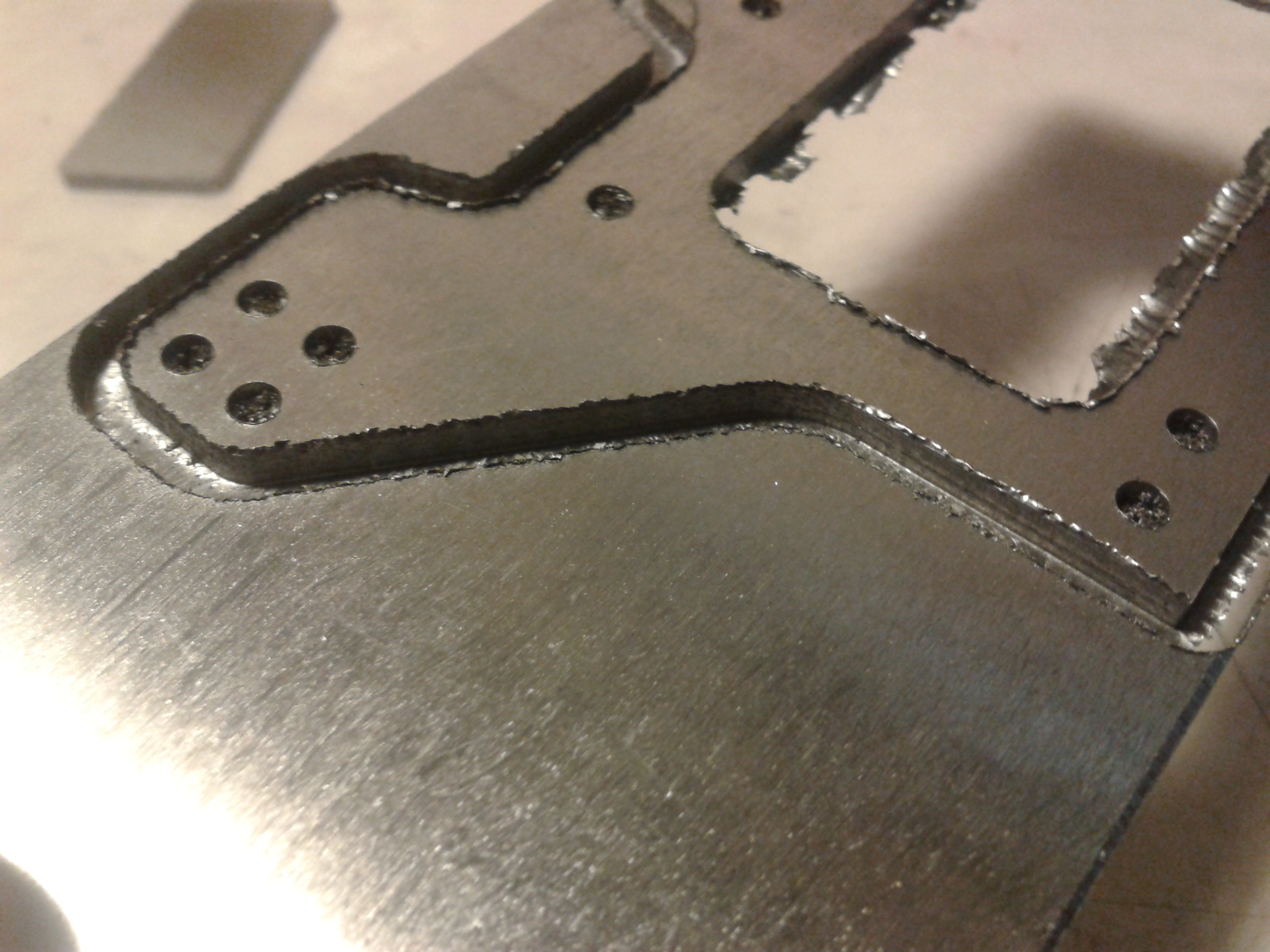

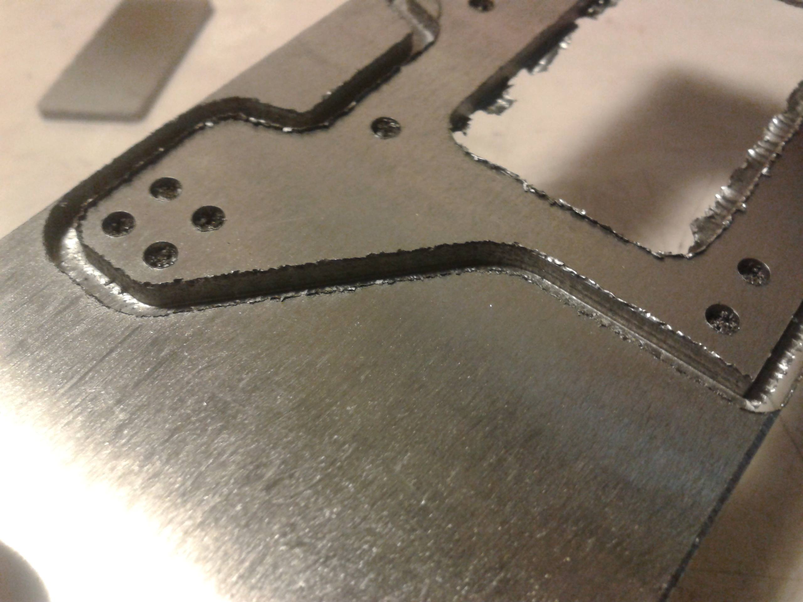

Ну вот опять "гризли" сталь,для модельки.Плохо когда сталь "дворовая - неопознанная"... Оборотов тыщ пять ,подача 120мм в минуту,заглубление 0.25,фреза тройка двухперая.
Фото-0565.jpg (5489 просмотров) <a class='original' href='./download/file.php?id=143173&mode=view' target=_blank>Загрузить оригинал (1.12 МБ)</a>
Фото-0564.jpg (5489 просмотров) <a class='original' href='./download/file.php?id=143174&mode=view' target=_blank>Загрузить оригинал (1.12 МБ)</a>

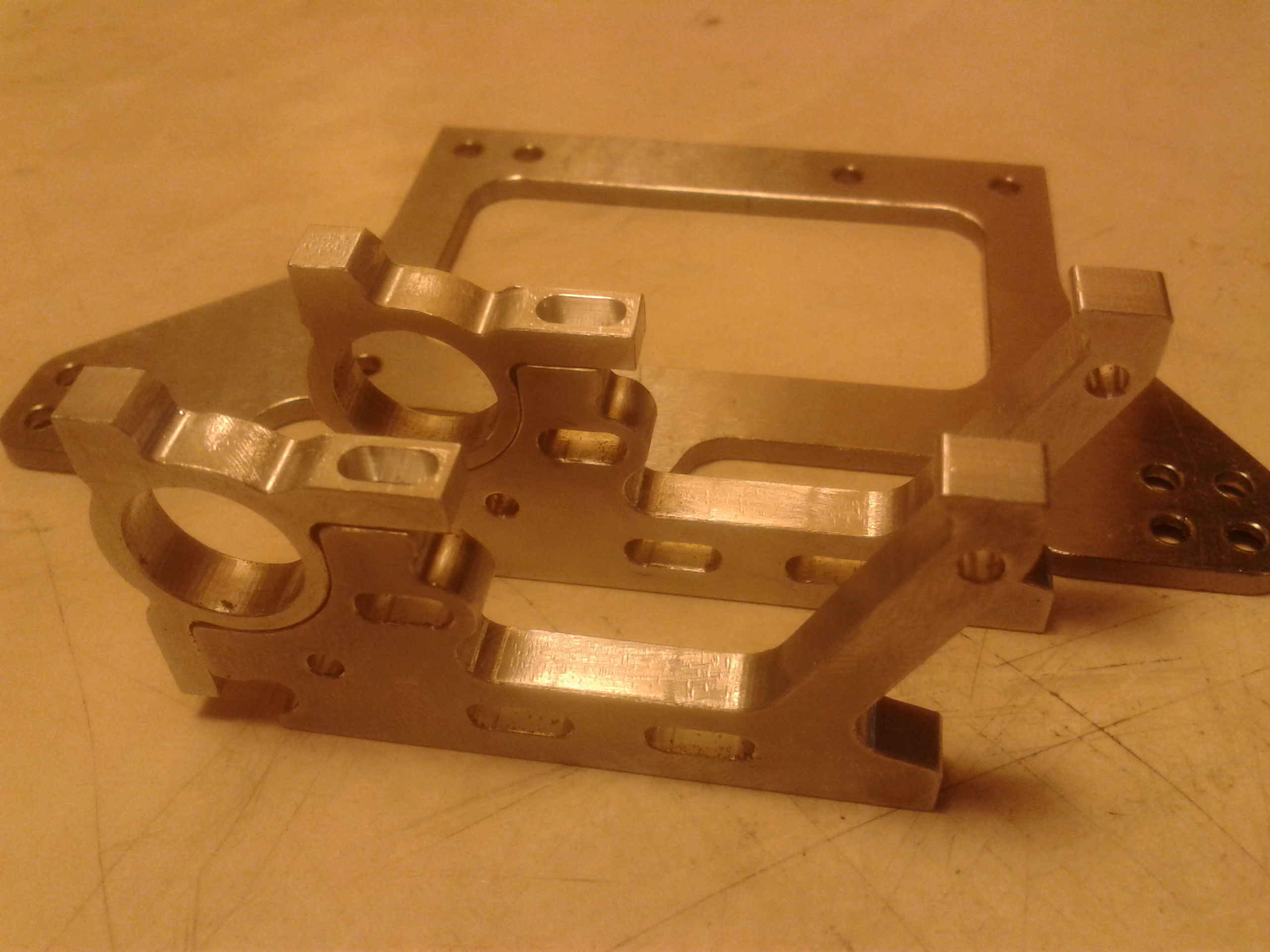

В догонку сегодня дюральку пилили.Детальки экспериментальные ,посему чистовую не делал.
Фото-0567.jpg (5418 просмотров) <a class='original' href='./download/file.php?id=143274&mode=view' target=_blank>Загрузить оригинал (1.06 МБ)</a>
Фото-0568.jpg (5418 просмотров) <a class='original' href='./download/file.php?id=143275&mode=view' target=_blank>Загрузить оригинал (1.12 МБ)</a>

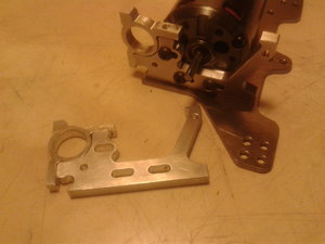

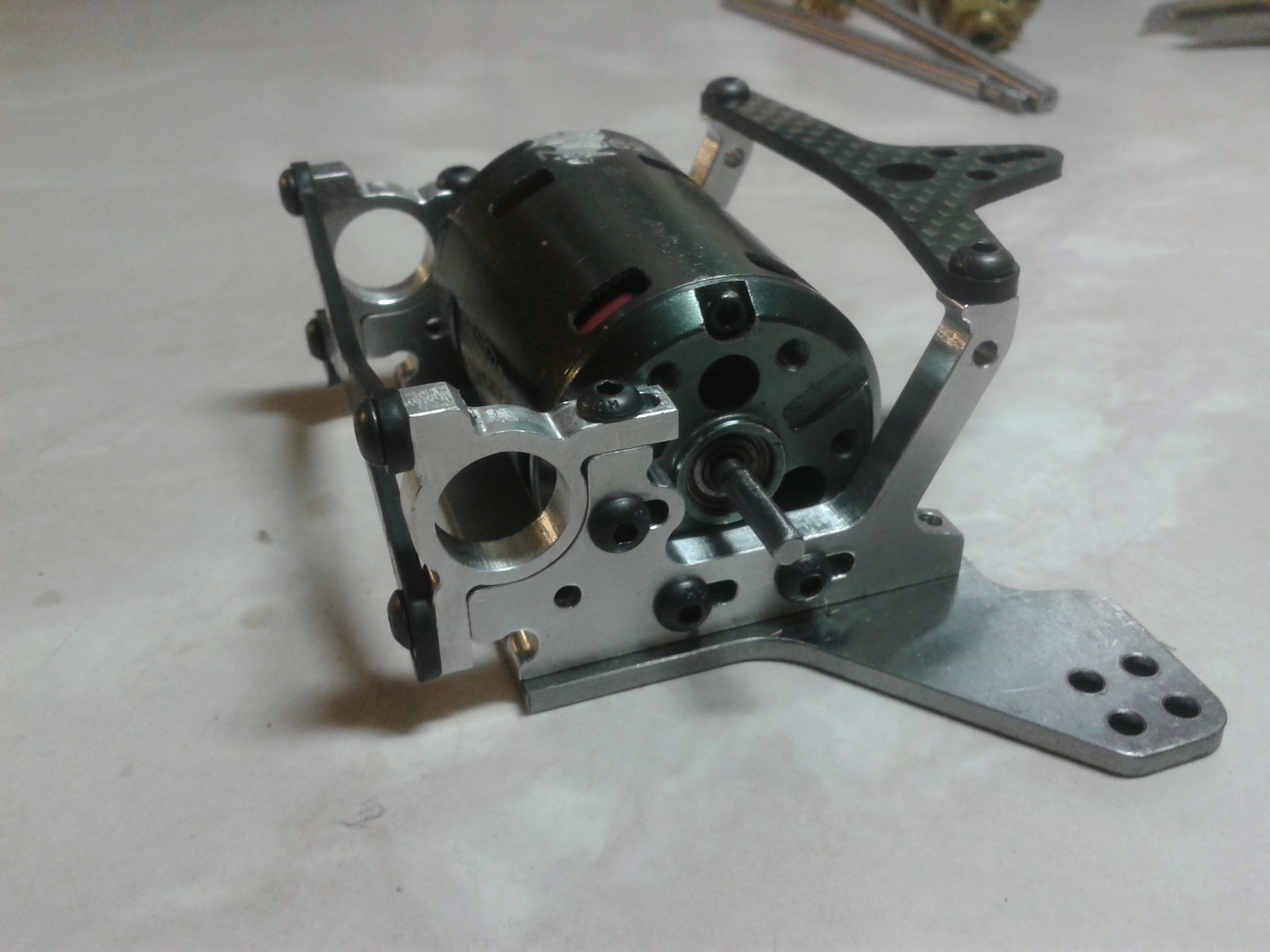

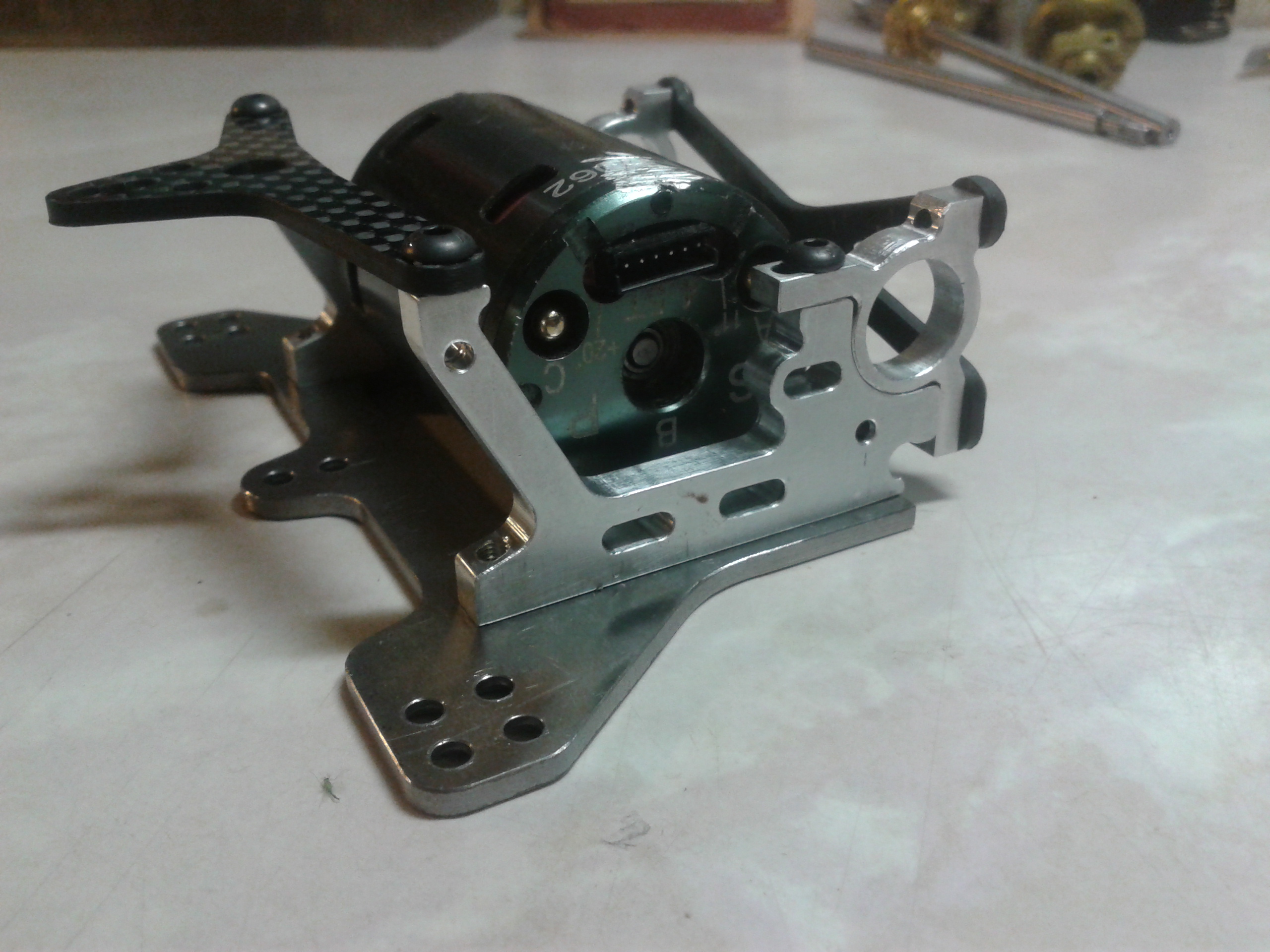

Попилили пару деталек из угле(пластика) и собрали задний мост модельки. В сборе выглядит вот так...
Фото-0569.jpg (5340 просмотров) <a class='original' href='./download/file.php?id=143517&mode=view' target=_blank>Загрузить оригинал (997.88 КБ)</a>
Фото-0570.jpg (5340 просмотров) <a class='original' href='./download/file.php?id=143518&mode=view' target=_blank>Загрузить оригинал (1 МБ)</a>
NKS
Сообщения: 2516
Репутация: 1233
Откуда: Волгоград
Сообщение NKS »
Chili писал(а):В сборе выглядит вот так...
Красиво выглядит :good: . Но, кажется, чересчур сложно. :thinking:
Chili
Сообщения: 1277
Репутация: 1074
Откуда: Таганрог
Сообщение Chili »
Привет,эти сложности нужны для удобства настройки дорожного просвета и базы модели.Раньше использовали вставки под подшипники (куча вставок со смещением туды сюды).Выше я уже писал - это экспериментальные детальки,ну и преследуется определенная цель - проверить мысли по поведению заднего моста.

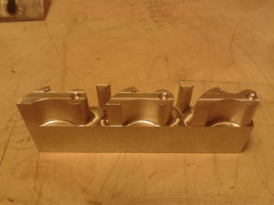

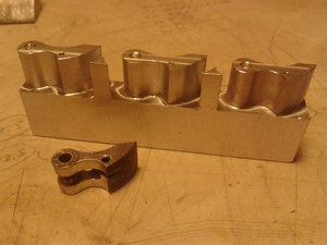

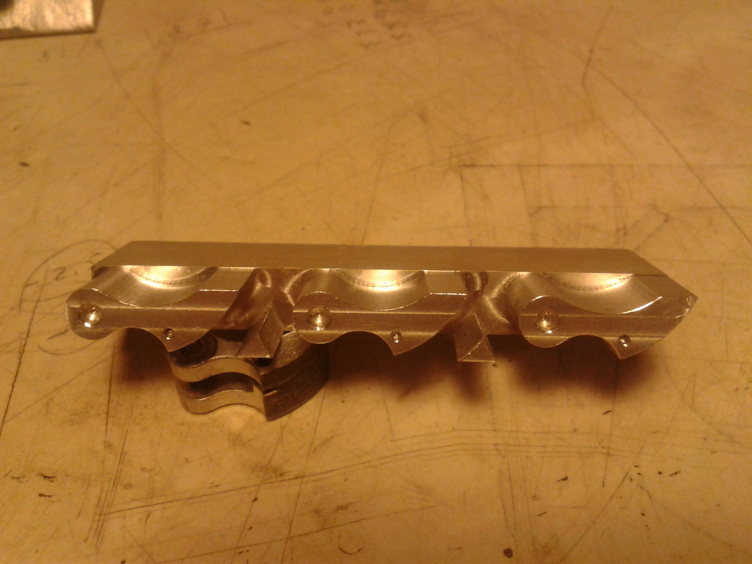

Сегодня для страждущих баггистов фрезеровали кулачки на сцепление (масштаб модельки 1/8). Сразу чистовая :hehehe: ,все равно они их кушают........фреза четверка трехперая советский твердосплав,оборотов около 5 тыщ,заглюбление 0.5мм и подача 120 мм.Хорошо ,что не быстрее ,потому как материал вроде и д16т ,но не однородный :wik: ..в общем без смазки ну никак .
Фото-0571.jpg (5227 просмотров) <a class='original' href='./download/file.php?id=143784&mode=view' target=_blank>Загрузить оригинал (1.06 МБ)</a>
Фото-0572.jpg (5227 просмотров) <a class='original' href='./download/file.php?id=143785&mode=view' target=_blank>Загрузить оригинал (1.1 МБ)</a>
Фото-0574.jpg (5227 просмотров) <a class='original' href='./download/file.php?id=143786&mode=view' target=_blank>Загрузить оригинал (1.07 МБ)</a>
Сообщения: 4510
А потом как? отрезать их или сфрезеровывать больше половины?
Chili
Сообщения: 1277
Репутация: 1074
Откуда: Таганрог
Сообщение Chili »
:hehehe: а это уже не наша проблема :hehehe: Дядька будет срезать и под собачку(пружинку) фрезеровать паз. Мог ли у себя все допилить - да,но нахаляву что - то не хочется,да и гранд мастера спорта пусть тоже руки приложат к изготовлению.Это ,чтоб ценили чужой труд и время.Есть еще проблемка у меня - сверла в большинстве старые с посаженой ленточкой и запороть детальки нет никакого желания,ну а косточки за плохое качество у нас умеют перемалывать. Так что как говорится - хорошего по немножку :D
