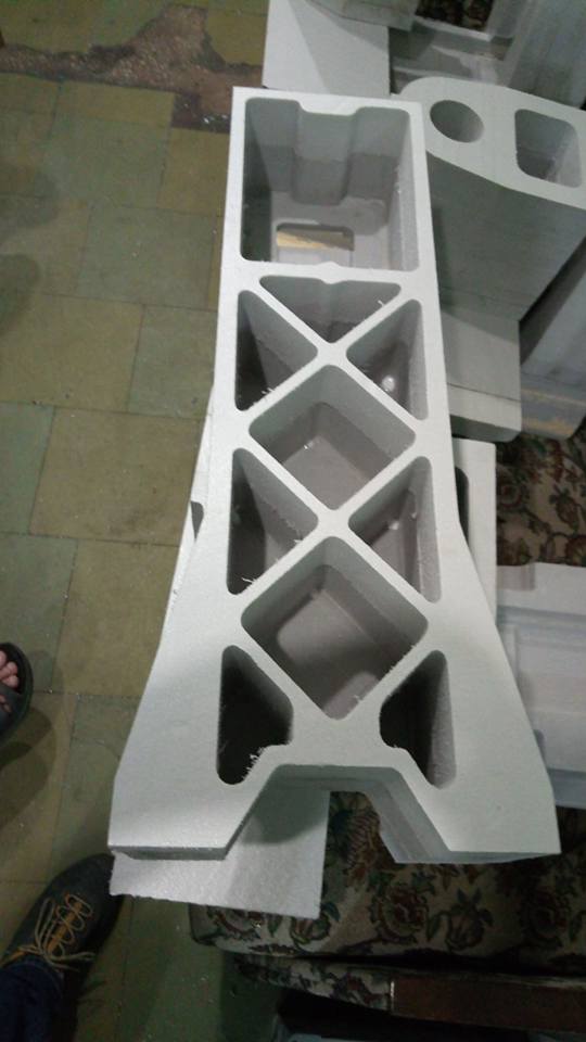

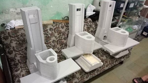

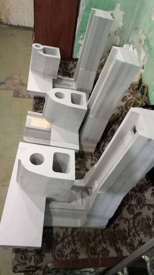

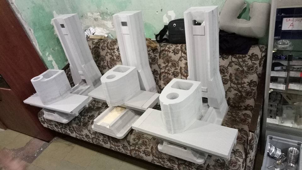

Че это мы творим)))))
18813743_475043049510213_1921975948433802927_n.jpg (5959 просмотров) <a class='original' href='./download/file.php?id=113100&mode=view' target=_blank>Загрузить оригинал (39.39 КБ)</a>
18835908_475043062843545_1525311332925909432_n.jpg (5959 просмотров) <a class='original' href='./download/file.php?id=113101&mode=view' target=_blank>Загрузить оригинал (45.36 КБ)</a>
18882315_475043102843541_25263654978884913_n.jpg (5959 просмотров) <a class='original' href='./download/file.php?id=113102&mode=view' target=_blank>Загрузить оригинал (67.59 КБ)</a>
18892985_475043082843543_623425207718520860_n.jpg (5959 просмотров) <a class='original' href='./download/file.php?id=113103&mode=view' target=_blank>Загрузить оригинал (53.61 КБ)</a>

Пенопласт ведь, зачем колонна открытого сечения?

john1987887 писал(а):Пенопласт ведь, зачем колонна открытого сечения?
Там жесткости с запасом. эдак 200-300%
Re: Игрушки RAV-Group
Ноги у колонны нужно было раздвинуть, чтоб туды защита поместилась.

aftaev писал(а):Ноги у колонны нужно было раздвинуть, чтоб туды защита поместилась.
Все помещается. Защиту прорисовали.
при этом выходим за пределы нашего домашнего поля обработки...

А зачем окошко вверху колонны?

john1987887, ремень, серва...
Будешь в Запорожье, тебя ждет бутылка вискаря.
Обсудили, переспали с мыслью, решили переделать модели и часть работ отдать на сторону.
Защита будет лучше

Привет. На площадке верхней опоры швп нет ребер (по зет) изнутри...а нижняя площадка кажется узкой под два болта..что не так вижу?

Chili, ну нет ребер. и что тут такого? мотор в колонну спрячем просто:)
колонна на 4 винта М12-М16+2 штифта

Миша ты меня не так понял..я про площадки опор швп по оси зет.
некуда там ребра ставить. серва там будет. но думаю там мяса не менее 15мм чего достаточно. интересно посмотреть как выглядит сам проект.

Chili, там мяса хватает - не переживай

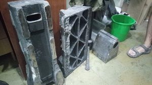

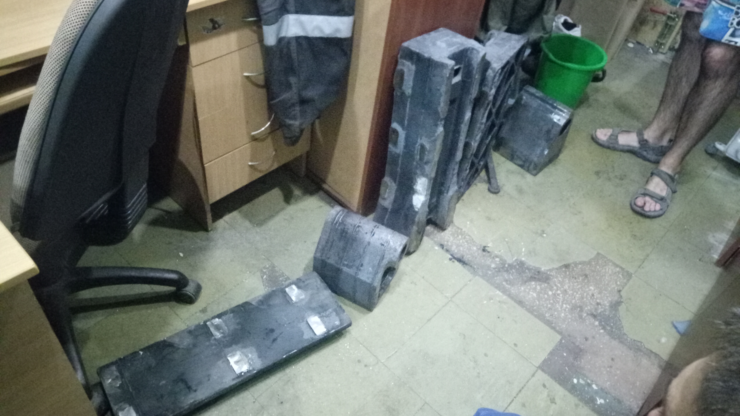

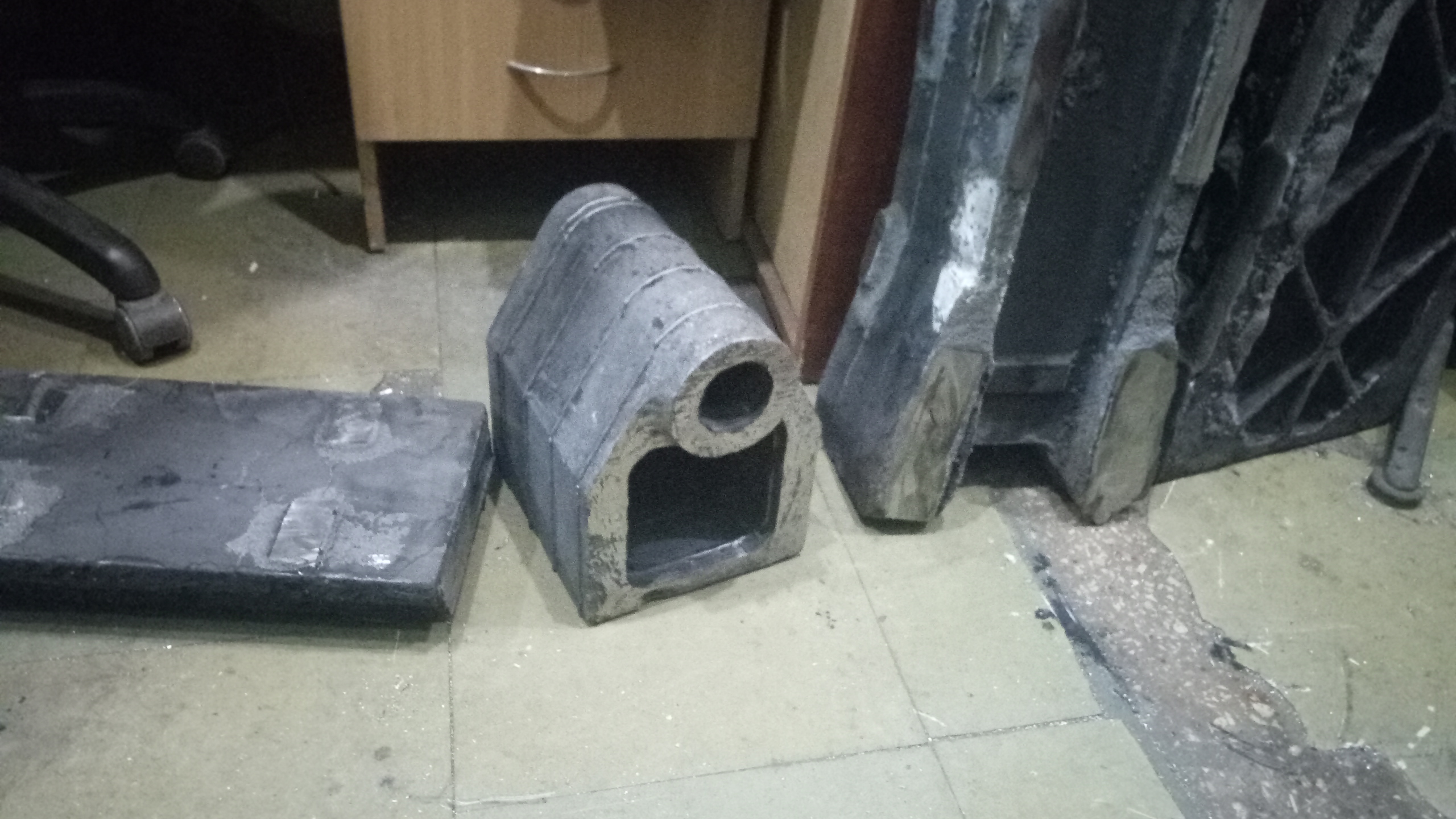

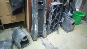

Свои станки перерисовываем почти с нуля, один был под заказ, заказчик решил оставить старую конструкцию.
Получили литье, сегодня оно уже на отжиге в термичке. Литейщиков думаю будем менять - затянули сроки пипец как.
240 кг.
