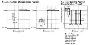

Попробую внести некоторую ясность про оптические датчики. Для правильной и и точной работы датчик обязан иметь встроенную схему компенсации внешних воздействий, в особенности температуры. Простой стабилизацией тока светодиода тут не отделаться. Дело в том, что яркость светодиодов зависит от температуры. Коэффициент передачи тока фототранзистора - тоже. Поэтому оптические датчики, которые дают хоть сколько-нибудь приличную точность, такую схему имеют. В частности, вот такие характеристики у датчиков Omron EE-SX67/47
2017-01-31_095402.png (5582 просмотра) <a class='original' href='./download/file.php?id=101663&mode=view' target=_blank>Загрузить оригинал (98.46 КБ)</a>
Видно, что разброс при изменении температуры от -25 до 55 градусов не превышает 0,04 мм.
Но оригинальные датчики Omron очень дорогие - где-то в районе 20$ за штуку. Китайские "аналоги" можно найти на порядок дешевле. По виду практически не отличаются, на них даже может быть надпись "Omron", но внутренности маленько другие :)
Но, как ни странно, они неплохо работают и обеспечивают приемлемую точность. Вот здесь результаты вскрытия и проверка характеристик китайского датчика.
Добавлю еще, что 4 таких у меня на станке работают до сего времени (3 на "хомяках" и один в датчике длины инструмента ).
Что касается оптических датчиков без встроенной схемы, то смысла ставить их не вижу, во всяком случае туда, где требуется точность срабатывания.

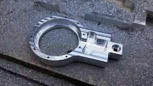

Den39 писал(а):Повторяемость индуктивных датчиков превышает повторяемость станка (Вектроник А3-РП).

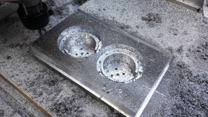

Den39
Сообщения: 122

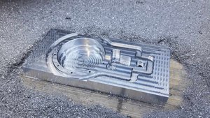

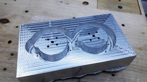

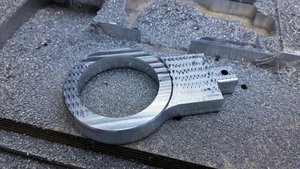

AndyBig писал(а): Я с ними поэкспериментирую когда получу, но все данные, да и сообщения местных участников, оптимизма в этом вопросе не добавляют :)
Меня это и удивляет. Я за последний год уже успел напилить кучу дюралевых деталей. Все они имеют обработку минимум с двух сторон, на каждую из них у меня уходит 3-4 дня минимум ( приходишь с работы, всякие дела, пока поставил пилить,а тут уже и детям пора спать) Каждый раз перед работой я запускаю заново поиск Home датчиков, а найдя "дом" я еду к координатам заготовки и никогда не было никаких проблем с точностью.
20170129_002156.jpg (5435 просмотров) <a class='original' href='./download/file.php?id=101822&mode=view' target=_blank>Загрузить оригинал (260.5 КБ)</a>
20170131_193838.jpg (5435 просмотров) <a class='original' href='./download/file.php?id=101823&mode=view' target=_blank>Загрузить оригинал (125.64 КБ)</a>
20160724_182417.jpg (5435 просмотров) <a class='original' href='./download/file.php?id=101821&mode=view' target=_blank>Загрузить оригинал (516.79 КБ)</a>
20170129_193012.jpg (5426 просмотров) <a class='original' href='./download/file.php?id=101824&mode=view' target=_blank>Загрузить оригинал (356.31 КБ)</a>
20170129_193031.jpg (5426 просмотров) <a class='original' href='./download/file.php?id=101825&mode=view' target=_blank>Загрузить оригинал (336.69 КБ)</a>

AndyBig писал(а):Ну вот я и попробую, в том числе и при разных температурах. У меня в помещении она может колебаться от 13 до 23 градусов зимой и от 22 до 35 летом :)
А оптику мне нужно защитить только от стружки-пыли, СОЖ у меня не используется.
Не подскажете какими фрезами и на каких режимах пилите дюраль? СОЖ, туман или воздух используете? :)
У меня разница температур в 10 градусов бывает, но редко.
Работать стараюсь только с Д16Т (тверже или аналога еще не держал в руках), а как-то раз попробовал Д16Б пилить - очень не понравилось, поверхность не просто матовая, а очень рельефная, на фрезу не липнет, но качество обработки очень плохое по сравнению с Д16Т. Есть плита по всей видимости из еще более мягкого сплава - АМГ3, я ее пилил только лобзиком - http://engineering-ru.livejournal.com/256573.html , но после опыта с Д16Б, я ее вообще не рискнул пилить на станке с ЧПУ.
С недавних пор стал готовить УП в SprutCam. Ни СОЖ, ни воздух не использую вообще - раньше кисточкой наносил жидкое масло, но толку от этого не так много, зато стружку убирать на порядок сложнее. Стараюсь работать 6мм карбидной фрезой, трехзаходной. Обычно съем материала делаю по 0,3-0,1мм с шагом в 35% от диаметра, скорость 900мм в мин, но часто в Мач3 поднимаю скорость до 200% ( особенно когда время идет ко сну, чтобы успеть добить траекторию :hehehe: ) Поверхность остается гладкой. Если провести ногтем, то не чувствуется неровностей - уж простите за примитивизм, никакого технического образования я не имею, равно как и высшего, потому степень неровности обозначаю таким вот способом.
Приходится еще работать с 4мм и меньшими фрезами, но по своему опыту заметил, что они имеют крайне низкую жесткость, особенно если вылет ставить побольше - когда режу 30мм дюраль, то непременно возникают проблемы с гладкостью материала после фрезеровки. Да и станок я свой считаю минимально необходимым по жесткости для дюрали, потому стараюсь ставить шаг по Z поменьше.

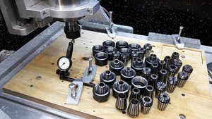

Добавляют проблемы биения режущего инструмента - как правило не менее 0,1мм, а порой и 0,3мм. Конус шпинделя на валу имеет биения +-0,01мм, а вот все цанги и гайки откровенное барахло - с Ebay и Aliexpress. Даже покупал на пробу на gravman.ru - самые высокоточные, но и от них толку мало - биения с любой фрезой не менее +-0,1мм в лучшем случае. Приходится для ответственных деталей взаимным вращением фрезы, цанги и гайки выставлять вручную минимальное биение по индикатору ИРБ. Особенно, когда планируется работать с тонкими граверами.
Свой Вектроник перебирал уже два раза, знаю все его слабые места, после последней капитальной переборки перестал хотя бы оставлять концентрические зарезы при первом заходе на поверхности дюрали. Так что потихоньку с небольшим съемом приходится пилить.
20160812_144231.jpg (5399 просмотров) <a class='original' href='./download/file.php?id=101826&mode=view' target=_blank>Загрузить оригинал (265.06 КБ)</a>

AndyBig писал(а):То есть вся стружка остается в пазу? Фреза так и гонит ее перед собой?
Для выдувки стружки из глубоких канавок я использую грушу, подобную той, что используют для чистки фототехники. Я часто подхожу к шкафу со станком, открываю дверь и продуваю деталь, чтобы убедиться что все идет так, как запланировано. В редких случаях, когда приходится оставить станок без внимания, я прихожу и сдуваю стружку уже с готовой детали. Особой разницы в чистоте поверхности я не заметил.
Те детали, что на фото выше, я фрезеровал примерно на 13 000 об. (2.2kW 24 000rpm) До того как стал использовать твердосплавной инструмент, фрезеровал примерно на 6 000 об. с примерно втрое меньшей подачей. Иначе фреза и материал быстро перегревались и фреза забивалась алюминием, ломалась. Фрезы тогда были самые дешевые китайские и советские из Р6М5. Судя по всему, полированная канавка твердосплавных фрез очень сильно помогает бороться с забиванием алюминия.
