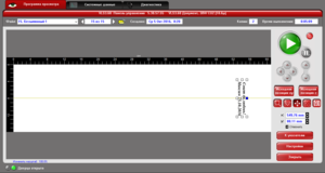

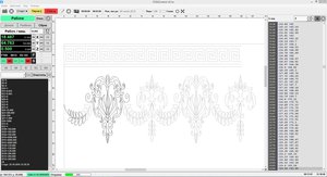

Проект управляющей программы для GRBL с поддержкой растровой (построчной гравировки) на лазерных станках. Поддержка файлов примерно до 100 мБ. 10000000 строк, постараюсь расширить.
Визуализация построчной гравировки реализована через растровую графику. Делать в 3D смысла не имеет, слишком большое количество векторов.
Обмен с контроллером пока не реализован, наработки есть просто нужно вынести обмен в отдельный поток. Как закончу выложу сборку в открытый доступ.
Если есть какие вопросы или пожелания пишите.
project gcontrol_2.jpg (12259 просмотров) <a class='original' href='./download/file.php?id=90421&mode=view' target=_blank>Загрузить оригинал (816.38 КБ)</a>

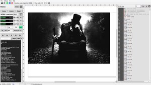

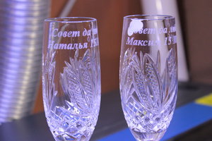

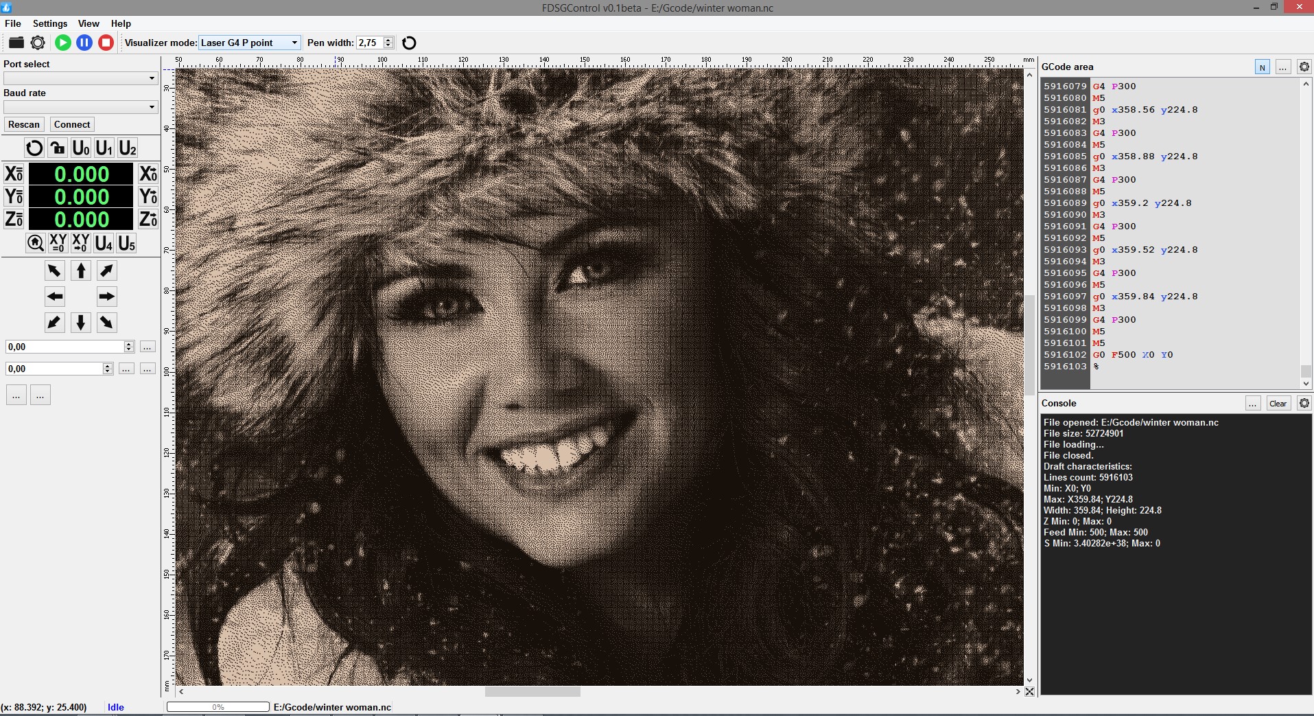

Иногда приходится делать гравировку на бокалах лазером, сегодня как раз случай выдался.
https://www.youtube.com/watch?v=SWfdzhEz7pY
IMG_5023.JPG (12014 просмотров) <a class='original' href='./download/file.php?id=92004&mode=view' target=_blank>Загрузить оригинал (6.96 МБ)</a>
Фото софта:
Screenshot_7.png (12014 просмотров) <a class='original' href='./download/file.php?id=92005&mode=view' target=_blank>Загрузить оригинал (119.8 КБ)</a>
Screenshot_8.png (12014 просмотров) <a class='original' href='./download/file.php?id=92006&mode=view' target=_blank>Загрузить оригинал (133.34 КБ)</a>

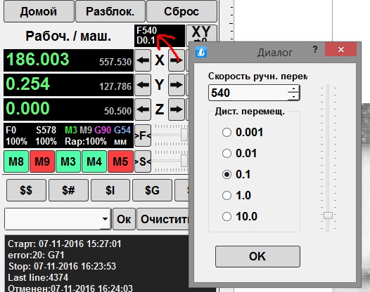

Добавлено диалоговое окно позволяющее задавать скорость подачи и дистанцию для ручного перемещения (Jog команды).
Screenshot_28.jpg (11628 просмотров) <a class='original' href='./download/file.php?id=94210&mode=view' target=_blank>Загрузить оригинал (69.36 КБ)</a>

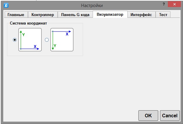

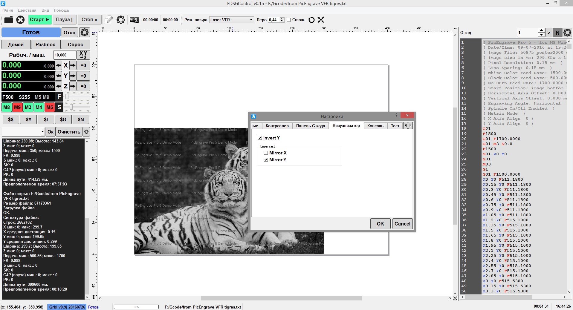

Настройка оси Y. (Изначально была инвертированная ось Y, просто для моего станка так удобней) ;)
Screenshot_30.jpg (11628 просмотров) <a class='original' href='./download/file.php?id=94212&mode=view' target=_blank>Загрузить оригинал (27.79 КБ)</a>

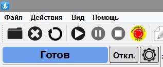

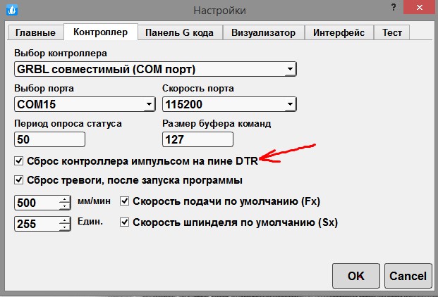

Добавлена функция сброса контроллера импульсом на пине DTR, после подключения порта. При этом сбрасываются значения машинных координат.
Screenshot_31.jpg (11628 просмотров) <a class='original' href='./download/file.php?id=94213&mode=view' target=_blank>Загрузить оригинал (66.41 КБ)</a>
Кнопка "Стоп" останавливает выполнение на последней переданной строке файла. После этого можно продолжить выполнение с заданной строки.
С "Emergency stop" думаю и так все понятно.
Screenshot_32.jpg (11628 просмотров) <a class='original' href='./download/file.php?id=94214&mode=view' target=_blank>Загрузить оригинал (14.75 КБ)</a>

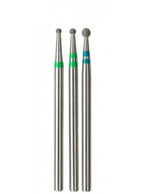

Если не секрет - а чем собственно гравируете? Что за шпинделя такие мелкие?
staltech
Сообщения: 544
Зарегистрирован: 01 июл 2016, 22:50
Репутация: 155
Откуда: Пензенская обл., г. Никольск
Re: Установка для гравировки на стекле алмазными борами
Сообщение staltech »
megagad писал(а):Если не секрет - а чем собственно гравируете? Что за шпинделя такие мелкие?
Гравируем во такими борами:
001_014-016-023-300x400.jpg (11249 просмотров) <a class='original' href='./download/file.php?id=97248&mode=view' target=_blank>Загрузить оригинал (11.92 КБ)</a>
Шпинделя самодельные, в основе коллекторный двигатель почти как на автомоделях.
На данный момент почти все расходники беру в китае напрямую.
