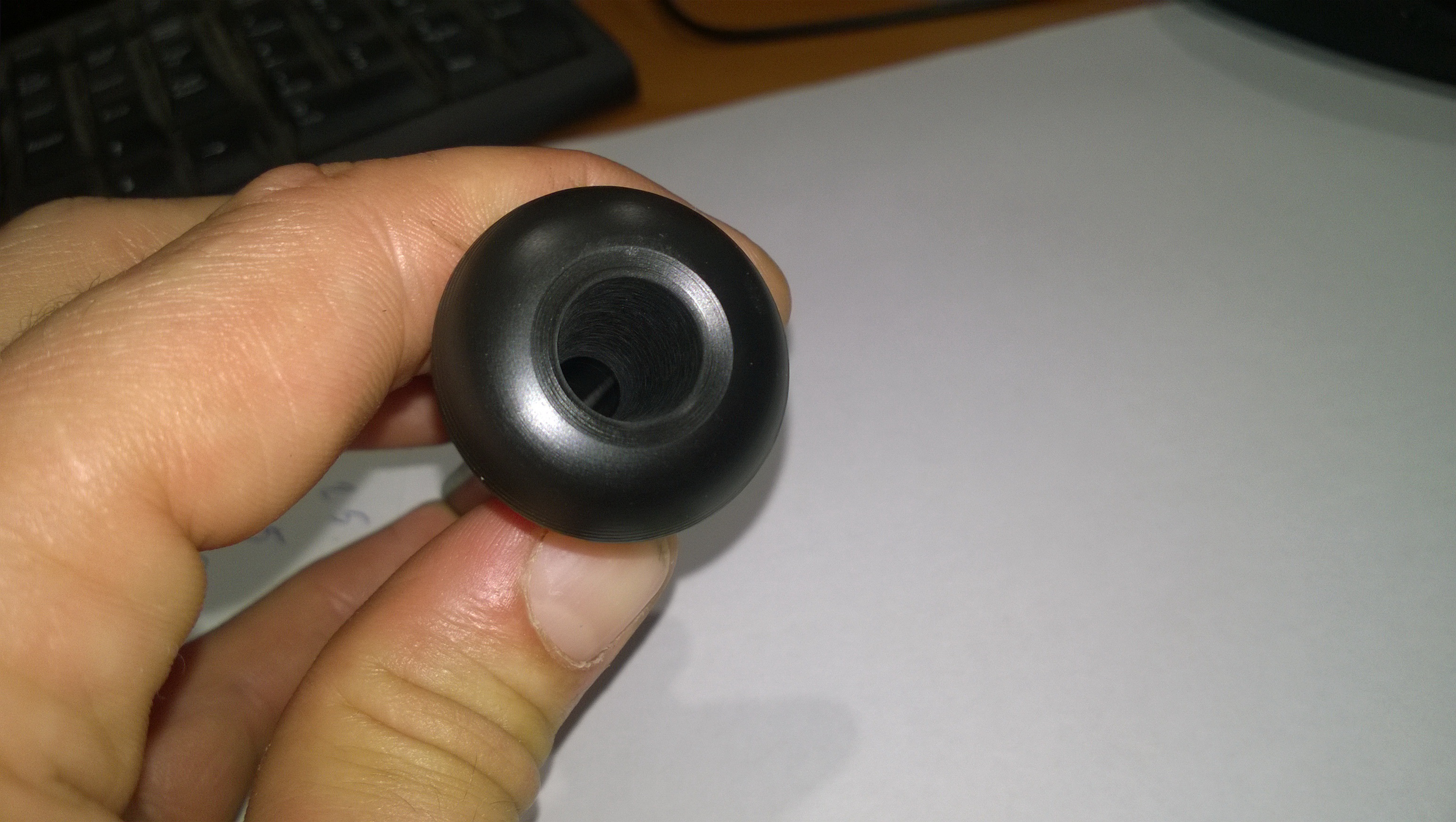

еще немного обработки пластика. в этот раз капроллон. есть свои нюансы при обработке, я старался их озвучить

Изоляторы (литьевой полиуретан, латунь с никелированием)

Миха капролоновые вставки уже показывал, но еще раз закину
