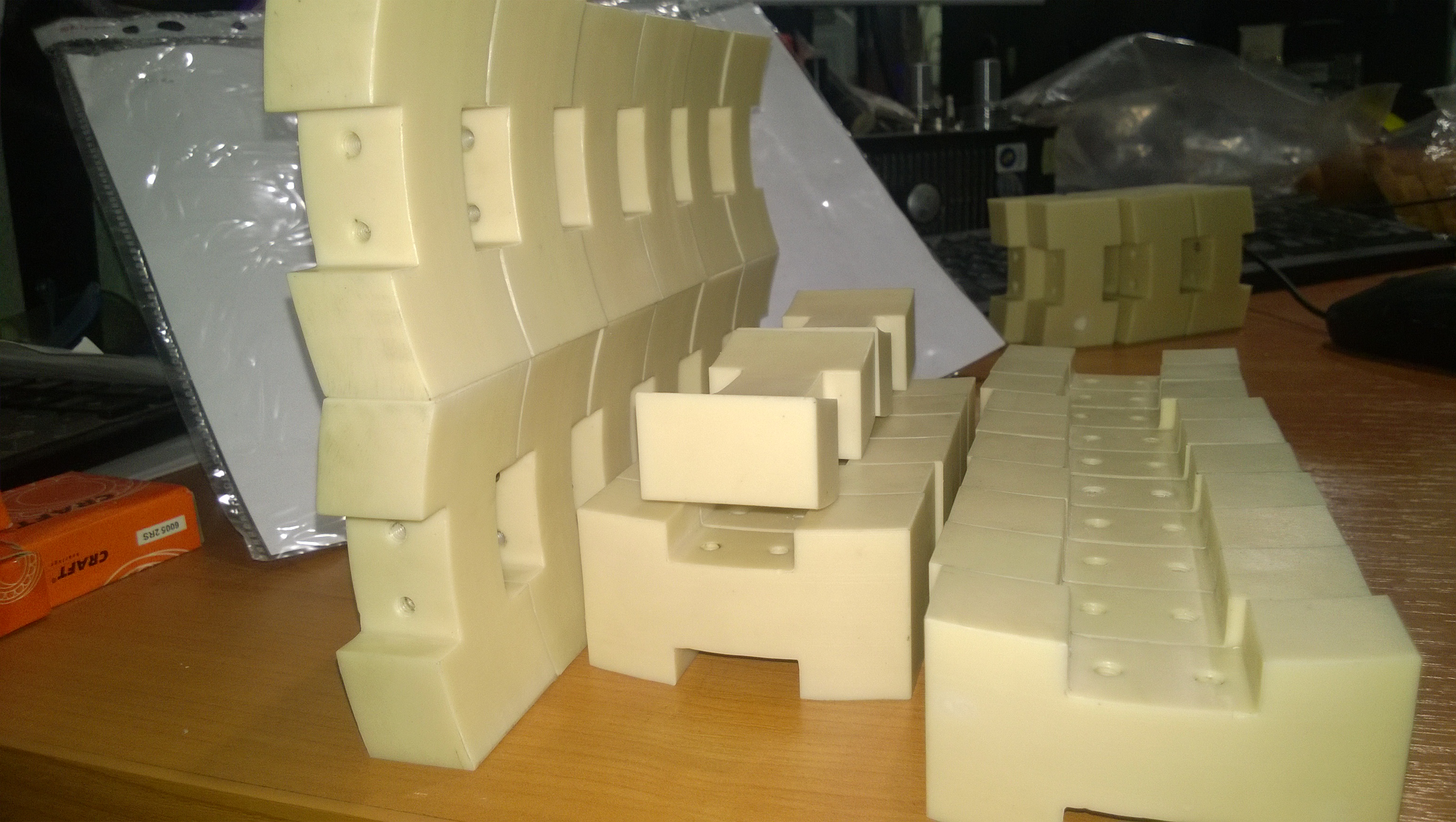

еще немного обработки пластика. в этот раз капроллон. есть свои нюансы при обработке, я старался их озвучить
WP_20160717_007.jpg (5188 просмотров) <a class='original' href='./download/file.php?id=85068&mode=view' target=_blank>Загрузить оригинал (1.37 МБ)</a>
WP_20160717_008.jpg (5188 просмотров) <a class='original' href='./download/file.php?id=85069&mode=view' target=_blank>Загрузить оригинал (1.29 МБ)</a>
WP_20160717_013.jpg (5188 просмотров) <a class='original' href='./download/file.php?id=85070&mode=view' target=_blank>Загрузить оригинал (1.37 МБ)</a>
https://www.youtube.com/watch?v=DhKYCHGC06k
нікому нічого не нав'язую.

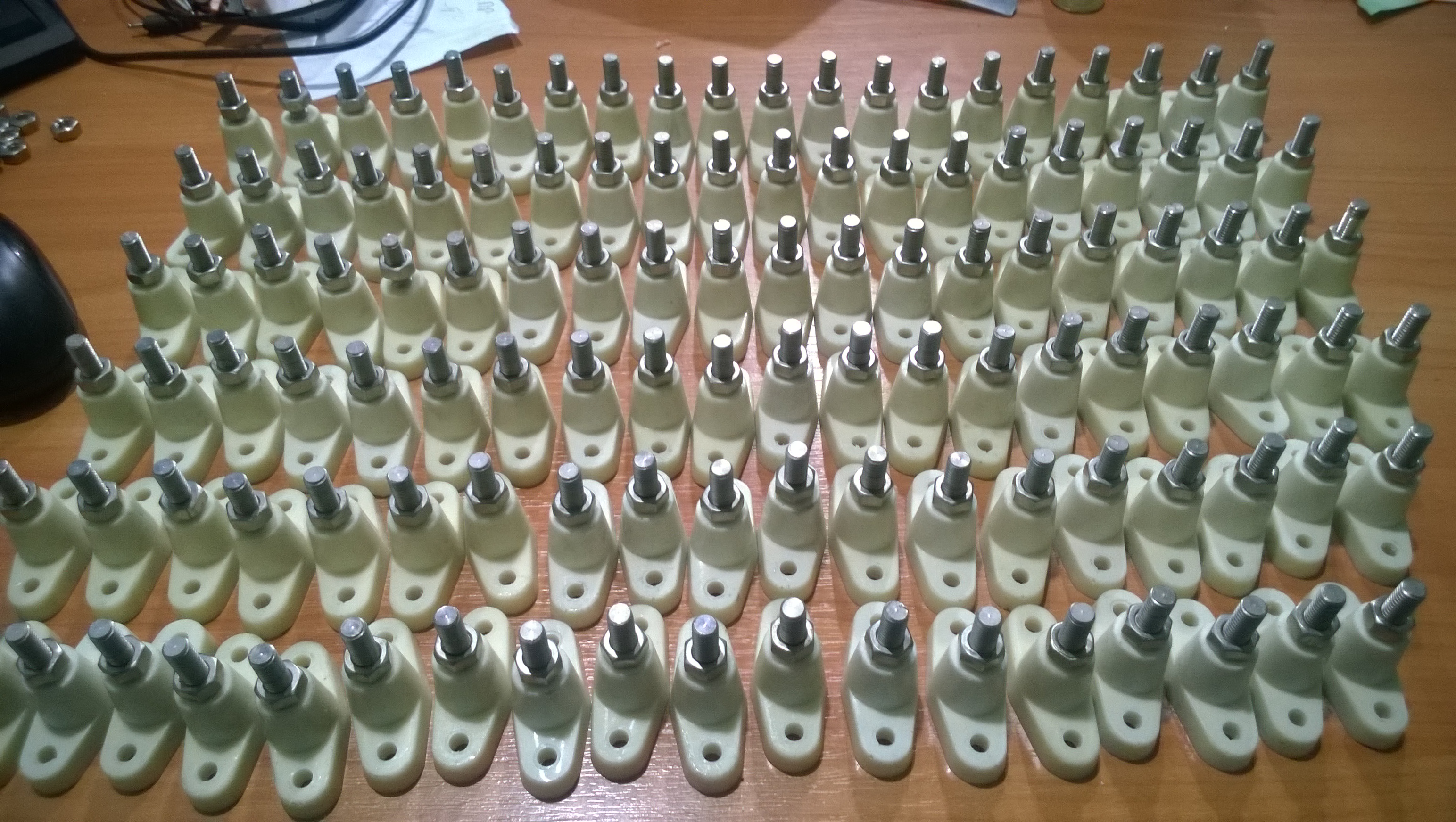

Хочется зимы, бошка кипит, но работать все равно нужно.
Изоляторы (литьевой полиуретан, латунь с никелированием)

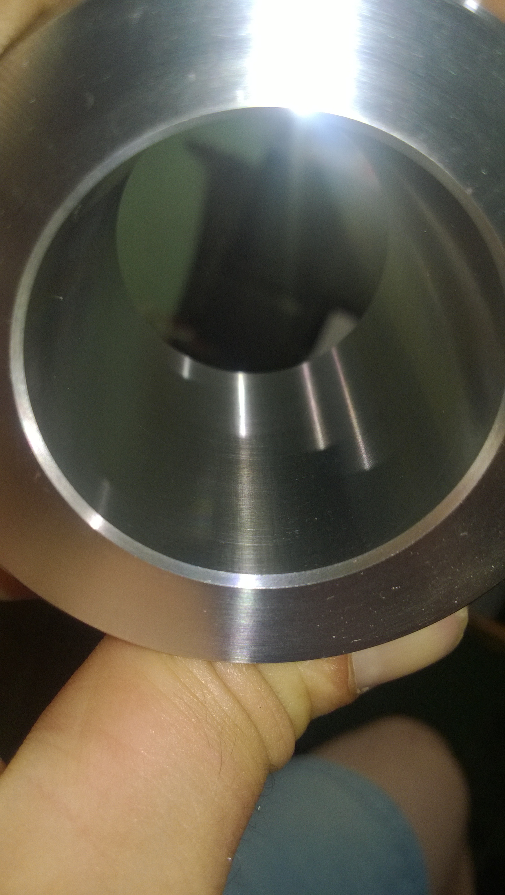

Выдали "на гора" 40 кг форм под прессование линз, шаров и цилиндров, аж полегчало, сложный заказ был.
35Х, 30ХГСА точение, фрезеровка, ТО, точение, черновая шлифовка/полировка...

Сообщения: 6611
Re: Игрушки RAV-Group
А чем/как делал углубление под линзы? Часто делаю детальки с похожим углублением, и каждый раз геморой :(
