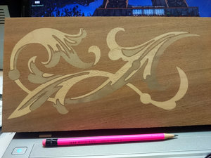

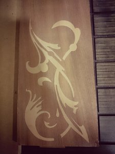

Спасибо всем за идеи и подсказки! Вот получился образец по методу интарсии. Не без косяков, конечно,... но симпатиШно :D

LA-STIK писал(а):Вот получился образец по методу интарсии. Не без косяков, конечно,... но симпатиШно
Классно смотрится, очень аккуратно.
Наталия, а толщина шпона какая? На каком режиме резалось?

Lexxx69 писал(а):Классно смотрится, очень аккуратно.
Это не шпон, это инкрустация массива дерева массивом дерева..... По научному интарсия, а маркетри это упрощенный вид интарсии. Можно погуглить (я оттуда и узнала название а не потому что умнее всех :D ). Делала как на видео, что ребята выше кидали, основа + ответка, глубина резьбы 4мм, режим обработки как для массива, кое -где на ответке пришлось вручную доработать так как тоньше 3мм фрезы у меня не было :) Массив ольхи, ореха и мербау (что под рукой было) и уже по опыту скажу, что ольха не очень для этого, слишком волокнитстая

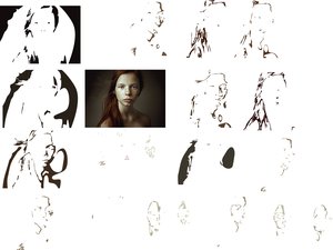

покопался в кореле , из любой картинки можно создать такое и потом запилить...ток надо 24 цвета дерева :thinking: )

шпиндель писал(а):покопался в кореле , из любой картинки можно создать такое и потом запилить...ток надо 24 цвета дерева )
Прикольно, тут уже нужно уметь оттенки подобрать , более художественная работа, не каждый повторит.
