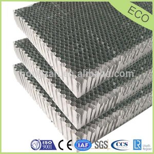

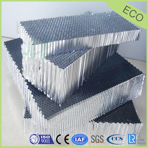

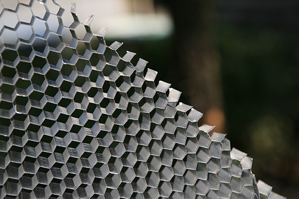

Вспомнил!
Когда в я институте (МАТИ) учился, Хворостухин Лев Алексеевич (Хворост, как называли его и преподы и студенты, очень хороший препод был, профессор, доктор наук, у меня диплом вёл, https://ru.wikipedia.org/wiki/%D0%A5%D0 ... 0%B8%D1%87)
рассказывал как-то на лекции про то, как делают и как режут сотовые панели.
http://old.as-club.ru/kurs3/aero/html/kurs_739_0.html
Фрикционной резкой режут, насколько я помню.
В РСК МИГ завод есть в г. Луховицы, они ленту неоднократно у нас брали для таких панелей, материал чистый люминь. И режут же, и ничего не мнётся.
Можно у них спросить.
По-моему диск должен быть простая сталь, типа сталь3, =0,1мм и на очень больших оборотах.
В месте резки происходит местный разогрев и оплавление.
Сотовые панели для авиации. Чего-то не слышал, что бы были затруднения в порезке. (6866 просмотров) <a class='original' href='./download/file.php?id=77311&sid=5e34116031b9c3487c830dc6bacf0f3f&mode=view' target=_blank>Загрузить оригинал (212.09 КБ)</a>
Сотовые панели для авиации. (6866 просмотров) <a class='original' href='./download/file.php?id=77312&sid=5e34116031b9c3487c830dc6bacf0f3f&mode=view' target=_blank>Загрузить оригинал (93.91 КБ)</a>
Сотовые панели для авиации. (6866 просмотров) <a class='original' href='./download/file.php?id=77313&sid=5e34116031b9c3487c830dc6bacf0f3f&mode=view' target=_blank>Загрузить оригинал (301.67 КБ)</a>
