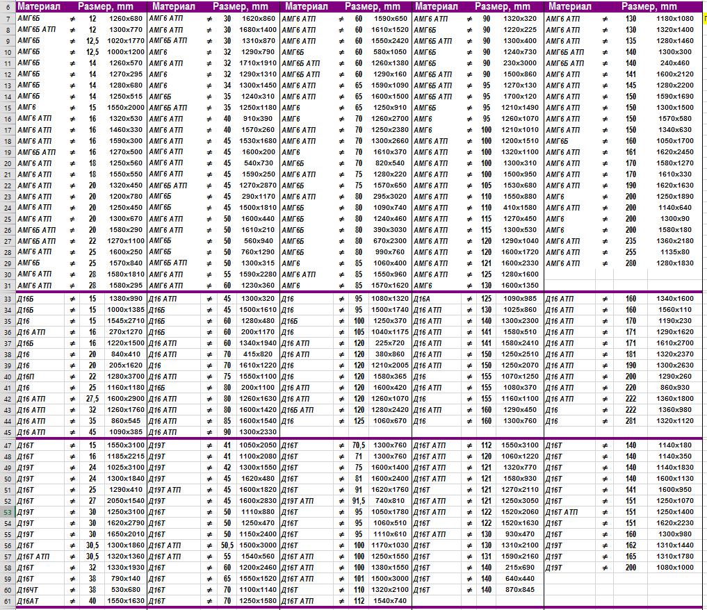

Предлагаем кусковые остатки от прутков и труб и плит, после отрезки заготовок другим заказчикам, по состоянию на 22/03/2016г.:
Все остатки с заводскими клеймами и сертификатами.
Мелочёвку заказывайте Антону (гибкие способы оплаты).
Если серьёзный разговор--вам решать.
Может "по интернету" найдётся у кого-то, но мы гарантируем "без фокусов"!.
Обращаю внимание, что очень много мелочи, которую отдаём почти даром, но по 1-2 кг очень неудобно вас подводить по срокам обработки заказов.

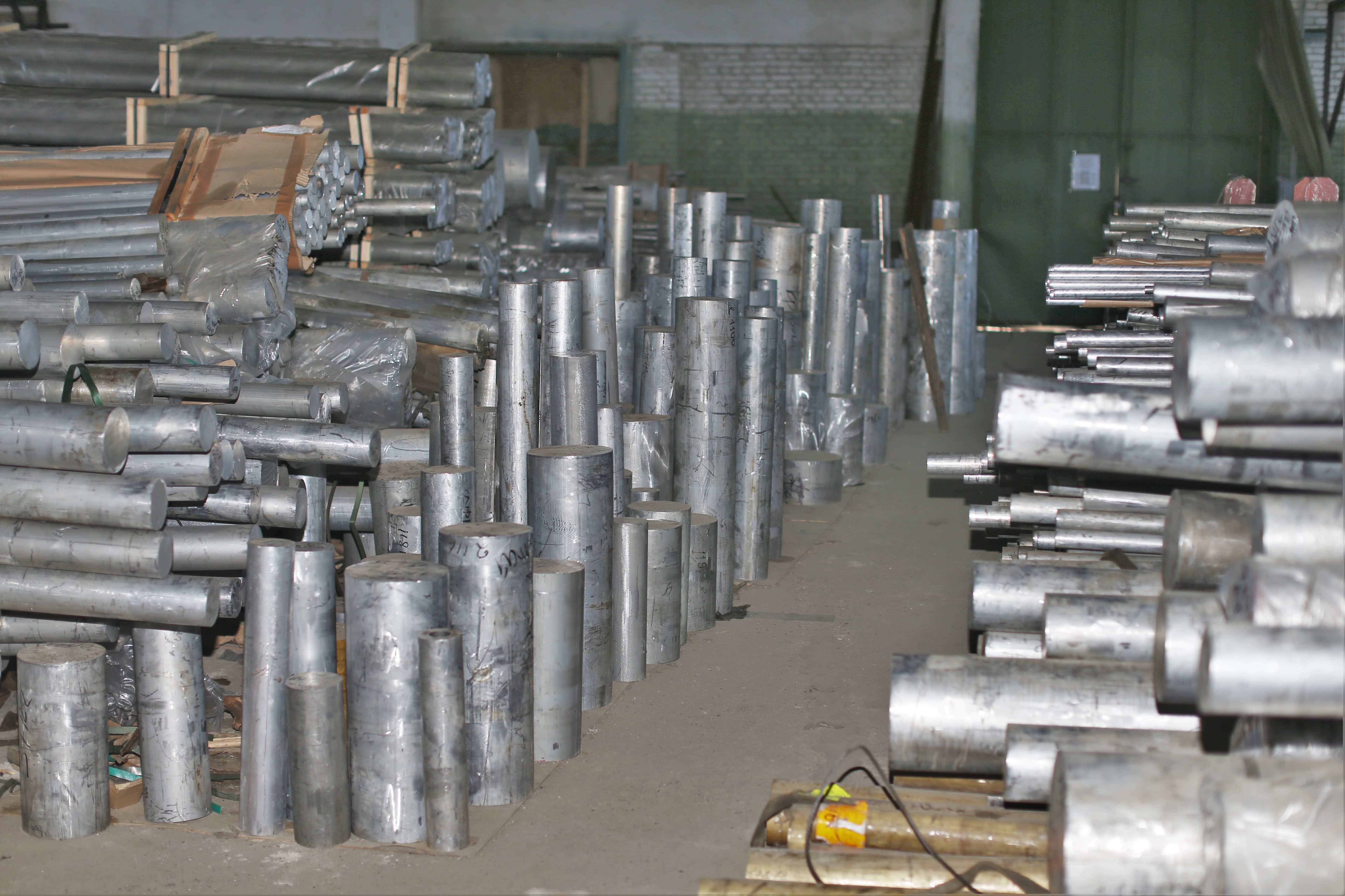

Куски-пеньки на складе. Прутки и трубы толстостенные Д16Т и В95Т1 со склада в Московской области. (11944 просмотра) <a class='original' href='./download/file.php?id=75720&mode=view' target=_blank>Загрузить оригинал (274.02 КБ)</a>
Куски-пеньки на складе. Прутки и трубы толстостенные Д16Т и В95Т1 со склада в Московской области. Куски плит Д16Т, В95ПЧТ2, В95Т1 и др. алюминиевый прокат со склада (11944 просмотра) <a class='original' href='./download/file.php?id=75721&mode=view' target=_blank>Загрузить оригинал (327.37 КБ)</a>
Куски-пеньки на складе. Прутки и трубы толстостенные Д16Т и В95Т1 со склада в Московской области. Куски плит Д16Т, В95ПЧТ2, В95Т1 и др. алюминиевый прокат со склада (11944 просмотра) <a class='original' href='./download/file.php?id=75722&mode=view' target=_blank>Загрузить оригинал (276 КБ)</a>

Прутки режем и упаковываем на специальные поддоны с бортами, исключающими "утряску и мышеядие" по дороге к заказчику.
Алюминиевые и дюралевые (дюралюминиевые) прутки доедут и не повредятся по дороге, и утряски не будет. (11459 просмотров) <a class='original' href='./download/file.php?id=80662&mode=view' target=_blank>Загрузить оригинал (4.96 МБ)</a>

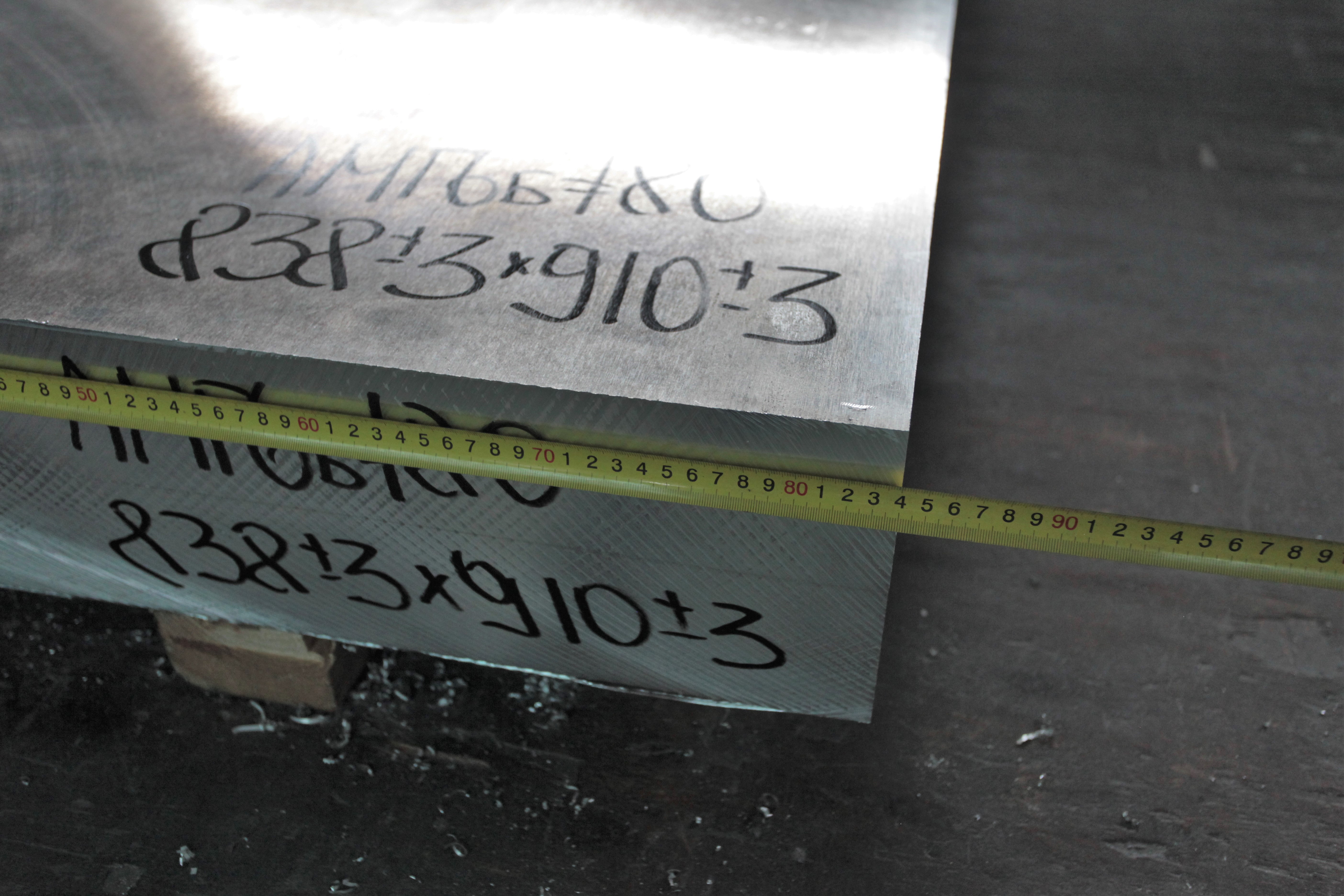

Резка плит из алюминиевых сплавов возможна длиной 3100-3500мм (X). В июле будет установлен станок в Ижевске с рабочим полем X=4000mm, Y=4000mm. Т.е. можно будет порезать плиту 2000х4000мм хоть вдоль, хоть поперёк за один установ. (11457 просмотров) <a class='original' href='./download/file.php?id=80668&mode=view' target=_blank>Загрузить оригинал (2.13 МБ)</a>
Плиты АМГ6 =45мм и Д16Т =100мм (11437 просмотров) <a class='original' href='./download/file.php?id=80702&mode=view' target=_blank>Загрузить оригинал (6.49 МБ)</a>

Сделали ревизию. Нашли кучу полезного металла в цехе "Красково", там где режем.
Неполный список. Есть листы, плиты, прутки разных твёрдых марок:
Материал Кол-во шт. Цена, р/кг
д19ат ≠8x1250х~3000 (пятнышки, царапины небольшие) 1шт. 340,00 ₽
1201ат ≠12х1570х3500 (пятнышки, царапины небольшие) 1шт. 280,00 ₽
д16ат ≠8х1200х2780 (пятнышки, царапины небольшие) 1шт. 340,00 ₽
1201ат ≠30х2050х4900 (пятнышки, царапины небольшие) 1шт. 280,00 ₽
д16ат ≠3х1200х~3000 (пятнышки, царапины небольшие) 1шт. 250,00 ₽
в95пчт3 ≠14х1250х2460 (пятнышки, царапины небольшие) 1шт. 460,00 ₽
в95ат1 ≠4х1210х880 (пятнышки, царапины небольшие) 1шт. 460,00 ₽
в95пчт2 ≠16х1600х3500 (пятнышки, царапины небольшие) 1шт. 460,00 ₽
д16чт ≠12х1580х2890 (пятнышки, царапины небольшие) 1шт. 360,00 ₽
в95пчат1 ≠3,5х2000х~3500 (пятнышки, царапины небольшие) 1шт. 400,00 ₽
в95ат1 ≠8х1250х2350 (пятнышки, царапины небольшие) 1шт. 720,00 ₽
д16ат ≠3х2000х~3500 (пятнышки, царапины небольшие) 3шт. 300,00 ₽
в95пчат ≠2х2000х~3500 (пятнышки, царапины небольшие) 14шт. 300,00 ₽
д19чат ≠3х1200х~3000 (пятнышки, царапины небольшие) 3шт. 300,00 ₽
д19чат ≠2х1500х~3000 (пятнышки, царапины небольшие) 5шт. 300,00 ₽
в95пчат ≠6х1500х~3000 (пятнышки, царапины небольшие) 1шт. 600,00 ₽
д19чат ≠5х1500х~4000 (пятнышки, царапины небольшие) 2шт. 300,00 ₽
д19ат ≠х1490х1490 (пятнышки, царапины небольшие) 1шт. 300,00 ₽
д16ат ≠5,5х1200х~4000 (пятнышки, царапины небольшие) 2шт. 280,00 ₽
д16ат ≠6,5х1200х~2500 (пятнышки, царапины небольшие) 1шт. 300,00 ₽
7075т651 ≠10,2х1620х2090 (пятнышки, царапины небольшие) 1шт. 700,00 ₽
д16ат ≠5х1200х1800 (пятнышки, царапины небольшие) 1шт. 320,00 ₽
1201ат ≠7х1500х~3000 (пятнышки, царапины небольшие) 1шт. 280,00 ₽
в95ат ≠7х1290х2085 (пятнышки, царапины небольшие) 1шт. 400,00 ₽
в95пчт ≠9х1200х~3000 (пятнышки, царапины небольшие) 1шт. 600,00 ₽
в95пчт2 ≠10х1200х~1990 (пятнышки, царапины небольшие) 1шт. 700,00 ₽
в95очт2 ≠6х1500~х3000 (пятнышки, царапины небольшие) 1шт. 600,00 ₽
в95пчт1 ≠8х1520х2030 (пятнышки, царапины небольшие) 1шт. 800,00 ₽
д16чат ≠9х1500~х3000 (пятнышки, царапины небольшие) 1шт. 350,00 ₽
Цена ориентировочная (в т.ч. НДС), на карту конечно же дешевле, от этих всех позиций отрезаем поперёк, и теоретически вдоль.

Дюралюминиевые прутки (11187 просмотров) <a class='original' href='./download/file.php?id=83060&mode=view' target=_blank>Загрузить оригинал (9.3 МБ)</a>
Квадратные прутки от 10х10 до 50х50 можно выбрать из наличия, и плиты не надо резать. (11187 просмотров) <a class='original' href='./download/file.php?id=83061&mode=view' target=_blank>Загрузить оригинал (6.53 МБ)</a>

Надо было заказчику порезать заготовки из 80мм плиты АМГ6 на большие прямоугольники.
Они приходят с завода сразу по две, аккуратно так уложенные.
Пилим сразу две алюминиевых плиты, АМГ6 t80mm, можем и три, но так удобнее, чем меньше перекладываний, тем быстрее (10839 просмотров) <a class='original' href='./download/file.php?id=85867&mode=view' target=_blank>Загрузить оригинал (1.21 МБ)</a>

После отрезки промеряем, требуемые размеры на плите подписаны, результат оцените сами.
IMG_3890.JPG (10766 просмотров) <a class='original' href='./download/file.php?id=85933&mode=view' target=_blank>Загрузить оригинал (2.85 МБ)</a>
IMG_3892 — копия.JPG (10766 просмотров) <a class='original' href='./download/file.php?id=85934&mode=view' target=_blank>Загрузить оригинал (1.08 МБ)</a>
Причём все 36шт в этот день были порезаны с повторяемостью ±0,1мм.

Доброго дня ,подскажите в деловых обрезках не найдется ли у вас кусок Al трубы с наружним диаметром 80 мм стенкой 2-3 мм длиной от 200мм ? сплав любой ,желательно конечно В95 или Д16-т но и АД 31 на крайний случай тоже устроит.......
Если таких коротышей нет в наличии то готов приобрести кусок трубы не более 1,5 метра длинной.
И сможете Деловыми линиями заказ отправить?
Leonid Vs
Сообщения: 1642
Репутация: 469
Откуда: г. Москва
Re: Заготовки из плит/кругов Ti AL (алюминия) Cu Mg для ЧПУ/
Сообщение Leonid Vs »
Труба Д16Т 70*10 9,2кг Томилино
Труба Д16Т 70*10 АТП 426 Томилино
Труба Д16Т 70*12,5 АТП 97 Томилино
Труба Д16Т 70*15 АТП 429,5 Томилино
Труба Д16Т 70*17,5 АТП 580,9 Томилино
Труба Д16Т 70*20 1 Томилино
Труба Д16Т 70*20 АТП 945 Томилино
Труба Д16Т 70*8 АТП -2,6 Томилино
Труба Д16Т 75*10 АТП 466 Томилино
Труба Д16Т 75*12,5 16,4 Томилино
Труба Д16Т 75*12,5 АТП 42 Томилино
Труба Д16Т 75*15 27 Томилино
Труба Д16Т 75*15 АТП 618 Томилино
Труба Д16Т 75*17,5 АТП 1 747,50 Томилино
Труба Д16Т 75*20 АТП 412 Томилино
Труба Д16Т 75*22,5 АТП 169 Томилино
Труба Д16Т 75*25 АТП -1 Томилино
Труба Д16Т 75*27,5 АТП 120 Томилино
Труба Д16Т 75*6 АТП 60,4 Томилино
Труба Д16Т 80*10 АТП 217,6 Томилино
Труба Д16Т 80*12,5 АТП 198 Томилино
Труба Д16Т 80*15 33 Томилино
Труба Д16Т 80*17,5 20,5 Томилино
Труба Д16Т 80*17,5 АТП 227,3 Томилино
Труба Д16Т 80*20 АТП 852 Томилино
Труба Д16Т 80*25 АТП 339 Томилино
Труба Д16Т 80*5 АТП (79,4*4,5*1300) ТУ 91,6кг Томилино
niksooon писал(а):не найдется ли у вас кусок Al трубы с наружним диаметром 80 мм стенкой 2-3 мм длиной от 200мм ? сплав любой ,желательно конечно В95 или Д16-т но и АД 31
В95 без Т..., АД31... (в тот же адрес)
В95Т1 нет, Д16Т последняя строка, пилить не будем. Бралась партия для русских "базук".
Цена 400р/кг+НДС, отправим за 420р+НДС, пилить не хочу. Труба почти зеркало.
Если вариант не подходит, в Лист Вам. Может там есть.
