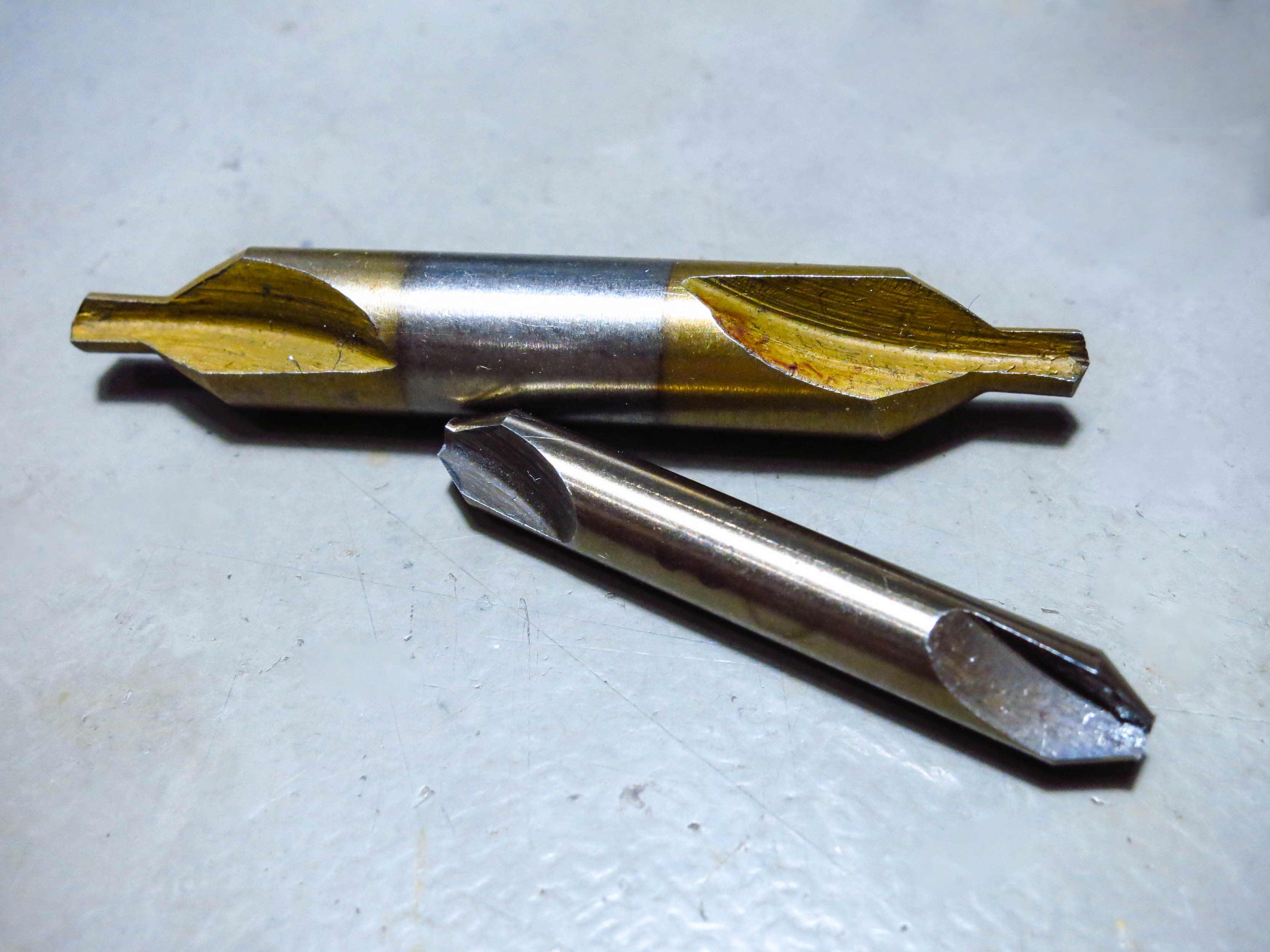

Den39 писал(а):Взял центровочное сверло и сточил кончик, так чтобы получился зенкер.
Только такой инструмент называется не «Зенкер», а «Зенковка» ;)

Predator писал(а): Только такой инструмент называется не «Зенкер», а «Зенковка» ;)
О как. Два разных слова оказывается! Заблуждение из рода - "давить на курок". :D

Кстати а где взять нормальные фрезы для снятия кромки? Поискал на али, там в основном какой то фуфел по дереву либо толстые фрезы с ф12. Такие у меня в цангу не влезут :(

Зенкер выглядит так:
зенкер.jpg (9951 просмотр) <a class='original' href='./download/file.php?id=73174&mode=view' target=_blank>Загрузить оригинал (32.91 КБ)</a>
Бывают с разным количеством заходов, на фото 3-х заходный, применяют обычно после сверловки, а дальше развёртка.
Зенковка выглядит так:
зенковка.jpg (9951 просмотр) <a class='original' href='./download/file.php?id=73175&mode=view' target=_blank>Загрузить оригинал (65.77 КБ)</a>

Ни на чём настаивать не собираюсь (а то снова умники понабегут, устроят холивар), но когда работал на заводе, эти инструменты так назывались, причём по техпроцессу и в других соответствующих документах :)

rage писал(а):Кстати а где взять нормальные фрезы для снятия кромки? Поискал на али, там в основном какой то фуфел по дереву либо толстые фрезы с ф12. Такие у меня в цангу не влезут :(
Я тоже искал и тоже не нашел, по ключевому слову chamfer tool находится много фрез, но китайцы предупреждают, что только по дереву и пластику. Потому и взял советское центровочное.

Den39 писал(а):Потому и взял советское центровочное.
Даже на заводе фаски снимали свёрлами, правда не центровкой, а здоровым таким сверлом, диаметром от 18 мм, заточенным под 90°
У него угол не тот.

rage писал(а):У него угол не тот.
есть такое, но такая фаска выглядит тоже неплохо, и самое главное - ровная, зеркальная. Во всякому случае, пусть лучше фаска будет с таким углом, чем кривая и неравномерная, сделанная вручную. Китайскую фрезу для фасок куплю, посмотрю, насколько ее хватит по дюрали.
