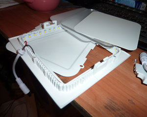

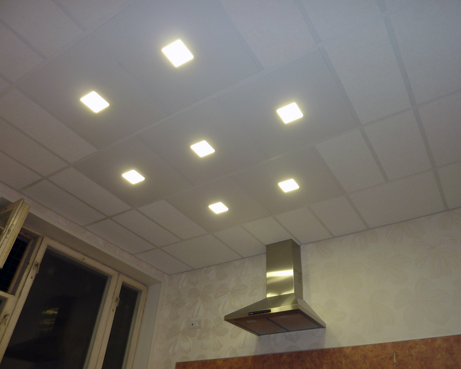

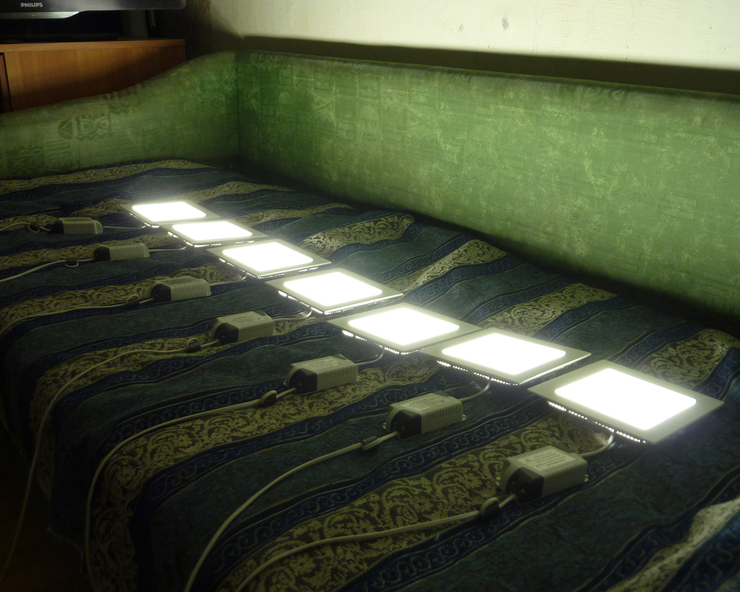

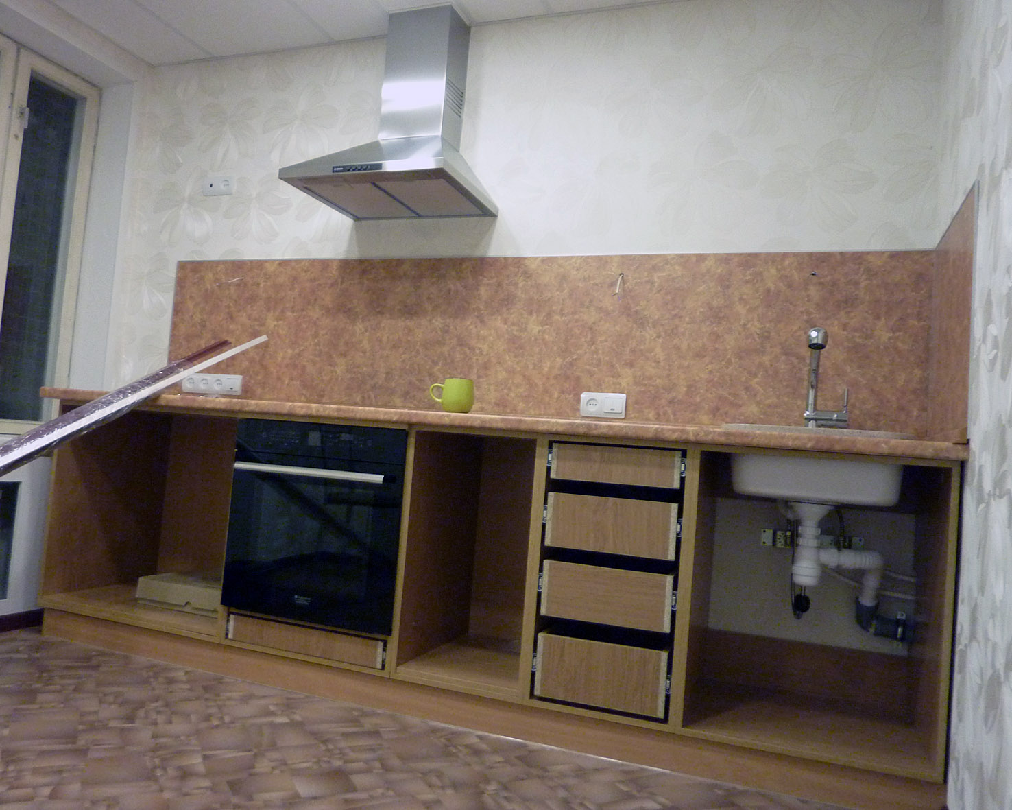

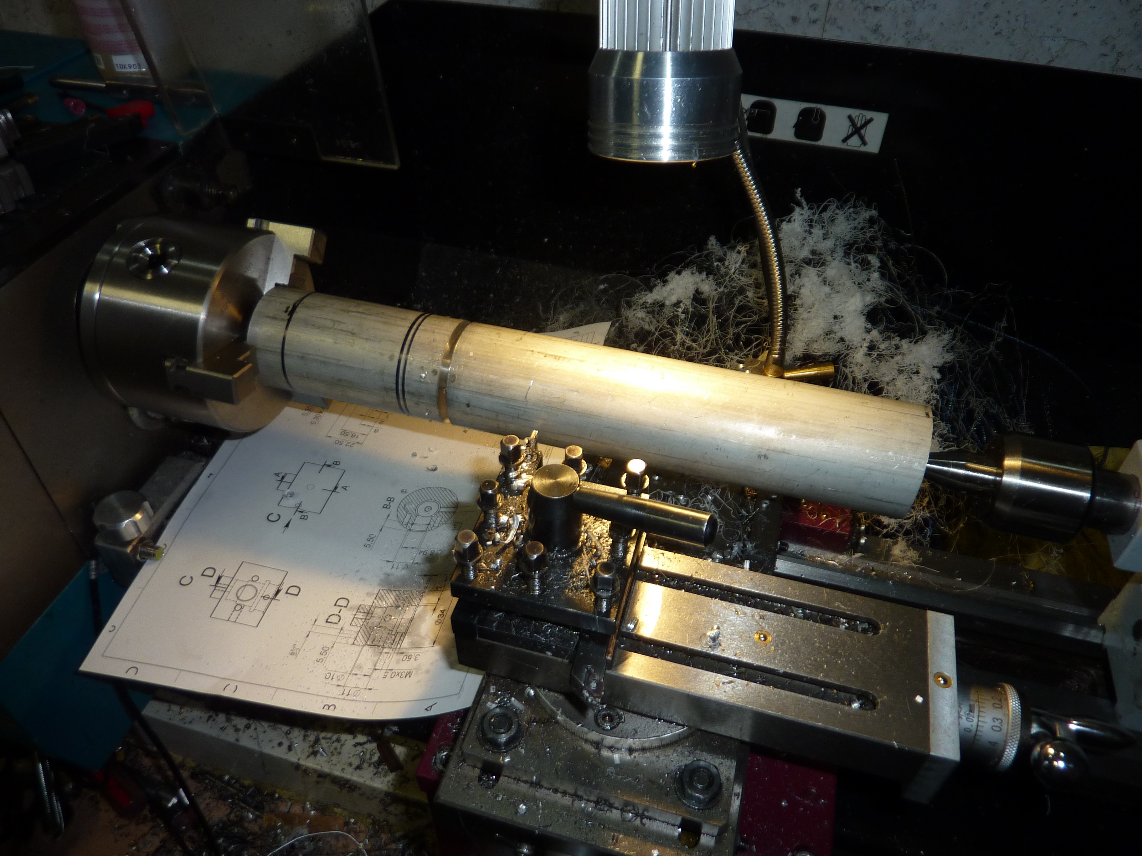

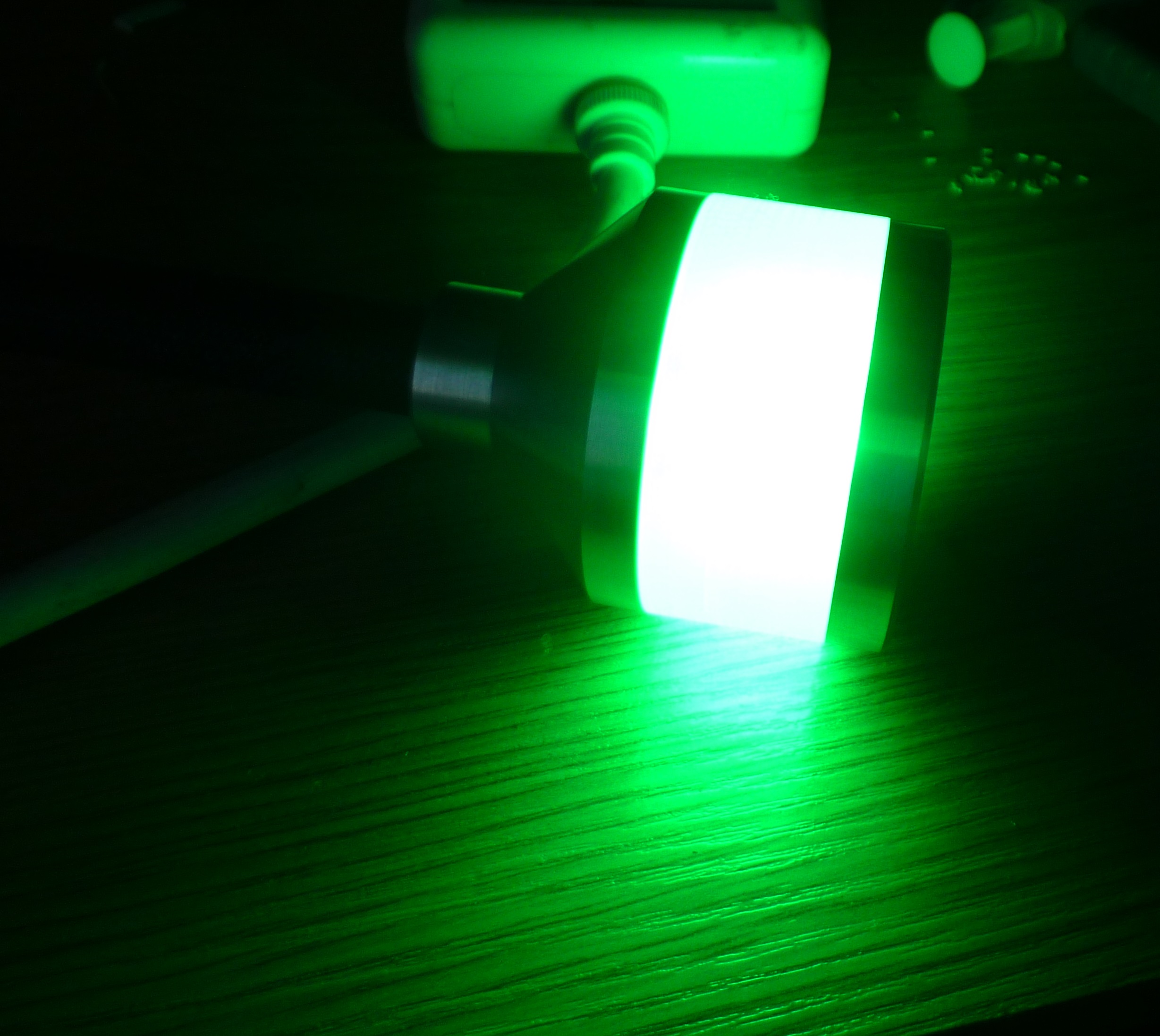

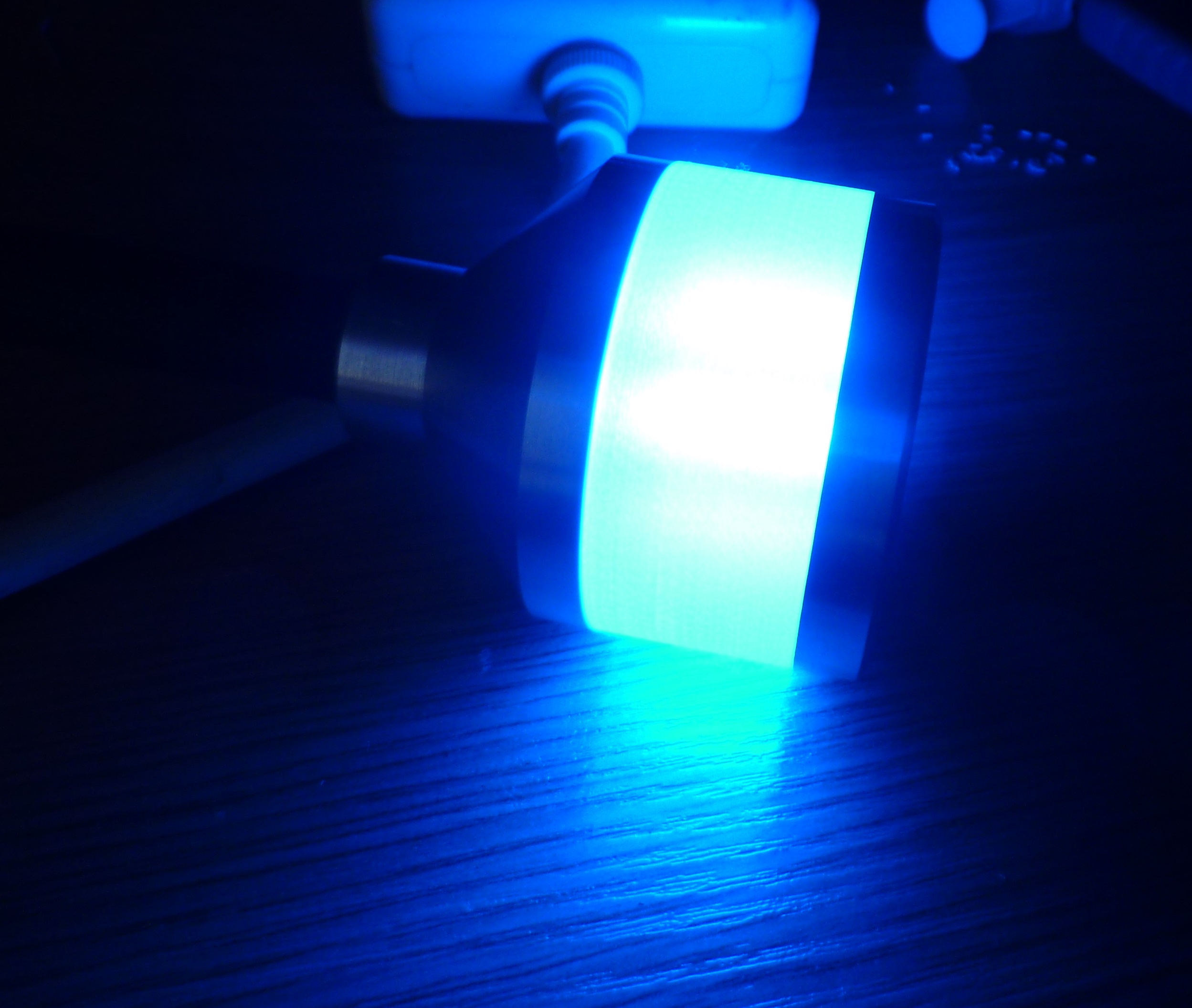

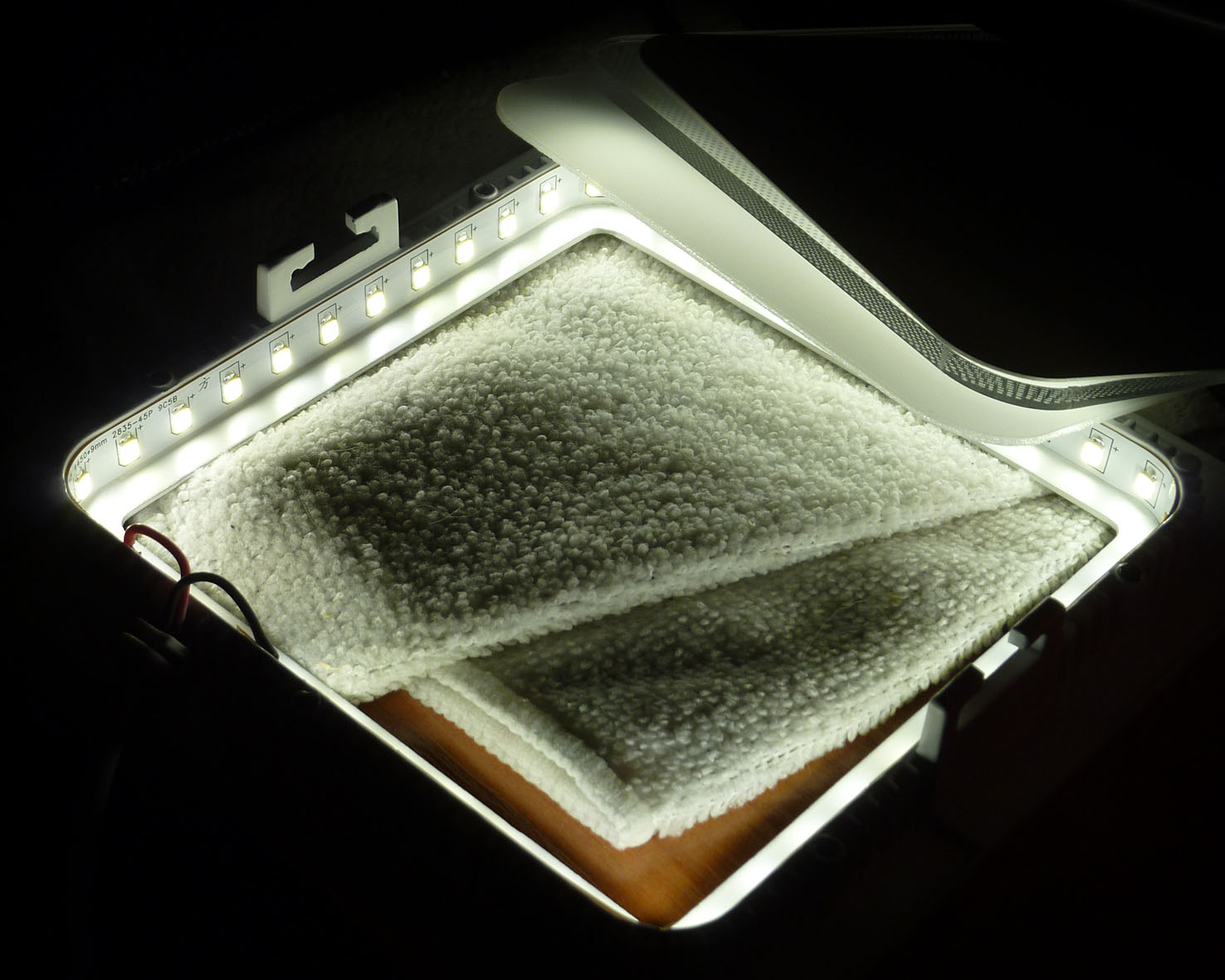

Новый проект, светильники на кухню.
P1040966.JPG (7712 просмотров) <a class='original' href='./download/file.php?id=71323&mode=view' target=_blank>Загрузить оригинал (252.7 КБ)</a>
P1040967.JPG (7712 просмотров) <a class='original' href='./download/file.php?id=71324&mode=view' target=_blank>Загрузить оригинал (185.11 КБ)</a>
P1040970.JPG (7712 просмотров) <a class='original' href='./download/file.php?id=71325&mode=view' target=_blank>Загрузить оригинал (205.64 КБ)</a>
P1040971.JPG (7712 просмотров) <a class='original' href='./download/file.php?id=71326&mode=view' target=_blank>Загрузить оригинал (219.41 КБ)</a>
P1040986.JPG (7712 просмотров) <a class='original' href='./download/file.php?id=71327&mode=view' target=_blank>Загрузить оригинал (288.38 КБ)</a>
P1040987.JPG (7712 просмотров) <a class='original' href='./download/file.php?id=71328&mode=view' target=_blank>Загрузить оригинал (158.57 КБ)</a>
P1040989.JPG (7712 просмотров) <a class='original' href='./download/file.php?id=71329&mode=view' target=_blank>Загрузить оригинал (305.77 КБ)</a>
P1040992.JPG (7712 просмотров) <a class='original' href='./download/file.php?id=71330&mode=view' target=_blank>Загрузить оригинал (300.15 КБ)</a>
P1040993.JPG (7712 просмотров) <a class='original' href='./download/file.php?id=71331&mode=view' target=_blank>Загрузить оригинал (357.82 КБ)</a>
P1040994.JPG (7712 просмотров) <a class='original' href='./download/file.php?id=71332&mode=view' target=_blank>Загрузить оригинал (397.68 КБ)</a>
P1040995.JPG (7712 просмотров) <a class='original' href='./download/file.php?id=71333&mode=view' target=_blank>Загрузить оригинал (250.07 КБ)</a>
P1040996.JPG (7712 просмотров) <a class='original' href='./download/file.php?id=71334&mode=view' target=_blank>Загрузить оригинал (263.25 КБ)</a>
P1040997.JPG (7712 просмотров) <a class='original' href='./download/file.php?id=71335&mode=view' target=_blank>Загрузить оригинал (196.74 КБ)</a>
P1040999.JPG (7712 просмотров) <a class='original' href='./download/file.php?id=71336&mode=view' target=_blank>Загрузить оригинал (305.83 КБ)</a>

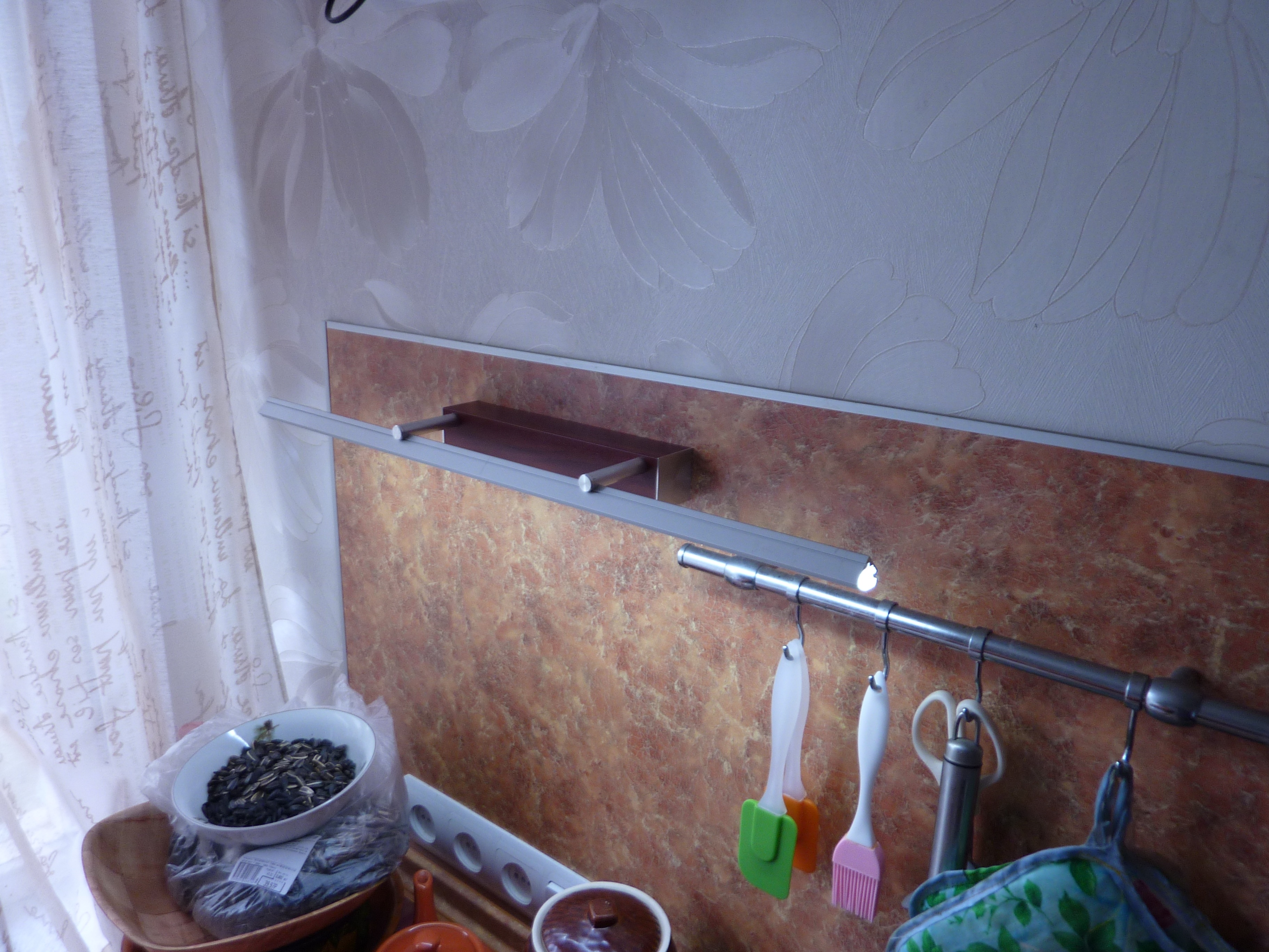

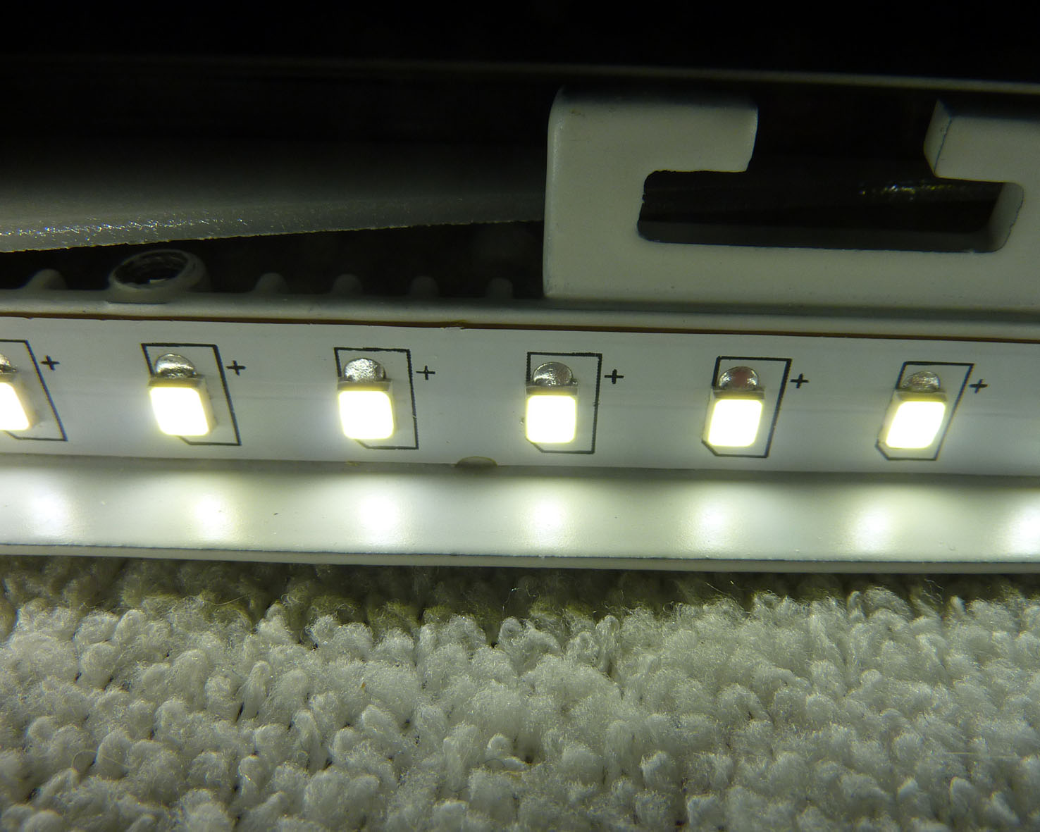

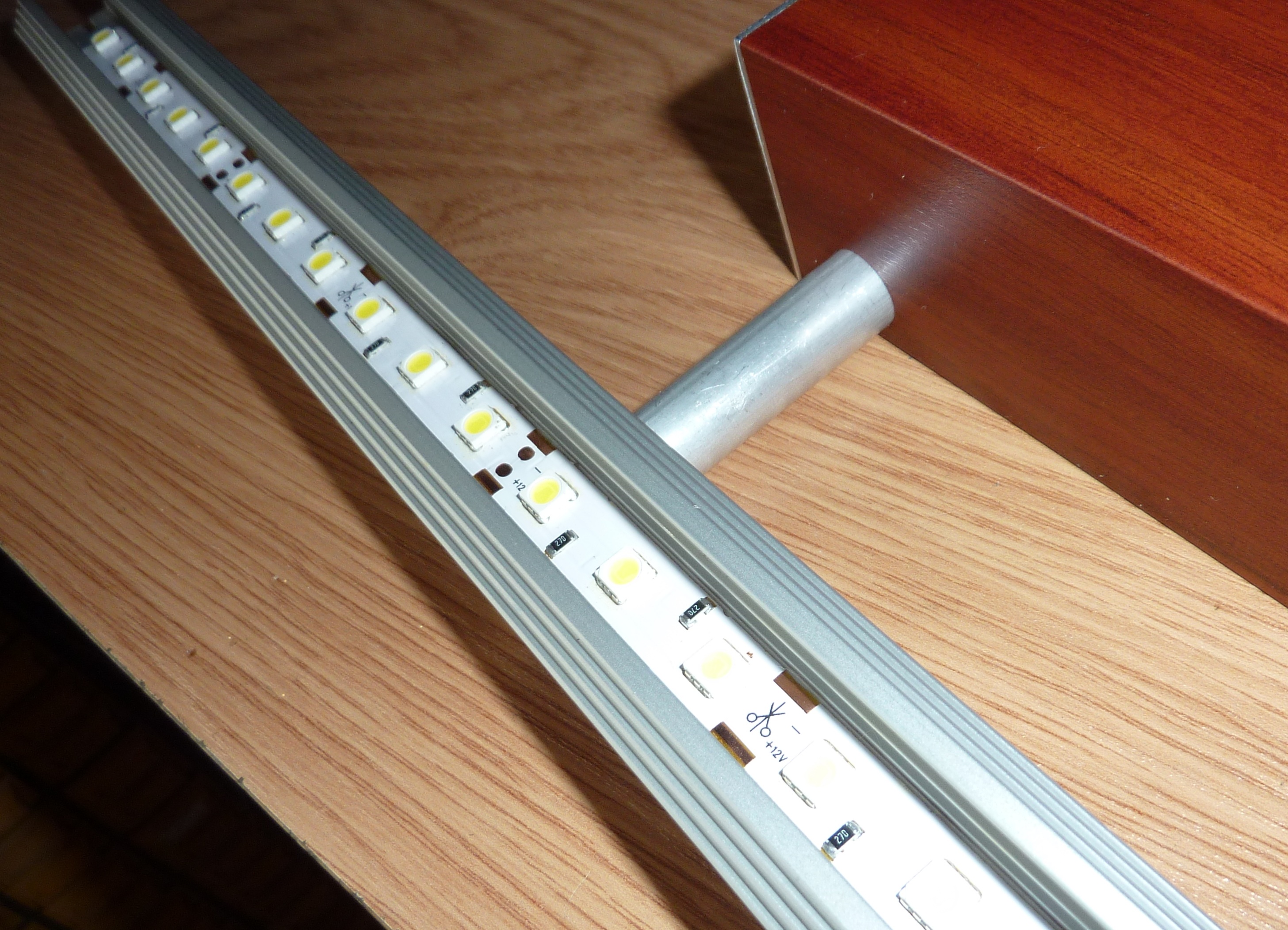

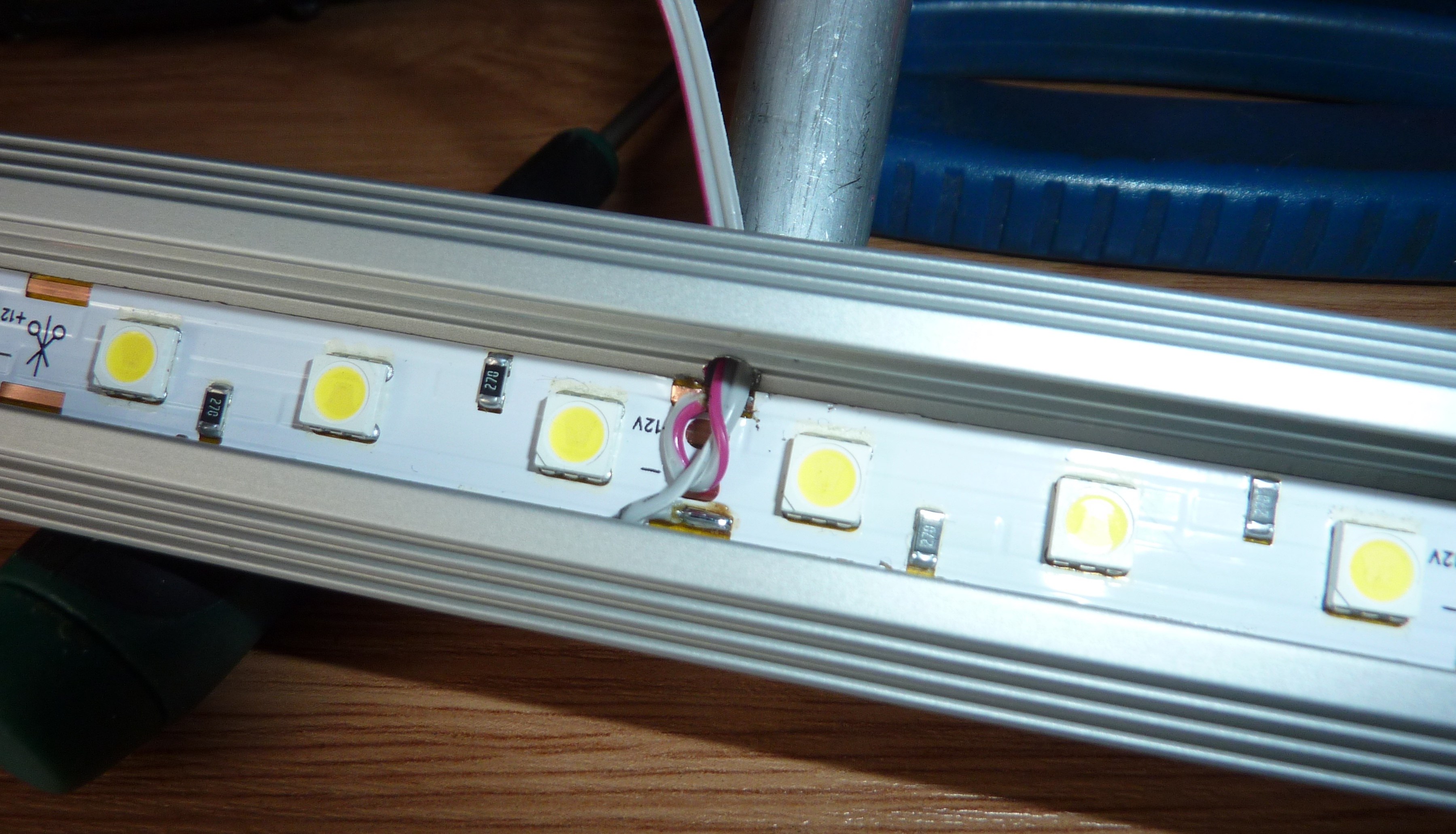

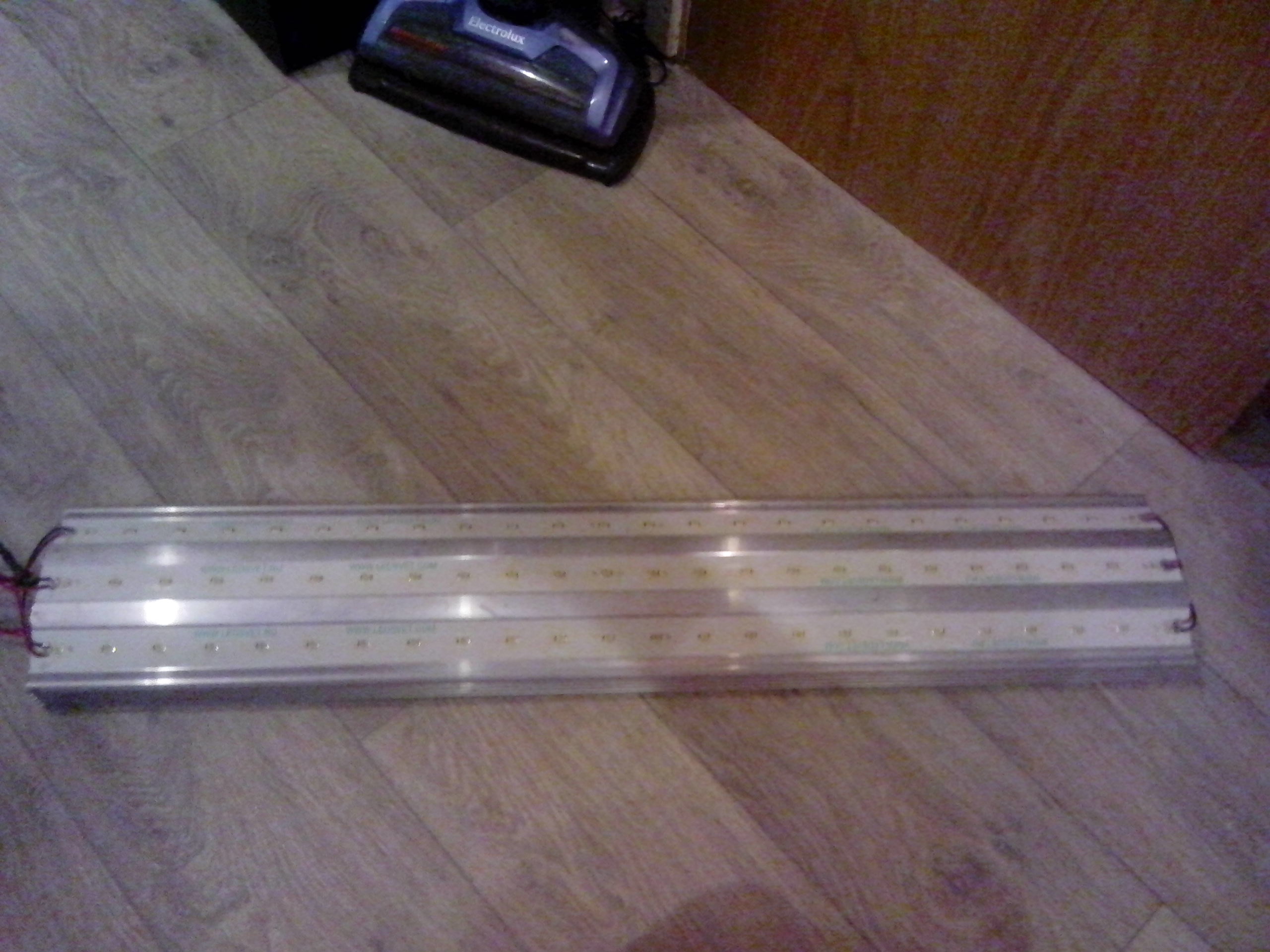

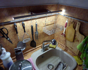

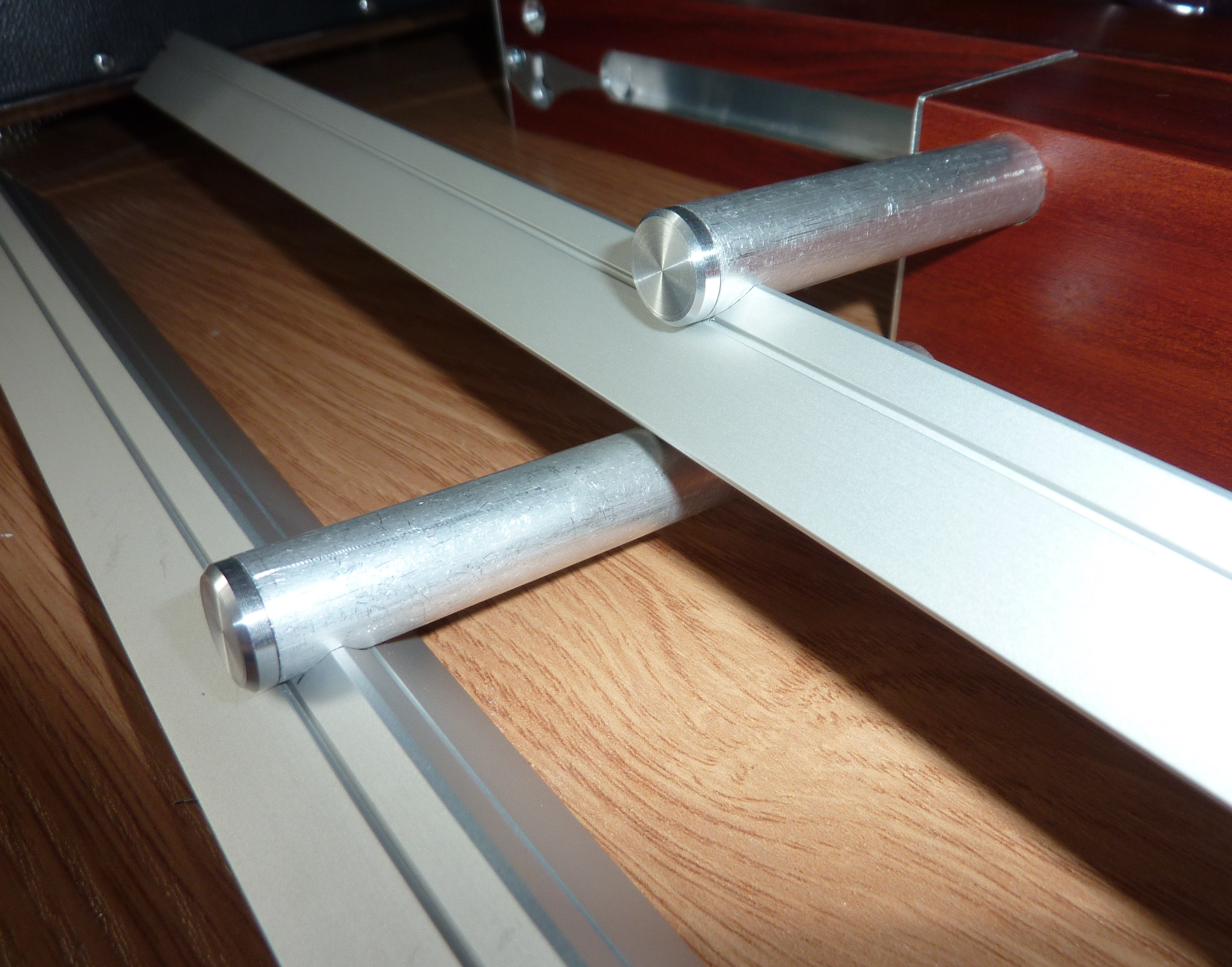

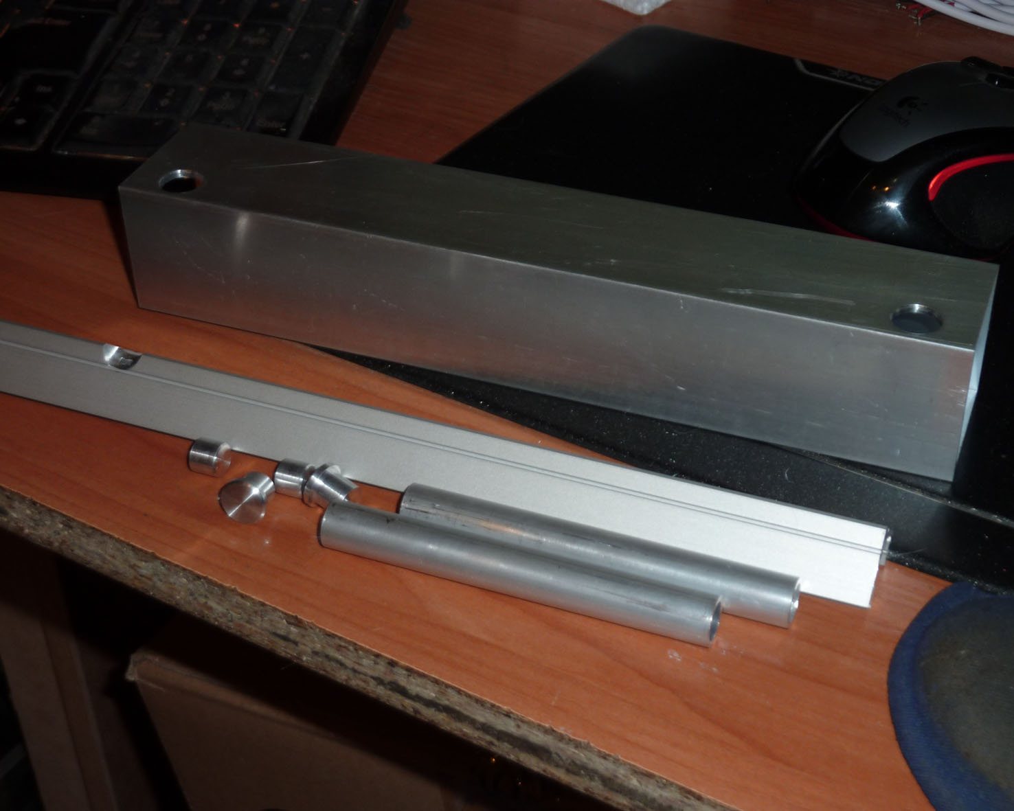

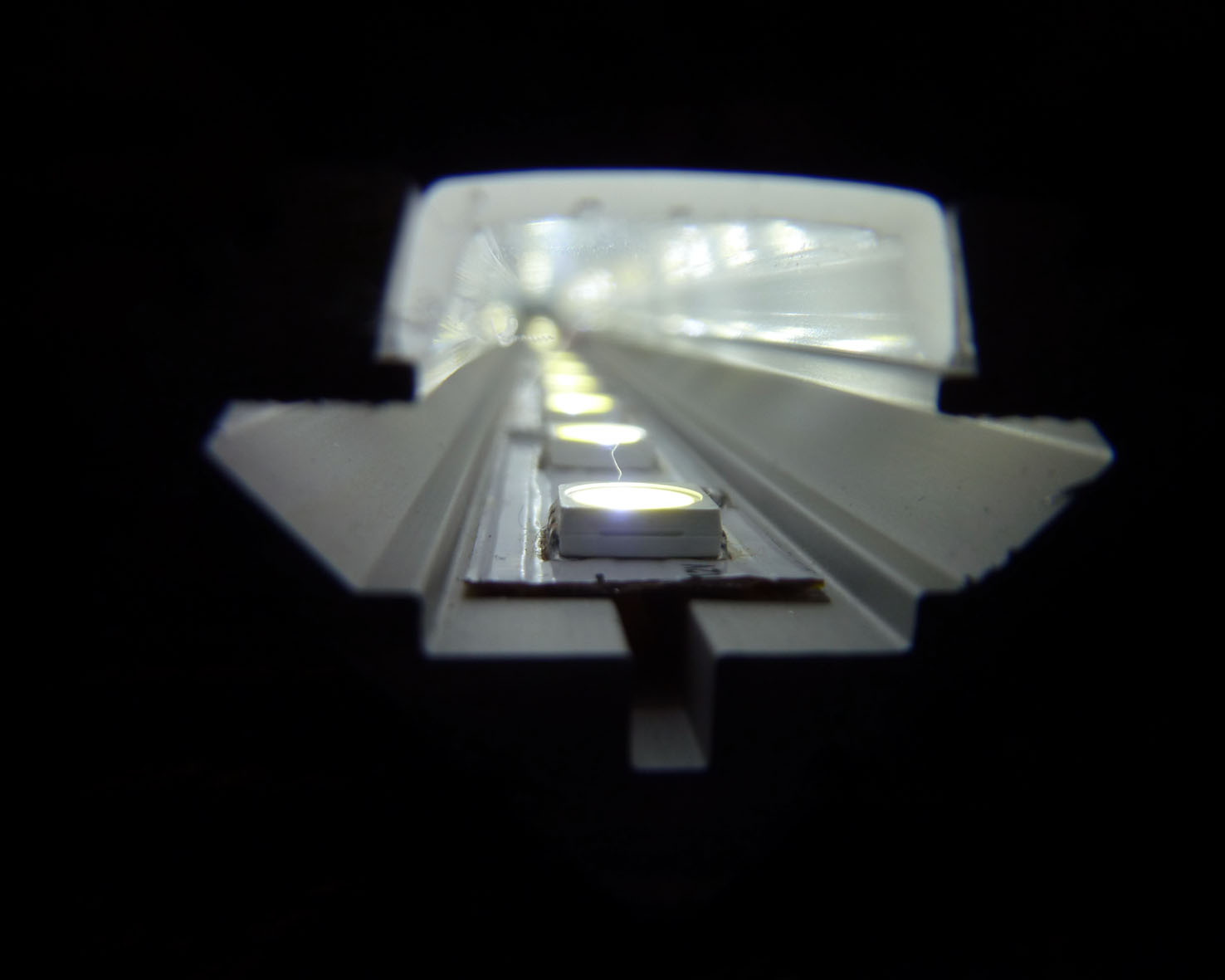

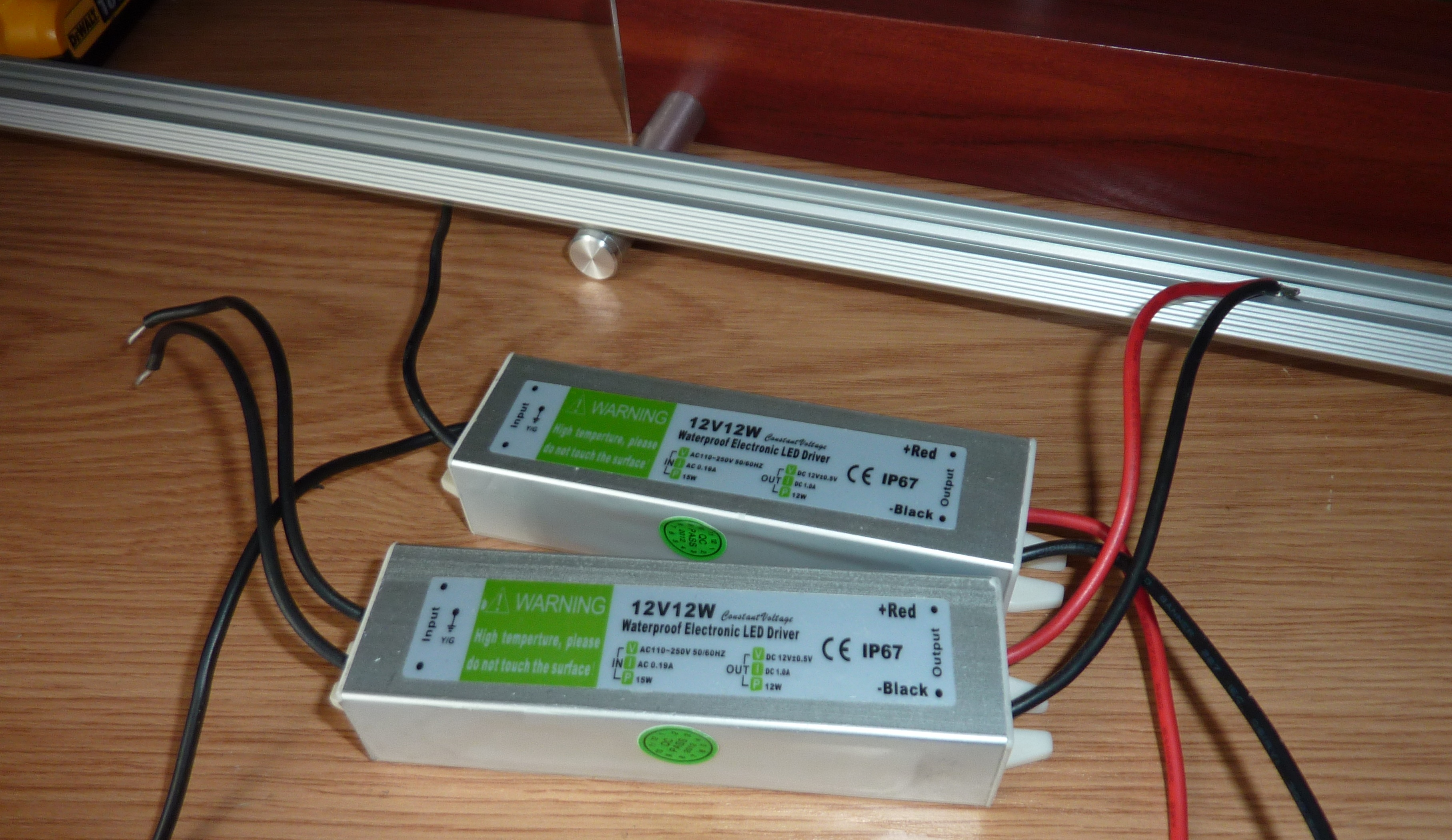

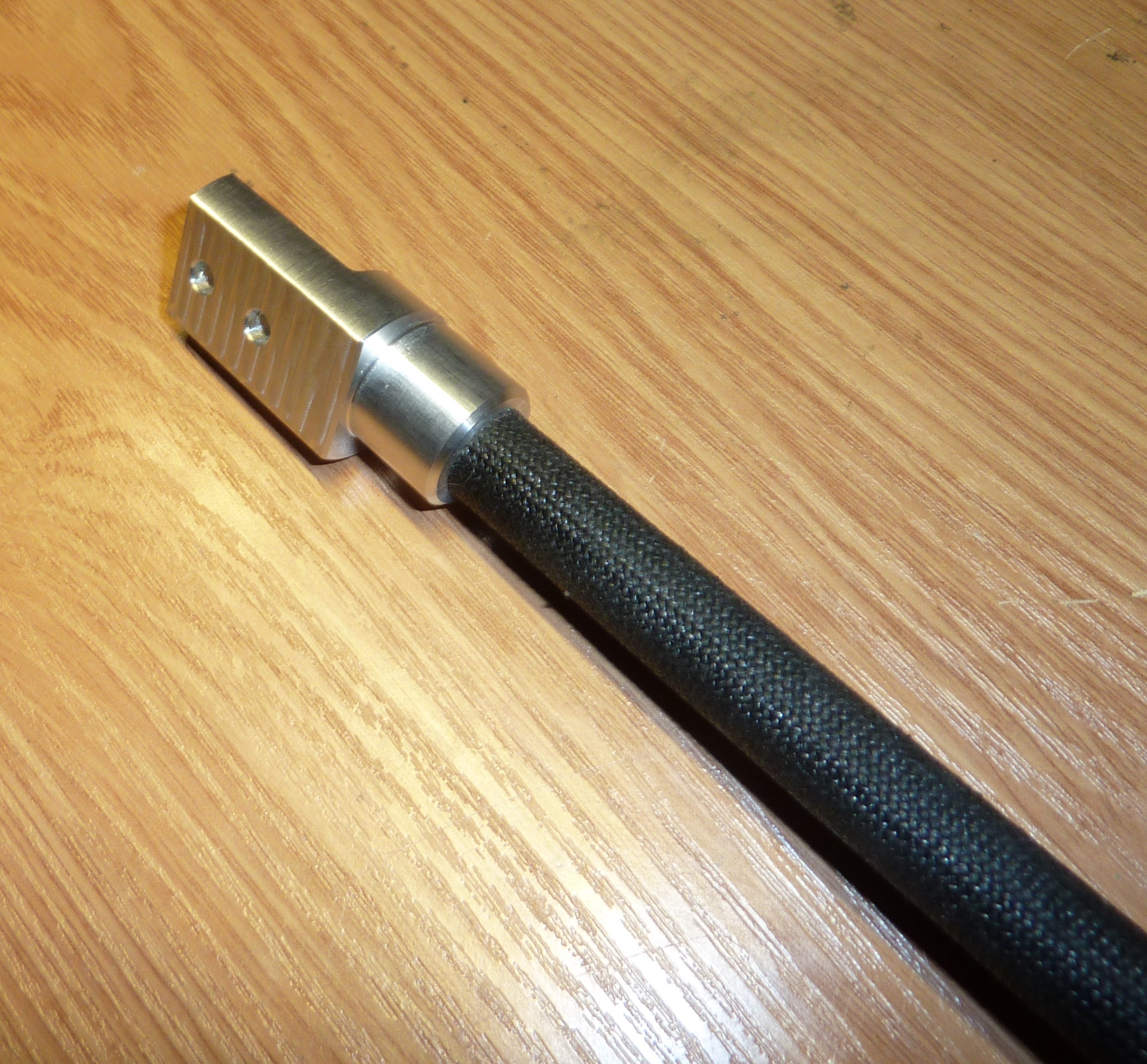

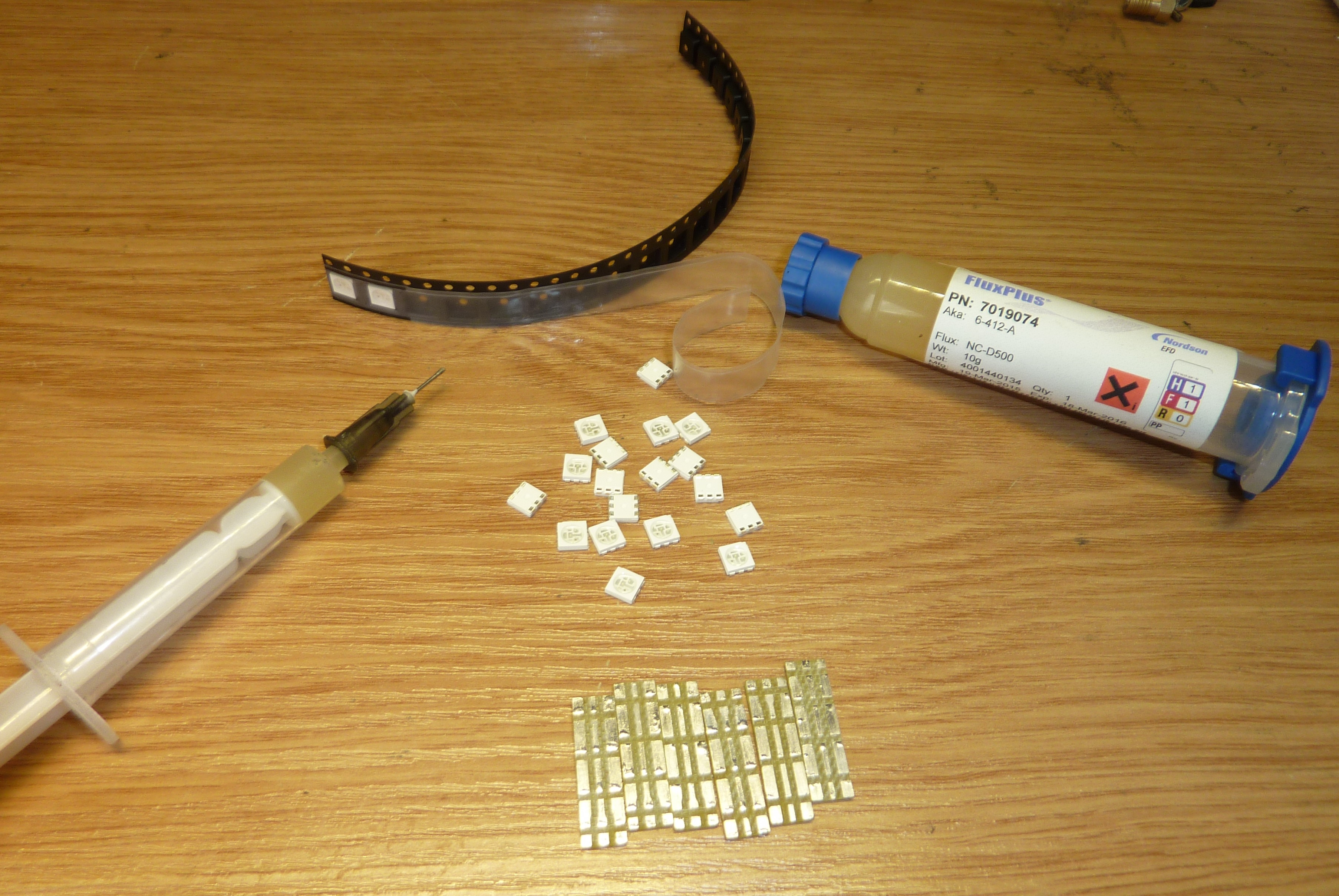

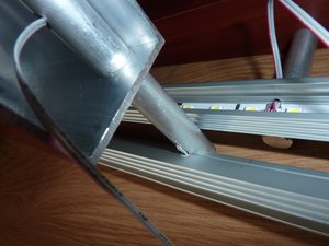

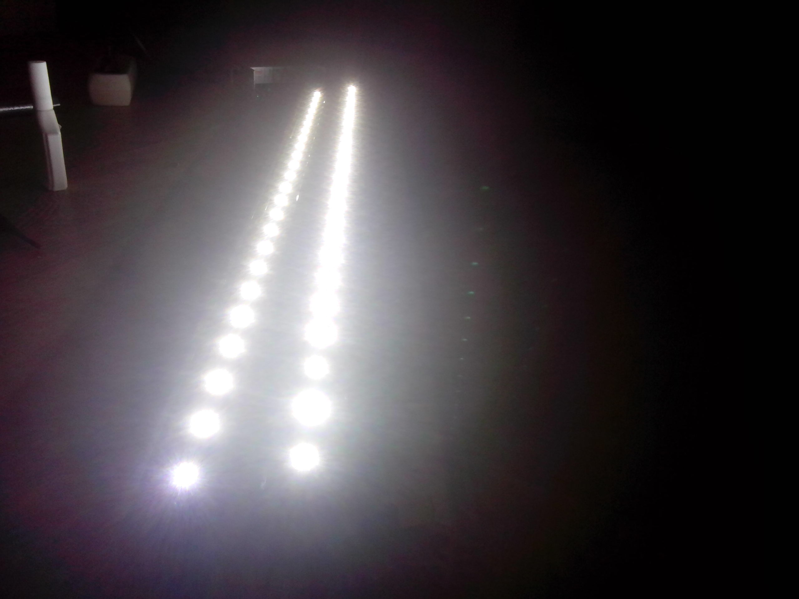

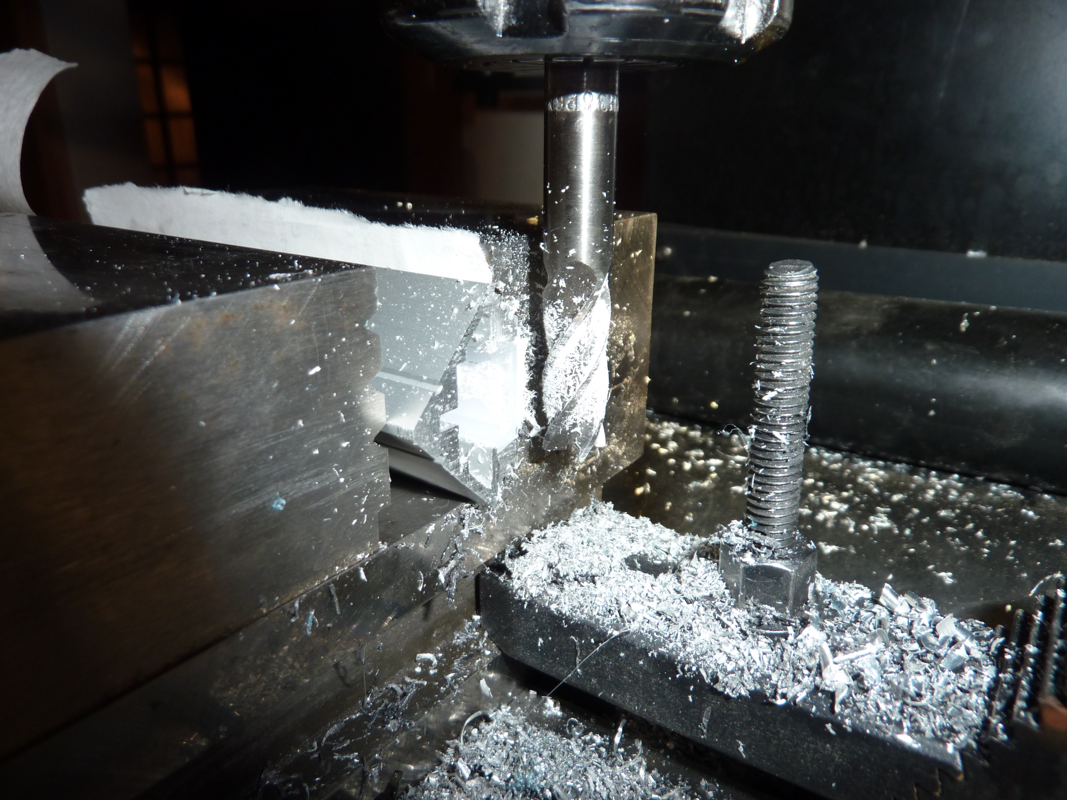

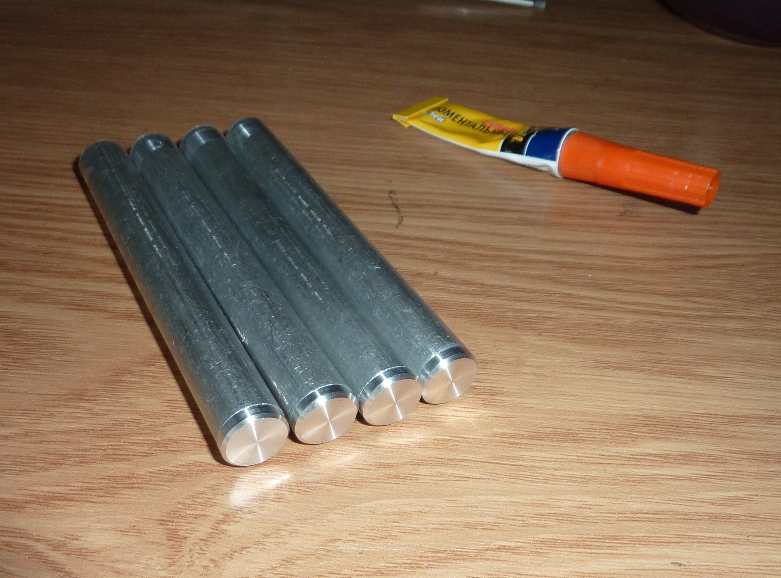

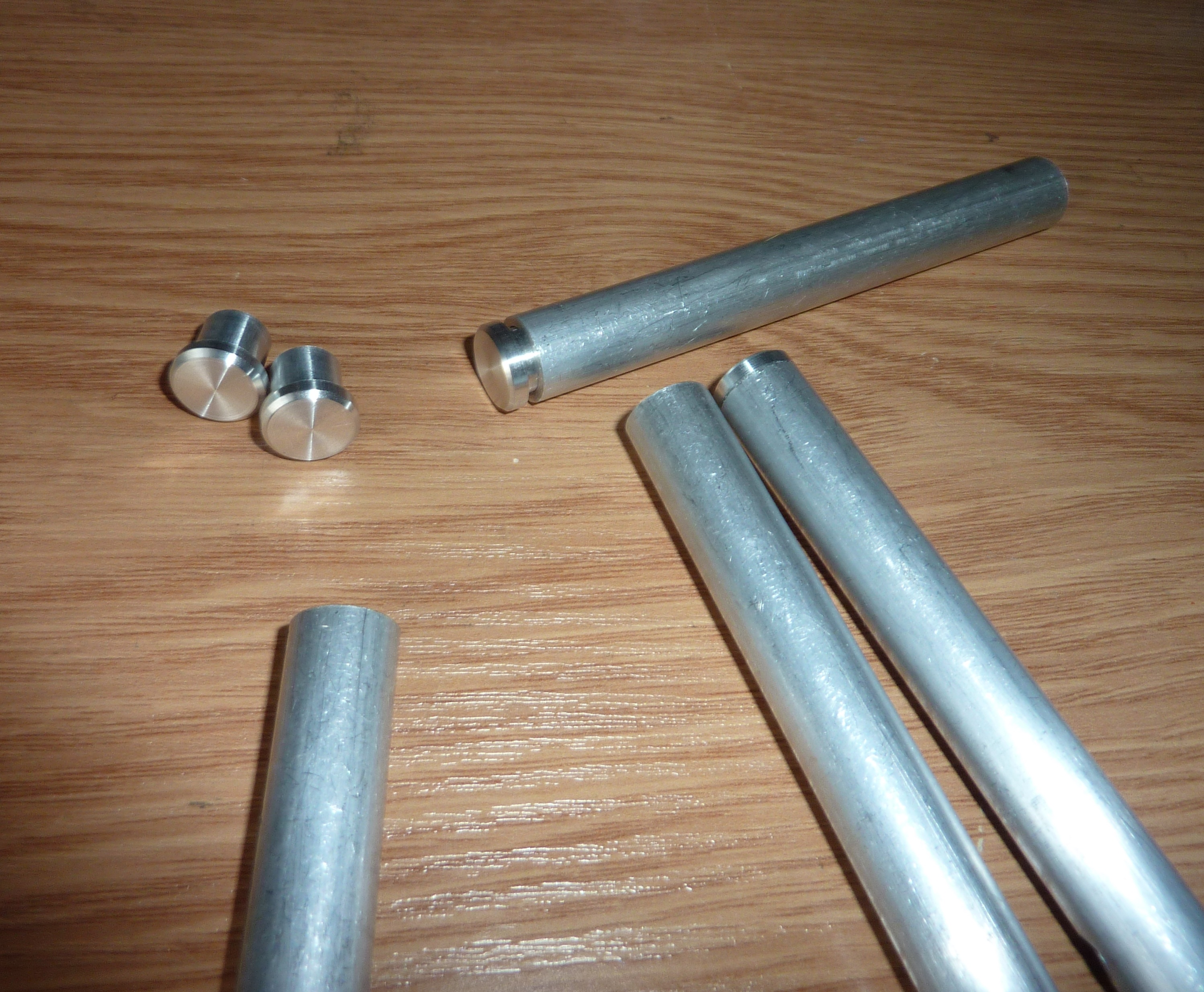

Подсветка стола на кухне, 3 светильника.
Собственно, всё просто, материал, лента светодиодная, трубки, трубы квадратные и профиль, и токарно-фрезерные работы.

У тебя уже полностью светодиодная квартира :)

Predator писал(а):полностью светодиодная квартира
В целом да, в этом году опять ремонт, и остатки кап ремонта, прихожая, ванна с сортирам стройка, там тоже только светодиоды, кстати очень ощутимо ниже плата за электричество стала.
CNC Works
Сообщения: 9583
Re: Светодиодное освещение для работы и отдыха
DeNew Lab писал(а):очень ощутимо ниже плата за электричество стала
Это да, на порядок падает оплата.

Мне кажется у тебя слишком ярко в квартире, все светится, стол, потолок, стены или ты уже привык к большому обилию света?

Что-то по сравнению с люминисцентными Т5 я никакой энергоэффективности у светодиодных лент не увидел. Дешевые так наоборот хуже по лм/вт.
Вообще небольшой опыт использования лент показал, что лучше в это дело "не лезть".
Поставщики люто врут, маркировка тоже "от балды".
Есть четкое ощущение, что имеет смысл связываться только с мощными диодами и питать их по-нормальному от токового источника.

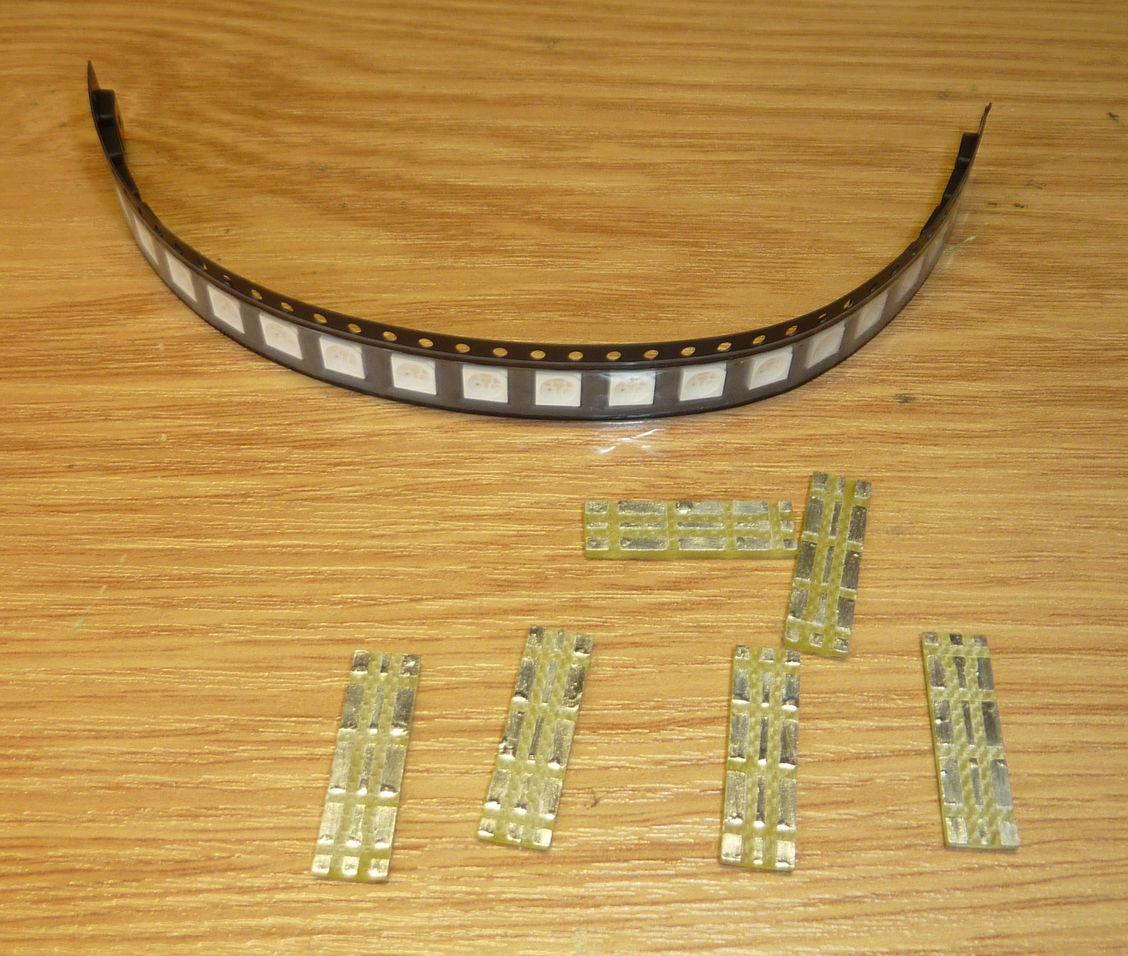

Т.е. предлагаете купить отдельно светодиоды, впаять их в ленту, сделать собственный источник тока итп ?

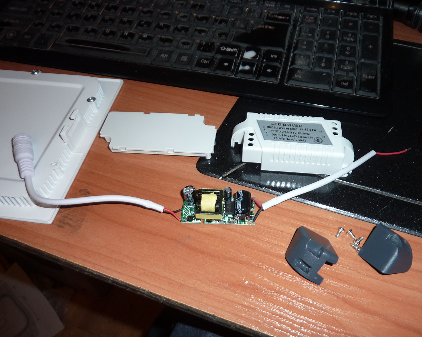

Первый раз признаться слышу, что с помощью драйверов питают ленты с параллельно включенными элементами.
Как это работает можете пояснить ? Ток подбирается минимальный из всех возможных(так чтобы самый "плохой" светодиод не светился слишком ярко) ?
Радиаторы с ведро всё равно делать придется. Физику не обмануть.
Ведро просто не круглое получится..

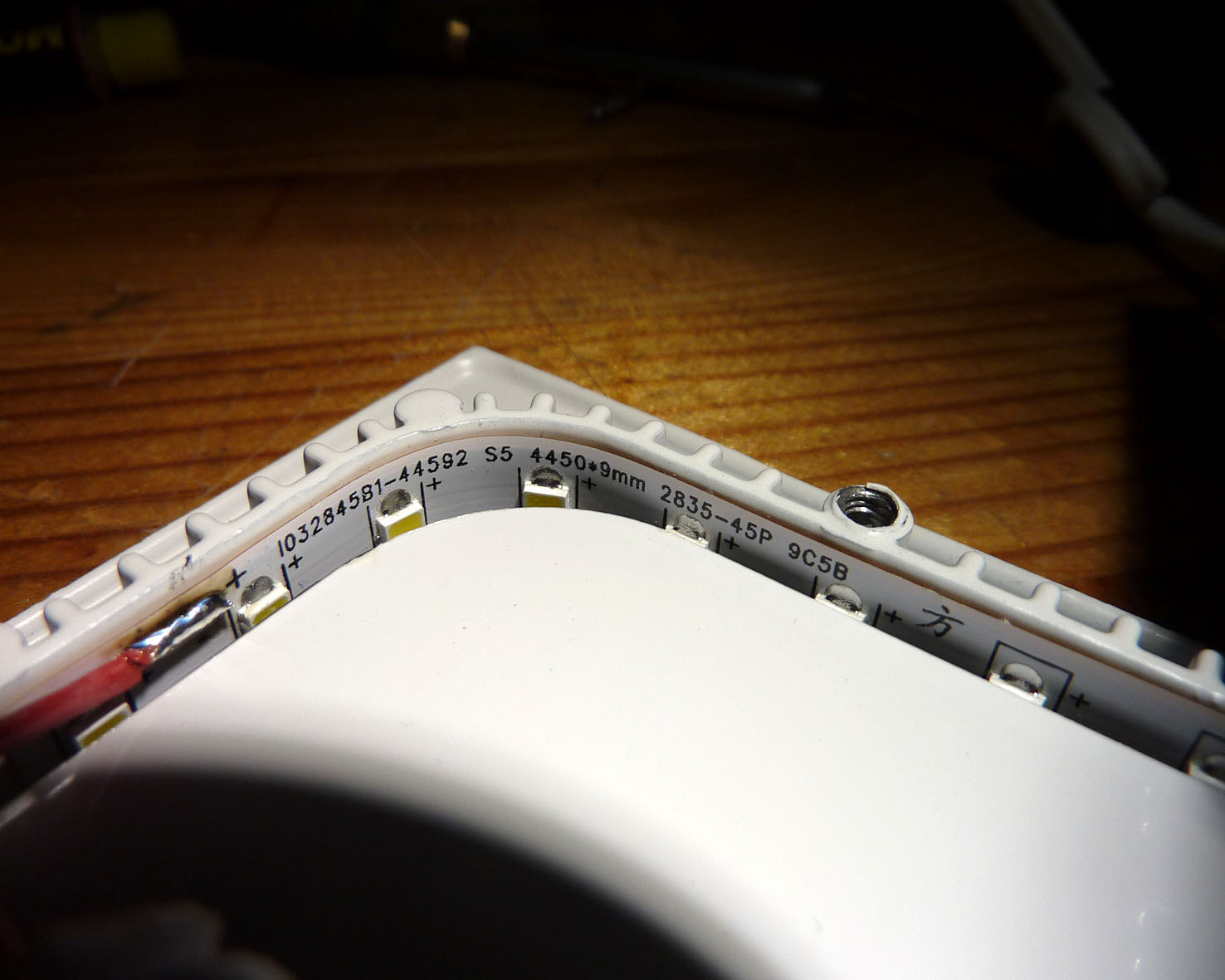

SVP писал(а): Первый раз признаться слышу, что с помощью драйверов питают ленты с параллельно включенными элементами.
рассмотрел дорожки, светодиоды включено группами параллельно-последовательно.
SVP писал(а): Радиаторы с ведро всё равно делать придется. Физику не обмануть.
Алюминиевые пластины по фотке выше не сильно греются, тёплые на ощупь. Где то читал, что КПД светодиодов падает с увеличением тока. Когда стремятся выжать по-максимуму - тогда надо радиаторы.
Сообщения: 6140
Тенгель писал(а):рассмотрел дорожки, светодиоды включено группами параллельно-последовательно.
Дык и как тогда токовым драйвером манипулировать ?
Понятно что они группами по 3, параллельно соединены, в группах последовательно опять-таки тремя параллельными группами по 3.
(каждый светик внутри три содержит, поэтому у него 6 ножек, если о 5080 говорить)
Тенгель писал(а):Алюминиевые пластины по фотке выше не сильно греются, тёплые на ощупь. Где то читал, что КПД светодиодов падает с увеличением тока. Когда стремятся выжать по-максимуму - тогда надо радиаторы.
Фигня тут в том, что определить какой ток номинальный для ваших светодиодов возможным не представляется.
Ну т.е. вы можете предположить... не более того. Нет паспортов на компоненты.

Тенгель писал(а):Где то читал, что КПД светодиодов падает с увеличением тока.
Да верно. Не надо выжимать максимум из светодиодов, и ресурс беречь их.
Тенгель писал(а):светодиоды включено группами параллельно-последовательно.
Именно так, и драйвер этим великолепно управляет, отличные кстати светильники.

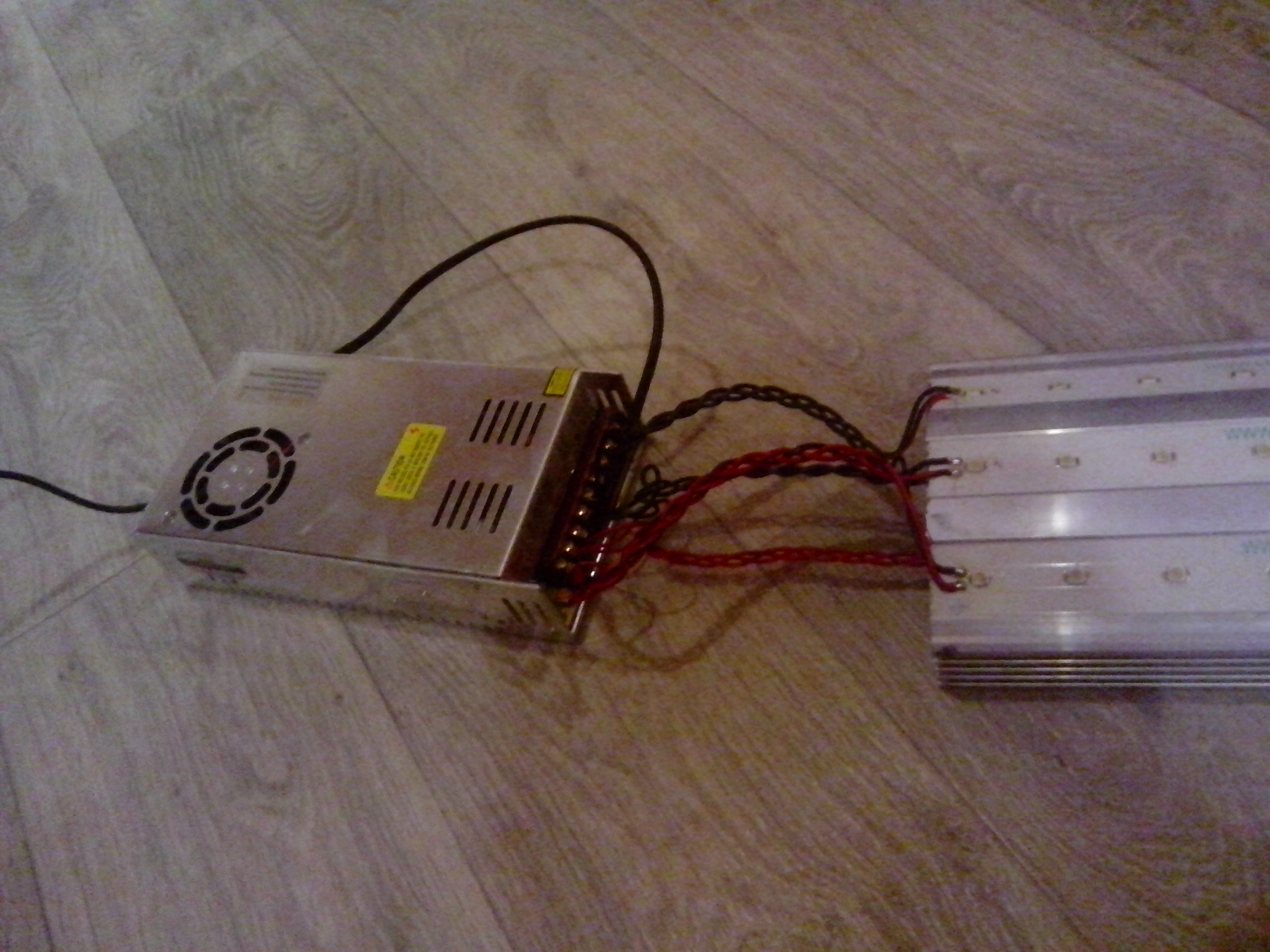

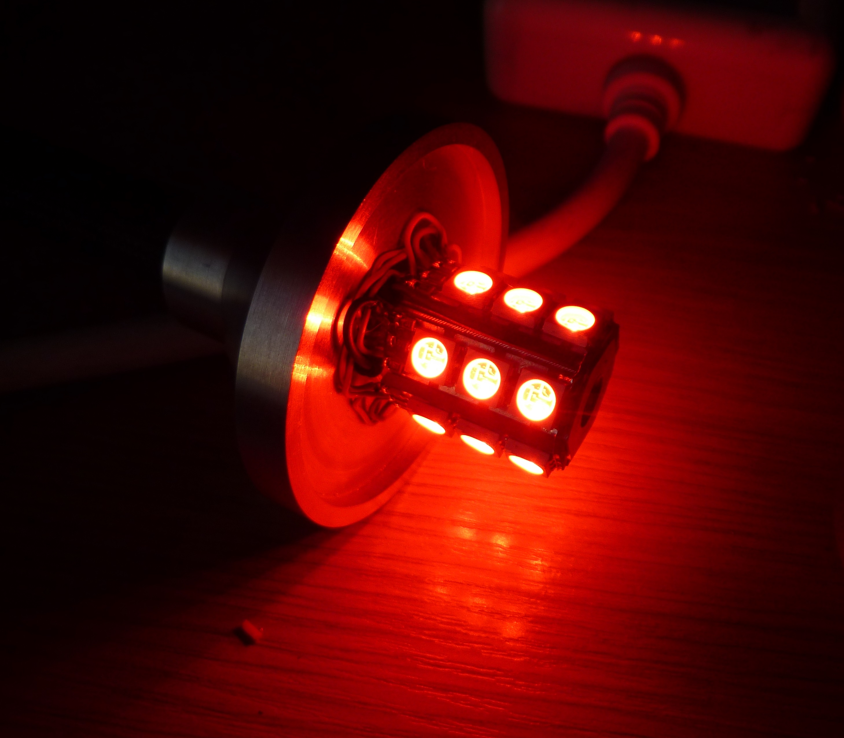

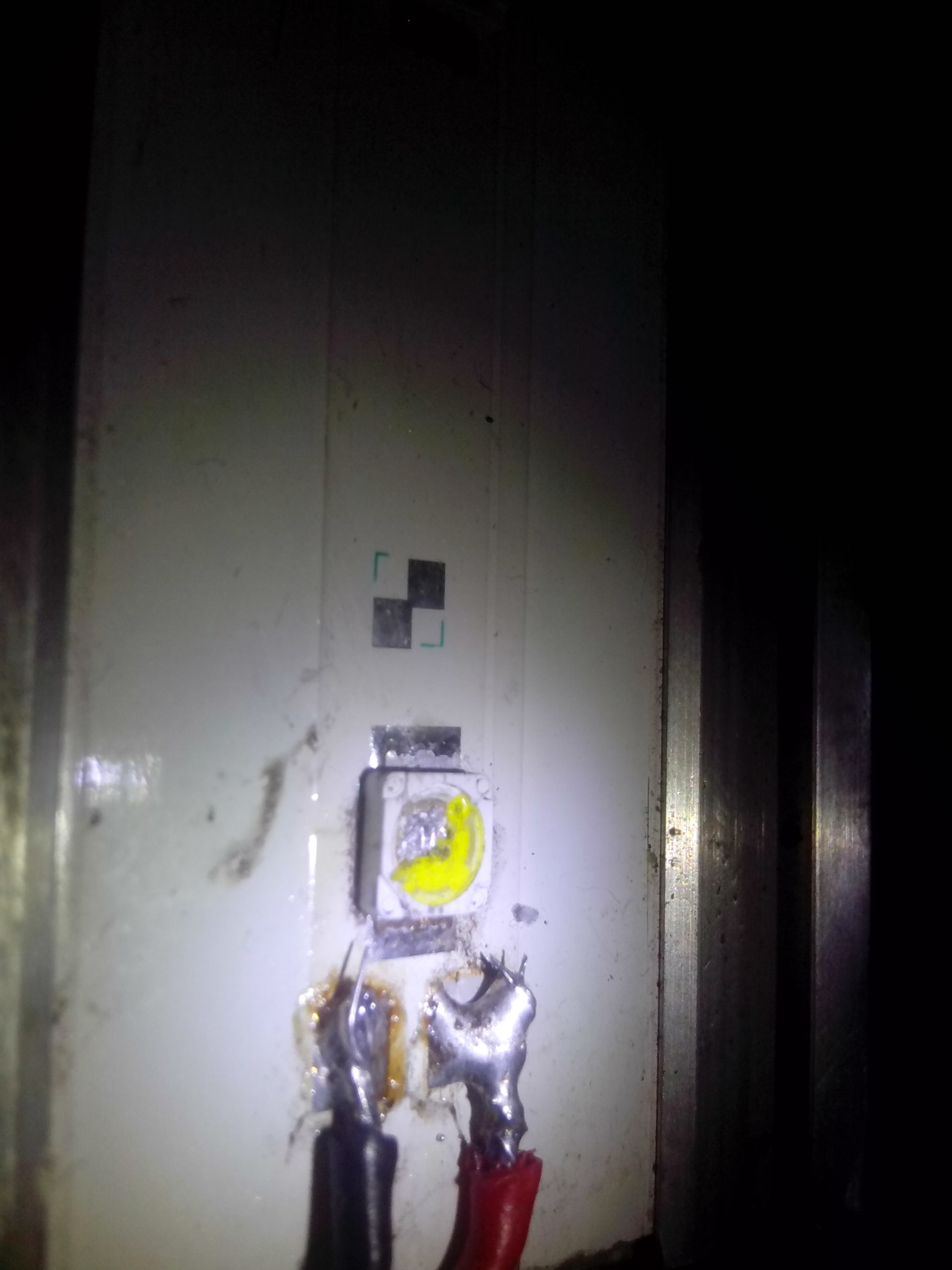

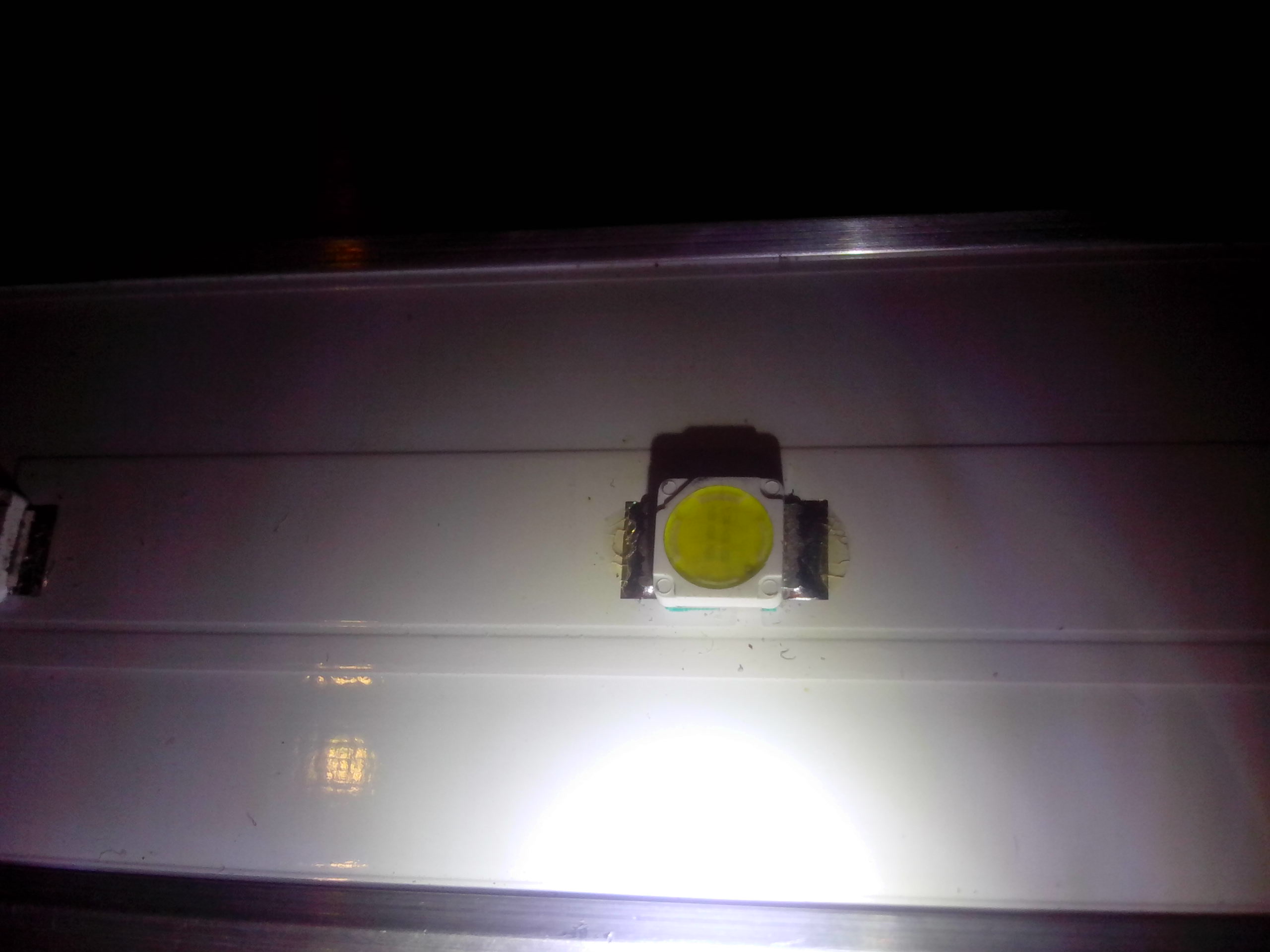

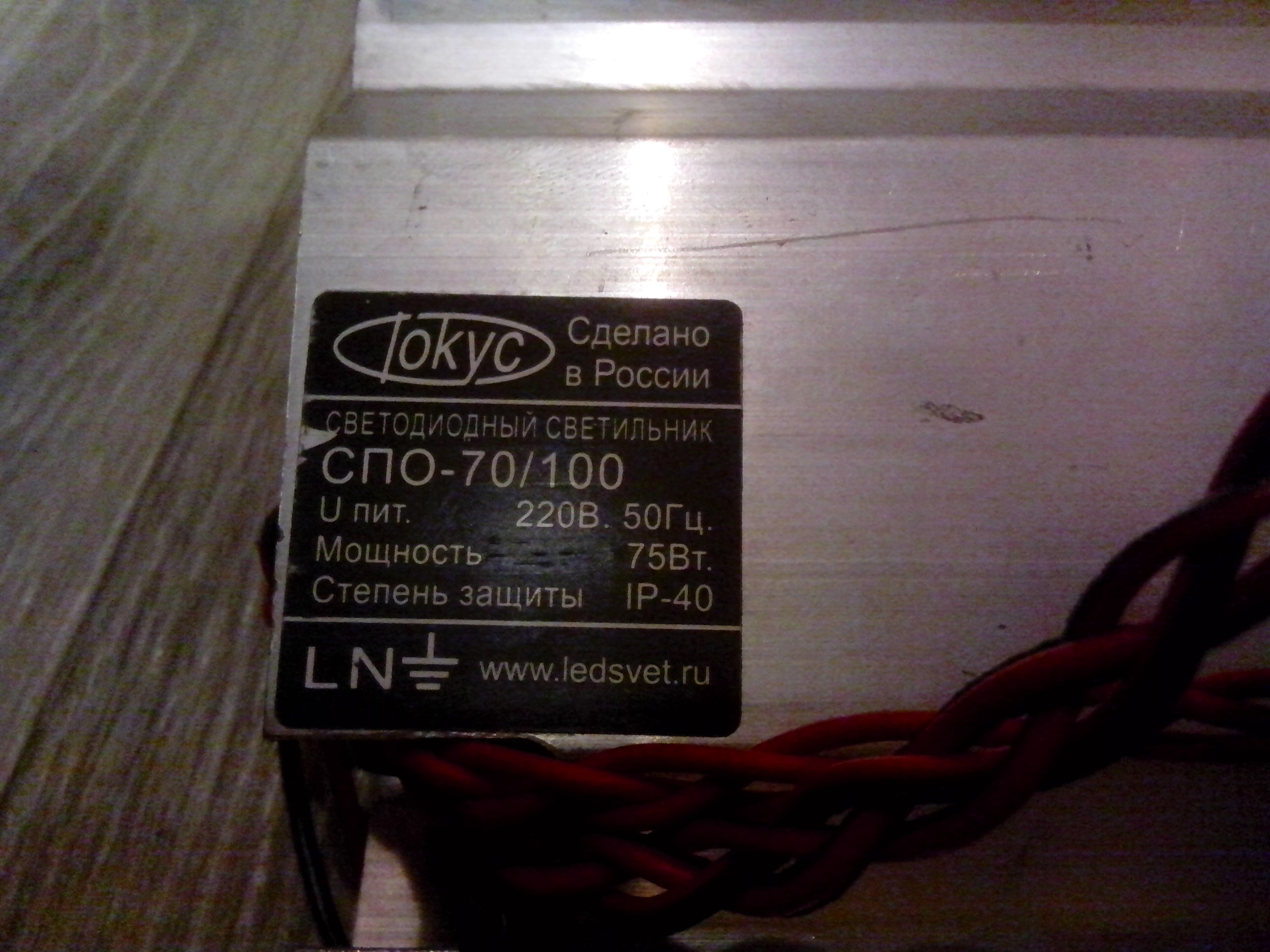

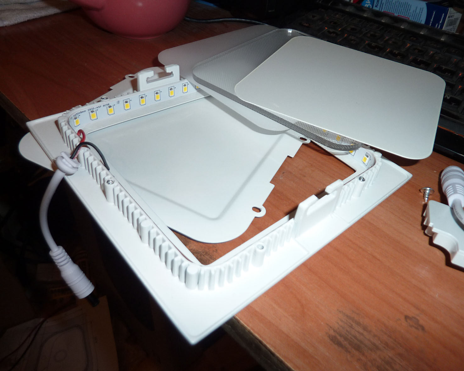

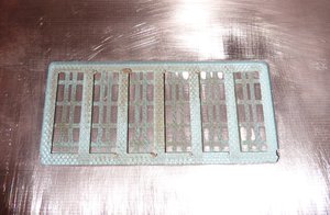

позвольте задать вопрос,хоть в чужой,но самой светодиодной теме.
на "чермете",где покупаю плиты алюминия наткнулся на такой светодиодный светильник(мертвую тушку).
купил за 160руб(2 кг алюминия)
опытным путем выяснил,что 4 диода работают от 12в,
в ряду 12 диодов-подцепил блок питания от станка 36в,работают хорошо.(можно ли так делать?)
рядов 6-спаял параллельно все ряды.
не работают 2 ряда из-за разбитых диодов.
хотел спросить-где приобрести диоды для ремонта?
светильник оказался мажёрным стоит космических денег!
производитель использует диоды Nichia(помогите опознать модель)
http://www.ledsvet.ru/catalog/spo_70/
какой блок питания купить к светильнику?
(PS/если автор против-перенесите сообщение в отдельную тему)

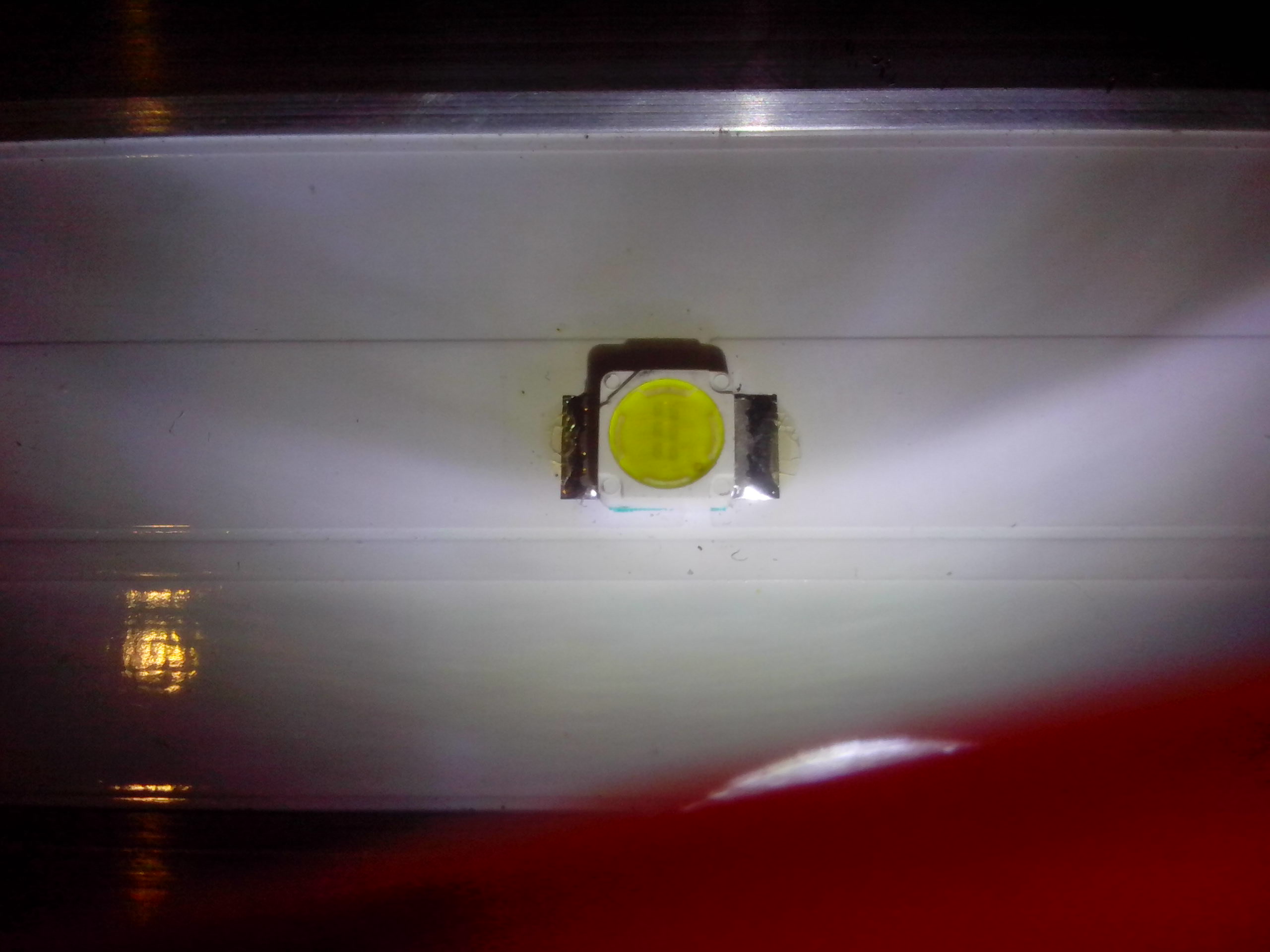

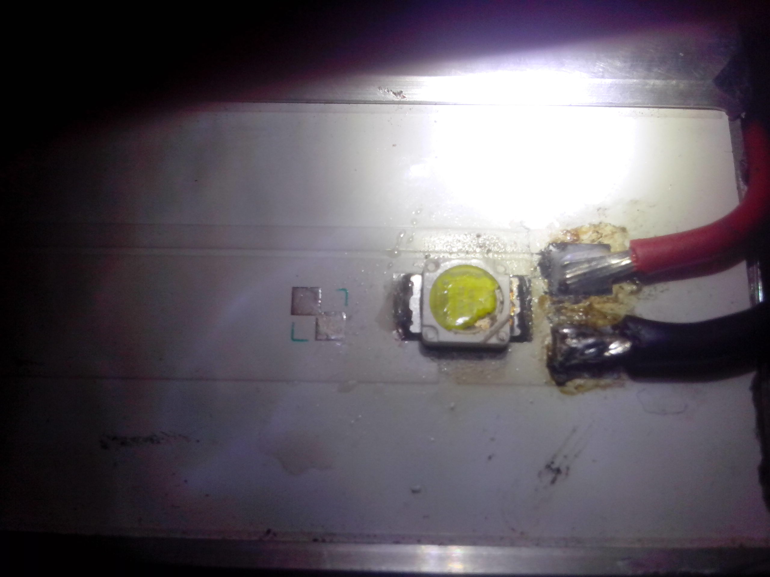

AGP писал(а): опытным путем выяснил,что 4 диода работают от 12в,
Грубо говоря, диоды не работают по напряжению, для них ставят стабилизаторы тока. Исключение - группы последовательно соединённых диодов, в комплексе с балластным токоограничивающим резистором, но это не очень правильный путь. Диоды можно купить рассыпухой у китайцев на таобао, но с несколькими штуками заморачиваться нет смысла.

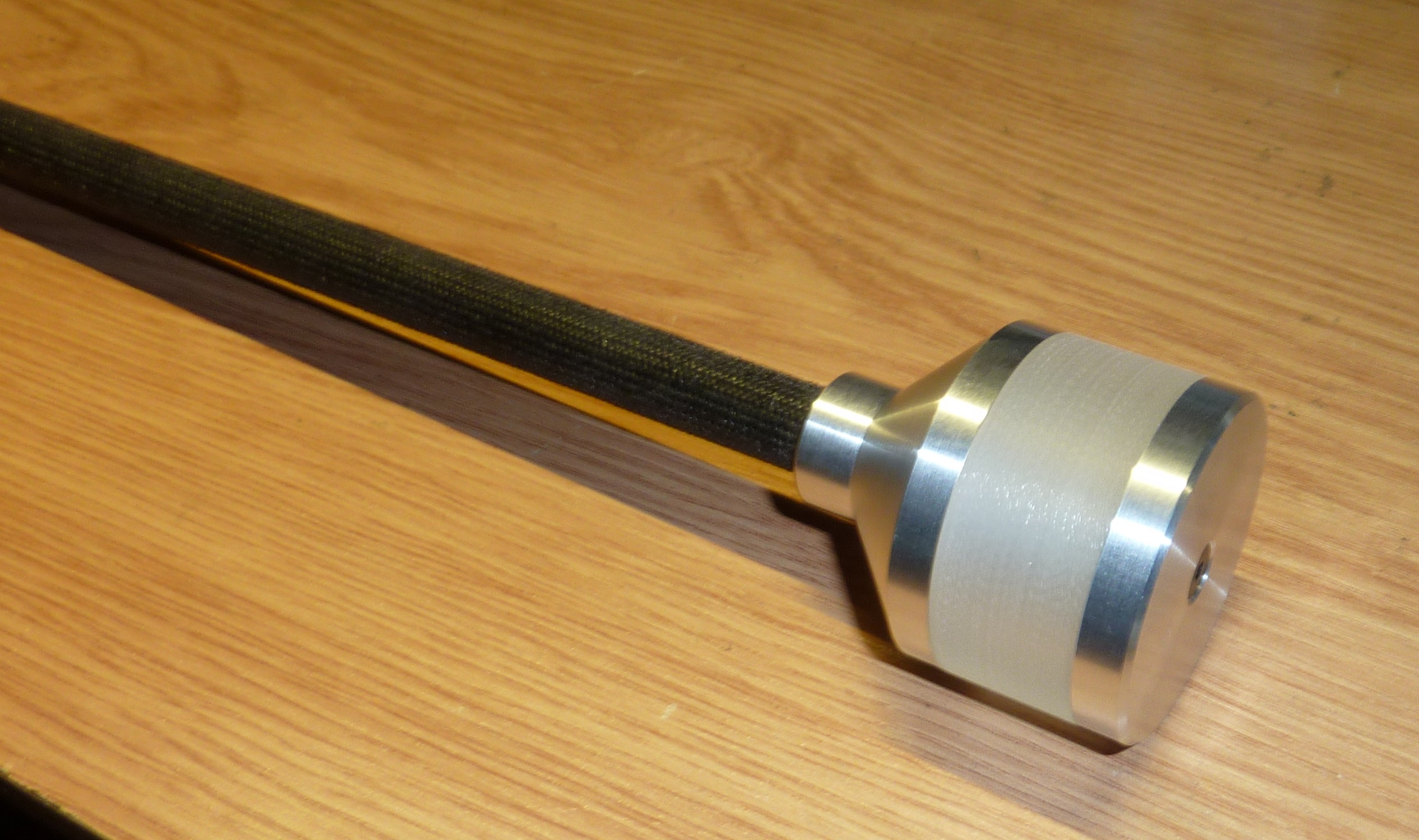

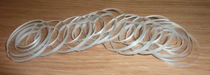

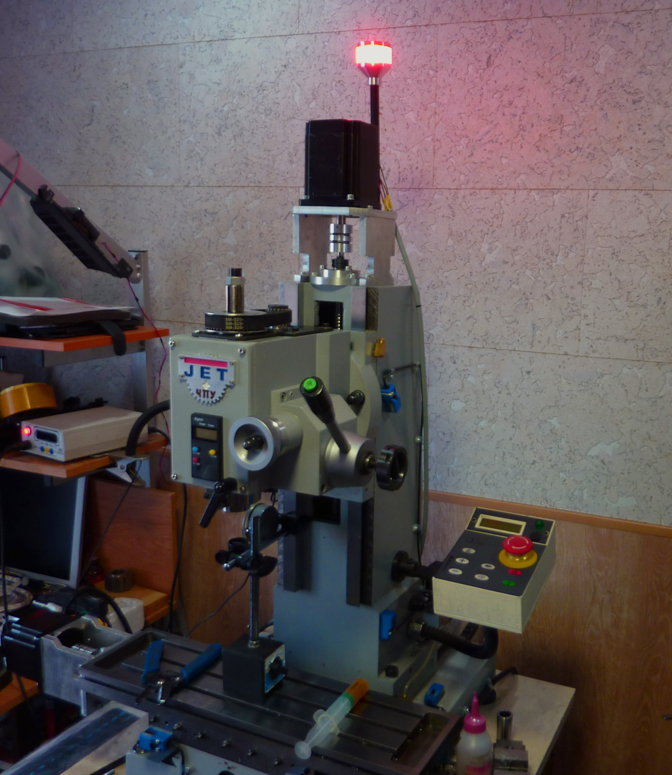

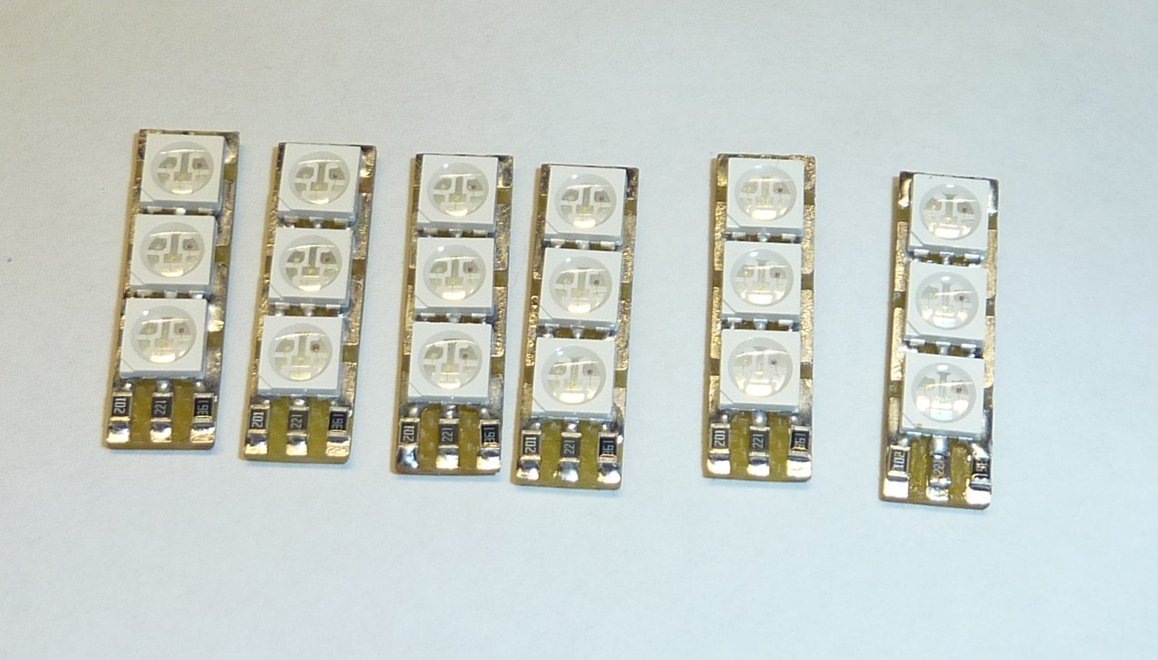

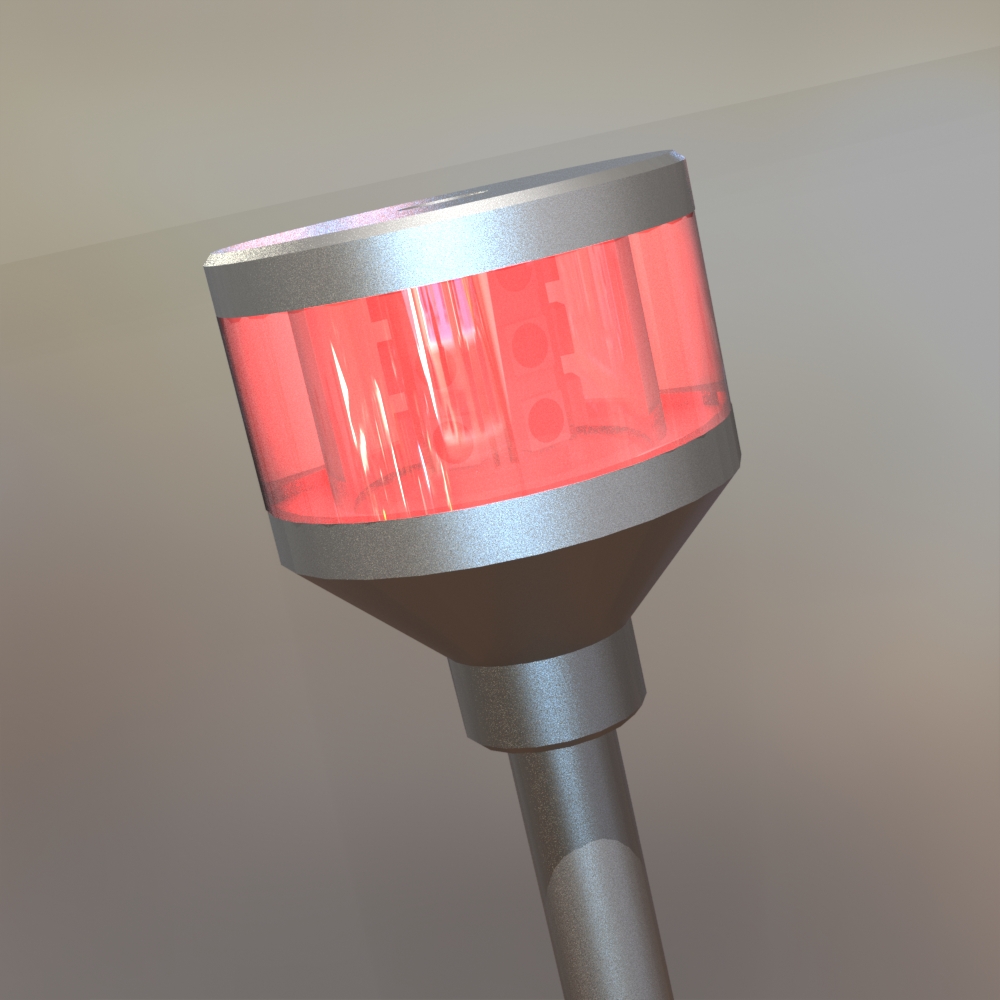

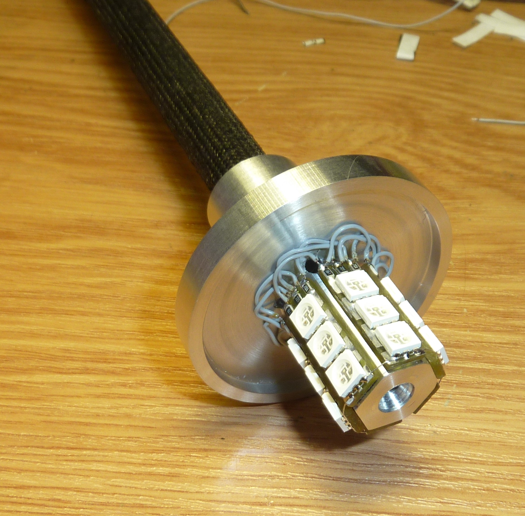

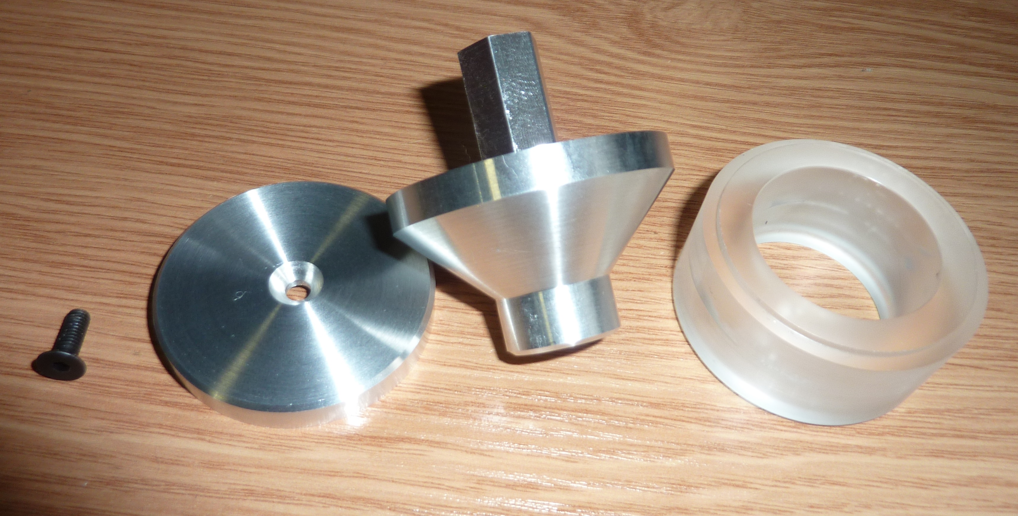

Новую тему изготовил, световая колонна для ЧПУ станка.
https://www.youtube.com/watch?v=YaHHNUgJVaE
Световая колонна2.JPG (7155 просмотров) <a class='original' href='./download/file.php?id=77464&mode=view' target=_blank>Загрузить оригинал (264.15 КБ)</a>
Световая колонна4.JPG (7155 просмотров) <a class='original' href='./download/file.php?id=77465&mode=view' target=_blank>Загрузить оригинал (415.14 КБ)</a>
Световая колонна5.JPG (7155 просмотров) <a class='original' href='./download/file.php?id=77466&mode=view' target=_blank>Загрузить оригинал (364.96 КБ)</a>
Световая колонна6.JPG (7155 просмотров) <a class='original' href='./download/file.php?id=77467&mode=view' target=_blank>Загрузить оригинал (387.35 КБ)</a>
Световая колонна7.JPG (7155 просмотров) <a class='original' href='./download/file.php?id=77468&mode=view' target=_blank>Загрузить оригинал (384.86 КБ)</a>
Световая колонна9.JPG (7155 просмотров) <a class='original' href='./download/file.php?id=77469&mode=view' target=_blank>Загрузить оригинал (389.15 КБ)</a>
P1090946.JPG (7155 просмотров) <a class='original' href='./download/file.php?id=77470&mode=view' target=_blank>Загрузить оригинал (1.2 МБ)</a>
P1090947.JPG (7155 просмотров) <a class='original' href='./download/file.php?id=77471&mode=view' target=_blank>Загрузить оригинал (905.11 КБ)</a>
P1090948.JPG (7155 просмотров) <a class='original' href='./download/file.php?id=77472&mode=view' target=_blank>Загрузить оригинал (945.45 КБ)</a>
P1090952.JPG (7155 просмотров) <a class='original' href='./download/file.php?id=77473&mode=view' target=_blank>Загрузить оригинал (1.82 МБ)</a>
P1090954.JPG (7155 просмотров) <a class='original' href='./download/file.php?id=77474&mode=view' target=_blank>Загрузить оригинал (2.48 МБ)</a>
P1090964.JPG (7155 просмотров) <a class='original' href='./download/file.php?id=77475&mode=view' target=_blank>Загрузить оригинал (1.14 МБ)</a>
P1090966.JPG (7155 просмотров) <a class='original' href='./download/file.php?id=77476&mode=view' target=_blank>Загрузить оригинал (1.34 МБ)</a>
P1090968.JPG (7155 просмотров) <a class='original' href='./download/file.php?id=77477&mode=view' target=_blank>Загрузить оригинал (991.56 КБ)</a>
P1090972.JPG (7155 просмотров) <a class='original' href='./download/file.php?id=77478&mode=view' target=_blank>Загрузить оригинал (578.03 КБ)</a>
P1090973.JPG (7155 просмотров) <a class='original' href='./download/file.php?id=77479&mode=view' target=_blank>Загрузить оригинал (800.99 КБ)</a>
P1090974.JPG (7155 просмотров) <a class='original' href='./download/file.php?id=77480&mode=view' target=_blank>Загрузить оригинал (928.91 КБ)</a>
P1090976.JPG (7155 просмотров) <a class='original' href='./download/file.php?id=77481&mode=view' target=_blank>Загрузить оригинал (1.33 МБ)</a>
P1090993.JPG (7155 просмотров) <a class='original' href='./download/file.php?id=77482&mode=view' target=_blank>Загрузить оригинал (1.15 МБ)</a>
P1090994.JPG (7155 просмотров) <a class='original' href='./download/file.php?id=77483&mode=view' target=_blank>Загрузить оригинал (2.07 МБ)</a>
P1090995.JPG (7155 просмотров) <a class='original' href='./download/file.php?id=77484&mode=view' target=_blank>Загрузить оригинал (308.53 КБ)</a>
P1090998.JPG (7155 просмотров) <a class='original' href='./download/file.php?id=77485&mode=view' target=_blank>Загрузить оригинал (783.82 КБ)</a>
P1090999.JPG (7155 просмотров) <a class='original' href='./download/file.php?id=77486&mode=view' target=_blank>Загрузить оригинал (1.03 МБ)</a>
P1100001.JPG (7155 просмотров) <a class='original' href='./download/file.php?id=77487&mode=view' target=_blank>Загрузить оригинал (767.96 КБ)</a>
P1100008.JPG (7155 просмотров) <a class='original' href='./download/file.php?id=77488&mode=view' target=_blank>Загрузить оригинал (754.69 КБ)</a>
P1100009.JPG (7155 просмотров) <a class='original' href='./download/file.php?id=77489&mode=view' target=_blank>Загрузить оригинал (548.13 КБ)</a>
P1100022.JPG (7155 просмотров) <a class='original' href='./download/file.php?id=77490&mode=view' target=_blank>Загрузить оригинал (835.24 КБ)</a>
CNC Works
sas_75
Сообщения: 463
Репутация: 115
Откуда: Владивосток
Сообщение sas_75 »

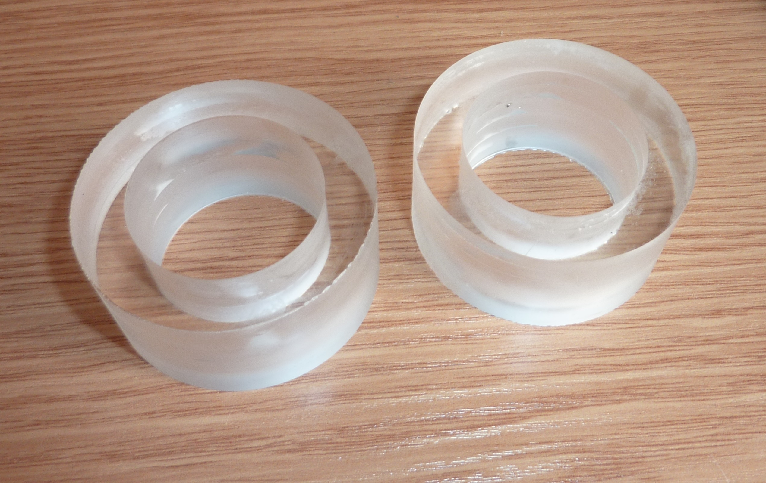

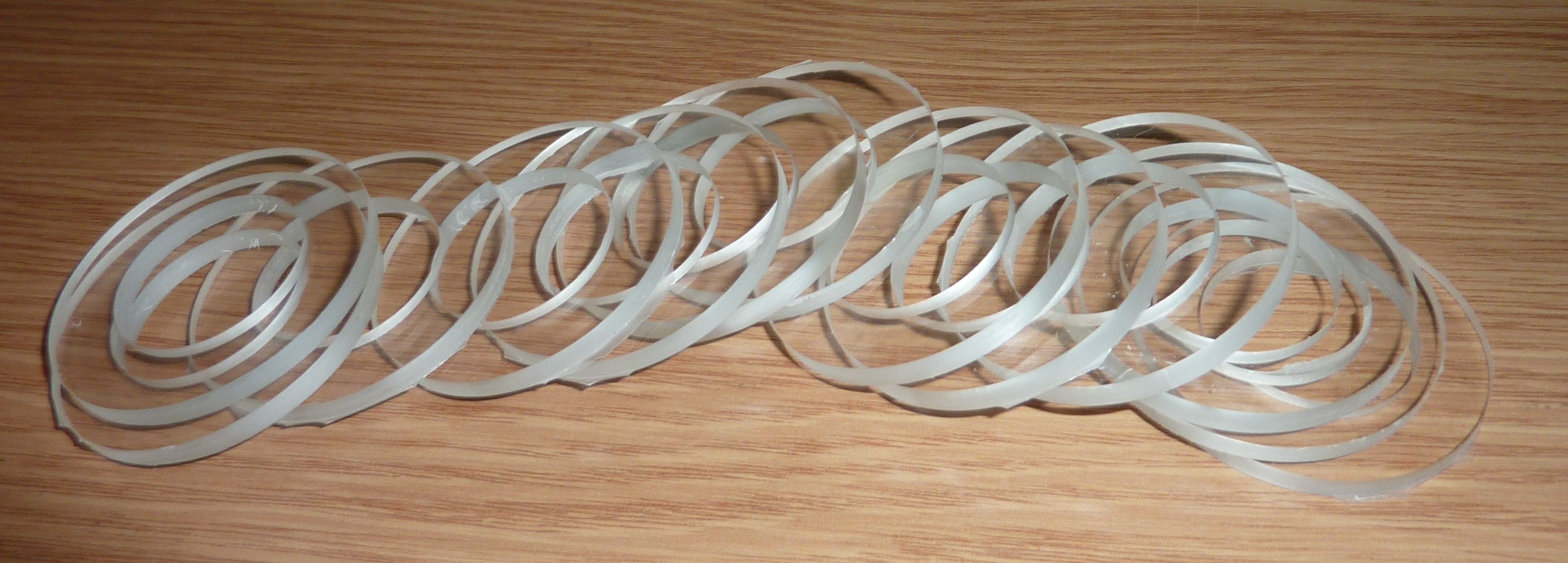

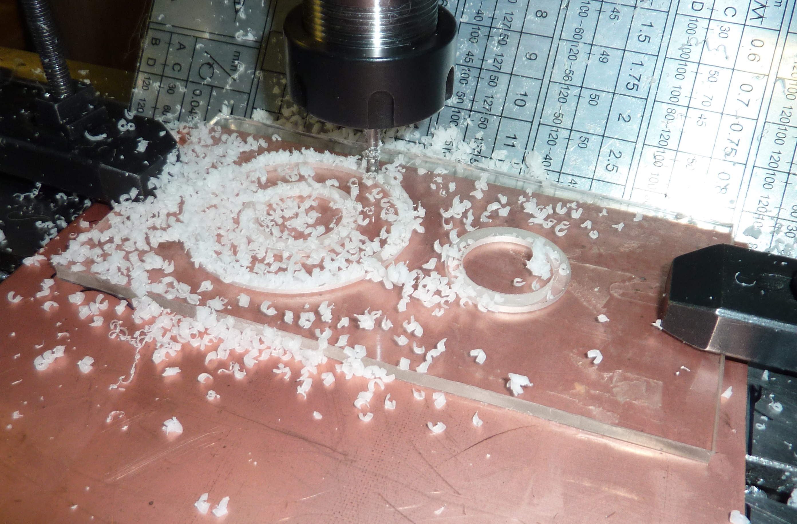

Красиво. Чем так аккуратно склеены кольца акрила между собой?
DeNew Lab
Сообщения: 442
Зарегистрирован: 09 июл 2015, 03:48
Репутация: 327
Настоящее имя: Даниил
Откуда: Москва, Зеленоград
Сообщение DeNew Lab »
sas_75 писал(а):Чем так аккуратно склеены кольца акрила между собой?
Ой всё просто, дихлорэтаном с стружкой того же орг стекла, склеены криво от руки, сжаты прессом, а потом на токарном снаружи и внутри проходы.
