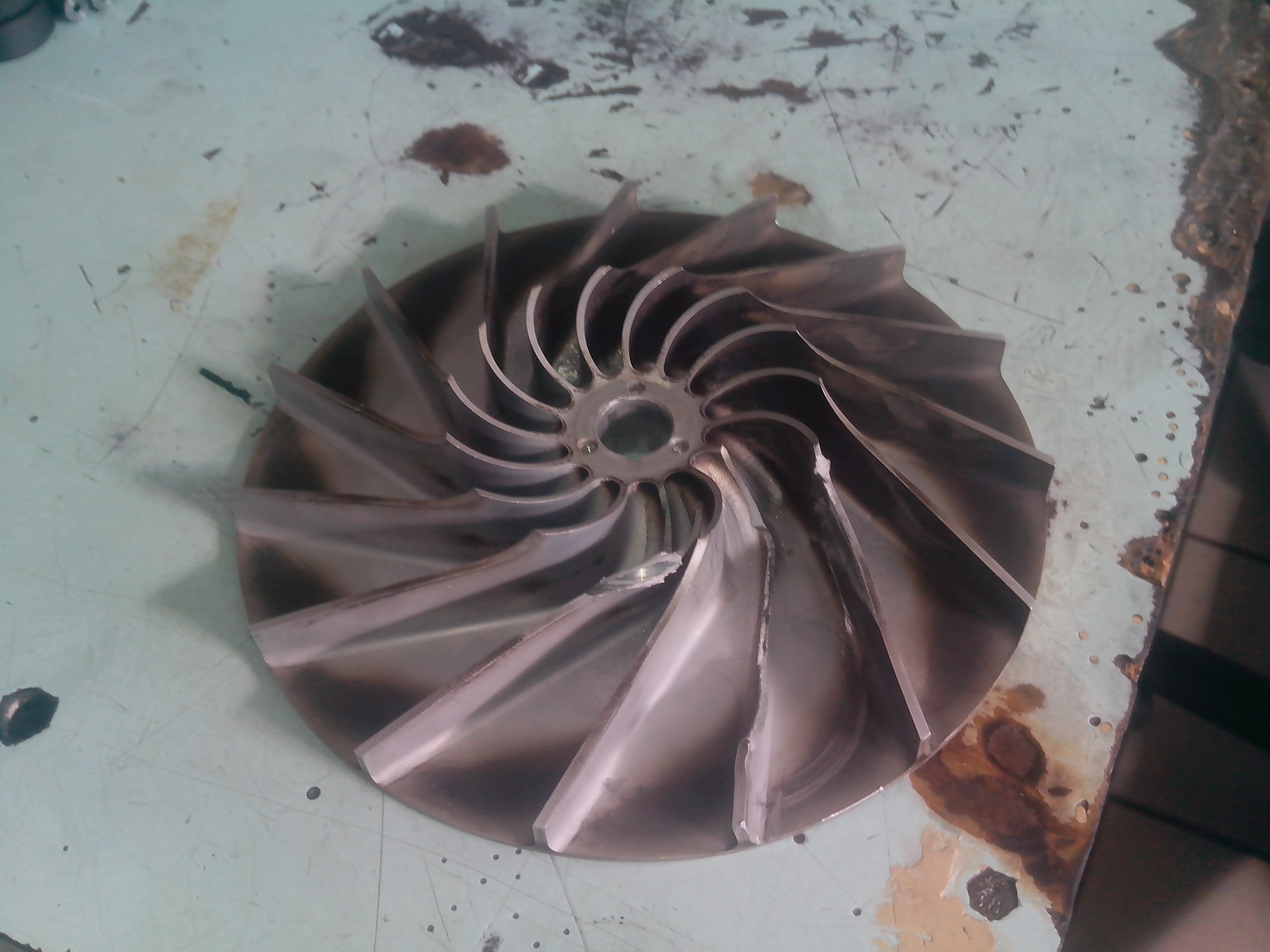

UAVpilot писал(а):4000об/мин, 2000мм/мин, фреза Ф6, глубина 5мм.
А заходов у фрезы сколько?
Сообщения: 21923
Re: Мои поделки
john1987887 писал(а):А заходов у фрезы сколько?
3. Длина рабочей части - 16мм.
Всякие карманы выбираются на тех-же режимах фрезами ф6 и ф10.
P.S. Где-то ролик на неск. сек. был, не найду никак... Надо в старом телефоне поискать...

UAVpilot писал(а):3.
Блин. Думал, номер пункта. :-)
Что за фрезы? По идее должны ломаться с таким съемом на таком диаметре.
Сообщения: 21923
Re: Мои поделки
Какой-то твердрсплав для алюминия. Куплены где-то в Москве. Покупал не я, я просто картинку показал как выглядит фреза для алюминия...
Одну сломал, но по глупости - сразу не сообразил что случится при "косом" выходе из металла... :(

ukr-sasha писал(а):Как нужно строить траекторию, чтобы не ломались.
Да там обычная невнимательность при составлении УП:
примерно вот такой выход был, и фреза долбанулась об угол, помеченный красным.
Режимы считал исходя из подачи на зуб 0.1-0.2 мм, ближе к максимуму, откуда-то издавна эти цифры помню и всегда ими пользуюсь. :)

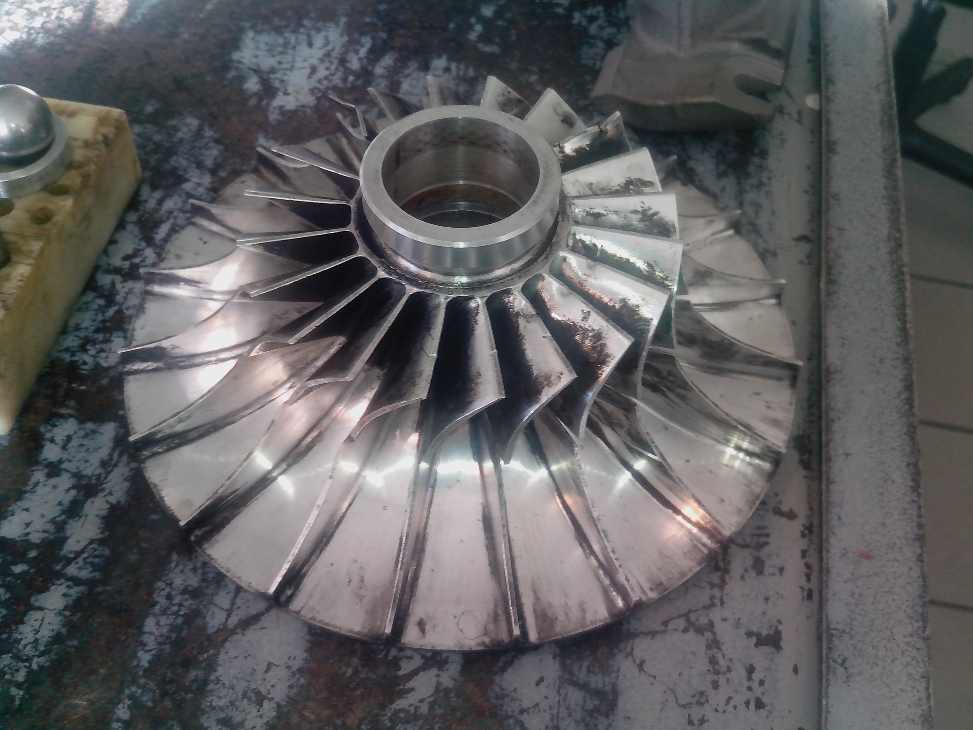

Последние работы на 5х
Образец
IMG_20150921_160222.jpg (3765 просмотров) <a class='original' href='./download/file.php?id=59549&mode=view' target=_blank>Загрузить оригинал (1.22 МБ)</a>
IMG_20150921_160227.jpg (3765 просмотров) <a class='original' href='./download/file.php?id=59550&mode=view' target=_blank>Загрузить оригинал (1.31 МБ)</a>
Пол станка стружки за 15 минут.

Круто! Напомни, какой САМ используешь? Сименс чтоли?

PKM писал(а):Круто! Напомни, какой САМ используешь? Сименс чтоли?
Да он, NX.
