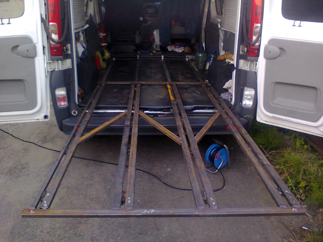

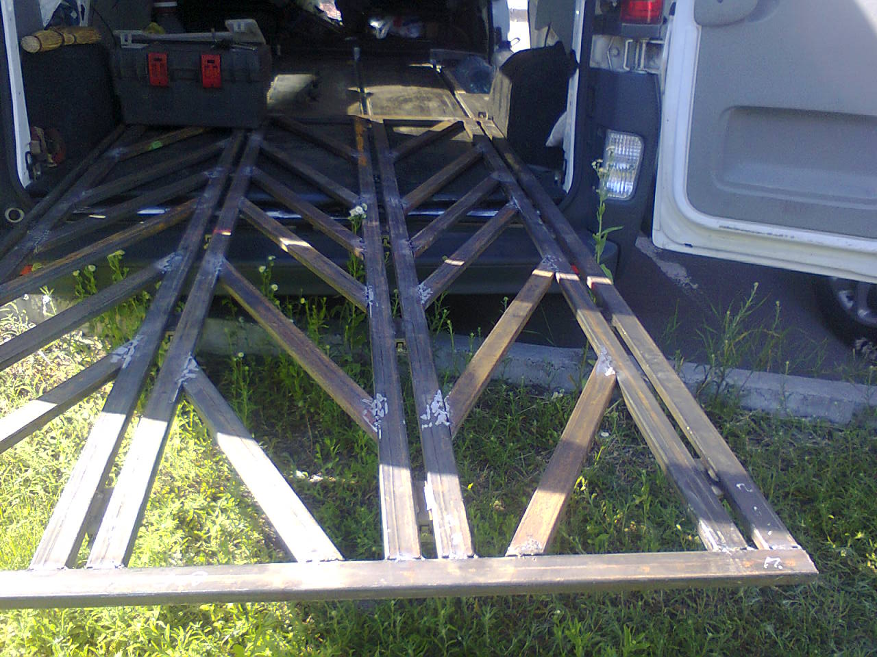

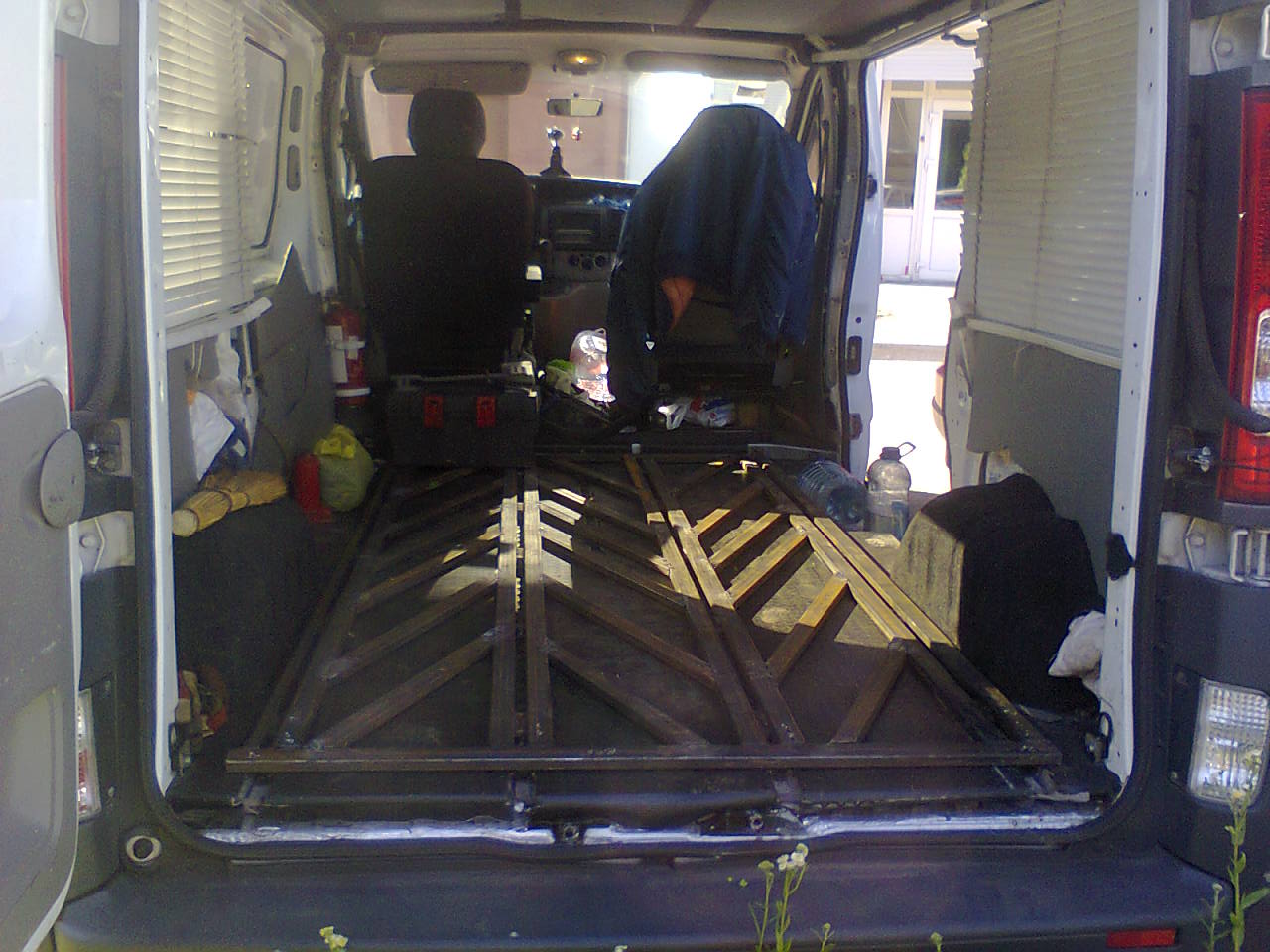

Сделал пару фоток по светлому, покатал раму вперед-назад, вроде бегает. Несколько плотненько, но зато нигде ничего не болтается. Выдвинул на 1,7м, залез на край, попрыгал. Мой вес 85кг держит нормально, правда при этом немного прогибается и пружинит. Добавлю диагональных ребер, должно быть отлично. В общем, если закрыть глаза на трудоёмкость всей этой затеи, то мне нравится :) В конце зашьется водостойкой фанерой и покрытием для пола и о присутствии платформы вряд-ли кто догадается.
Фото2421.jpg (5857 просмотров) <a class='original' href='./download/file.php?id=51771&mode=view' target=_blank>Загрузить оригинал (148.78 КБ)</a>
Фото2422.jpg (5857 просмотров) <a class='original' href='./download/file.php?id=51772&mode=view' target=_blank>Загрузить оригинал (141.14 КБ)</a>
Фото2423.jpg (5857 просмотров) <a class='original' href='./download/file.php?id=51773&mode=view' target=_blank>Загрузить оригинал (140.45 КБ)</a>
Фото2424.jpg (5857 просмотров) <a class='original' href='./download/file.php?id=51774&mode=view' target=_blank>Загрузить оригинал (164.03 КБ)</a>
Фото2426.jpg (5857 просмотров) <a class='original' href='./download/file.php?id=51775&mode=view' target=_blank>Загрузить оригинал (161.92 КБ)</a>
Заказал сегодня 2м зубчатой рейки с модулем 1,5.Через неделю должна приехать. Теперь можно к этому времени потихоньку делать ответные шестерни и крепежи подающего двигателя и поджимных роликов. Вот, кстати, и сам двигатель с редуктором на 52 Н/м. Скорость вращения от 12в на выходе редуктора около 60 об/мин. Жалко конечно серву на такое дело пускать, но с другой стороны там есть некоторый люфтец, поэтому на станочные дела малоприменима. Разве что можно такой же на Малыша на сменщик инструмента втулить.
Фото2433.jpg (5857 просмотров) <a class='original' href='./download/file.php?id=51776&mode=view' target=_blank>Загрузить оригинал (126.78 КБ)</a>
Фото2434.jpg (5857 просмотров) <a class='original' href='./download/file.php?id=51777&mode=view' target=_blank>Загрузить оригинал (111.51 КБ)</a>
Фото2435.jpg (5857 просмотров) <a class='original' href='./download/file.php?id=51778&mode=view' target=_blank>Загрузить оригинал (106.58 КБ)</a>
P.S. Если с работой совсем будет жо.., с такой штукой возможно есть смысл заняться коммерческой перевозкой людей с ограниченными возможностями
Попутно еще один вопрос возник. Как лучше сделать блокировку платформы? Изначально планировал сделать ручные фиксаторы, ну типа, чтоб штифты сбоку заходили, либо кусочки зубчатой рейки зуб в зуб. Но при ручной фиксации можно и запамятовать. Порыл по сусекам и откопал парочку замечательных электромагнитов. Теперь чешу затылок : может штифты сделать подпружиненными, и разблокировку как раз при помощи электромагнтов? Даже если забыл, всё-равно пружины штифты на место загонят. Что скажете?
Фото2436.jpg (5848 просмотров) <a class='original' href='./download/file.php?id=51779&mode=view' target=_blank>Загрузить оригинал (107.71 КБ)</a>
Фото2438.jpg (5848 просмотров) <a class='original' href='./download/file.php?id=51780&mode=view' target=_blank>Загрузить оригинал (87.08 КБ)</a>

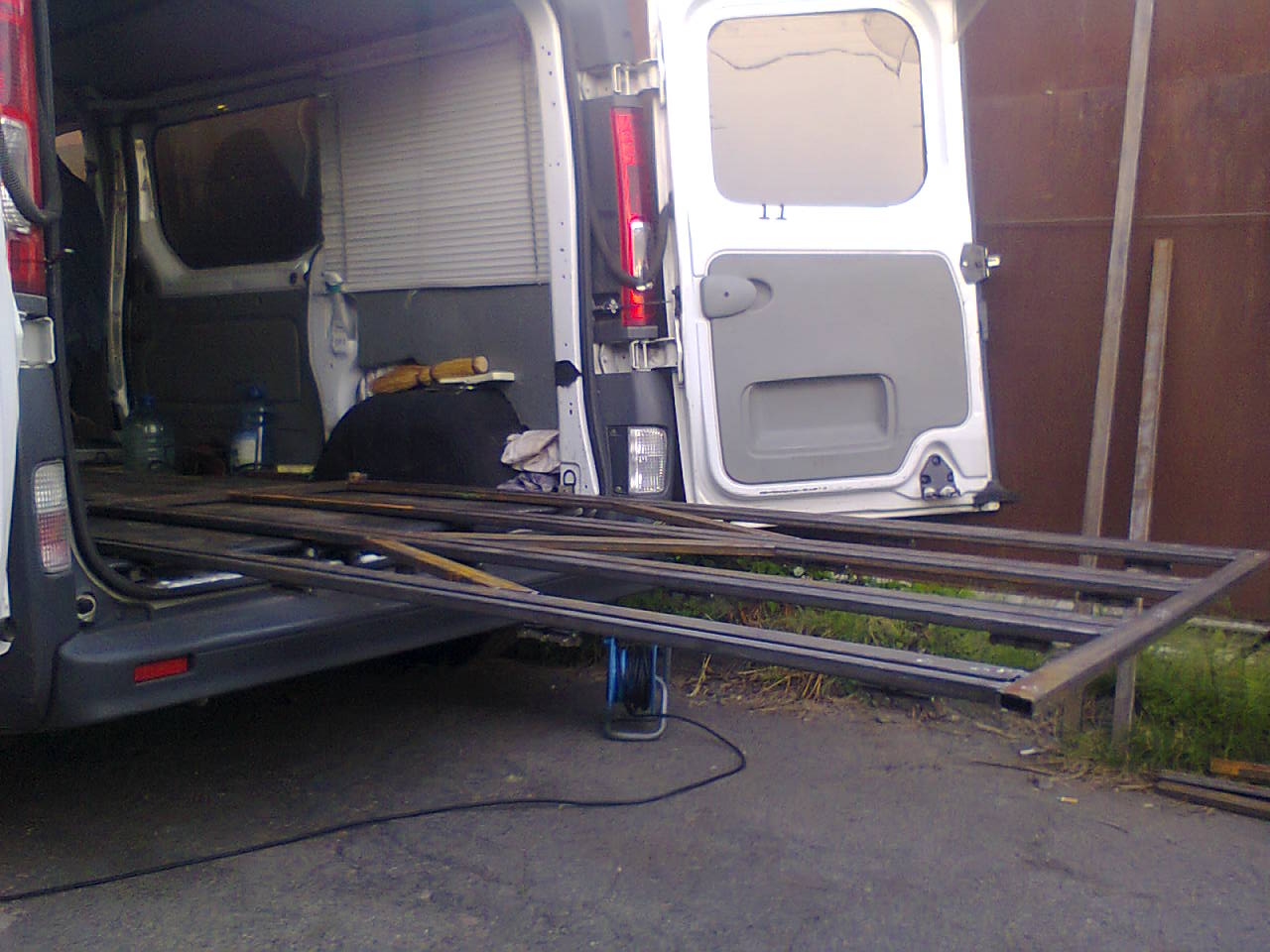

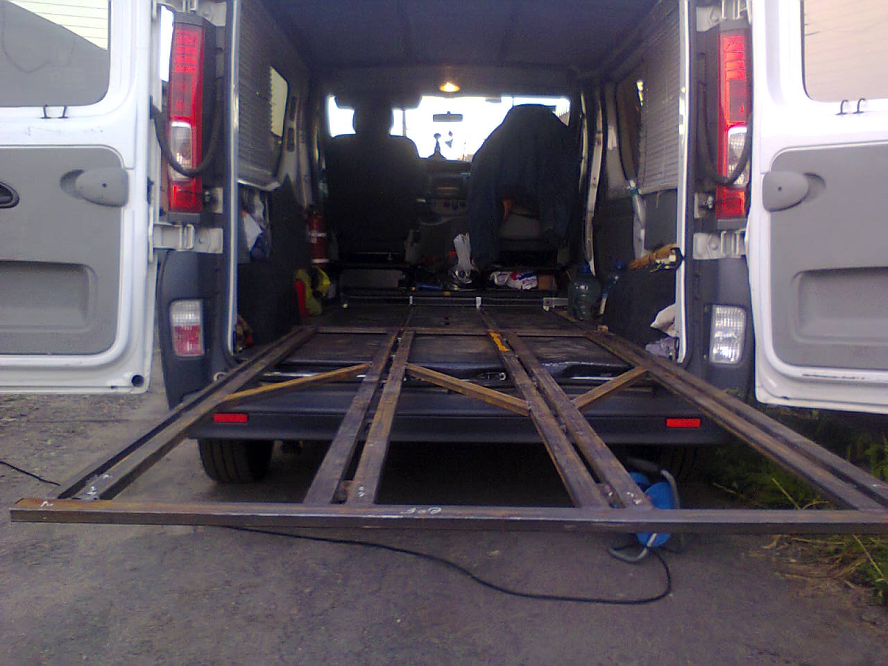

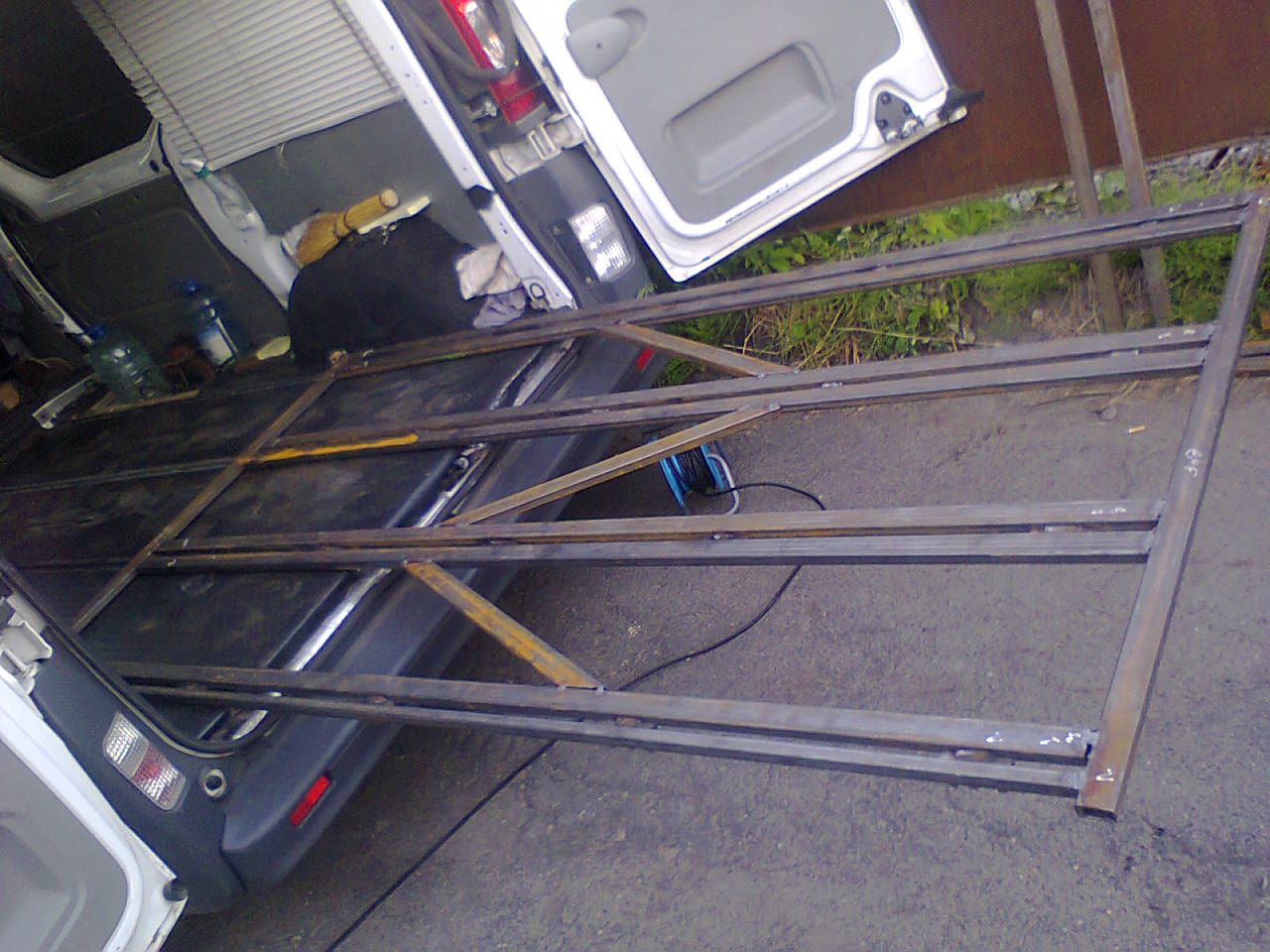

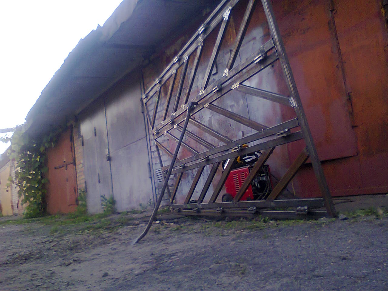

Ну вот и продвинулось немного. Подварил железа. Жестче стало заметно. Если сложится, посещу знакомых, чтоб полуавтоматом проварили. У меня говносварка, ей нормально не сделать, правда руки скорее тоже не оттуда :) Больше всего переживал, чтоб раму не повело. Варил одну сторону, затем поджимал домкратом противоположную и подваривал вторую. По мере остывания домкрат снимал. Вроде почти не повело. Осталось фишек с резьбами повваривать для крепежей.
Фото2444.jpg (5733 просмотра) <a class='original' href='./download/file.php?id=51968&mode=view' target=_blank>Загрузить оригинал (152.53 КБ)</a>
Фото2446.jpg (5733 просмотра) <a class='original' href='./download/file.php?id=51969&mode=view' target=_blank>Загрузить оригинал (154.01 КБ)</a>

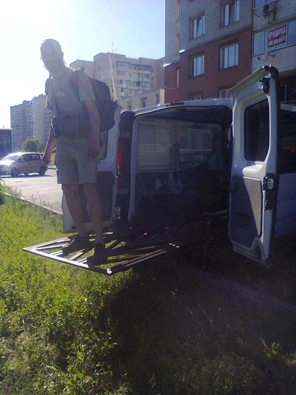

Запихал железку в драндулет. Вылет 1,7м. С оказией заехал дружбан с Днепропетровска. Вес сотня кило, на спине рюкзак с инструментом еще +30. Сделали небольшую фотосессию
Фото2451.jpg (5733 просмотра) <a class='original' href='./download/file.php?id=51970&mode=view' target=_blank>Загрузить оригинал (209.8 КБ)</a>
Фото2452.jpg (5733 просмотра) <a class='original' href='./download/file.php?id=51971&mode=view' target=_blank>Загрузить оригинал (167.75 КБ)</a>
Фото2453.jpg (5733 просмотра) <a class='original' href='./download/file.php?id=51972&mode=view' target=_blank>Загрузить оригинал (172.46 КБ)</a>
Внутри
Фото2454.jpg (5733 просмотра) <a class='original' href='./download/file.php?id=51973&mode=view' target=_blank>Загрузить оригинал (156.99 КБ)</a>

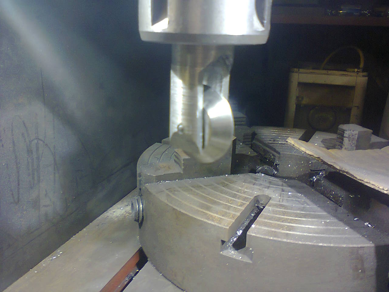

Просчитываю шестеренки под зубчатую рейку. Модуль 1,5. Придется делать фрезы под нарезку шестерен самому. Заводские дисковые либо почти нет в продаже(то, что есть продают комплектом), либо ценник безбашенный.
Частенько доводится видеть бусики в езде с полуоткрытыми задними дверями. Длинномеры тянут. Как бонус, при помощи платформы длинна салона моего коротыша раздвигается с заводских 2,4м до 4. Металл с металлобазы без порезки можно смело загружать Там палки, как правило, 6м длинны имеют. Часто приходится резать против воли, как попало, чтоб в машину влезло. Пущай себе торчат пару метров на ходу, не смертельно :)

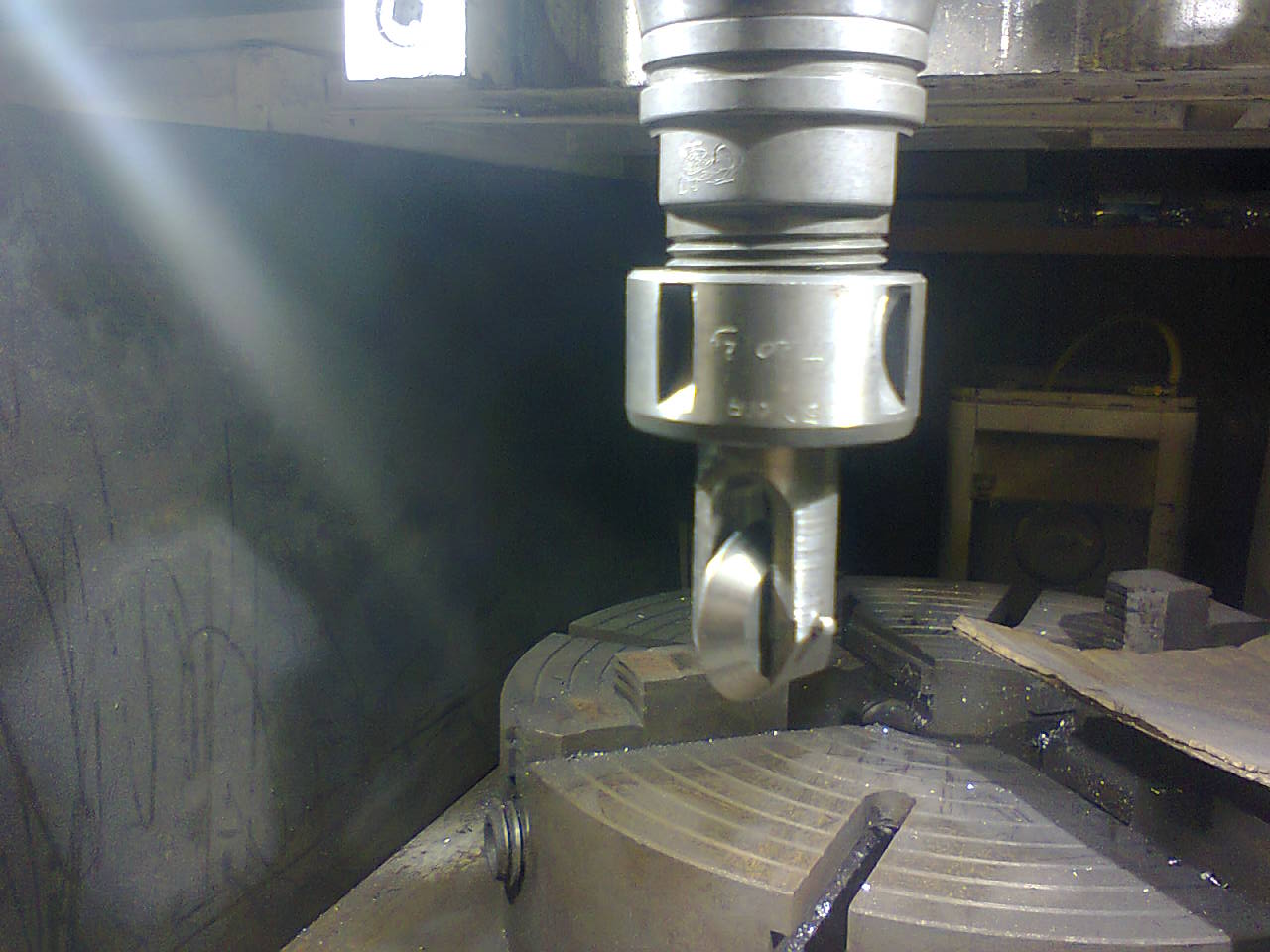

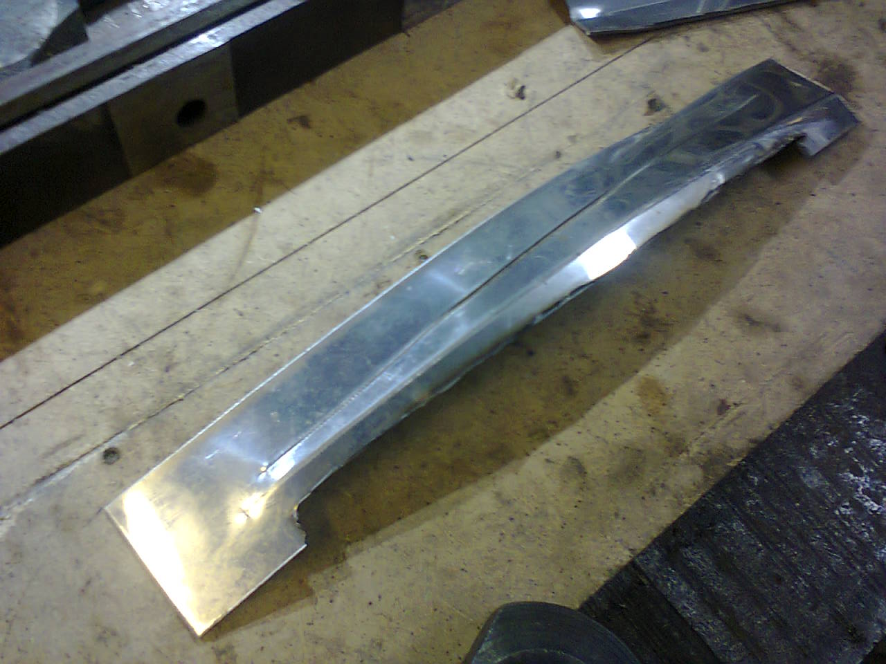

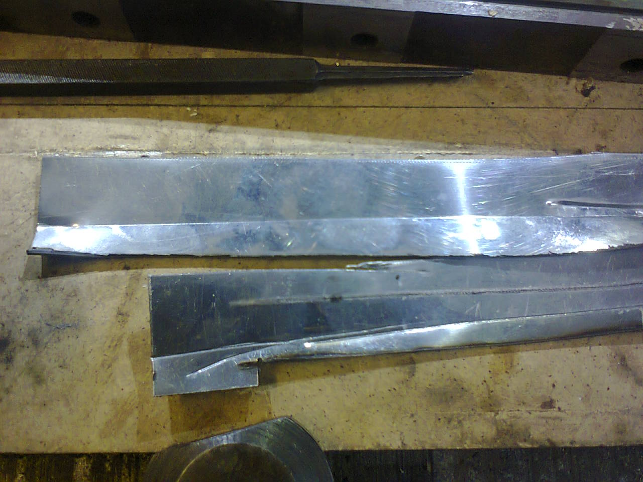

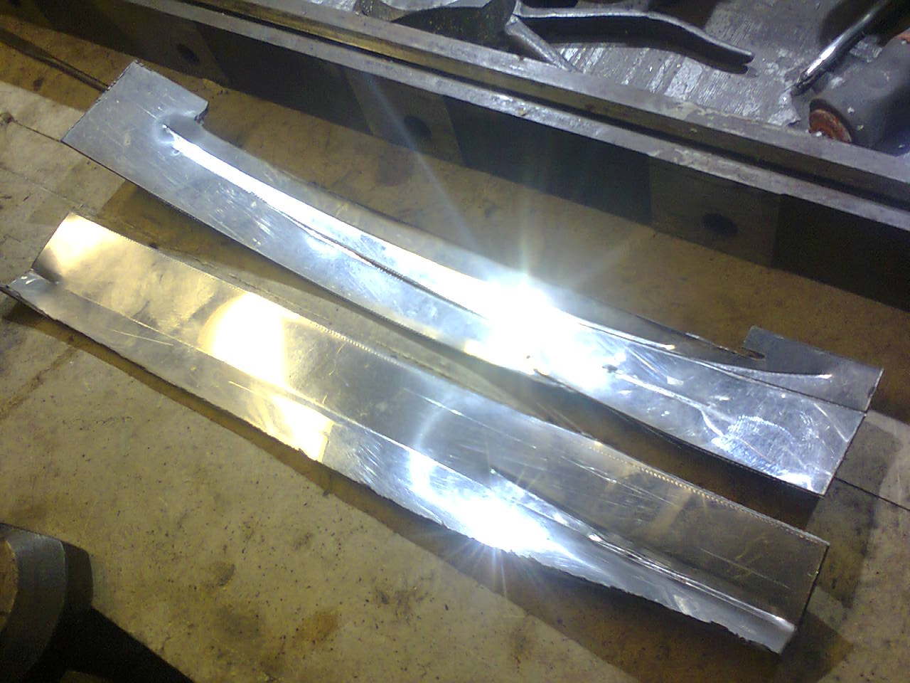

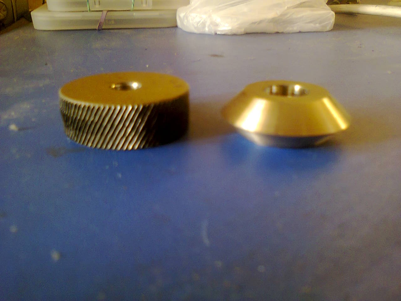

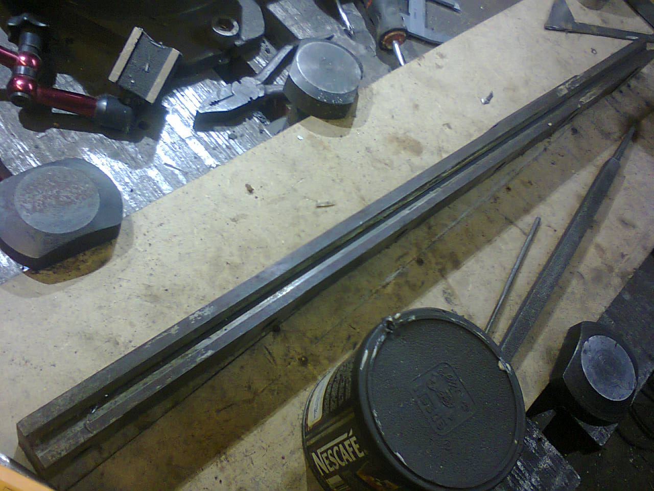

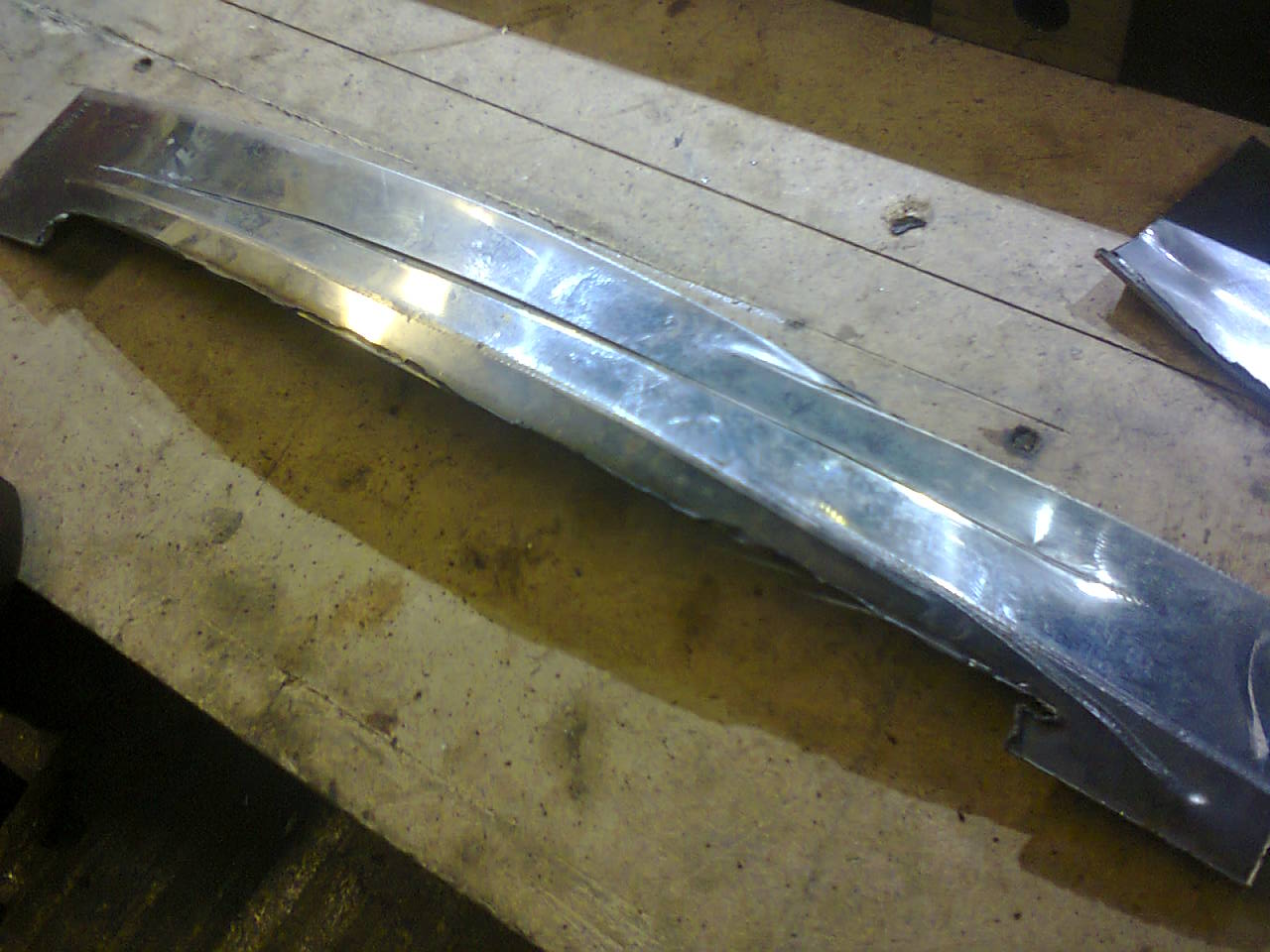

Забыл вчера отписаться.. Пару месяцев назад сделал резачёк для металла, точнее два : один для резки, второй для гибки. Задача простецкая: погнуть, порезать немного нержавки толщиной 0,5 и 0,8. Собственно сами резаки были сделаны из накатных роликов для токарника. На своем стареньком токарном переточил их твердосплавным резцом
Фото2097.jpg (5658 просмотров) <a class='original' href='./download/file.php?id=52012&mode=view' target=_blank>Загрузить оригинал (67.98 КБ)</a>
Фото2098.jpg (5658 просмотров) <a class='original' href='./download/file.php?id=52013&mode=view' target=_blank>Загрузить оригинал (97.82 КБ)</a>
Фото2099.jpg (5658 просмотров) <a class='original' href='./download/file.php?id=52014&mode=view' target=_blank>Загрузить оригинал (96.9 КБ)</a>

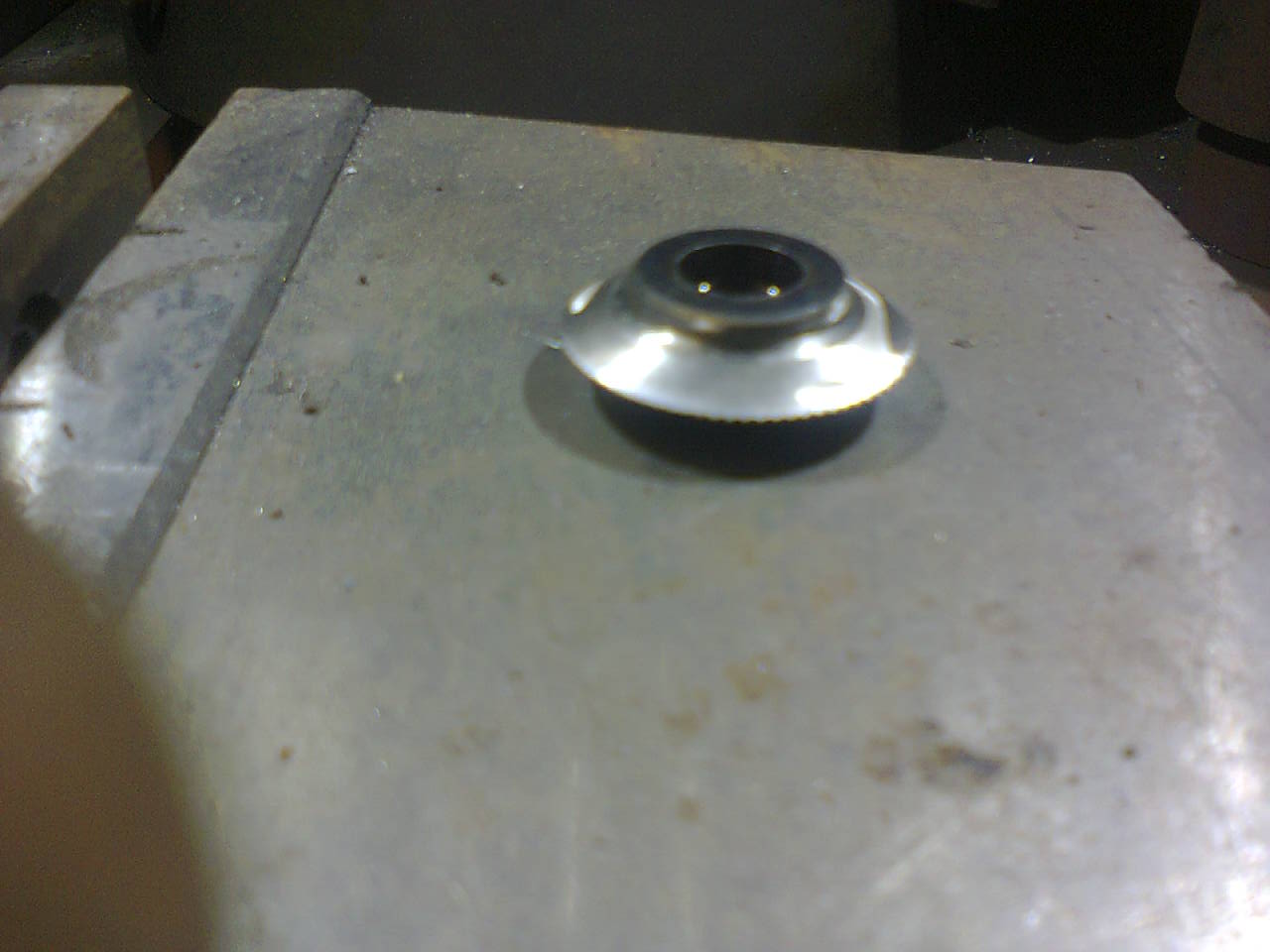

Сделал оправку и вышла вот такая вот железяка (ролик для гибки)
Фото2457.jpg (5658 просмотров) <a class='original' href='./download/file.php?id=52015&mode=view' target=_blank>Загрузить оригинал (107.62 КБ)</a>
Фото2458.jpg (5658 просмотров) <a class='original' href='./download/file.php?id=52016&mode=view' target=_blank>Загрузить оригинал (93.76 КБ)</a>
Фото2459.jpg (5658 просмотров) <a class='original' href='./download/file.php?id=52017&mode=view' target=_blank>Загрузить оригинал (122.82 КБ)</a>

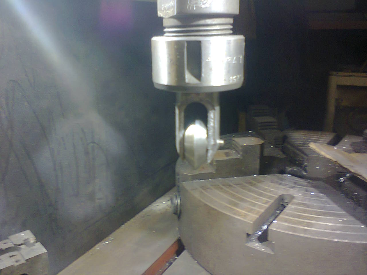

второй ролик (для резки)
Фото2460.jpg (5658 просмотров) <a class='original' href='./download/file.php?id=52018&mode=view' target=_blank>Загрузить оригинал (79.44 КБ)</a>
Изначально планировалось запустить шпиндель с обратной связью, в управляемом режиме, но времени совсем мало, там повозиться надо, а дел сейчас навалилось очень много, отложу на осень. Ко всему по определённым причинам придется откусить у Кфлопа дополнительный канал под это дело, тогда мой фрезер рискует остаться без смены инструмента, т.к. уже почти все каналы задействованы.
В общем ролик придется пока что слегка переделать, чтоб ось была с небольшим смещением назад от оси шпинделя. Ролик немного уводит. Но главное, что предварительный тест показал, что идея очень даже рабочая. Металл режет легко и непринужденно за два прохода. С гибкой тоже проблем нет, нужно только лишнее мясо с боков оправки снять. Мне нужно кромки погнуть для защиты станка. Пластина разрезана пополам, на второй фотке нижняя пластина - фрагмент гиба.
Фото2462.jpg (5658 просмотров) <a class='original' href='./download/file.php?id=52019&mode=view' target=_blank>Загрузить оригинал (146.5 КБ)</a>
Фото2463.jpg (5658 просмотров) <a class='original' href='./download/file.php?id=52020&mode=view' target=_blank>Загрузить оригинал (140.82 КБ)</a>
Для гибки решил использовать вот такую направляющую из хлама
Фото2461.jpg (5658 просмотров) <a class='original' href='./download/file.php?id=52021&mode=view' target=_blank>Загрузить оригинал (159.26 КБ)</a>
Вот еще две картинки с обратной стороны пластин. Нижний рез - протяжка ролика по металлу, где в качестве подложки был МДФ. Верхний рез: под обрабатываемую пластину подложил стальную пластину 8мм. Кромки не загнутые, не битые.
Фото2465.jpg (5658 просмотров) <a class='original' href='./download/file.php?id=52022&mode=view' target=_blank>Загрузить оригинал (133.56 КБ)</a>
Фото2466.jpg (5658 просмотров) <a class='original' href='./download/file.php?id=52023&mode=view' target=_blank>Загрузить оригинал (130.78 КБ)</a>
В общем, идейка вполне работоспособна, поработать над нюансами и всё получится. Один фиг лучше, чем болгаркой махать и фрезой стружку пускать.

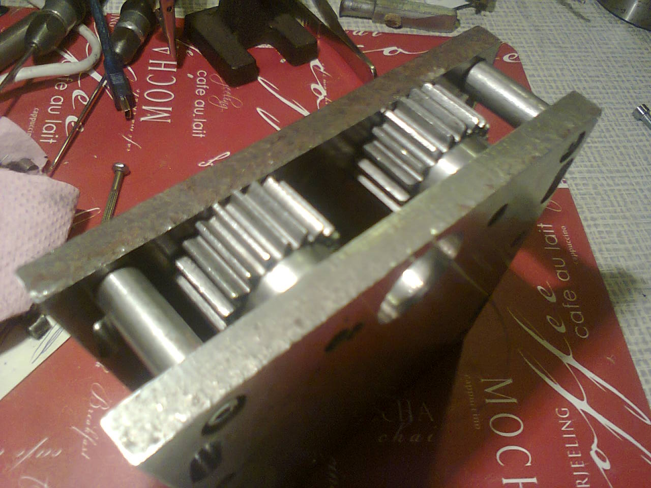

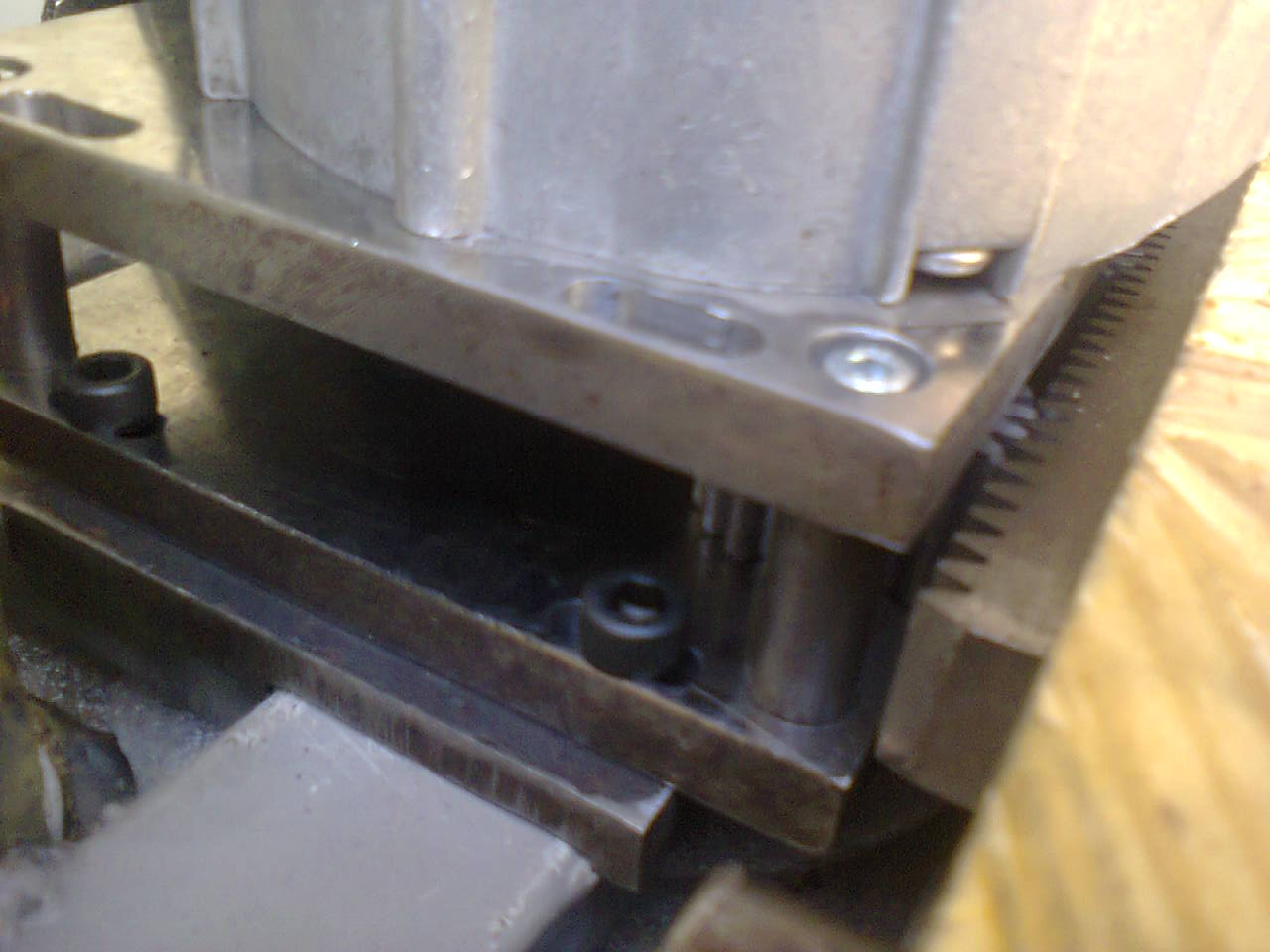

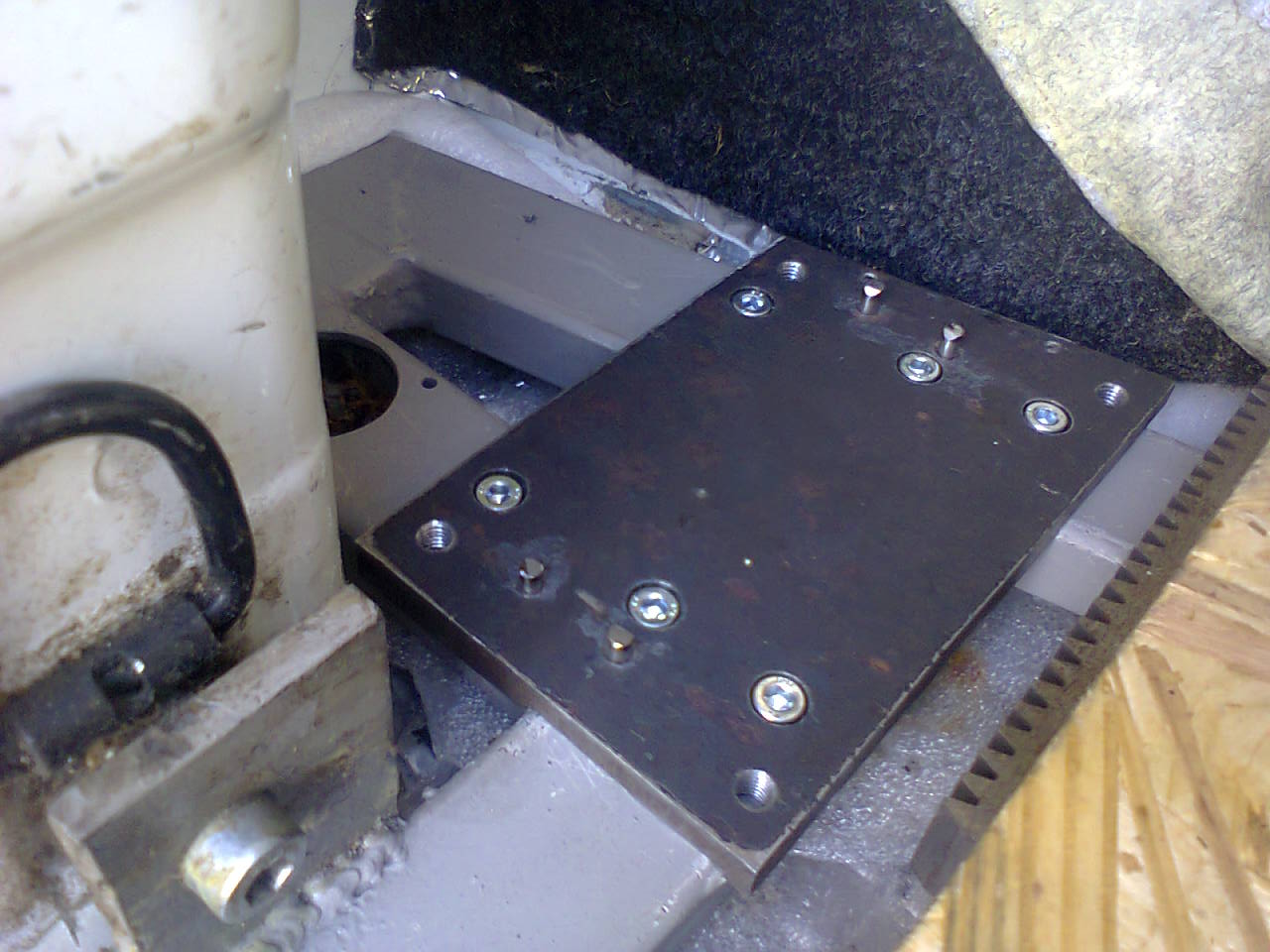

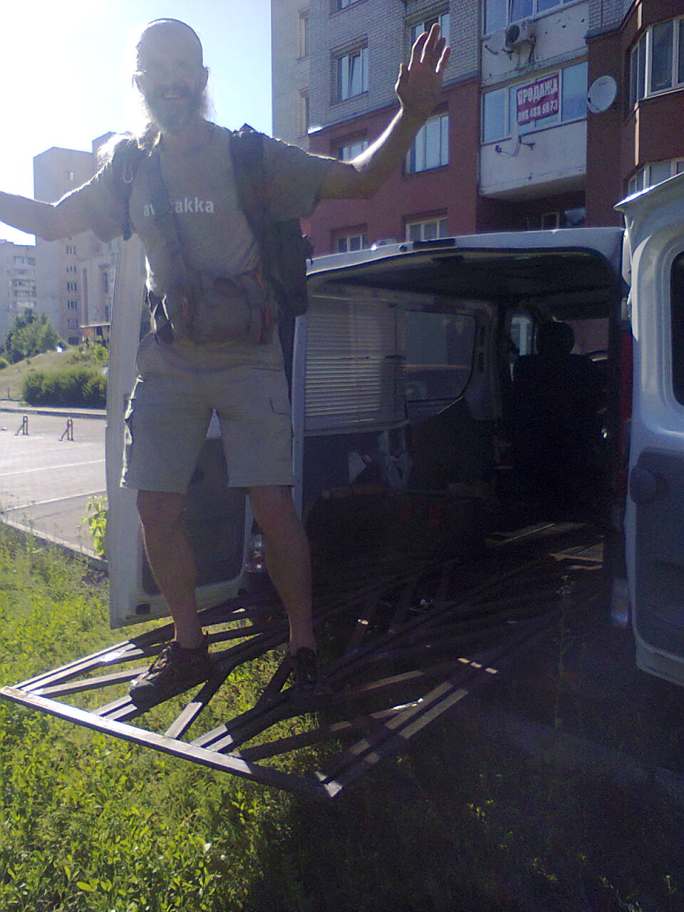

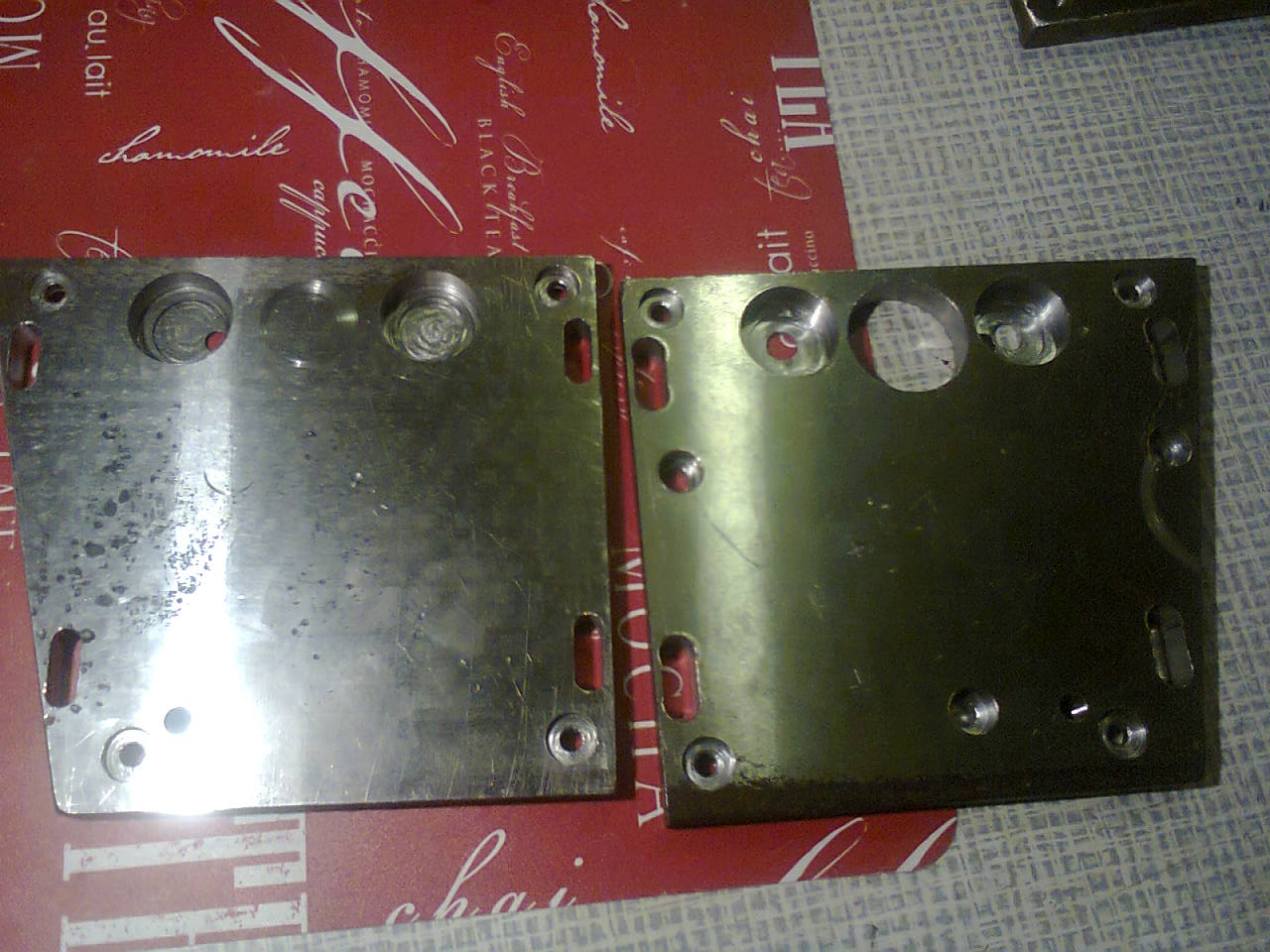

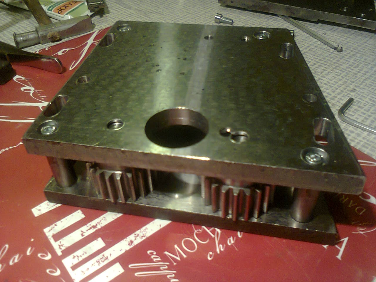

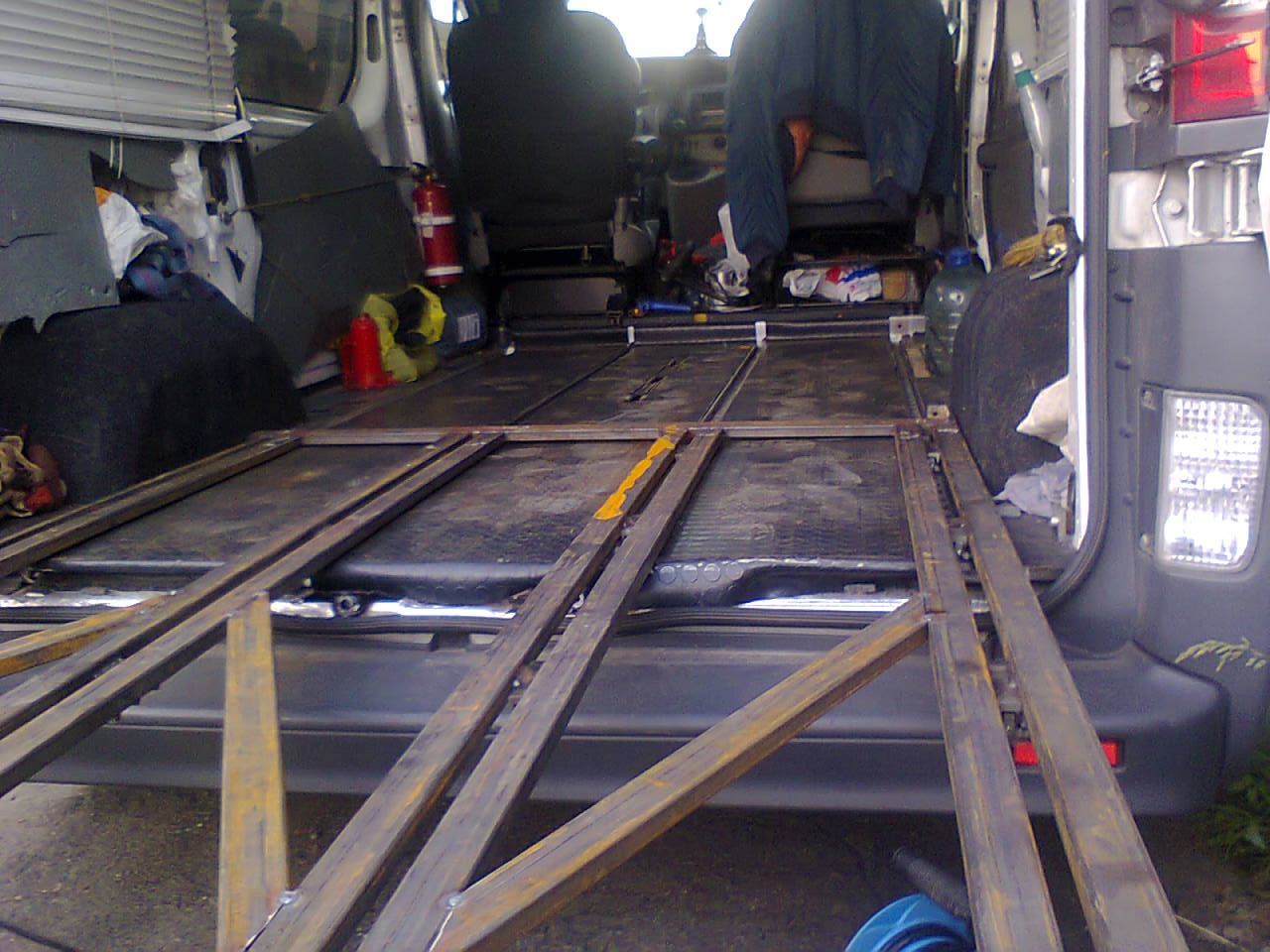

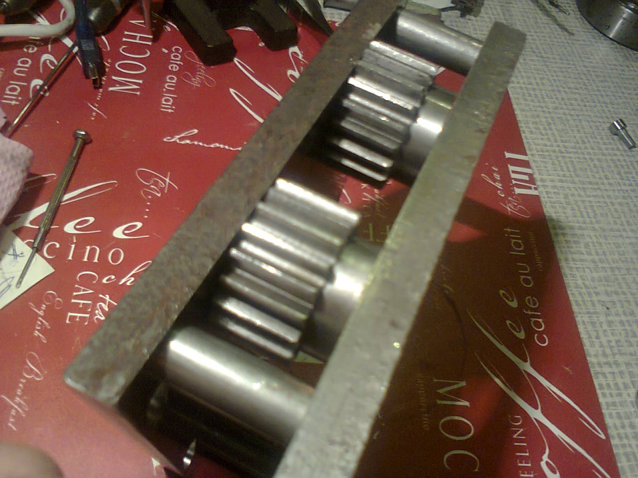

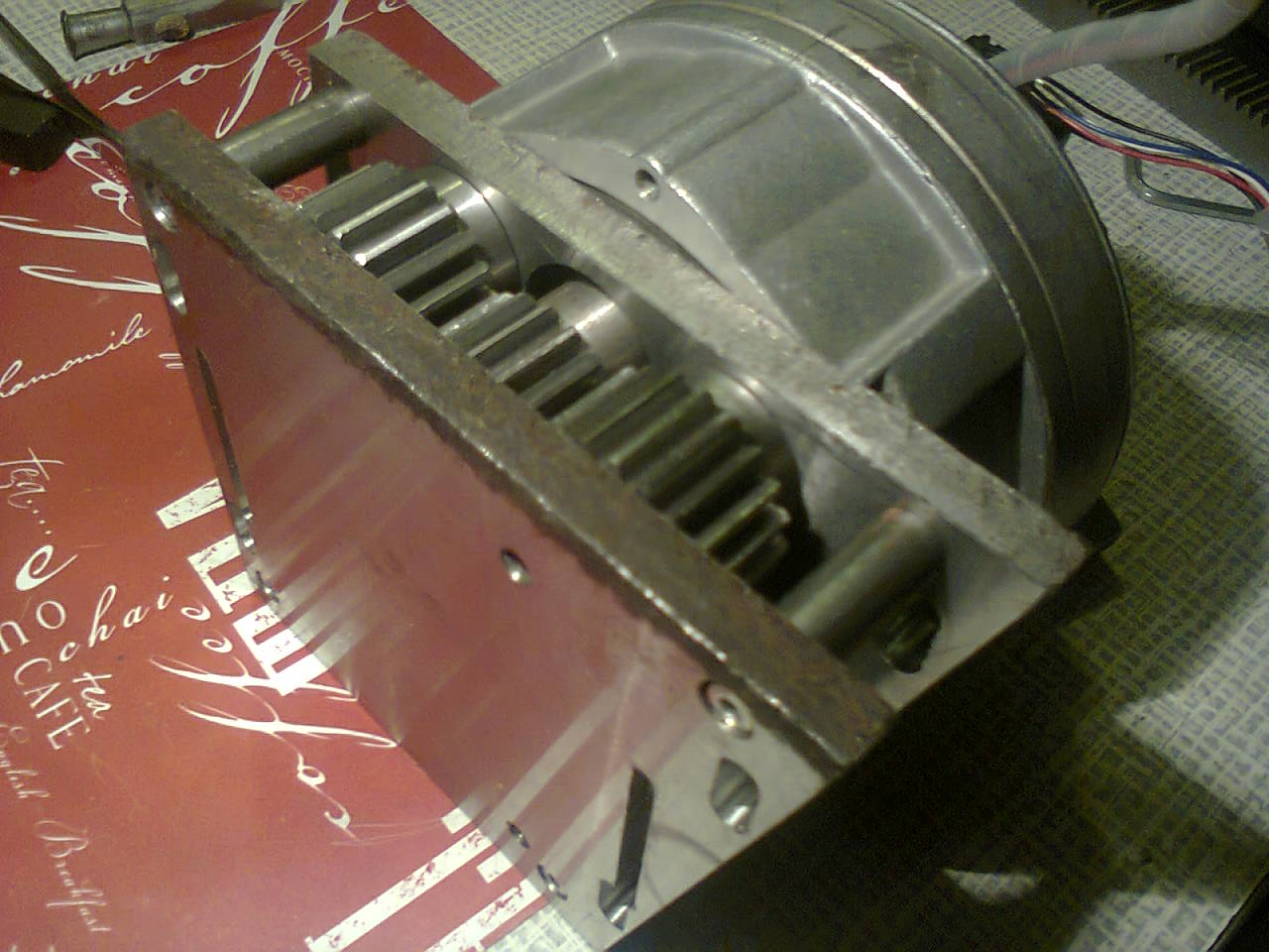

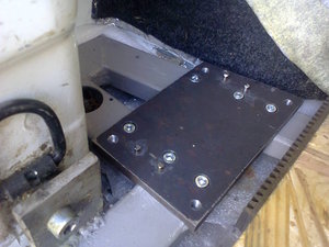

Обновлю немного. Опять я со своей платформой в авто. Пришло время испытать, как она выезжает из кузова. В смысле с приводом. Поэтому некоторое время заняло изготовление редуктора. Зубчатая рейка уже приварена сбоку платформы. Шестерни заказывал там же, где и рейку. Итак, первым делом подложка, которая будет крепиться непосредственно к кузову
Фото2524.jpg (5295 просмотров) <a class='original' href='./download/file.php?id=53390&mode=view' target=_blank>Загрузить оригинал (139.08 КБ)</a>
Фото2525.jpg (5295 просмотров) <a class='original' href='./download/file.php?id=53391&mode=view' target=_blank>Загрузить оригинал (128.91 КБ)</a>

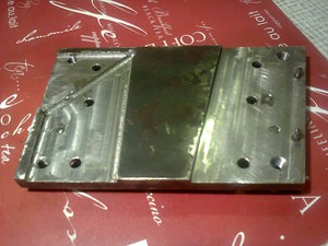

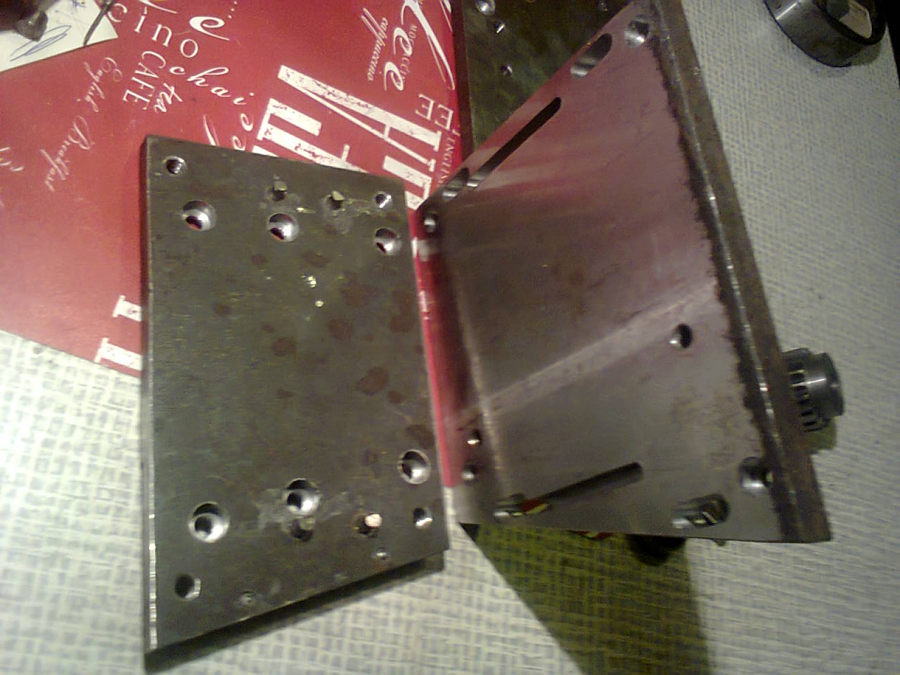

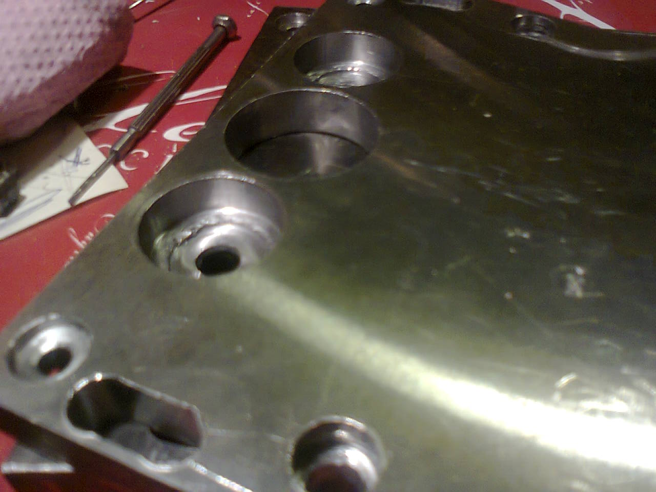

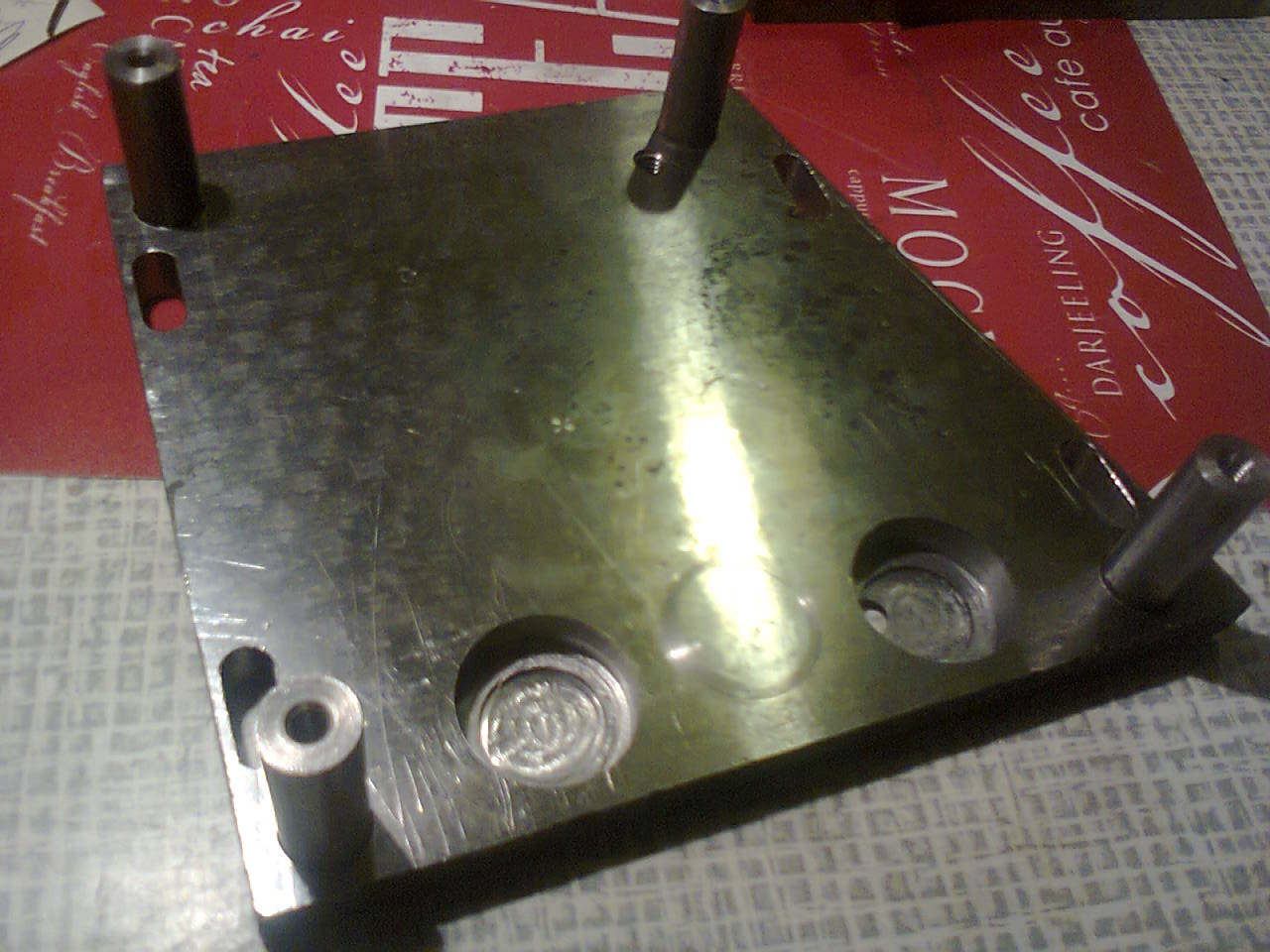

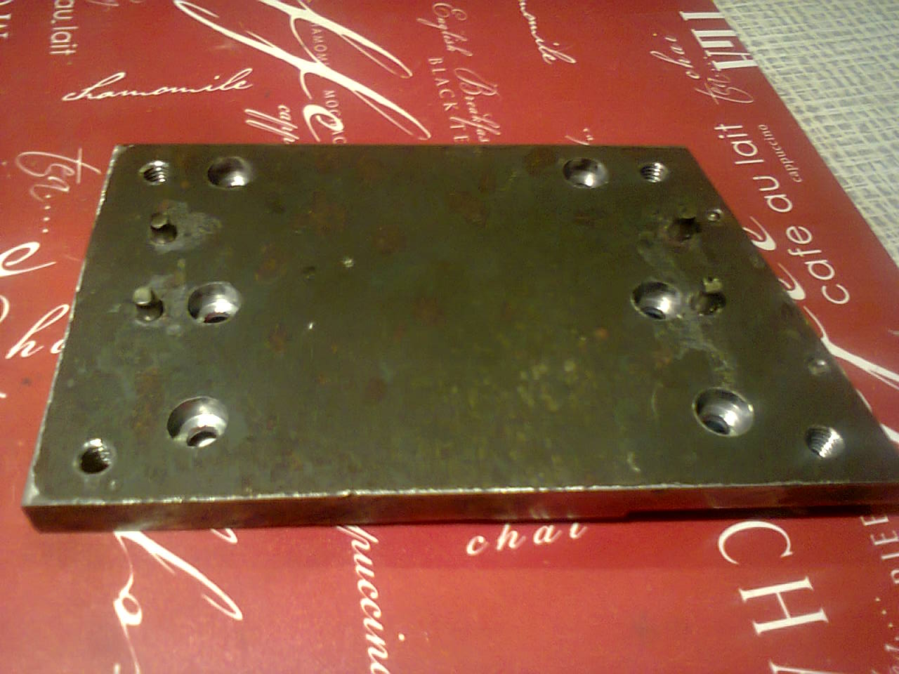

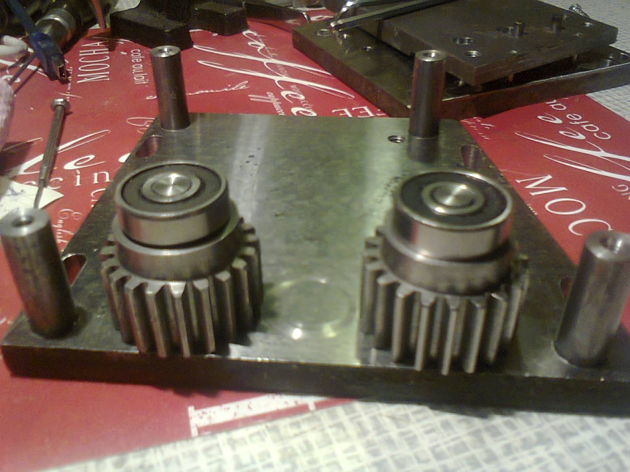

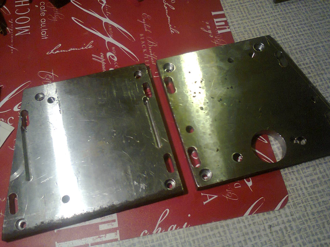

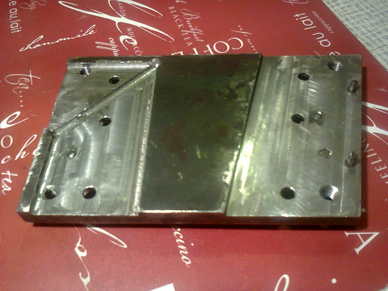

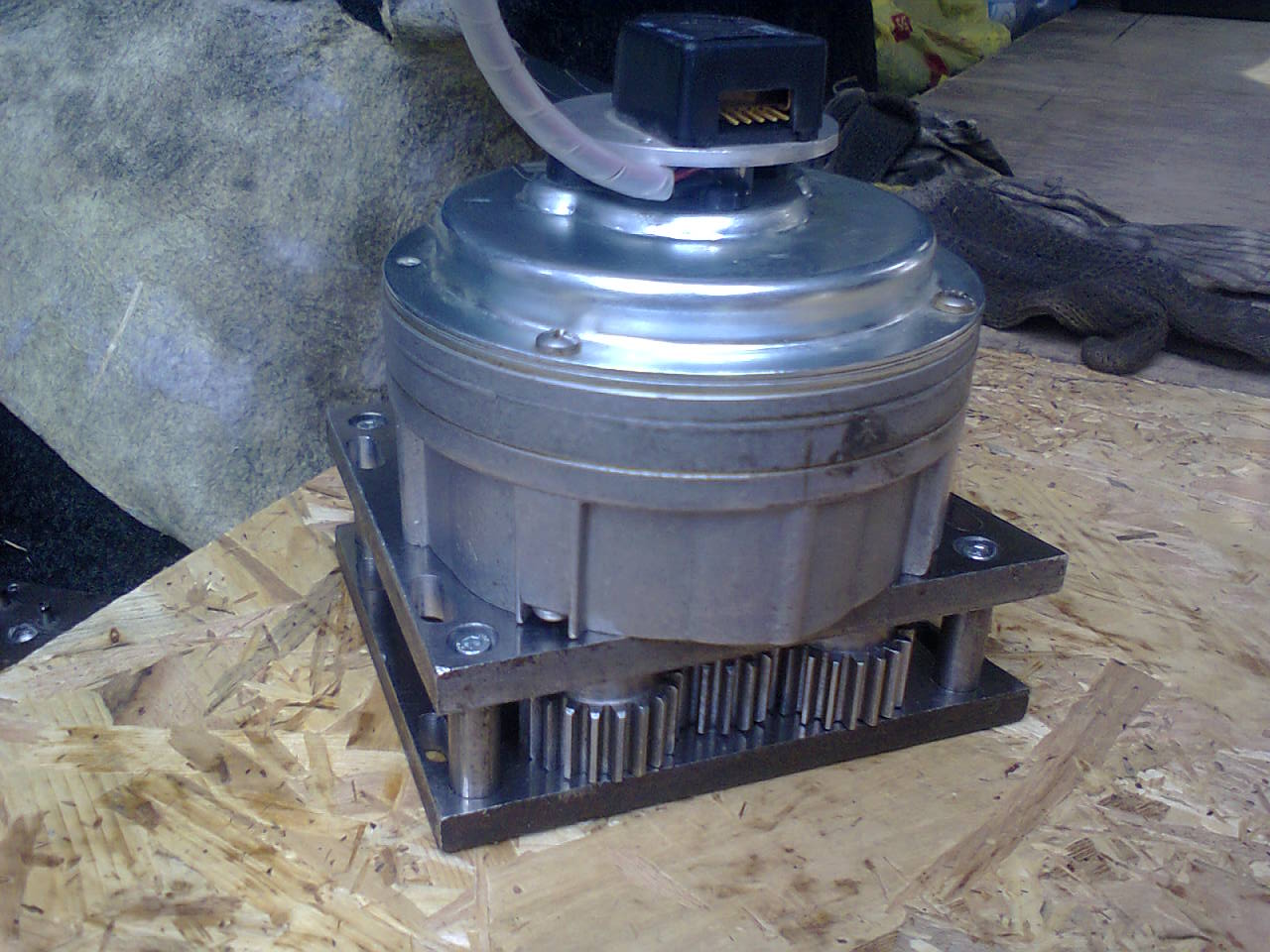

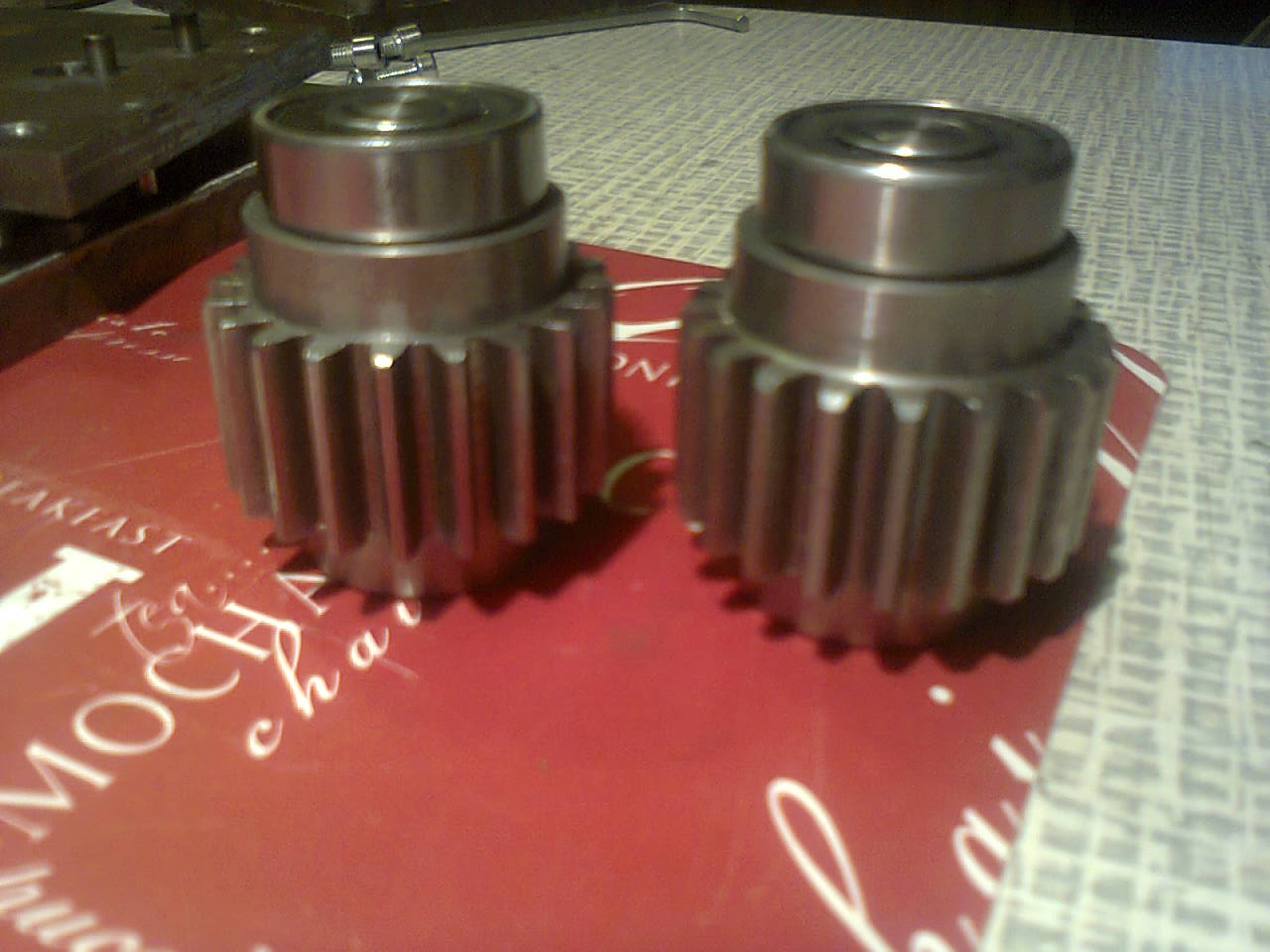

Пластины с которых будет собран корпус редуктора
Фото2526.jpg (5295 просмотров) <a class='original' href='./download/file.php?id=53392&mode=view' target=_blank>Загрузить оригинал (164.32 КБ)</a>
Фото2527.jpg (5295 просмотров) <a class='original' href='./download/file.php?id=53393&mode=view' target=_blank>Загрузить оригинал (159.17 КБ)</a>
Фото2528.jpg (5295 просмотров) <a class='original' href='./download/file.php?id=53394&mode=view' target=_blank>Загрузить оригинал (105.25 КБ)</a>

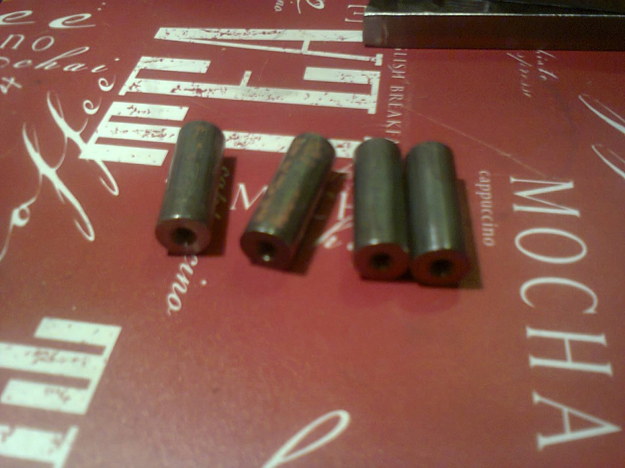

соединительные втулки
Фото2529.jpg (5295 просмотров) <a class='original' href='./download/file.php?id=53395&mode=view' target=_blank>Загрузить оригинал (110.11 КБ)</a>

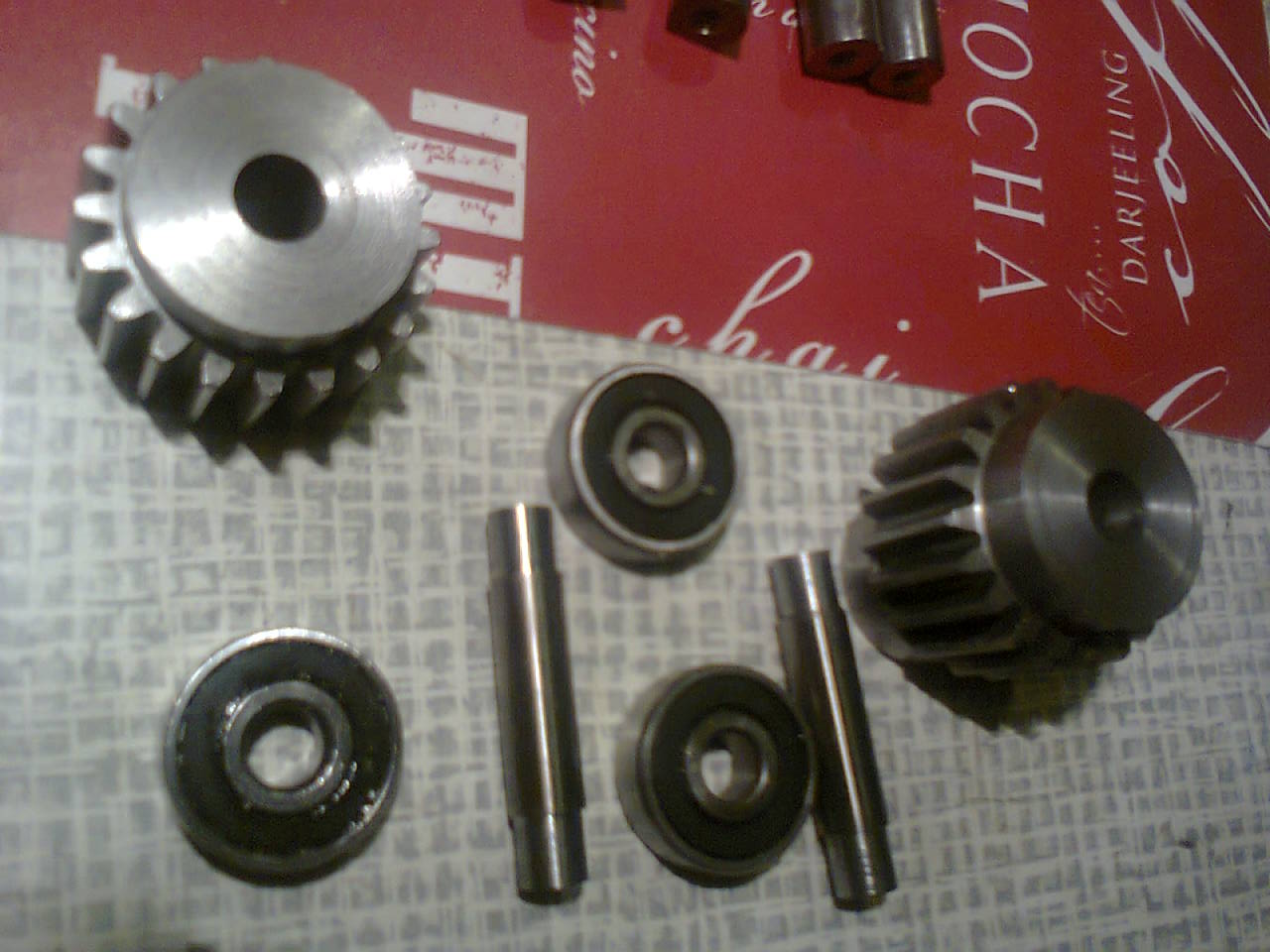

шестерни и прибамбасы к ним
Фото2531.jpg (5295 просмотров) <a class='original' href='./download/file.php?id=53396&mode=view' target=_blank>Загрузить оригинал (120.75 КБ)</a>
при сборке на подложку кладется нижняя пластина. В подложке запрессованы штифты, у пластины соотв. паз. Штифты, как направляющие удерживающие сборку от перекоса
Фото2532.jpg (5295 просмотров) <a class='original' href='./download/file.php?id=53397&mode=view' target=_blank>Загрузить оригинал (132.61 КБ)</a>
шестерни готовы к установке
Фото2533.jpg (5295 просмотров) <a class='original' href='./download/file.php?id=53398&mode=view' target=_blank>Загрузить оригинал (114.55 КБ)</a>
скручивает в кучу
Фото2534.jpg (5295 просмотров) <a class='original' href='./download/file.php?id=53399&mode=view' target=_blank>Загрузить оригинал (138.21 КБ)</a>
Фото2535.jpg (5295 просмотров) <a class='original' href='./download/file.php?id=53400&mode=view' target=_blank>Загрузить оригинал (144.43 КБ)</a>
Фото2536.jpg (5295 просмотров) <a class='original' href='./download/file.php?id=53401&mode=view' target=_blank>Загрузить оригинал (150.86 КБ)</a>
Фото2537.jpg (5295 просмотров) <a class='original' href='./download/file.php?id=53402&mode=view' target=_blank>Загрузить оригинал (148.28 КБ)</a>
Фото2538.jpg (5295 просмотров) <a class='original' href='./download/file.php?id=53403&mode=view' target=_blank>Загрузить оригинал (148.61 КБ)</a>

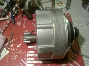

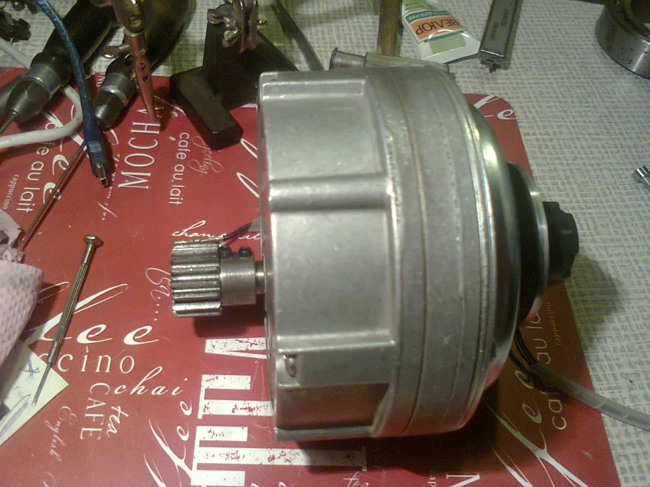

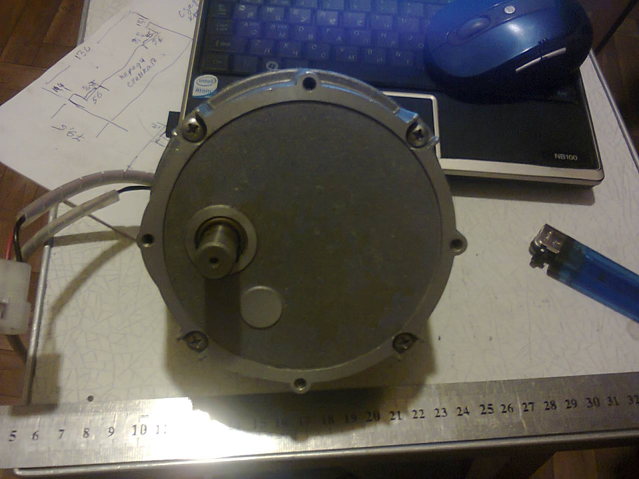

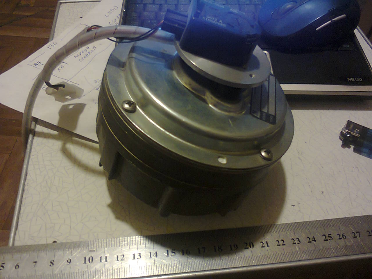

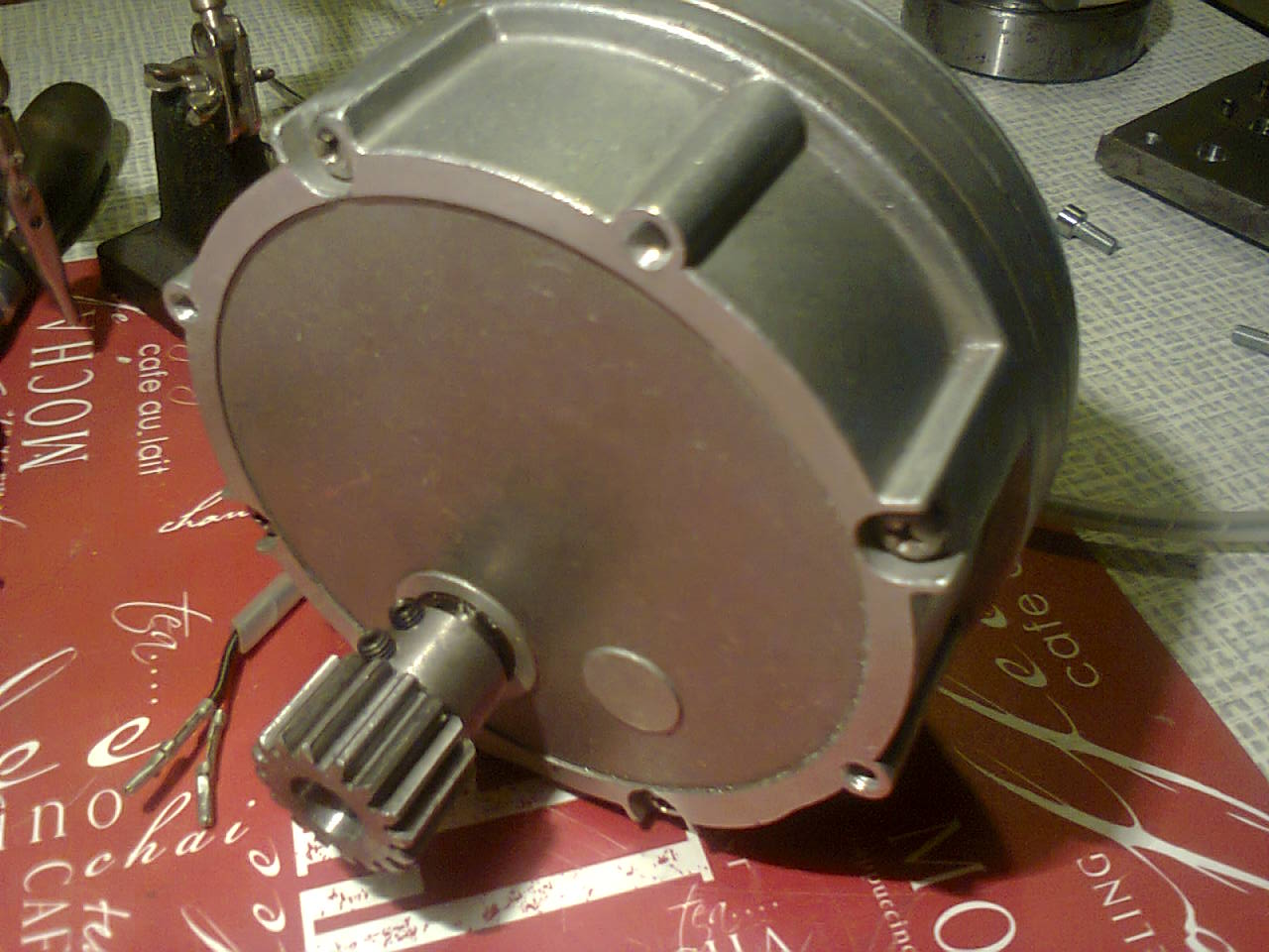

ставлю шестерню на двигатель
Фото2539.jpg (5295 просмотров) <a class='original' href='./download/file.php?id=53404&mode=view' target=_blank>Загрузить оригинал (140.11 КБ)</a>
Фото2541.jpg (5295 просмотров) <a class='original' href='./download/file.php?id=53405&mode=view' target=_blank>Загрузить оригинал (159.4 КБ)</a>
ставится мотор до кучи
Фото2542.jpg (5295 просмотров) <a class='original' href='./download/file.php?id=53406&mode=view' target=_blank>Загрузить оригинал (145.69 КБ)</a>

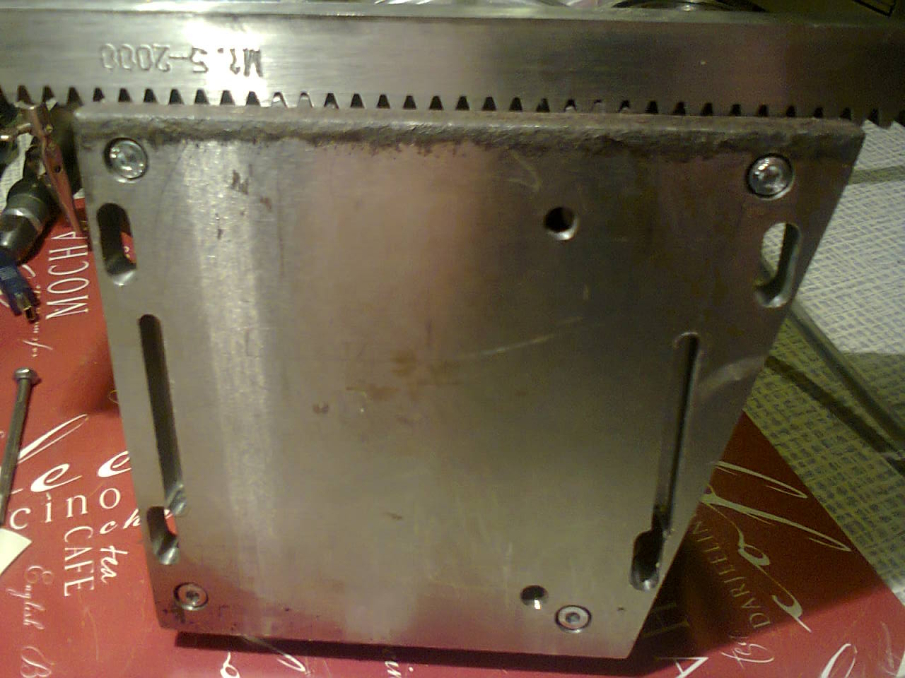

примерка кусочка зубчатой рейки
Фото2546.jpg (5295 просмотров) <a class='original' href='./download/file.php?id=53407&mode=view' target=_blank>Загрузить оригинал (124.08 КБ)</a>

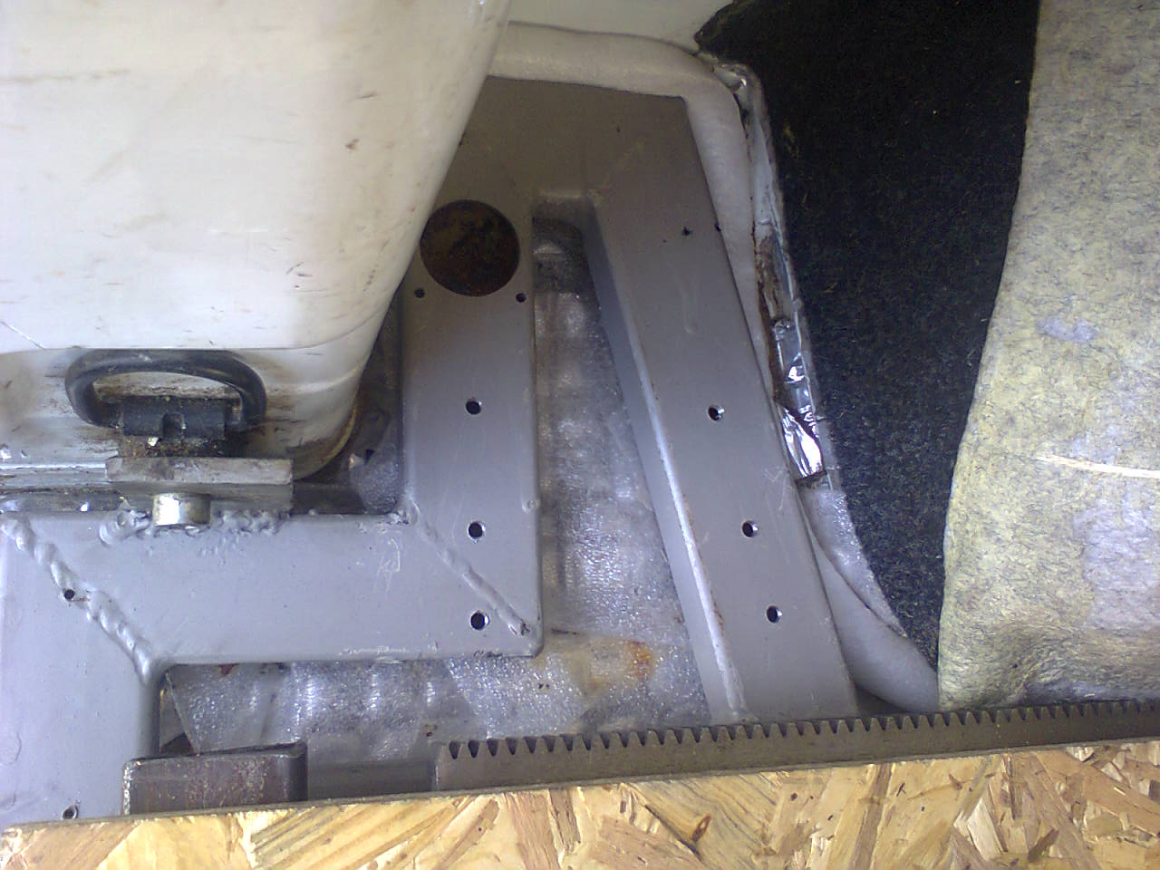

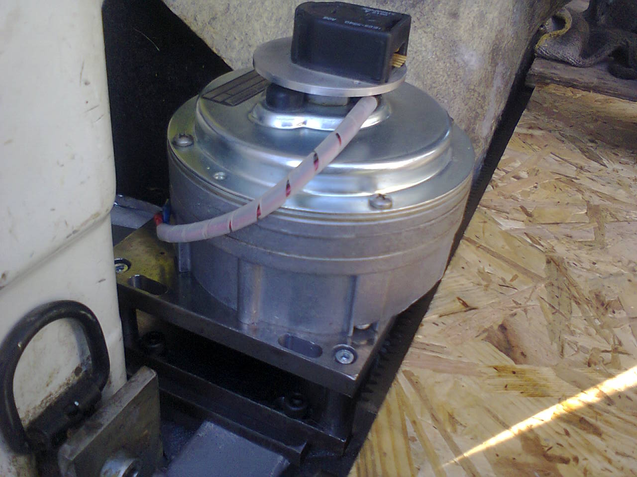

Теперь можно монтировать в авто.. По ходу работы проверил станок на точность расфрезеровки отверстий под подшипники. Посадку делал без натяга, порядка сотки зазора. Ну еще где-то сотка эллипсности всё-таки есть, не так уж плохо для самодельного станка. На некритичных деталях можно смело делать без расточки, достаточно припуска с последующим чистовым проходом
Новый пост создавать не буду, подредактирую этот.
Собрал всё сегодня в кучу. На нижнюю раму, основную с направляющими, прикрутил переходную плиту. Ну а сверху на неё весь блок редуктора. В принципе весь процесс занял минимум доработок, лишь в одном месте пришлось побыстрячку подфрезеровать небольшой кусочек и платформа пошла. Подключил к мотору второй аккум для испытаний. Ну там с настройкой и выставлением немного пришлось повозиться, но в целом результатом доволен. ЧПУ конечно сила - при сборке все детали сходятся, как по нотам. Единственное - с противоположной стороны машины напротив редуктора нужно сделать дополнительный упорный ролик. Платформа делалась таким образом, чтоб компенсировать поводки сварки и имеет ход вправо-влево относительно хода движения порядка 3-4мм. Поэтому в некоторых местах, где ход туговат, редуктор усилием отжимает платформу от себя. Упорный ролик с эксцентриковой регулировкой это дело скомпенсирует. В процессе экспериментов усадил свою задницу на платформу, подключил питание и немного покатался вперед-назад.. Тянет нормально. Думаю, пару сотен кг грузов проблем не доставят. Установлю ролик и выложу видяху работы. Скорее это уже будет в сборе беспроводным пультом. Еще надо выкроить место и сделать крепежи для дополнительного аккума.
Кстати, опыт с редуктором еще пригодится в перспективе. Гиморно было просчитать межцентровые шестерен, чтоб зубчики сошлись на зубчатой рейке и при этом совпали с основной шестерней двигателя. Еще в доме ворота предстоит делать. Хочу сделать, типа как книжка вверх складывается, но мощные. Ролеты не приемлю. Ну и основные ворота во двор надо чтоб в сторону отъезжали.
Да, кстати, платформе похоже найдется еще одно неплохое применение - хороший стол для выездных фуршетов, да и присесть на нее тут же можно

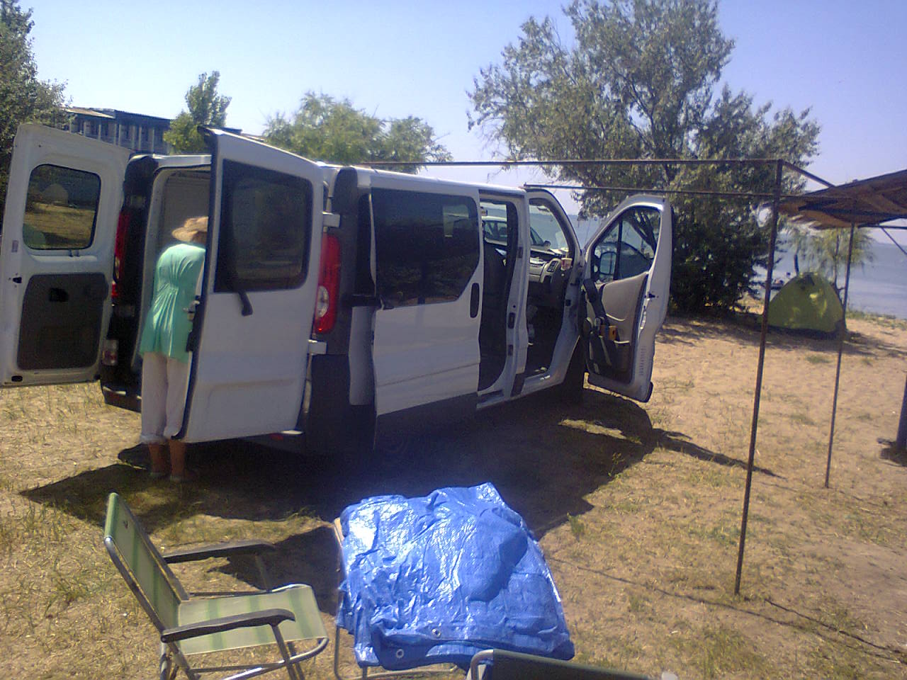

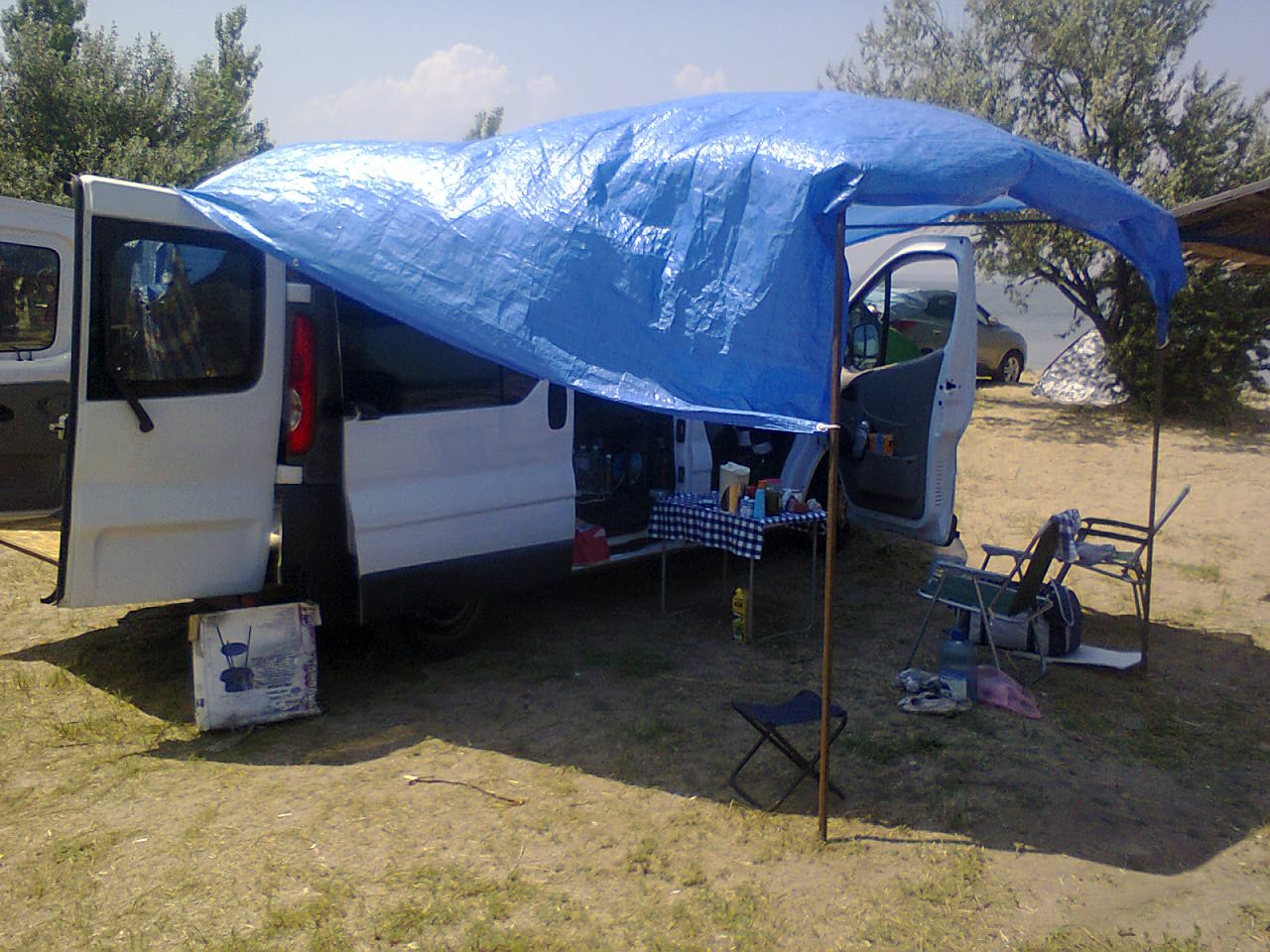

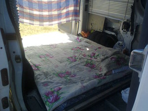

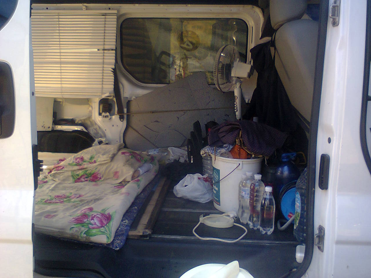

Давненько не писал. Платформа в авто была очень даже удачно испытана поездкой на море на выходные. Остановились в автокемпинге. Жили в машине. Выдвинул платформу из салона на улицу сантиметров на 80. На ней мы устроили кровать, спали наполовину на улице, но так даже и романтичней :). Высвободившееся место от сдвинутой платформы использовали под хоз. нужды и складирование дорожных прибамбасов.
Фото2777.jpg (5013 просмотров) <a class='original' href='./download/file.php?id=55508&mode=view' target=_blank>Загрузить оригинал (139.79 КБ)</a>
Фото2779.jpg (5013 просмотров) <a class='original' href='./download/file.php?id=55507&mode=view' target=_blank>Загрузить оригинал (157.66 КБ)</a>

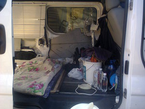

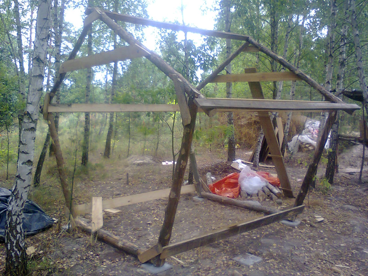

Перед поездкой из стальных квадратных труб 20мм сделал разборной каркасик, на него натянули тент. Вышло неплохое место для временного обитания :)
Фото2771.jpg (5013 просмотров) <a class='original' href='./download/file.php?id=55510&mode=view' target=_blank>Загрузить оригинал (193.19 КБ)</a>
Фото2786.jpg (5013 просмотров) <a class='original' href='./download/file.php?id=55509&mode=view' target=_blank>Загрузить оригинал (195.92 КБ)</a>
Кстати, платформа была испытана с редуктором в работе от автомобильного аккума в процессе поездки. Всё устраивает с головой. Осталось стационарно подключить к электропитанию.

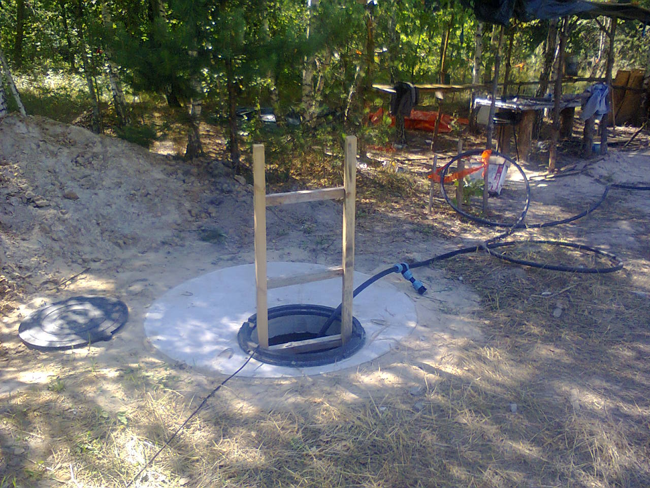

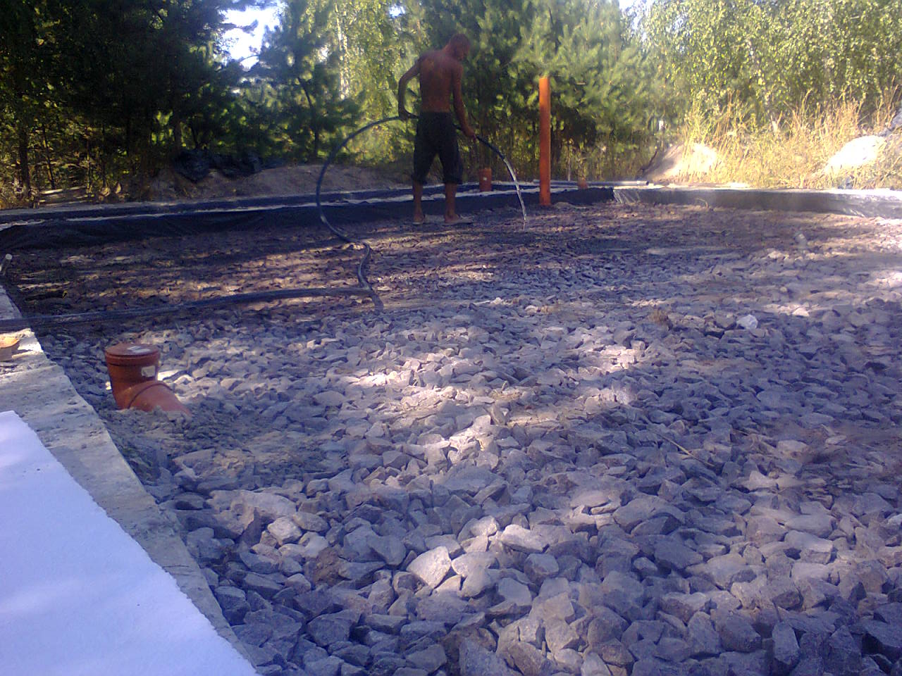

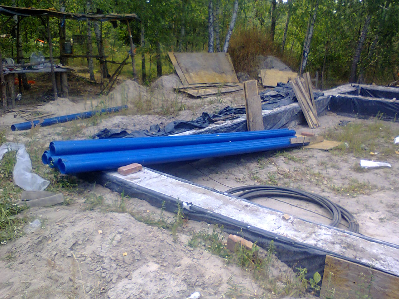

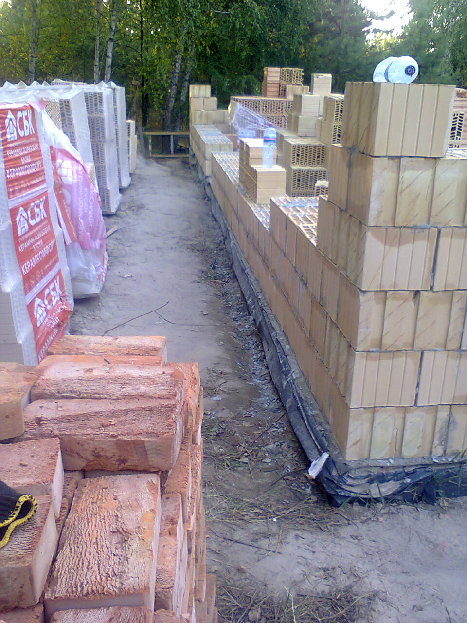

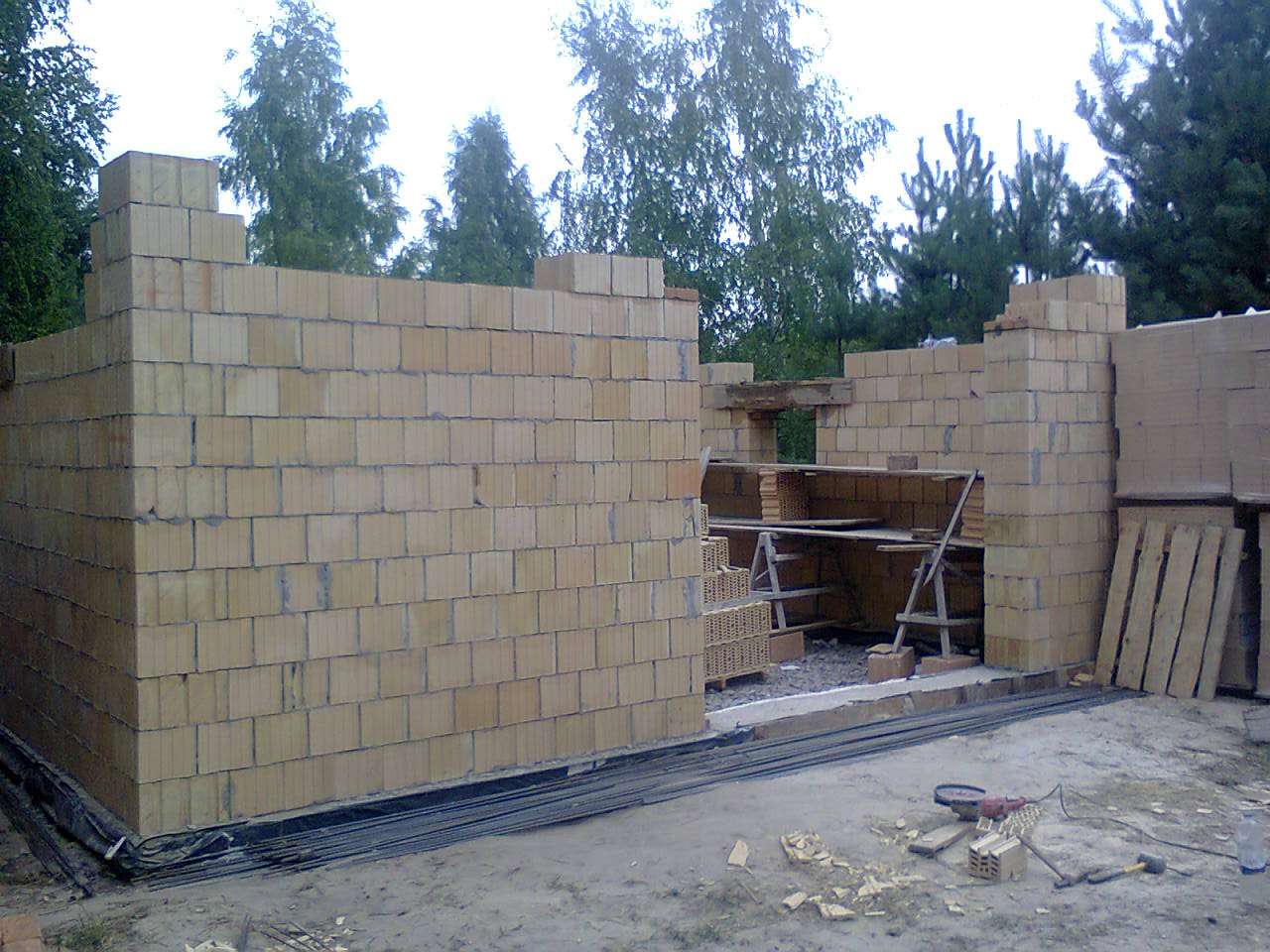

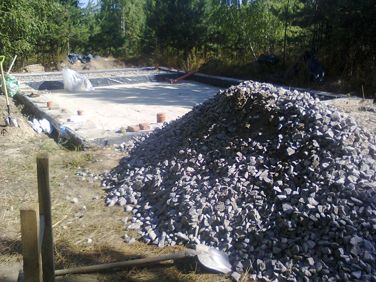

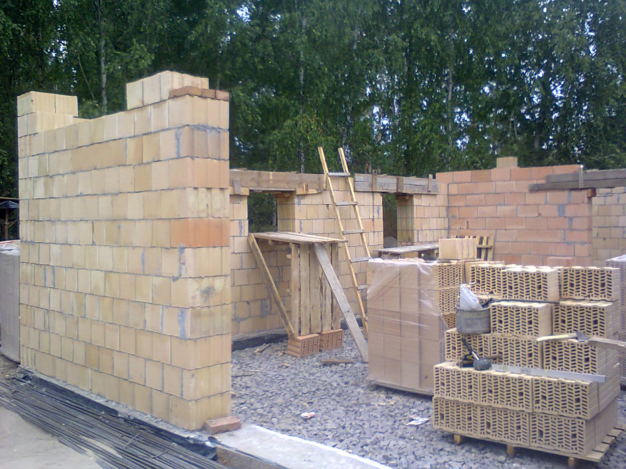

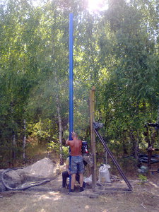

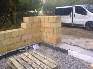

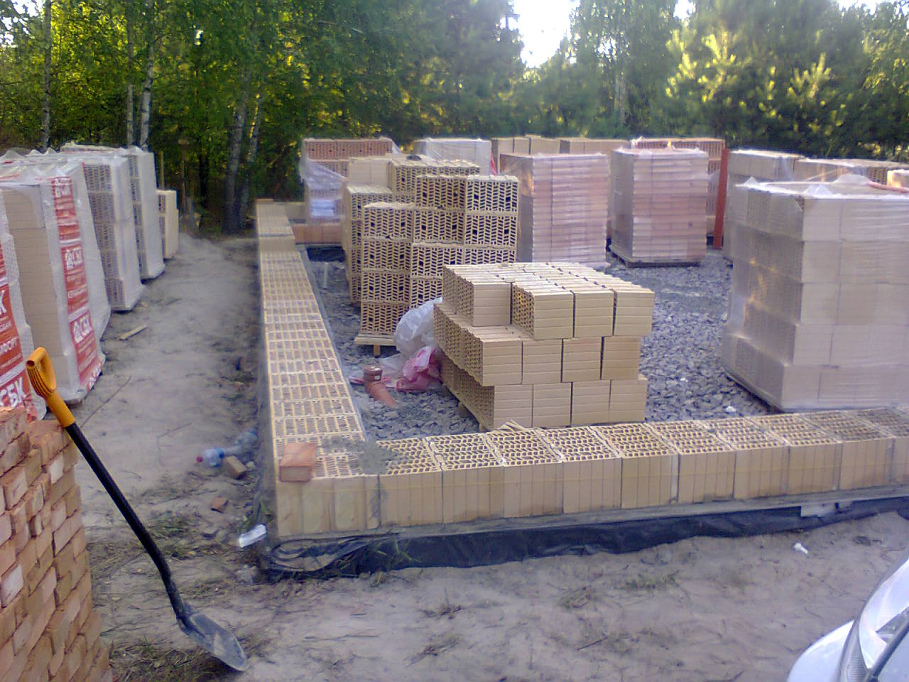

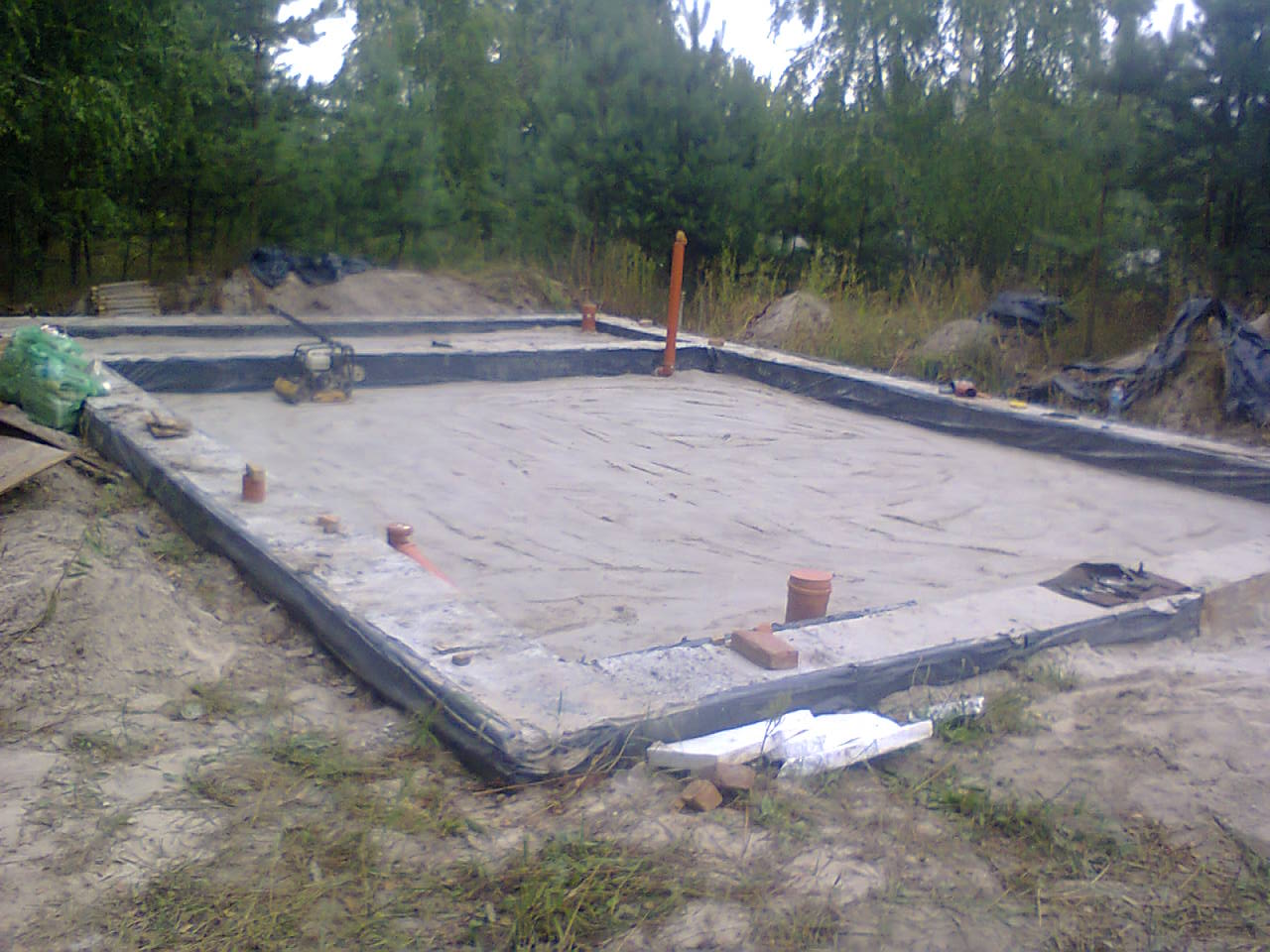

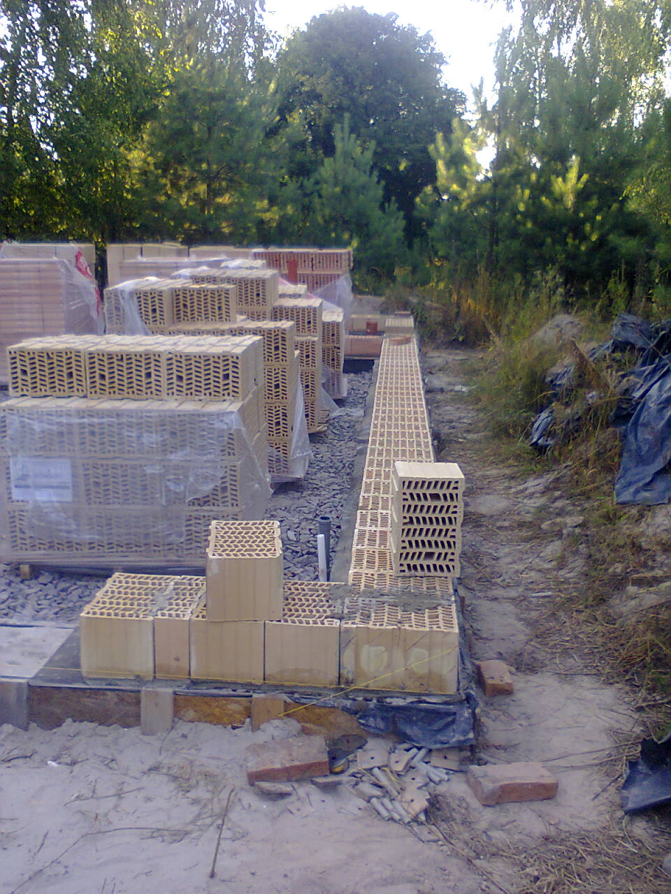

Загадывать конечно трудно, но не исключаю, что уже в этом году мои станочки обретут новый дом, ну и я там к ним присоседюсь.

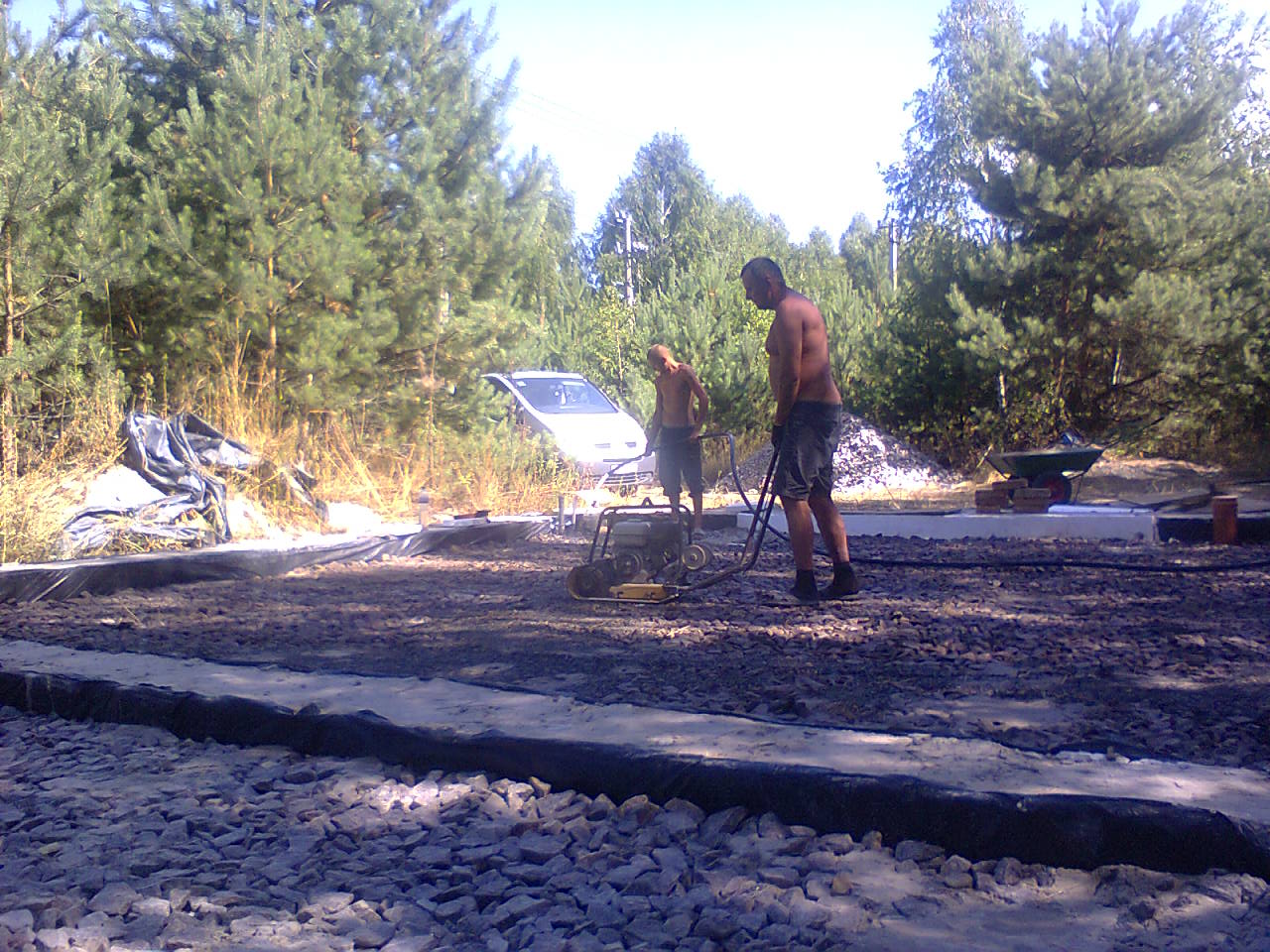

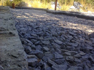

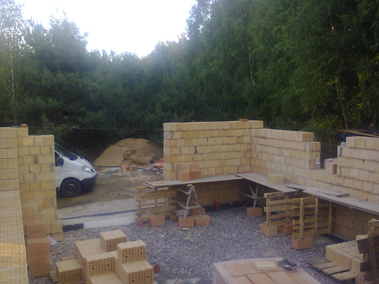

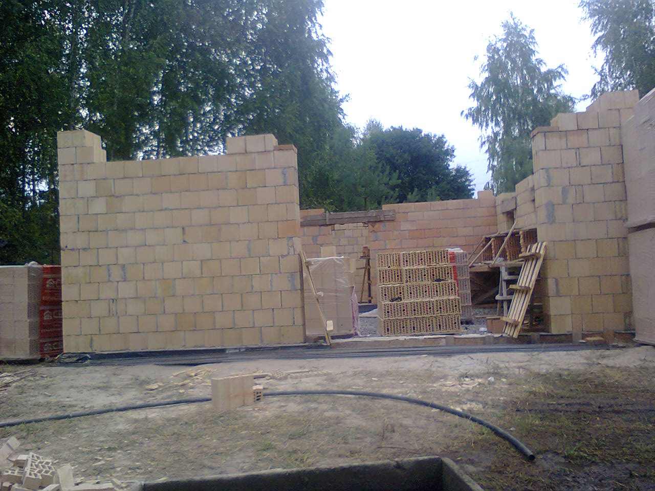

Внутреннюю часть засыпал песком 15 см и прошел вибротрамбовкой.
Фото2790.jpg (5013 просмотров) <a class='original' href='./download/file.php?id=55511&mode=view' target=_blank>Загрузить оригинал (168.83 КБ)</a>
еще 15см крупного щебня и снова трамбуем до упаду, станки, как-никак будут стоять.
Фото2808.jpg (5013 просмотров) <a class='original' href='./download/file.php?id=55514&mode=view' target=_blank>Загрузить оригинал (236.47 КБ)</a>
Фото2799.jpg (5013 просмотров) <a class='original' href='./download/file.php?id=55513&mode=view' target=_blank>Загрузить оригинал (283.27 КБ)</a>
Фото2815.jpg (5013 просмотров) <a class='original' href='./download/file.php?id=55515&mode=view' target=_blank>Загрузить оригинал (249.63 КБ)</a>
Фото2817.jpg (5013 просмотров) <a class='original' href='./download/file.php?id=55512&mode=view' target=_blank>Загрузить оригинал (256.87 КБ)</a>
Понятно, что делаю не один, есть еще рукастые дядьки.

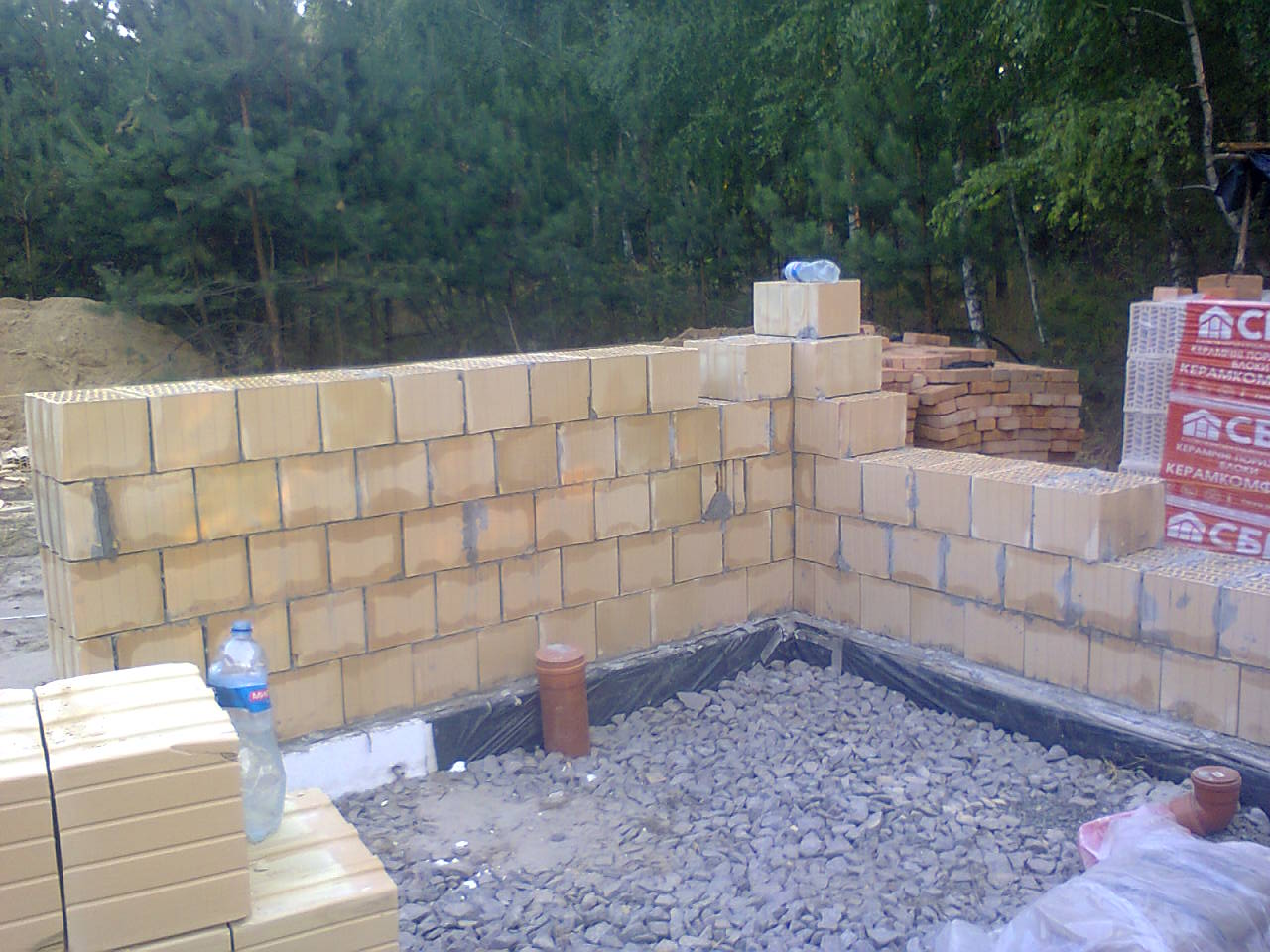

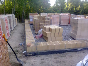

Завозим керамический блок. Последний поддон с машины
Фото2820.jpg (5013 просмотров) <a class='original' href='./download/file.php?id=55516&mode=view' target=_blank>Загрузить оригинал (206.29 КБ)</a>

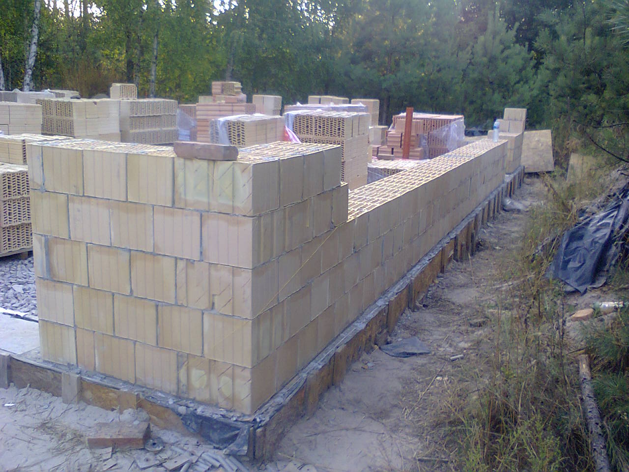

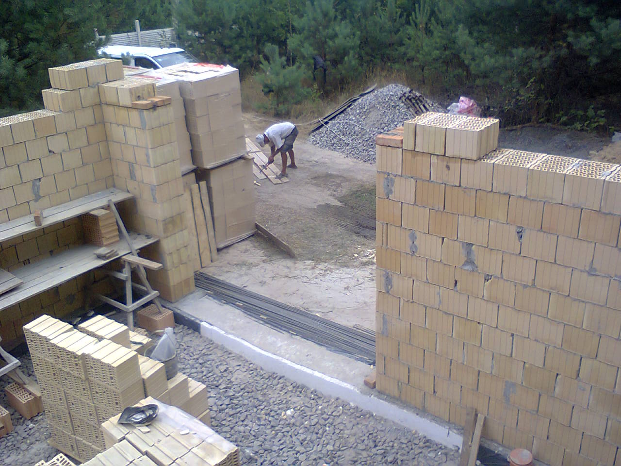

Пошла жара.... первый ряд выставили
Фото2831.jpg (5013 просмотров) <a class='original' href='./download/file.php?id=55518&mode=view' target=_blank>Загрузить оригинал (196.16 КБ)</a>
Фото2834.jpg (5013 просмотров) <a class='original' href='./download/file.php?id=55517&mode=view' target=_blank>Загрузить оригинал (229.54 КБ)</a>
начинаем расти вверх
Фото2854.jpg (5013 просмотров) <a class='original' href='./download/file.php?id=55520&mode=view' target=_blank>Загрузить оригинал (192.18 КБ)</a>
Фото2856.jpg (5013 просмотров) <a class='original' href='./download/file.php?id=55521&mode=view' target=_blank>Загрузить оригинал (217.91 КБ)</a>
Фото2864.jpg (5013 просмотров) <a class='original' href='./download/file.php?id=55522&mode=view' target=_blank>Загрузить оригинал (173.95 КБ)</a>
Фото2865.jpg (5013 просмотров) <a class='original' href='./download/file.php?id=55519&mode=view' target=_blank>Загрузить оригинал (176.12 КБ)</a>

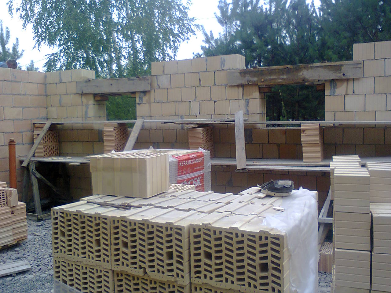

Блоки, как выяснилось, оказались херячие, дальше некуда. Геометрии ноль, все кривые, косые, что тянет за собой дополнительный расход клея для кладки.

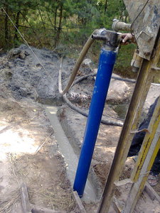

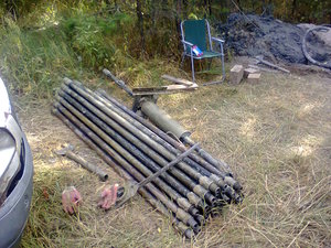

Скважина 66м. Вода опупенская, можно сказать, с альпийских лугов :)
Фото2691.jpg (5012 просмотров) <a class='original' href='./download/file.php?id=55524&mode=view' target=_blank>Загрузить оригинал (226.81 КБ)</a>
Фото2692.jpg (5012 просмотров) <a class='original' href='./download/file.php?id=55525&mode=view' target=_blank>Загрузить оригинал (294.59 КБ)</a>
Фото2693.jpg (5012 просмотров) <a class='original' href='./download/file.php?id=55526&mode=view' target=_blank>Загрузить оригинал (306.9 КБ)</a>
Фото2700.jpg (5012 просмотров) <a class='original' href='./download/file.php?id=55527&mode=view' target=_blank>Загрузить оригинал (246.14 КБ)</a>
Фото2804.jpg (5012 просмотров) <a class='original' href='./download/file.php?id=55523&mode=view' target=_blank>Загрузить оригинал (265.29 КБ)</a>

Фото2881.jpg (4943 просмотра) <a class='original' href='./download/file.php?id=55549&mode=view' target=_blank>Загрузить оригинал (155.33 КБ)</a>
Домишко растет прямо на глазах, высота стен уже 2.5м. Хожу тут вокруг него, как кот вокруг сметаны и все никак не верится :D
Лажа тут небольшая вышла. Керамический блок покупали в количестве, указанном в смете проекта. В итоге вышло, что того, что закупили даже не хватает на первый этаж. В понедельник поеду докупать еще 1200 штук. Неожиданный попандос на $1500. На всякие проектировочные фирмы надежды мало. Все-равно нужен прораб с опытом, убережет от подводных камней и лишних трат.
