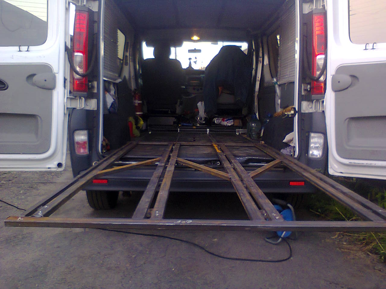

Сделал пару фоток по светлому, покатал раму вперед-назад, вроде бегает. Несколько плотненько, но зато нигде ничего не болтается. Выдвинул на 1,7м, залез на край, попрыгал. Мой вес 85кг держит нормально, правда при этом немного прогибается и пружинит. Добавлю диагональных ребер, должно быть отлично. В общем, если закрыть глаза на трудоёмкость всей этой затеи, то мне нравится :) В конце зашьется водостойкой фанерой и покрытием для пола и о присутствии платформы вряд-ли кто догадается.

Заказал сегодня 2м зубчатой рейки с модулем 1,5.Через неделю должна приехать. Теперь можно к этому времени потихоньку делать ответные шестерни и крепежи подающего двигателя и поджимных роликов. Вот, кстати, и сам двигатель с редуктором на 52 Н/м. Скорость вращения от 12в на выходе редуктора около 60 об/мин. Жалко конечно серву на такое дело пускать, но с другой стороны там есть некоторый люфтец, поэтому на станочные дела малоприменима. Разве что можно такой же на Малыша на сменщик инструмента втулить.

Ну вот и продвинулось немного. Подварил железа. Жестче стало заметно. Если сложится, посещу знакомых, чтоб полуавтоматом проварили. У меня говносварка, ей нормально не сделать, правда руки скорее тоже не оттуда :) Больше всего переживал, чтоб раму не повело. Варил одну сторону, затем поджимал домкратом противоположную и подваривал вторую. По мере остывания домкрат снимал. Вроде почти не повело. Осталось фишек с резьбами повваривать для крепежей.
Фото2444.jpg (6137 просмотров) <a class='original' href='./download/file.php?id=51968&mode=view' target=_blank>Загрузить оригинал (152.53 КБ)</a>
Фото2446.jpg (6137 просмотров) <a class='original' href='./download/file.php?id=51969&mode=view' target=_blank>Загрузить оригинал (154.01 КБ)</a>
Запихал железку в драндулет. Вылет 1,7м. С оказией заехал дружбан с Днепропетровска. Вес сотня кило, на спине рюкзак с инструментом еще +30. Сделали небольшую фотосессию

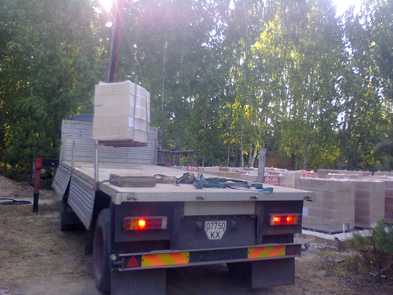

Завозим керамический блок. Последний поддон с машины

Блоки, как выяснилось, оказались херячие, дальше некуда. Геометрии ноль, все кривые, косые, что тянет за собой дополнительный расход клея для кладки.
