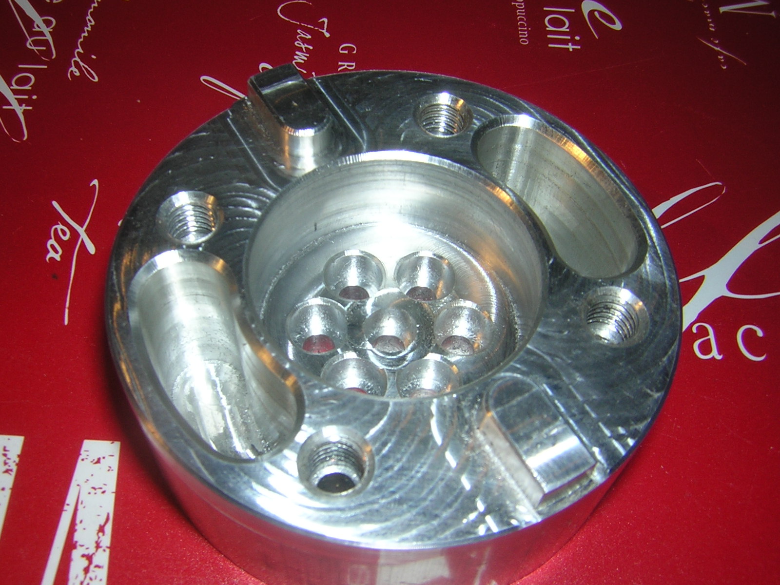

Переходничёк под оправку HSK50. Материал В95. Пока к проге приноравливаюсь, больших подач и скоростей не даю.
Фото2198.jpg (10568 просмотров) <a class='original' href='./download/file.php?id=48604&mode=view' target=_blank>Загрузить оригинал (221.73 КБ)</a>
Просто прикольно стружка сыпет :)
https://youtu.be/NUMS5UXNa9w
https://youtu.be/PerX_lUEe9o
Результат
DSCN4367.JPG (10568 просмотров) <a class='original' href='./download/file.php?id=48605&mode=view' target=_blank>Загрузить оригинал (374.89 КБ)</a>
DSCN4364.JPG (10568 просмотров) <a class='original' href='./download/file.php?id=48606&mode=view' target=_blank>Загрузить оригинал (380.98 КБ)</a>
Примерка к девайсам, где переходник будет жить
Фото2217.jpg (10568 просмотров) <a class='original' href='./download/file.php?id=48608&mode=view' target=_blank>Загрузить оригинал (184.56 КБ)</a>
Фото2221.jpg (10568 просмотров) <a class='original' href='./download/file.php?id=48609&mode=view' target=_blank>Загрузить оригинал (155.81 КБ)</a>
Фото2223.jpg (10568 просмотров) <a class='original' href='./download/file.php?id=48607&mode=view' target=_blank>Загрузить оригинал (187.89 КБ)</a>

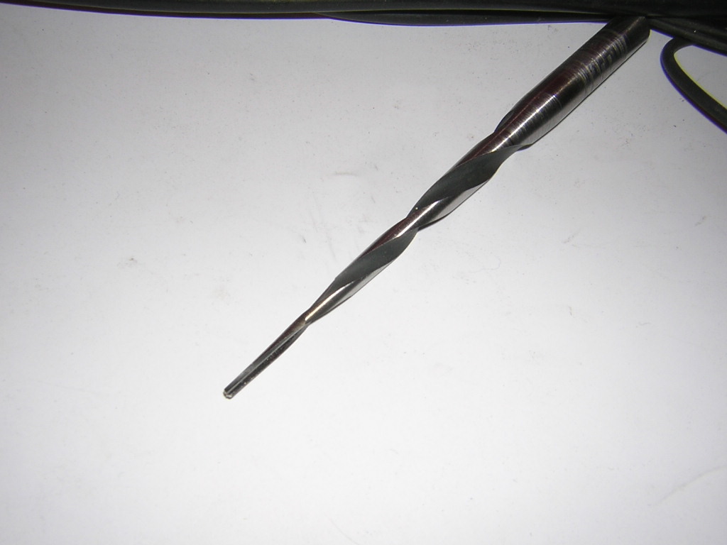

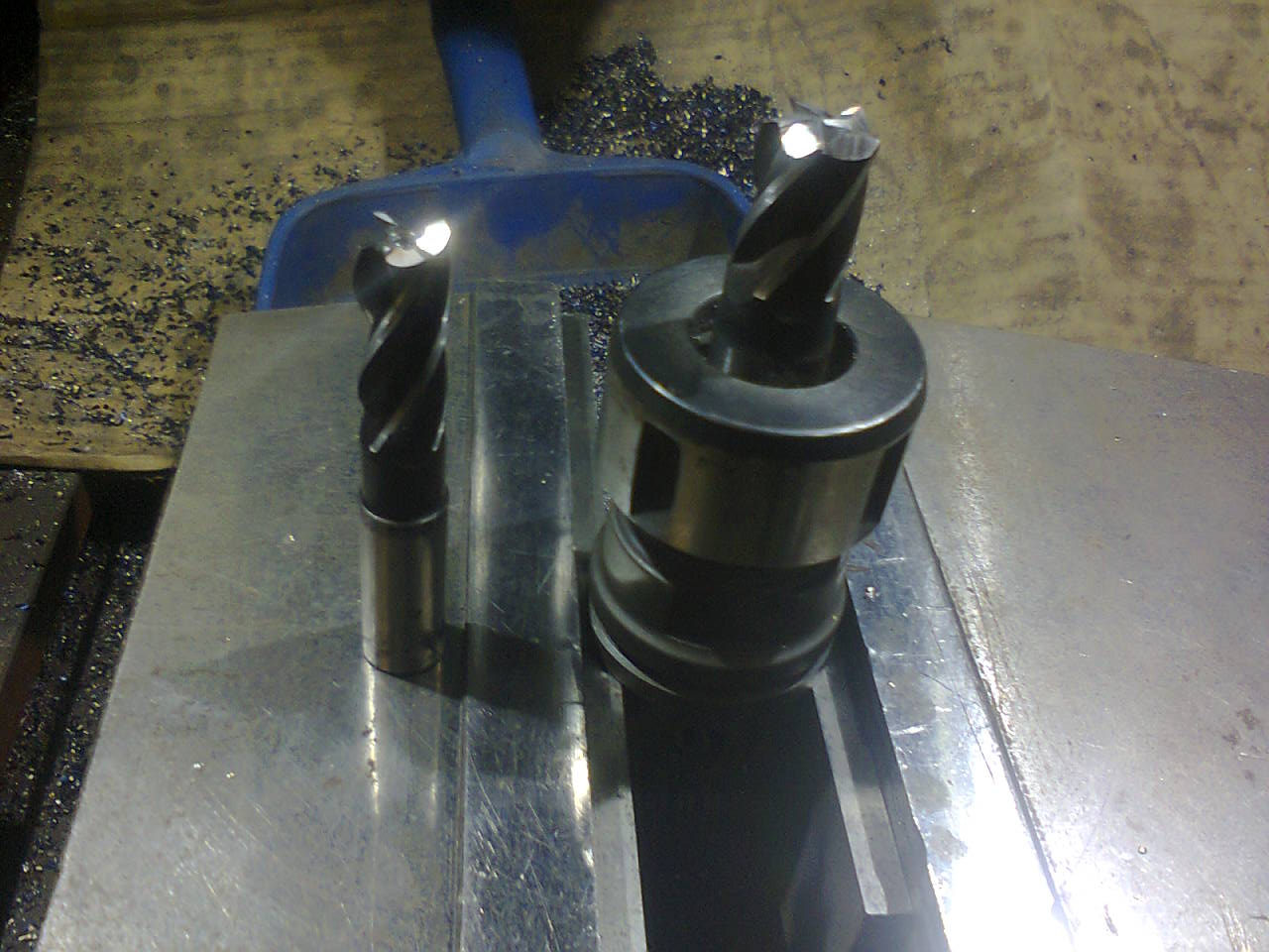

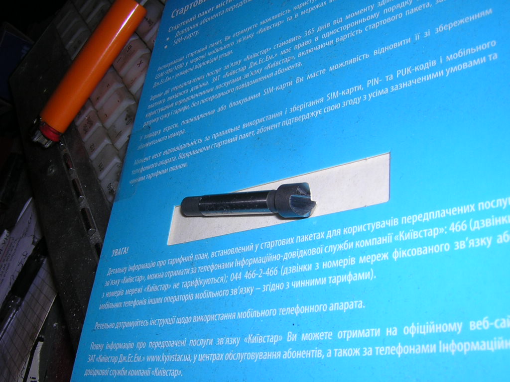

Резал вот этой фрезой, которую с нуля делал сам. В качестве заготовки взял совковую Ф8 с длинным хвостовиком. Спирали нарезал с обратной стороны стержня
DSCN4219.JPG (10568 просмотров) <a class='original' href='./download/file.php?id=48610&mode=view' target=_blank>Загрузить оригинал (194.42 КБ)</a>
DSCN4220.JPG (10568 просмотров) <a class='original' href='./download/file.php?id=48611&mode=view' target=_blank>Загрузить оригинал (179.17 КБ)</a>

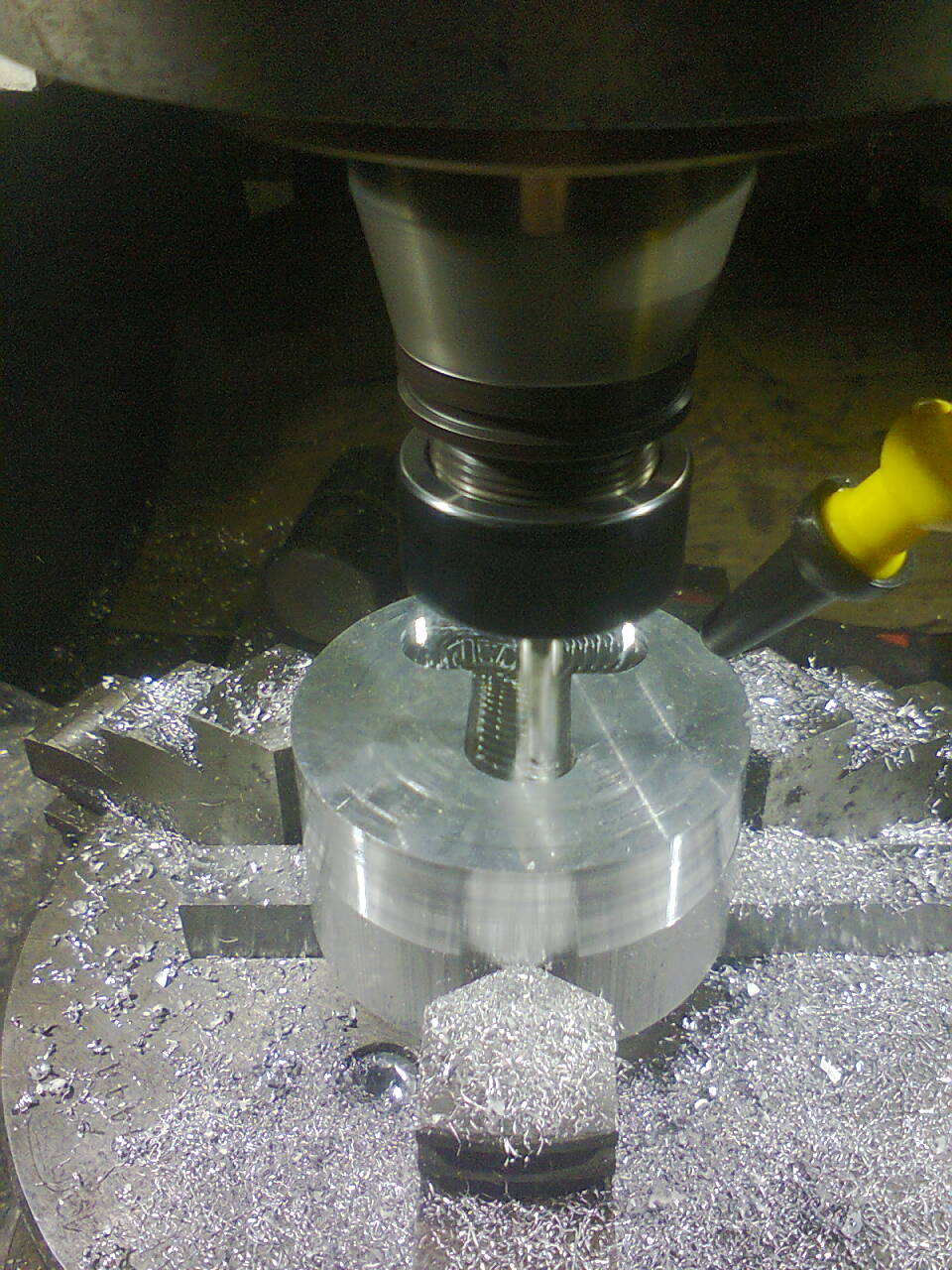

Кстати, резьбы на переходнике тоже резал фрезой, которую с нуля сделал с карбидного стержня Ф6мм, специально под нарезку резьб. Удобно. У метчиков выходной :)
DSCN4330.JPG (10568 просмотров) <a class='original' href='./download/file.php?id=48612&mode=view' target=_blank>Загрузить оригинал (319.43 КБ)</a>
DSCN4333.JPG (10568 просмотров) <a class='original' href='./download/file.php?id=48613&mode=view' target=_blank>Загрузить оригинал (318.1 КБ)</a>
Вот ещё пример нарезки резьб такой фрезой, в этот раз дюймовых под пневмоштуцеры. Даже не знаю, чтоб я без фрезы делал.. Метчики такие экзотика

Сам себе режиссёр - фрезы после заточки (торцы + режущие кромки спиралей) :

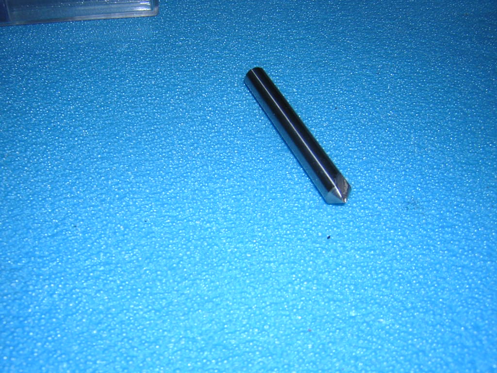

Зенковки с огрызков обломанных фрез Ф10
DSCN4212.JPG (10303 просмотра) <a class='original' href='./download/file.php?id=48730&mode=view' target=_blank>Загрузить оригинал (208.43 КБ)</a>
DSCN4211.JPG (10303 просмотра) <a class='original' href='./download/file.php?id=48731&mode=view' target=_blank>Загрузить оригинал (197.88 КБ)</a>
Нарезка коротыша с обломка фрезы Ф6 под размер Ф1,5мм

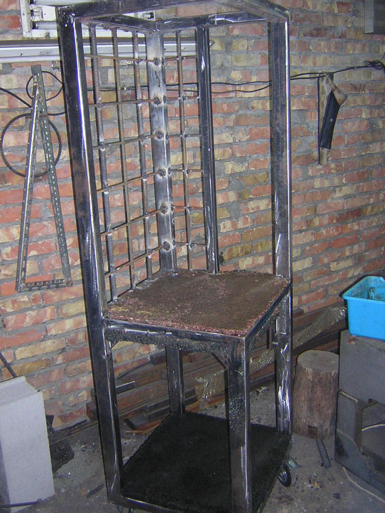

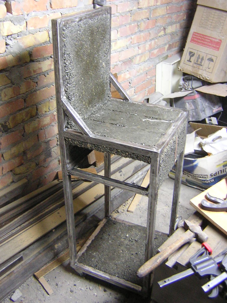

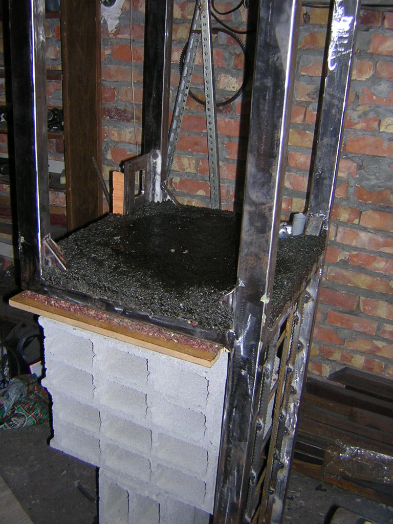

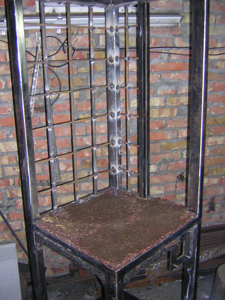

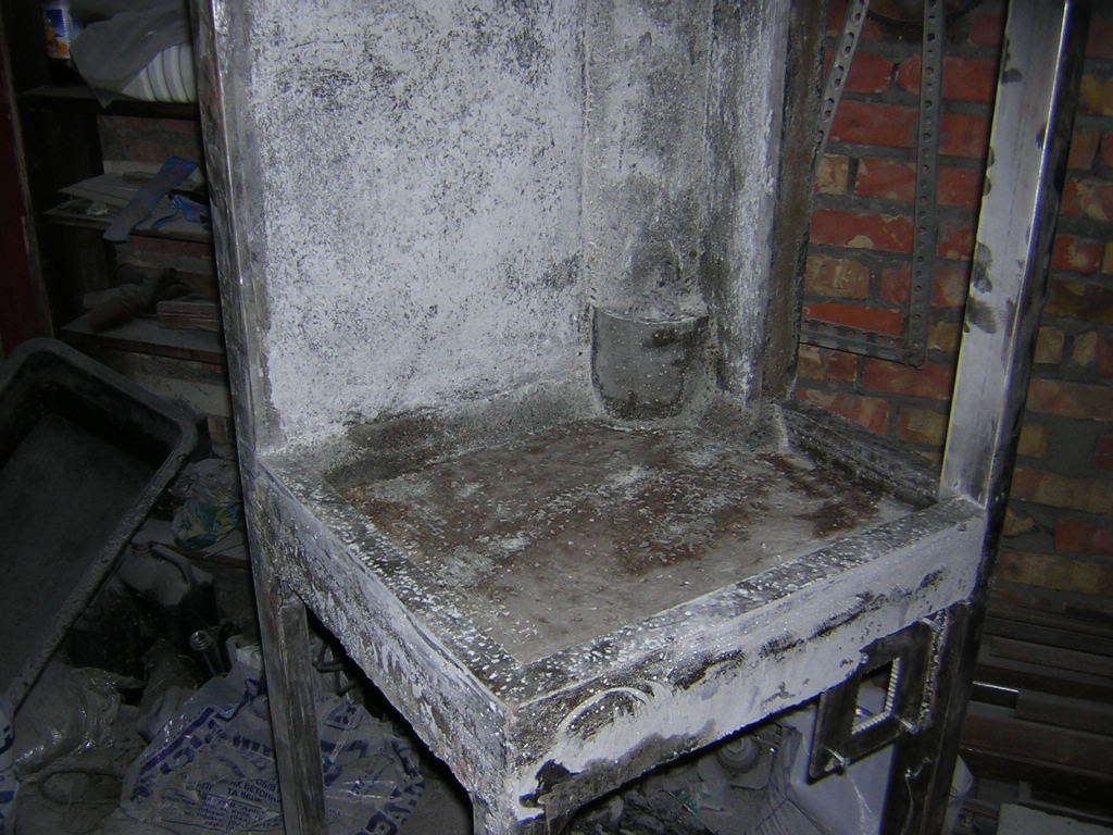

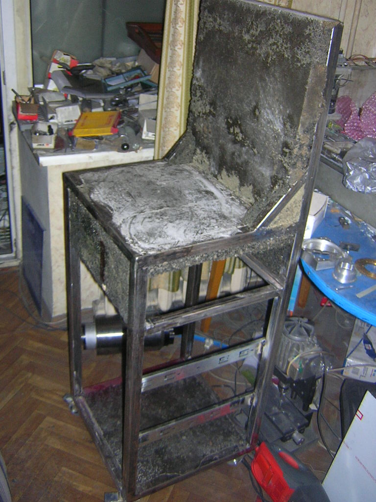

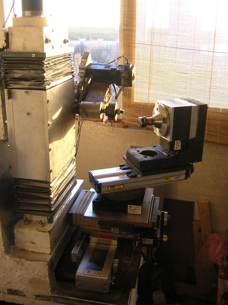

Да, сперва сварил каркас с труб, затем поверху ваял опалубку и запихивал полимербетон, тяжелая зараза вышла. В плане жесткости нареканий нет, а вот по алюминевым узлам станка есть вопросы. Сперва хотел всё заменить, а потом прикинул, проще новый сделать. На момент, когда его ваял, всё делалось практически на коленке и напильником, сейчас совсем другие возможности.
DSCN2638.JPG (10215 просмотров) <a class='original' href='./download/file.php?id=48748&mode=view' target=_blank>Загрузить оригинал (156.5 КБ)</a>
DSCN2639.JPG (10215 просмотров) <a class='original' href='./download/file.php?id=48749&mode=view' target=_blank>Загрузить оригинал (151.92 КБ)</a>
DSCN2640.JPG (10215 просмотров) <a class='original' href='./download/file.php?id=48750&mode=view' target=_blank>Загрузить оригинал (148.14 КБ)</a>
DSCN2641.JPG (10215 просмотров) <a class='original' href='./download/file.php?id=48751&mode=view' target=_blank>Загрузить оригинал (148.97 КБ)</a>
DSCN2649.JPG (10215 просмотров) <a class='original' href='./download/file.php?id=48752&mode=view' target=_blank>Загрузить оригинал (149.26 КБ)</a>
DSCN2650.JPG (10215 просмотров) <a class='original' href='./download/file.php?id=48753&mode=view' target=_blank>Загрузить оригинал (180.9 КБ)</a>
DSCN2671.JPG (10215 просмотров) <a class='original' href='./download/file.php?id=48754&mode=view' target=_blank>Загрузить оригинал (196.16 КБ)</a>
Посмотрел по датам, уже станок верой и правдой отпахал 4 года. Как перешел на сервы, очень много косяков отпало, с линейками вообще шикарно стало. За всё время только одну швп заменил, сам ломанул по дурости, аж кусок резьбы на винте вырвало. Блоки питания комповые горели от скачков напряжений при работе серв, поставил бесперебойник со стабилизацией, проблема отпала.

konyshevk писал(а):Сдается мне что он у тебя на балконе стоит !!!
Именно так и есть :) Домашний питомец и член семьи. После каждой работы я его глажу и говорю "спасибо кормилец" :)
