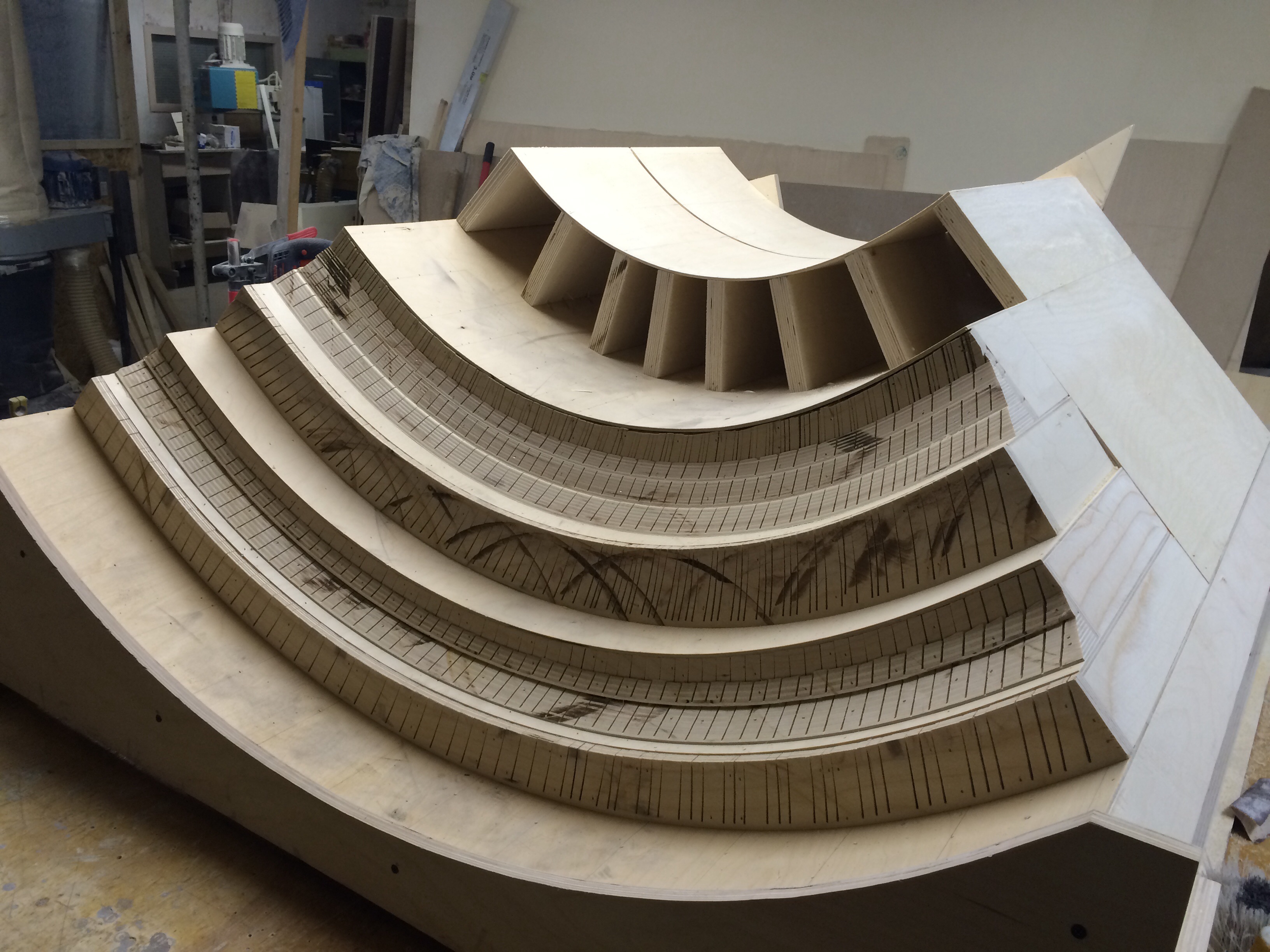

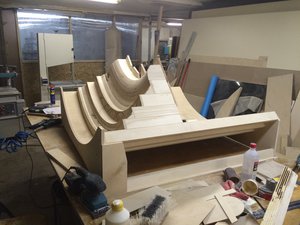

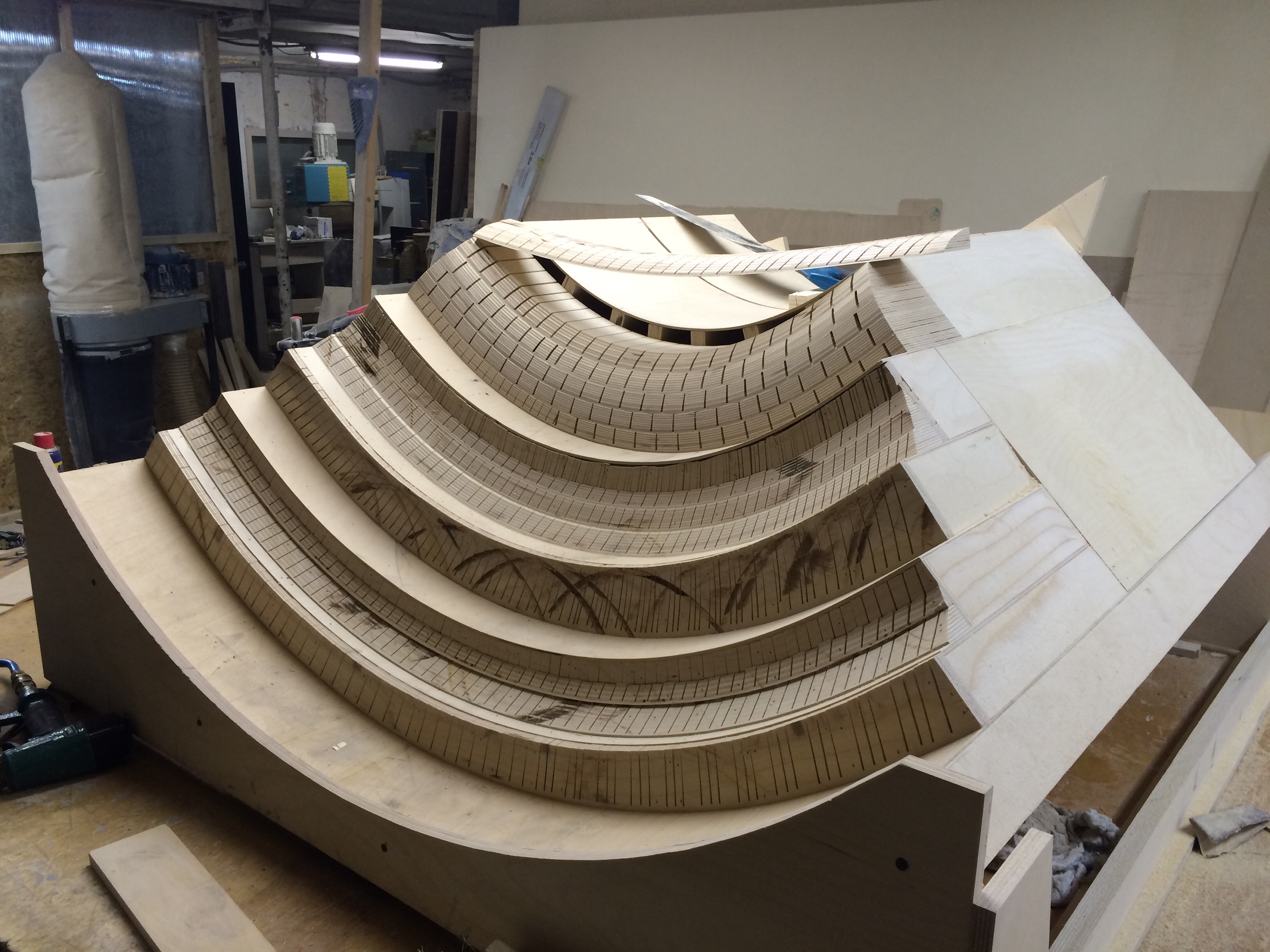

Покажу процесс изготовления формы, пока делаю ручками :) , но надеюсь делать такие штуки на ЧПУ в перспективе :hehehe:
" Тормознул" надо было показать процесс с чистого листа фанеры, думаю и с этого момента тоже интересно будет.

Re: Изготовление формы
А что это?

Сообщение Askov »
michael-yurov писал(а):А что это?
Фрагмент опалубки, до конечного результата еще далеко.
Сообщение vala »
Форма - часть тела вращения?

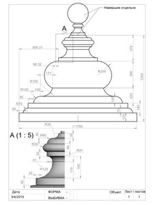

vala писал(а):Форма - часть тела вращения?
Вот такая деталька должна получиться :D

Сообщения: 9583
Askov писал(а):Вот такая деталька должна получиться
Бетонная пешка? :)

Сообщение vala »
Тогда гораздо проще и изготовить нож по форме детали и вырезать гипсовый образец по которому изготовить части формы из стекловолокна.

Сообщение Askov »
vala писал(а):Тогда гораздо проще и изготовить нож по форме детали и вырезать гипсовый образец по которому изготовить части формы из стекловолокна.
Вы размер детали видели :tongue: сколько будет сохнуть болванка из гипса, а после связываться с стекловолокном и нюхать полиэфирку :) я себя немножко люблю :D

Размер меня совсем не смущает.
А насчёт стекловолокна - это так к примеру.
Обём иделия около 1,5 куб/м ну и вес соответсвующий если это бетон, не лучше ли делать изделие составным из 3 - 4 частей.
Немного знаком с этим делом :)

vala писал(а):
Askov писал(а): Обём иделия около 1,5 куб/м ну и вес соответсвующий если это бетон, не лучше ли делать изделие составным из 3 - 4 частей.
Так оно и будет, изделие будет из 4 частей, тощина стенки 20 мм, допуск +- 1мм :) вес всего 200кг. :D против 1,5 /2,2 = 3,3 т :hehehe:

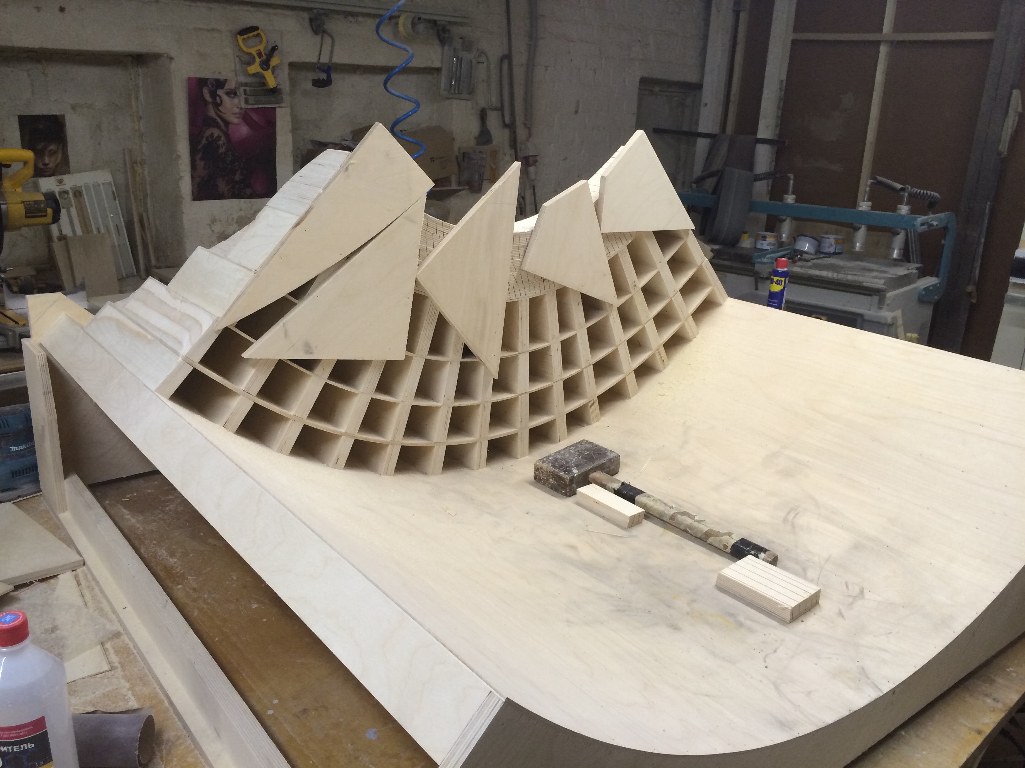

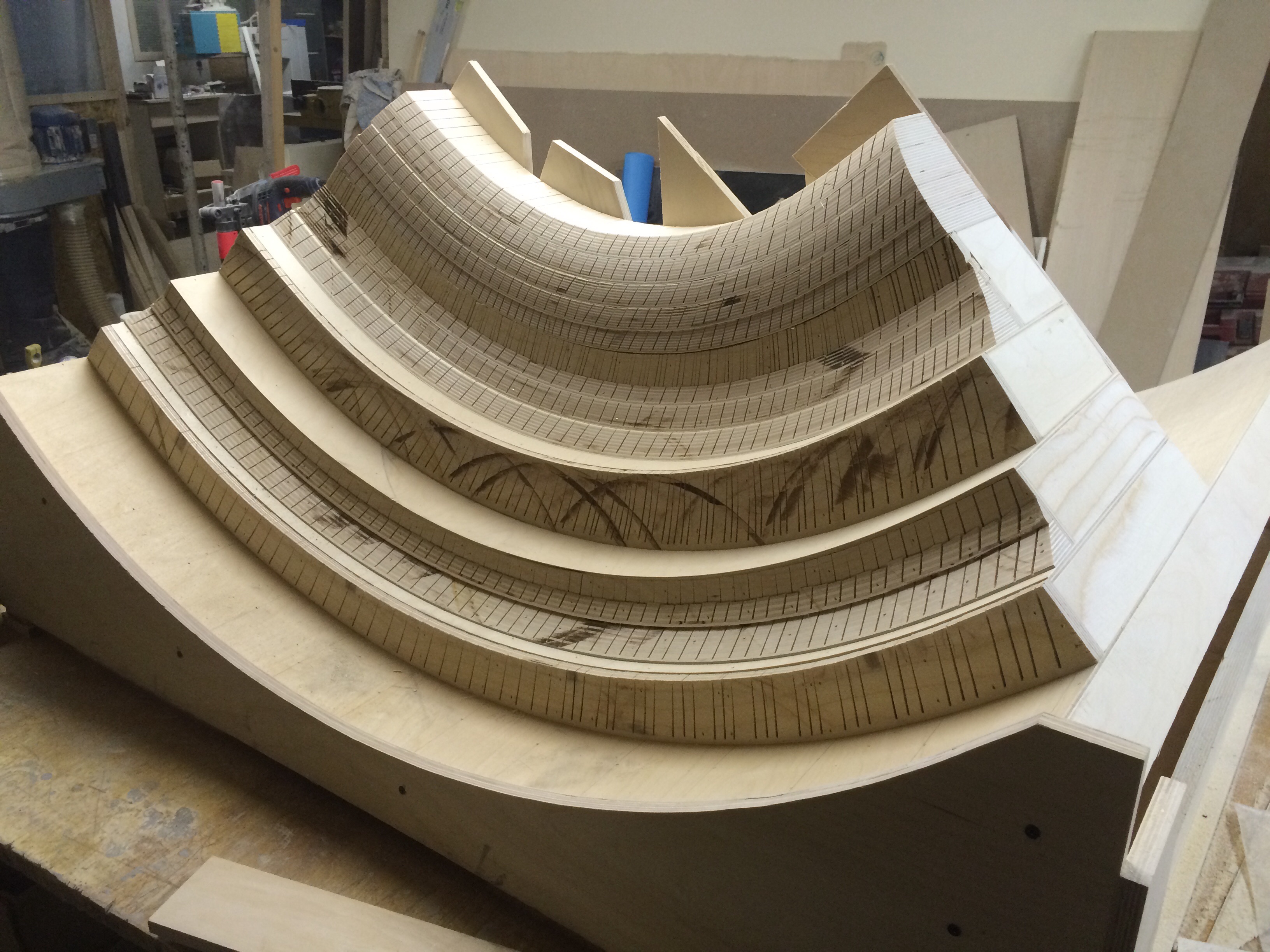

Сообщение Askov »
" На колу мочало, начинай сначала", архитектор решил чутка изменить профилек, нехороший человек :pssdoff:

Сообщения: 34042
Askov писал(а):" На колу мочало, начинай сначала", архитектор решил чутка изменить профилек, нехороший человек
А, доплачивать фиг вам?
Сообщение vladimir74 »
Наверняка как всегда: Да там совсем чуть-чуть подправить... :hehehe:
Сообщение colosimo »
vladimir74 писал(а):
Радиус? :hehehe:
