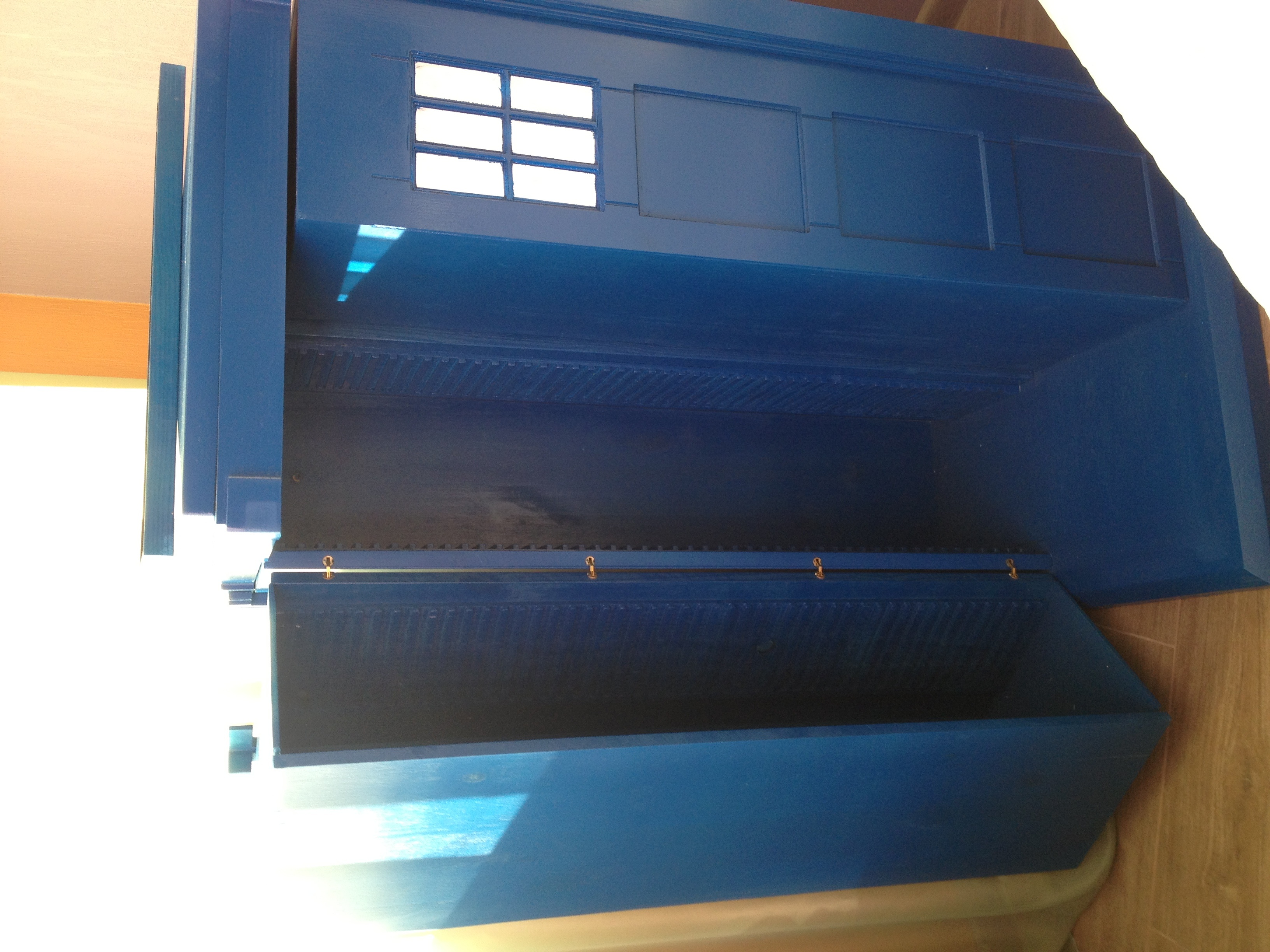

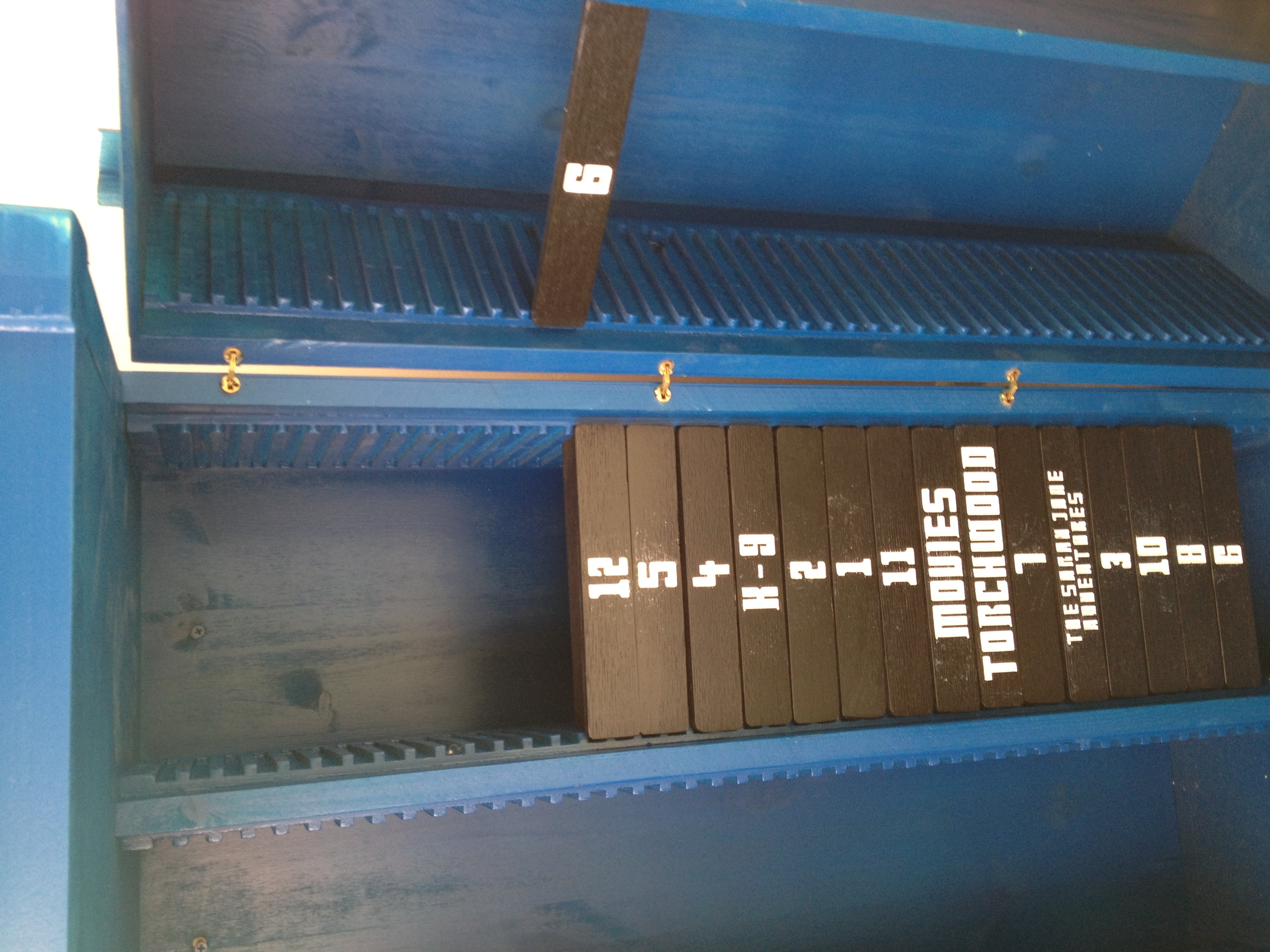

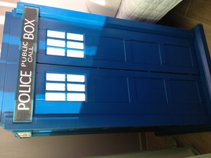

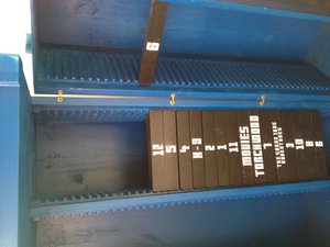

А это была моя первая проба пера в мире мебели. Тардис, машина времени Доктора КТО

Прикольно. Смотрю и полкадержатели/полозья есть. Хороший шкафчик, можно инструмент хранить. Надо что то подобное и себе сделать.
_sa_ писал(а):Тардис
А где телефонный аппарат :pssdoff: У Тардиса он был.

Идея была хранить в нем диски со всеми сезонами и выпусками Доктора Кто. Шильдики долны были разделить эти сезоны. Заказчик пропал - у меня остался этот шкаф. Стоит приводит в ужас всех кто не в теме и экстаз всех кто в теме. Около метра высоты. Даже фонарик напечатал для него на 3Д принтере.

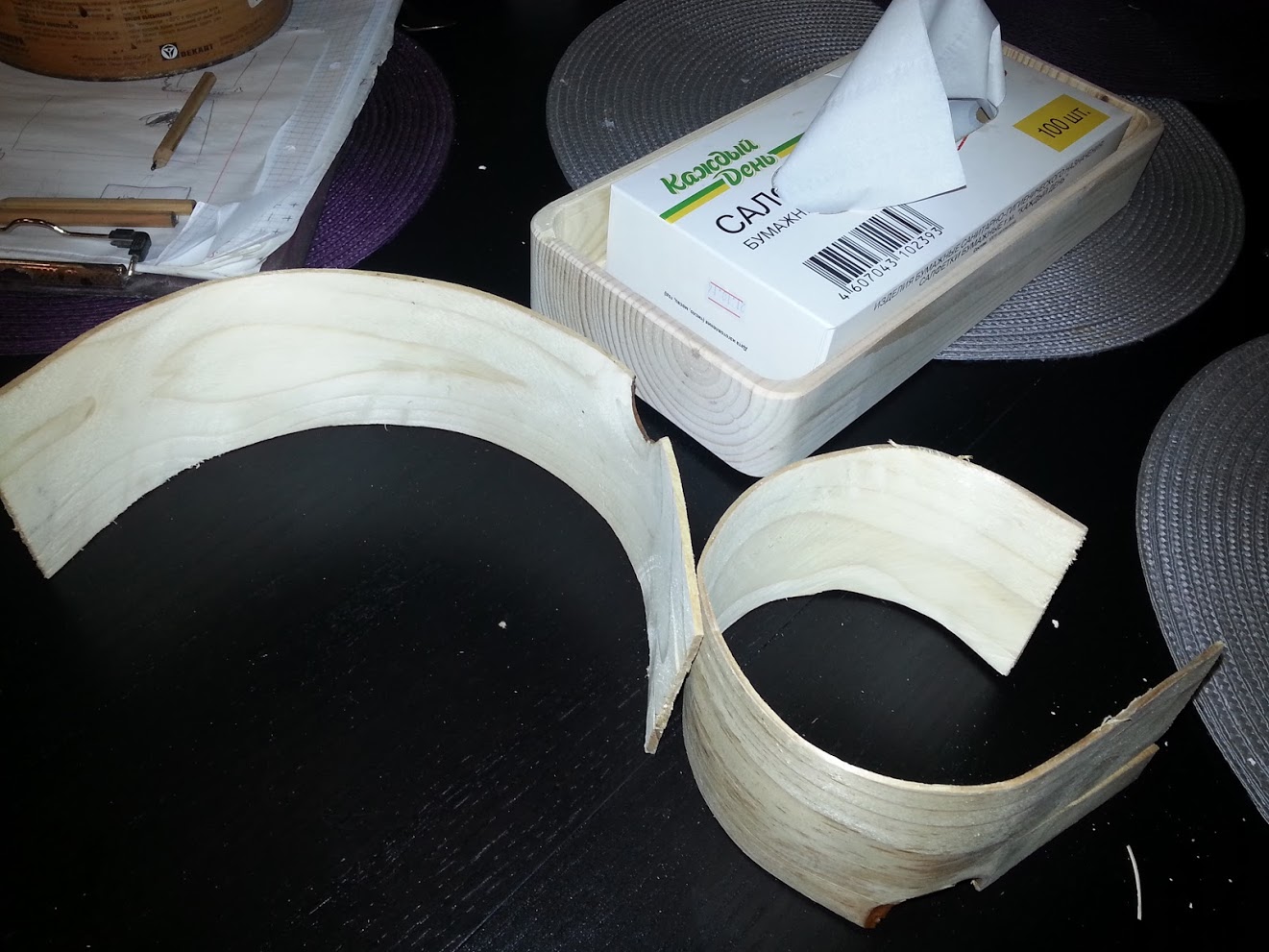

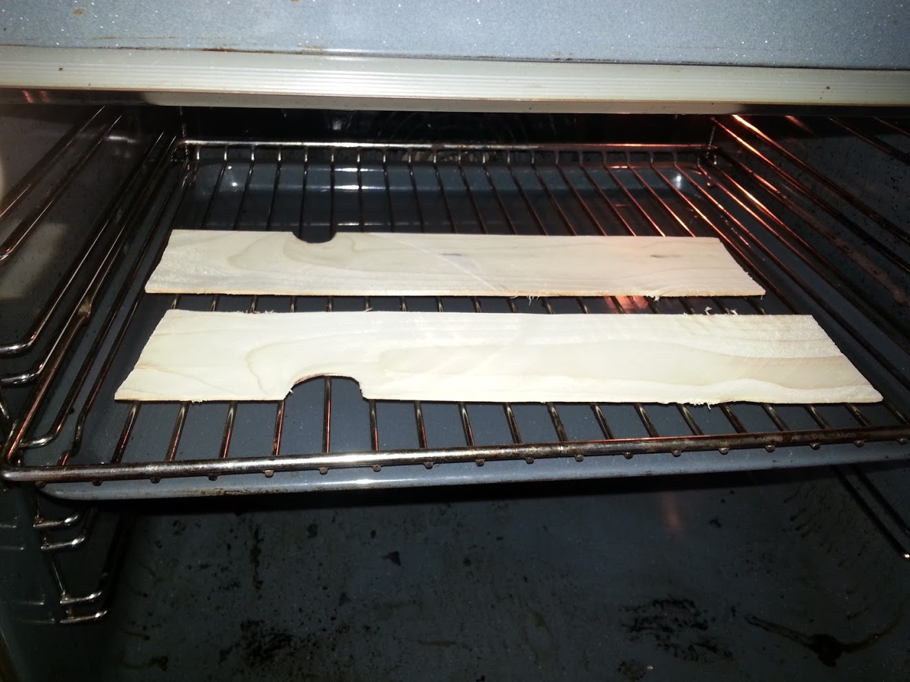

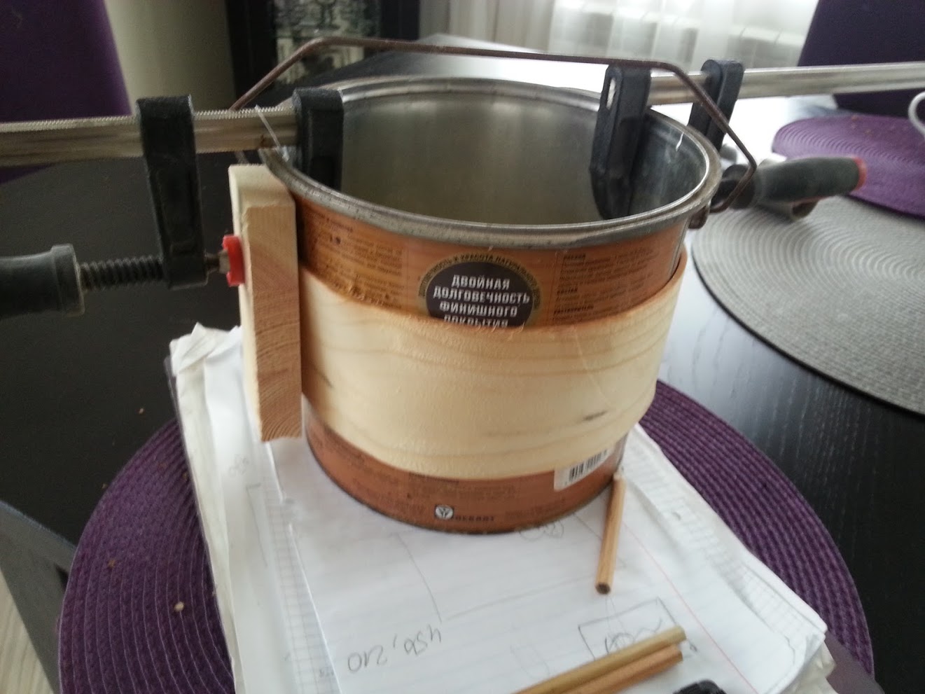

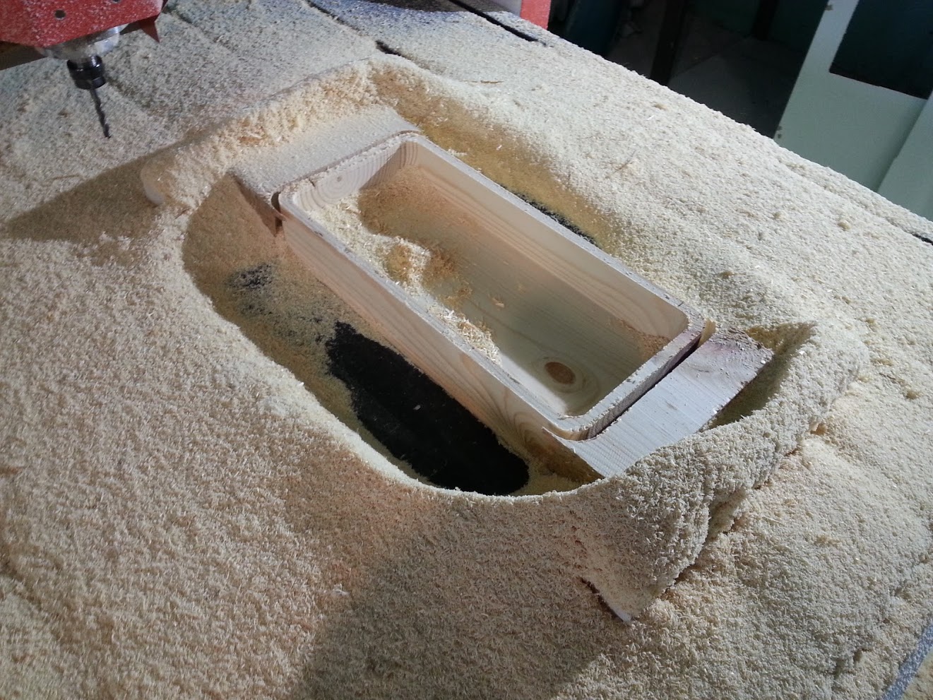

Эксперимент. Попробовал, теперь, изготовив правильную оснастку, можно делать чудесные загогулинки
20150207_134343.jpg (8458 просмотров) <a class='original' href='./download/file.php?id=42751&mode=view' target=_blank>Загрузить оригинал (182.43 КБ)</a>
20150207_143747.jpg (8458 просмотров) <a class='original' href='./download/file.php?id=42752&mode=view' target=_blank>Загрузить оригинал (155.78 КБ)</a>
20150207_200843.jpg (8458 просмотров) <a class='original' href='./download/file.php?id=42753&mode=view' target=_blank>Загрузить оригинал (213.45 КБ)</a>

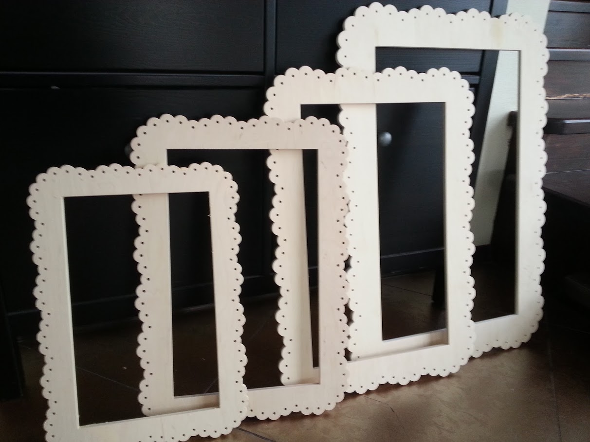

Три дня выходных. Чутка поковырялся по задачкам супруги и немного своих задумок. Рамочки в резке просты, но штукатурка и шлифовка края - жесткач, поглощающий массу времени.
Рамки с рюшечками (8283 просмотра) <a class='original' href='./download/file.php?id=43748&mode=view' target=_blank>Загрузить оригинал (123.38 КБ)</a>
Рамки с рюшечками

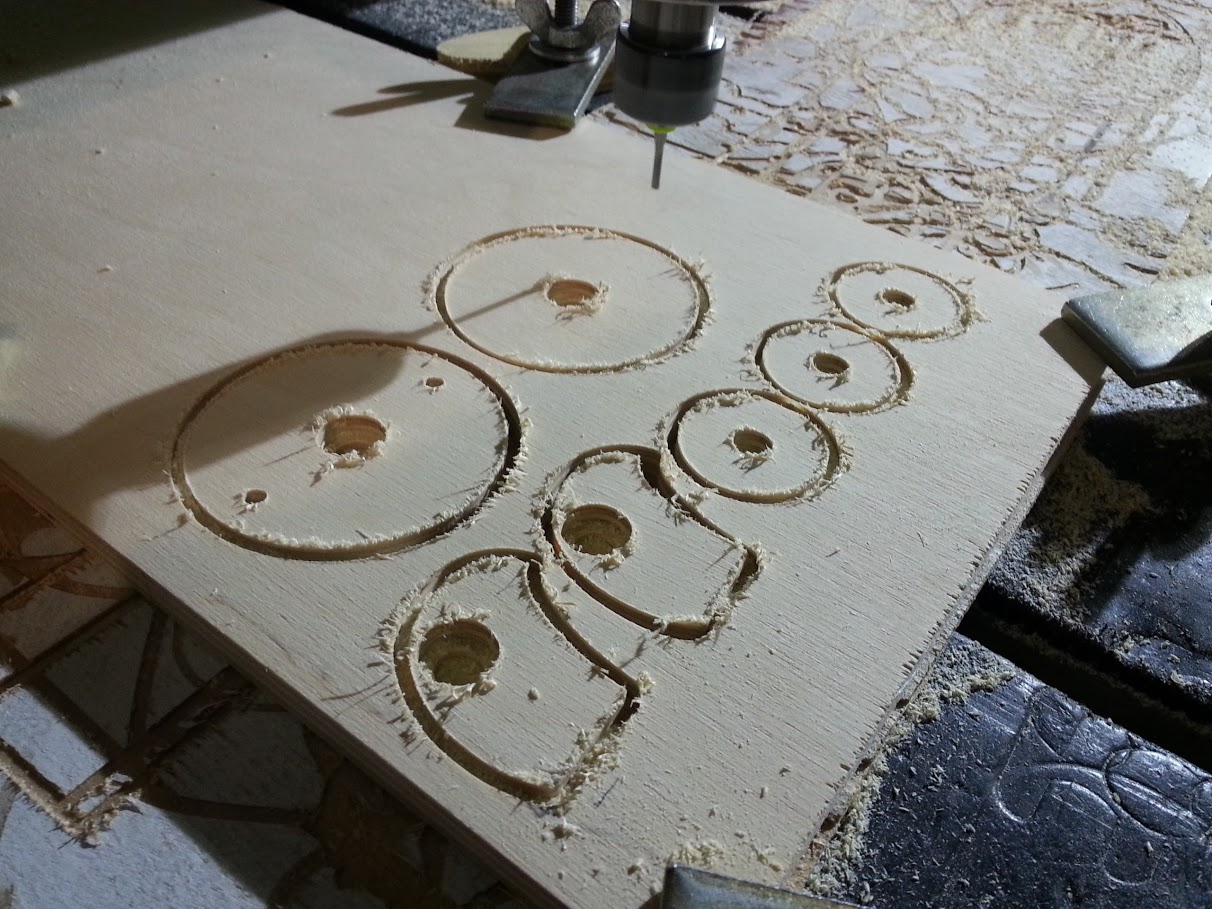

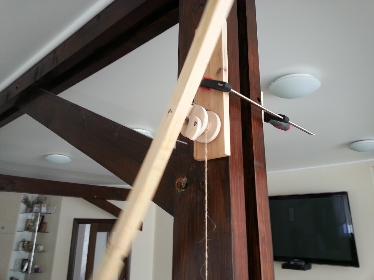

А это начало кинетической скульптуры как у Девида Роя.
https://www.youtube.com/watch?v=bD9fnTHfU0c
Детальки (8280 просмотров) <a class='original' href='./download/file.php?id=43749&mode=view' target=_blank>Загрузить оригинал (250.34 КБ)</a>
Детальки
Скульптура.... вернее тест деталек (8280 просмотров) <a class='original' href='./download/file.php?id=43750&mode=view' target=_blank>Загрузить оригинал (104.65 КБ)</a>

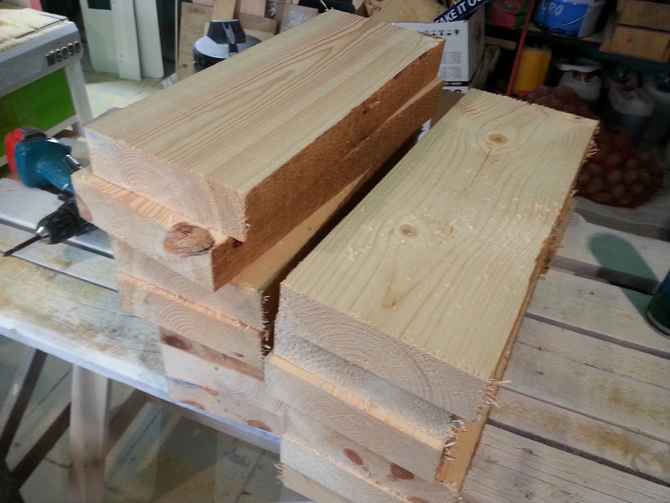

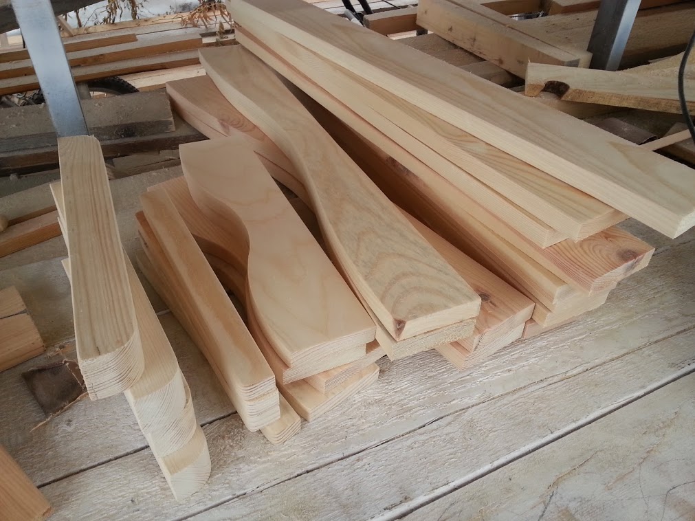

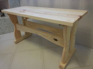

Есть у меня дома лавочка. Узенькая. Супруга попросила сделать такую же по форме, но длиннее. Парочку.
Все начинается с Солида и заканчивается клеем и саморезами. Где-то использую ЧПУ станок, где-то ручной фрезер (быстро и эффективно).
Сучки - часть композиции. Те что корявые или влияют на конструкцию, я выпиливаю. А эти сучки придают особый рисунок фактуре.
Исходный материал (8147 просмотров) <a class='original' href='./download/file.php?id=44273&mode=view' target=_blank>Загрузить оригинал (158.11 КБ)</a>
Исходный материал
Результат (8147 просмотров) <a class='original' href='./download/file.php?id=44274&mode=view' target=_blank>Загрузить оригинал (82.55 КБ)</a>
Результат

Хорошо, когда мебель натуральная, красиво смотрится! :)

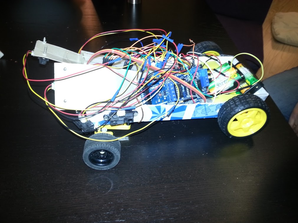

Делаем машинку для соревнований роботов.
Эту принесла сестра. Жесткач. Провода отваливаются, иногда замыкают, колеса то едут, то не едут. В общем, пришла пора привести в порядок сначала электронную часть с датчиками и питанием, потом шасси.
Все время крутится мысль купить какое-то стандартное шасси, но гоню от себя. Это не наш метод.
20150301_195111.jpg (8096 просмотров) <a class='original' href='./download/file.php?id=44283&mode=view' target=_blank>Загрузить оригинал (152.58 КБ)</a>

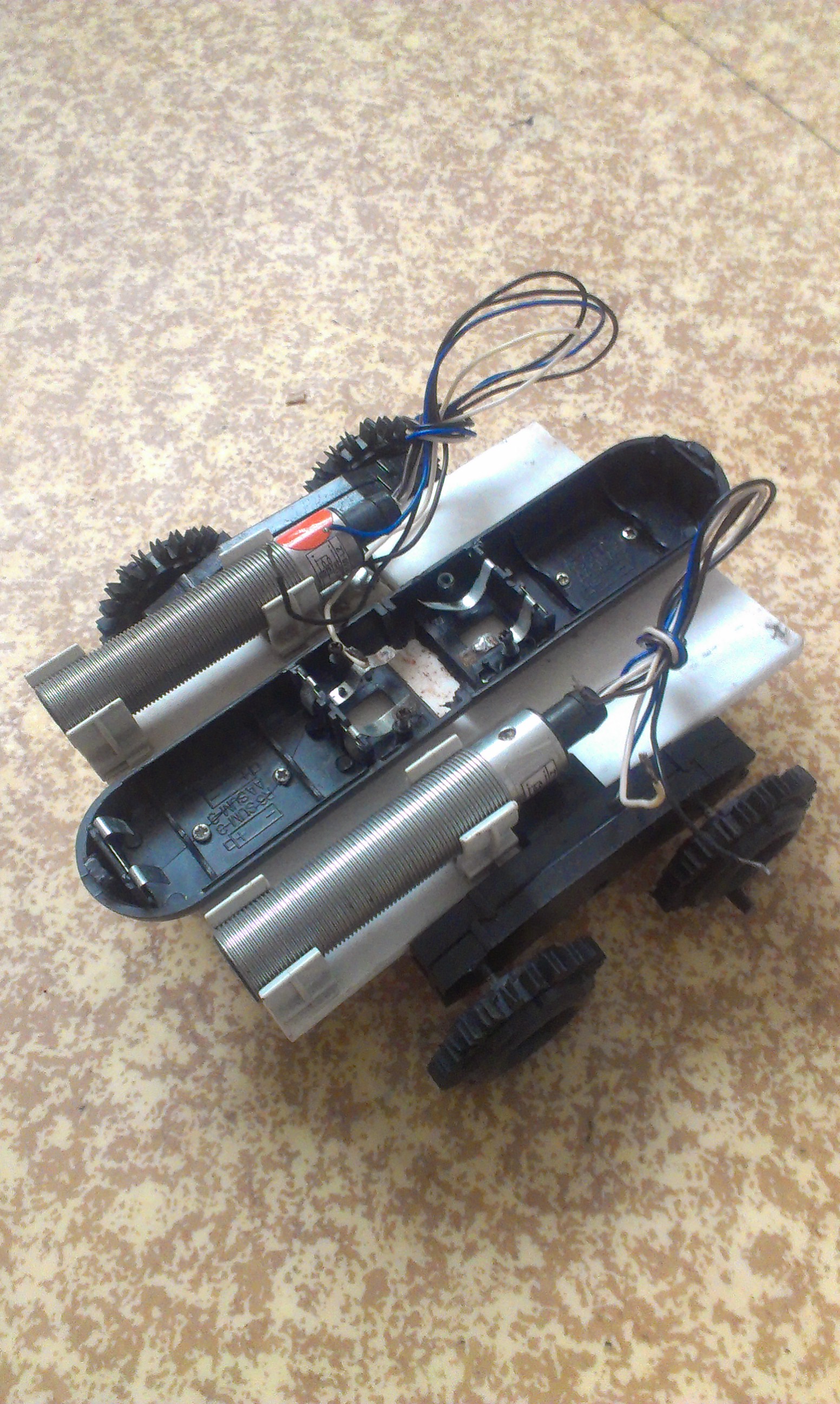

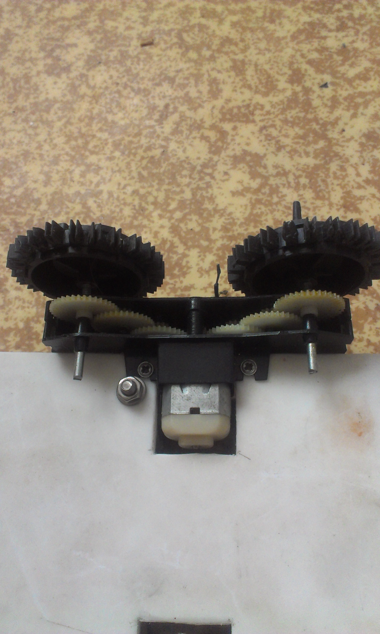

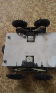

Я шасси от игрушечных машинок брал, ща кстати такие на гусеницах продаются, рублей за 200
IMAG1027.jpg (8069 просмотров) <a class='original' href='./download/file.php?id=44292&mode=view' target=_blank>Загрузить оригинал (637.74 КБ)</a>
IMAG1026.jpg (8069 просмотров) <a class='original' href='./download/file.php?id=44293&mode=view' target=_blank>Загрузить оригинал (635.01 КБ)</a>
СУ-2.0))) (8069 просмотров) <a class='original' href='./download/file.php?id=44294&mode=view' target=_blank>Загрузить оригинал (934.18 КБ)</a>
СУ-2.0)))

На последней фотке это два боевых лазера по бокам стоят? :)))

AndyBig писал(а):На последней фотке это два боевых лазера по бокам стоят?
Не, это два боевых датчика :hehehe:

Это инфрокрасные датчики))
СУ-2.0 (самоходная установка)))
Ездила благодаря двум датчикам, четерем релюшкам, четерем кронам и четерем пальчиковым батарейкам

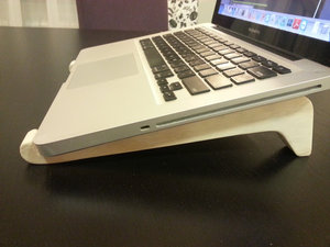

Выходные были длинными. Успел попробовать разных форм.
Подставка под МакБук (7785 просмотров) <a class='original' href='./download/file.php?id=45152&mode=view' target=_blank>Загрузить оригинал (61.75 КБ)</a>
Лучшый друг макбука (7785 просмотров) <a class='original' href='./download/file.php?id=45153&mode=view' target=_blank>Загрузить оригинал (71.74 КБ)</a>
Лучшый друг макбука

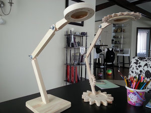

Лампы под светодиодные панельки. Пока панелек нет, приедут - соберу и будут светить (7785 просмотров) <a class='original' href='./download/file.php?id=45157&mode=view' target=_blank>Загрузить оригинал (88.23 КБ)</a>

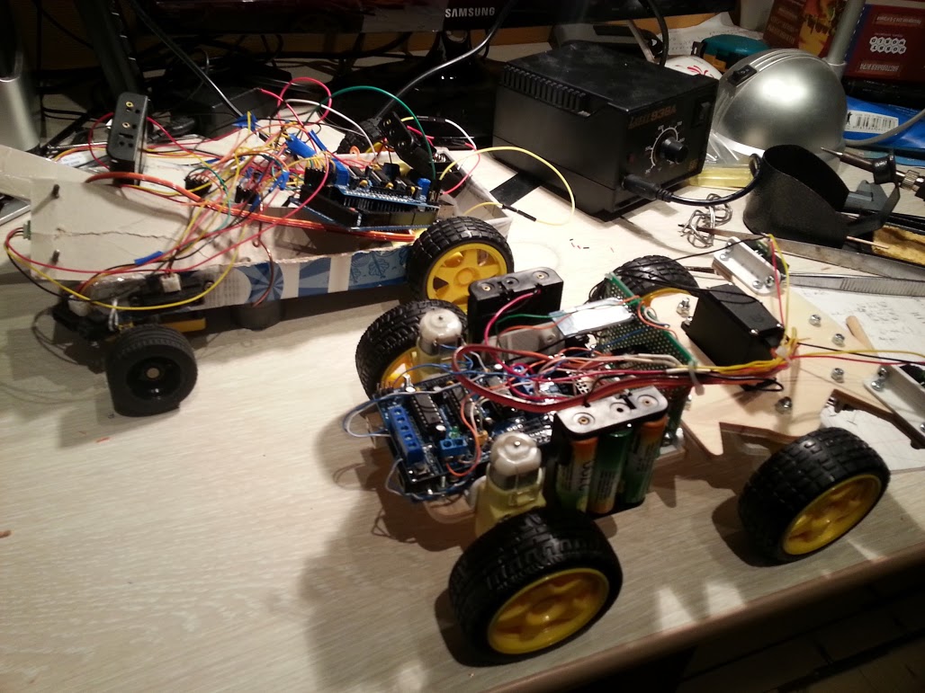

Доработал машинку. Сделал раму из фанеры, переднюю подвеску разработал и напечатал на 3Д принтере. Крепеж на нем же. Потом час с паяльником и машинка готова. Теперь все трудности связанные с контактами пропали, можно спокойно занматься программированием на стабильном образце.
20150315_192811.jpg (7564 просмотра) <a class='original' href='./download/file.php?id=45620&mode=view' target=_blank>Загрузить оригинал (168.82 КБ)</a>

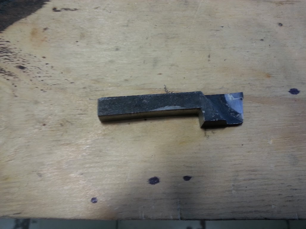

Иногда надо сделать какую-то мелочь.
На китайский токарный станок делают китайские резцы. Но ими у меня не получается работать. Плохо точатся, скалываются. Поэтому я взял обычный резец, сделанный в РФ и придал ему болгаркой форму, которая входит в станок.
Этим резцом выходит гораздо лучше.
Подправленный резец (7561 просмотр) <a class='original' href='./download/file.php?id=45621&mode=view' target=_blank>Загрузить оригинал (90.21 КБ)</a>
Подправленный резец

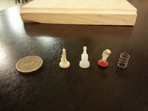

Моя деталька, та что из полиамида без ребер (7561 просмотр) <a class='original' href='./download/file.php?id=45622&mode=view' target=_blank>Загрузить оригинал (122.08 КБ)</a>
