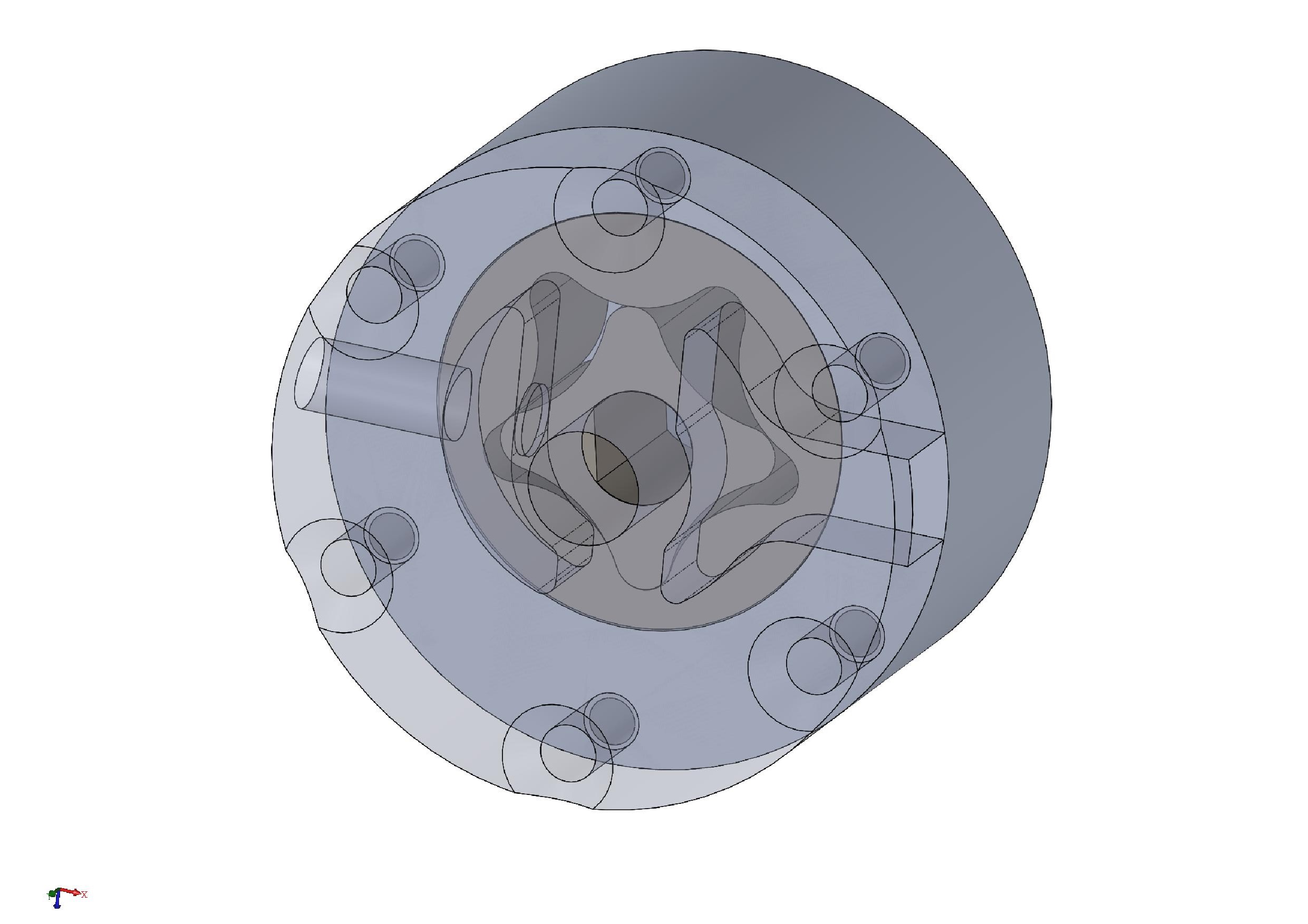

Масляный насос.
В готовом виде Re: Мои поделки #98
Сборка_Pump.SLDASM.jpg (7533 просмотра) <a class='original' href='./download/file.php?id=37719&mode=view' target=_blank>Загрузить оригинал (287.08 КБ)</a>
PumpOil.rar
(381.32 КБ) 482 скачивания
