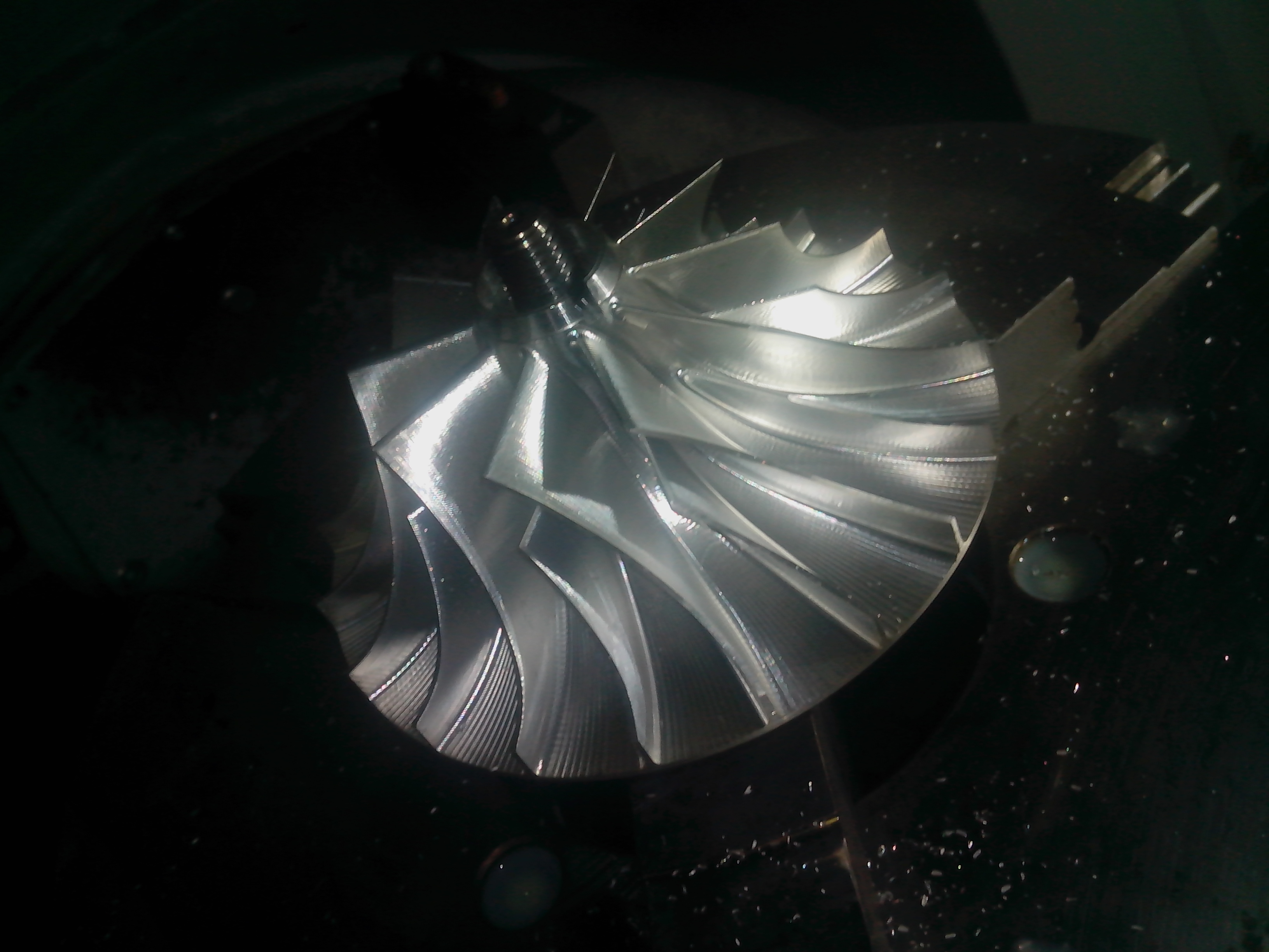

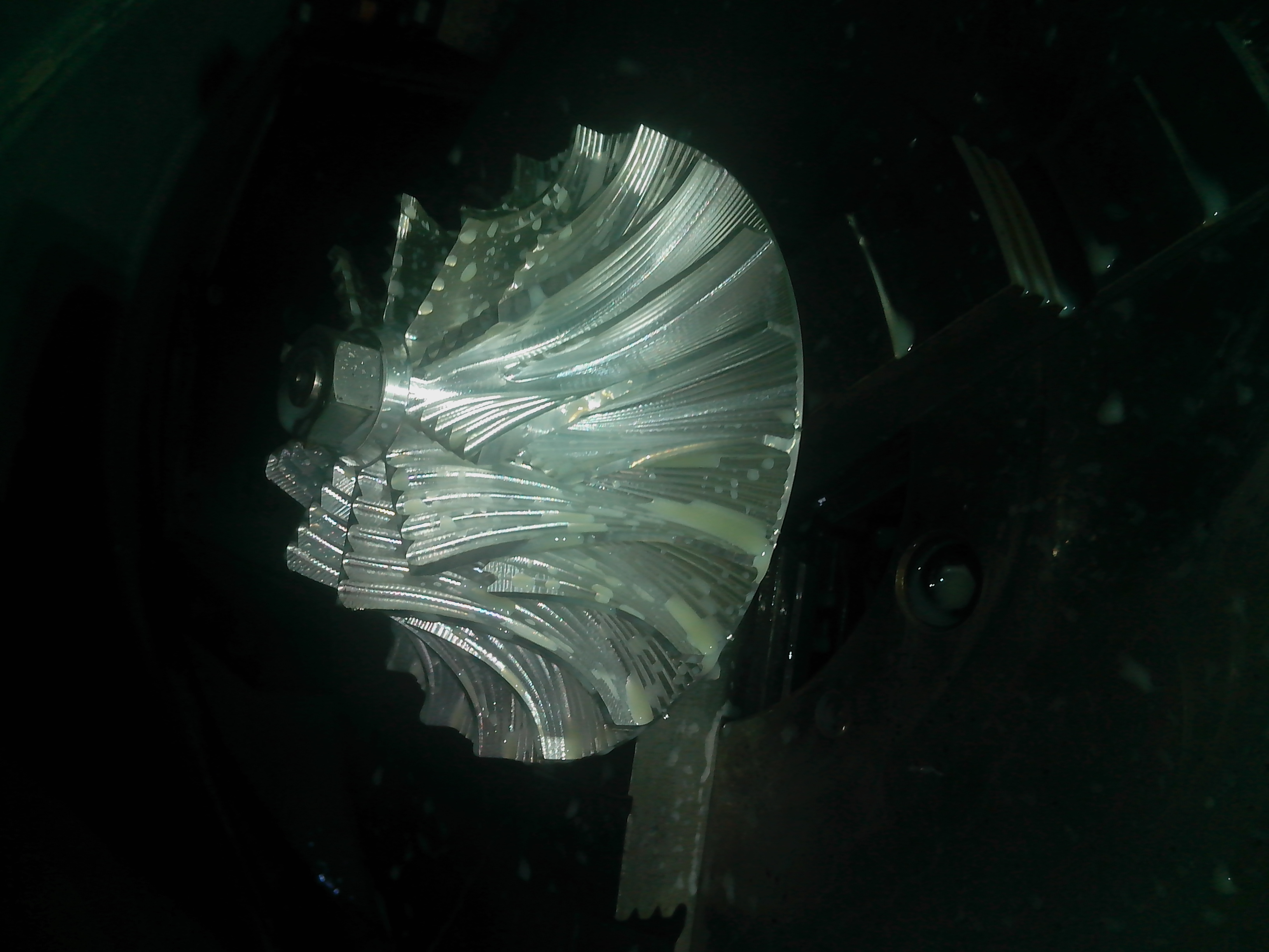

Выстругал сегодня такую детальку, диаметр 125 мм, делал по образцу.

vovafed
Сообщения: 1822
Репутация: 325
Откуда: башкортостан
Re: Мои поделки
Сообщение vovafed »
а в чем программу готовили :good:
Дмитро
Сообщения: 1060
Репутация: 1139
Откуда: Киев
Re: Мои поделки
Сообщение Дмитро »
vovafed писал(а):а в чем программу готовили
Все тот же NX

nERV
Сообщения: 1519
Репутация: 624
Откуда: Ульяновск
Re: Мои поделки
Сообщение nERV »
Летать будет?
Дмитро
Сообщения: 1060
Репутация: 1139
Откуда: Киев
Re: Мои поделки
Сообщение Дмитро »
nERV писал(а):Летать будет?
Ездить, это на машину.
Сообщения: 34042
Re: Мои поделки
Эт надо еще уметь в 3Д нарисовать таку красоту :)
Дмитро
Сообщения: 1060
Репутация: 1139
Откуда: Киев
Re: Мои поделки
Сообщение Дмитро »
aftaev писал(а):Эт надо еще уметь в 3Д нарисовать таку красоту
В этом хорошо помогает программка CFturbo
Сообщения: 9583
Re: Мои поделки
Shishio Makoto, Это от чего такая крыльчатка?
Дмитро
Сообщения: 1060
Репутация: 1139
Откуда: Киев
Re: Мои поделки
Сообщение Дмитро »
Predator писал(а):Это от чего такая крыльчатка?
На автомобиль, на какой не знаю.

AlexTskan
Сообщения: 184
Зарегистрирован: 08 янв 2014, 05:19
Репутация: 46
Re: Мои поделки
Сообщение AlexTskan »
Вопрос по поводу крыльчатки на турбину.
Алюминий на холодную сторону.
Сколько времени на обработку ушло? Не проще ли было купить ротор? Если мне не изменяет память они до 100 пиндосских...
И NX продукт мощный - но вроде как солидкамовские алгоритмы симультанной обработки по пяти осям помощнее? сименс есть сименс...
делкам скупило вон полрынка - но толковой пятиосевой так и не сделало... Вроде как.
Есть какая нибудь информация по сравнению производительности солидкама и кама от NX?
Да и вообще солидворкс и кад от NX не сравнивали?
А по поводу пластин - насколько я знаю у сандвика принципиально нет пластин по алюминию для фрез - отрицательный угол для стружколомки проблематичен (если правильно помню).
Неохота лезть в справочники секо - действительно они по алюминию - или по чугуну? у сандвика H13F и на чугун и на алюминий пользуют, но пластины не делают геометрии под алюминий...
Мы пользуем сандвик головки 316ые H10F - им сноса нет
http://www.sandvik.coromant.com/en-gb/p ... H10F%24%22
реально 20мм фреза если не кубометры лопатит - то близко к этому... Хотя пытались 4230 на 390ой пластины пользовать - очень тянет заусенец за собой... Но то понятно - не то покрытие и не тот материал для алюминия... цейтнот был...
на всякий случай прошу прощения за возможное дилетанство - только-только вникать начал в режущий для токарки - шерстю кучу справочников -, вполне может быть и каша в голове.
Чудес не бывает. Бывает недопонимание субъектом процессов, часто осложнённое отсутствием самокритики и верой в непогрешимость своей системы знаний. Плохо когда ЧСВ ещё раздуто до степени судьи...
Дмитро
Сообщения: 1060
Репутация: 1139
Откуда: Киев
Re: Мои поделки
Сообщение Дмитро »
AlexTskan писал(а):Сколько времени на обработку ушло? Не проще ли было купить ротор? Если мне не изменяет память они до 100 пиндосских...
В основном все покупаем, но есть такие что только под заказ, не известно сколько ждать и дорого.
Именно на эту крыльчатку потратил почти два дня, на проектирование и обработку.
AlexTskan писал(а):И NX продукт мощный - но вроде как солидкамовские алгоритмы симультанной обработки по пяти осям помощнее? сименс есть сименс...
Не сравнивал. К NX уже привык, у него использую только CAM, проектирую в SW.
AlexTskan писал(а):А по поводу пластин - насколько я знаю у сандвика принципиально нет пластин по алюминию для фрез - отрицательный угол для стружколомки проблематичен (если правильно помню).
У меня как раз только на токарный сандвик. На фрезерном каких только нет, перечислять долго. По алюминию с пластинами только 63 мм iscar, 25 и 16 taegutec, все остальное ТС.
Как то сложилось что по стали у меня огромный выбор фрез, по алюминию не очень.
