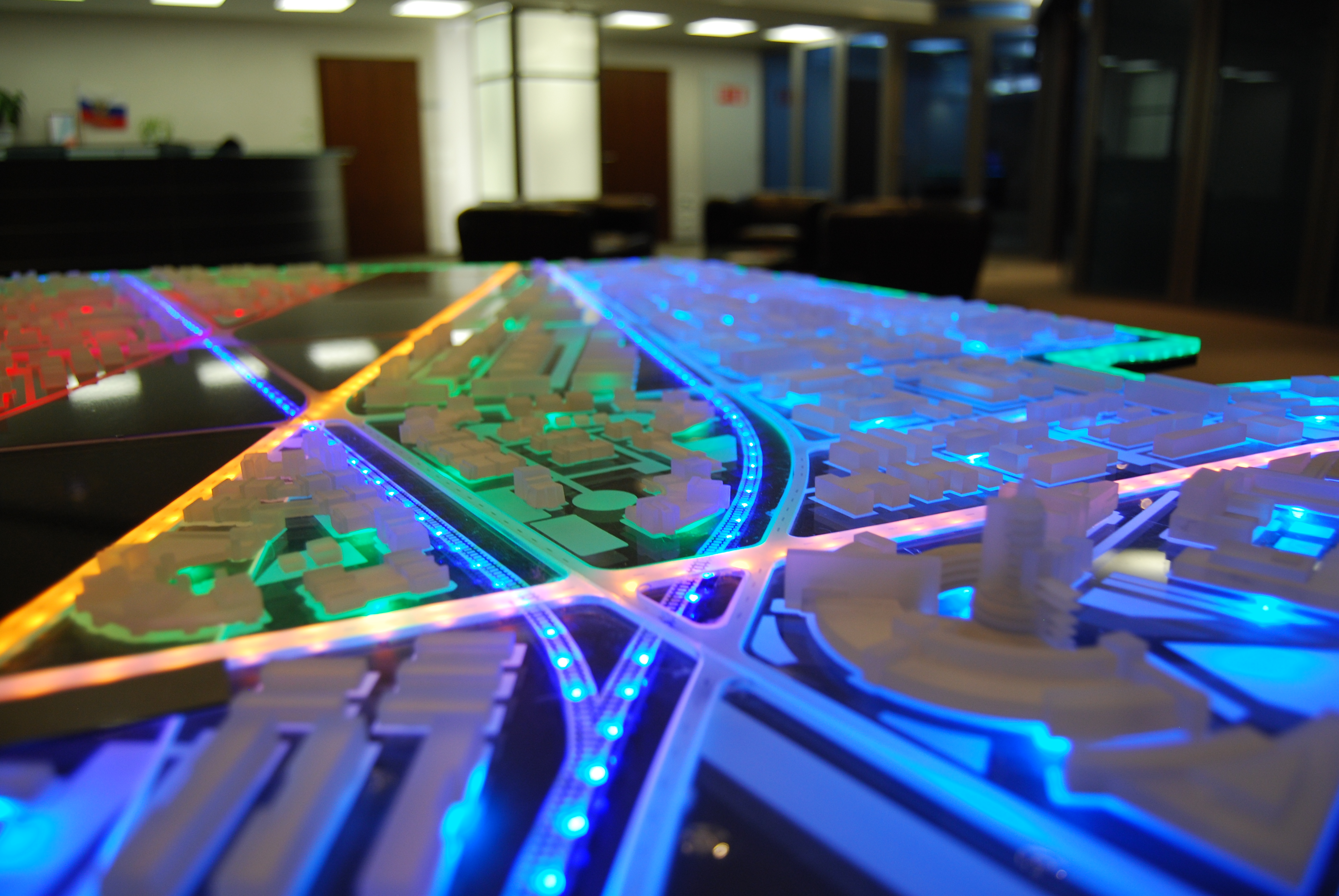

Сообщения: 11731
Re: Электроника
AndyBig писал(а):Матовый материал.
В реальности все не так просто...
Я в макетах часто использую светодиодную подсветку, и знаю, что это очень не простой вопрос.
1 306.jpg (2860 просмотров) <a class='original' href='./download/file.php?id=36271&mode=view' target=_blank>Загрузить оригинал (3.79 МБ)</a>
5.jpg (2860 просмотров) <a class='original' href='./download/file.php?id=36272&mode=view' target=_blank>Загрузить оригинал (267.15 КБ)</a>
IMAG0217.jpg (2860 просмотров) <a class='original' href='./download/file.php?id=36273&mode=view' target=_blank>Загрузить оригинал (1.1 МБ)</a>
AndyBig писал(а):В этих часах отдельные светодиоды, кстати, тоже видны:
И их там очень много.

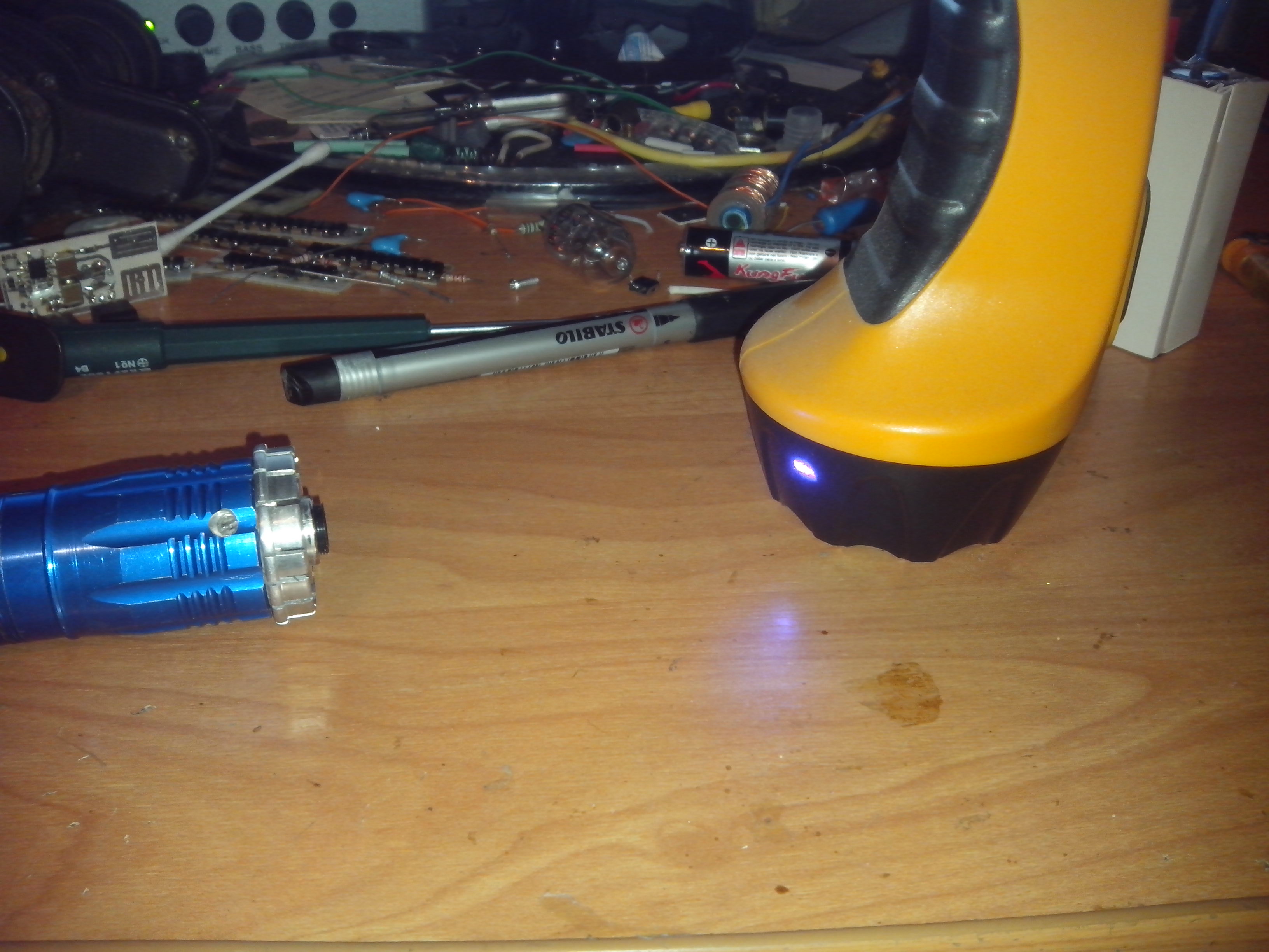

nERV
Сообщения: 1519
Репутация: 624
Откуда: Ульяновск
Re: Электроника
Сообщение nERV »
Можно попробовать добавить в эпоксидку какого-то красителя, например родамина, и подсвечивать это дело уф светиками.
Вот к примеру. На фото пятно 405нм лазера на черном и желтом пластике. Желтый пластик светится ослепительно ярким белым светом.
IMG_20141109_204425.jpg (2809 просмотров) <a class='original' href='./download/file.php?id=36297&mode=view' target=_blank>Загрузить оригинал (651.69 КБ)</a>
IMG_20141109_204436.jpg (2809 просмотров) <a class='original' href='./download/file.php?id=36298&mode=view' target=_blank>Загрузить оригинал (608.44 КБ)</a>
