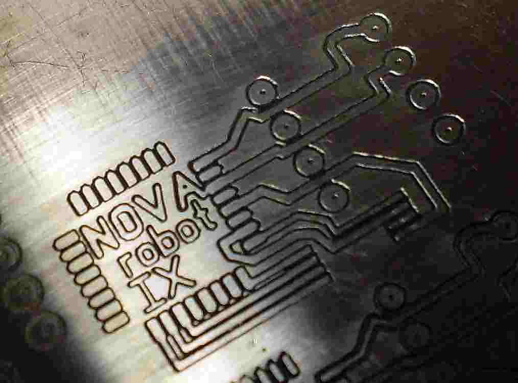

пофрезировал.результат пока непонятный.
видео http://webfile.ru/74e142e66913fb5a6e5343d501279307

решил тестить на чём-то ближе к реальности и меньше по времени.
первый проход скорость F30 (около милиметра в секунду)
второй проход скорость F300 около 5 мм в секунду
диаметр фрезы выставил 0.3 дорожки 0.3 минимальное расстояние между дорожками 0.3
углубление -0.075
фреза выточена из хвостовика напильника, заточка фрезы экспериментальная.
углубление -0.075

Re: самодельное устройство коррекции неровности заготовки
Для фрезы из напильника - очень даже прилично!
С другой стороны - о работе устройства корректировки - никак не говорит.
Эту плату http://cnc-club.ru/forum/viewtopic.php? ... 160#p71950 я резал вообще без корректировок, и ничего - нормально вырезалась.
С корректировками было бы, конечно, проще, и подобное чо-то хочется реализовать программно или аппаратно, но пока не знаю, как сделать это быстро, просто и надежно.
это точно. пока незнаю как толком проверить.michael-yurov писал(а):С другой стороны - о работе устройства корректировки - никак не говорит.
так может у вас вообще такой проблемы нет. всё и так нормально.michael-yurov писал(а):Эту плату viewtopic.php?f=41&t=2725&start=160#p71950 я резал вообще без корректировок, и ничего - нормально вырезалась.
это да. очень просто сделать очень сложно.michael-yurov писал(а):С корректировками было бы, конечно, проще, и подобное чо-то хочется реализовать программно или аппаратно, но пока не знаю, как сделать это быстро, просто и надежно.
ну как сказать. максимальная неровность которая была скорректирована - 0.02мм (были и ямы и горбы) даже на такой маленькой платке.novarobotix писал(а):С другой стороны - о работе устройства корректировки - никак не говорит.
надо для сравнения без корректировки то же самое отфрезерить.
мне не нужна война.мне нужен МИР. желательно весь...
вот рядом отфрезерил то же самое с теми же параметрами с такими же 2-мя проходами.
для того чтобы знать какая поверхность отсканировал её но корректор не включил. по скану максимальная неровность(горб) 0.06мм. и как раз в этом месте(слева вверху между контактными площадками) наблюдается значительное сужение дорожки - фреза забурилась. а в другом месте(правый край платы) слижком узкий прорез - фреза не достала. в том варианте что слева всё как-то более равномерно, толщина прорезов и дорожек примерно одинаковая. хотя надо тестить ещё, слева как раз попался более менее ровный кусок платы.
Да, действительно, заметно.novarobotix писал(а):вот рядом отфрезерил то же самое с теми же параметрами с такими же 2-мя проходами.
На краях заготовка, обычно, наиболее кривая.
Проблема есть. Особенно, когда большую плату делаешь, или много сразу на одном листе.novarobotix писал(а):так может у вас вообще такой проблемы нет. всё и так нормально.
