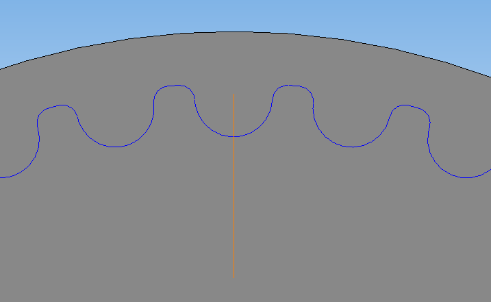

Занялся изготовлением шкива под зубчатый ремень
заказывать - долго ждать а где быстро нет с нужным количеством зубьев Z36
дело в том что шкив на ось С (поворотная ) соотношение передач 25:36 это что-бы на один градус
ровное количество импульсов step было.

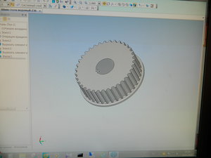

Так вот нарисовал в компасе
Пришлось помудрить в формой и размером зуба , почему то у разных производителей
разные данные да размеры диаметр вершин, делительный, впадин и тд. что-то среднее сделал

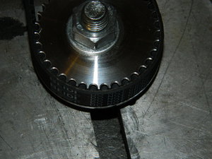

DSCN3667.JPG (5901 просмотр) <a class='original' href='./download/file.php?id=28282&mode=view' target=_blank>Загрузить оригинал (5.57 МБ)</a>

Re: Шкив зубчатый-когда купить неполучается
konyshevk писал(а):Пришлось помудрить в формой и размером зуба , почему то у разных производителей
ты как именно делал под профиль ремня, или аходил профиль шкива?
konyshevk писал(а):что-то среднее сделал
а в железке сделал уже, иль ток в компе?

Дальше все это дело загнал в спрут
вот что он выдал https://www.youtube.com/watch?v=rR39R4-SvUY

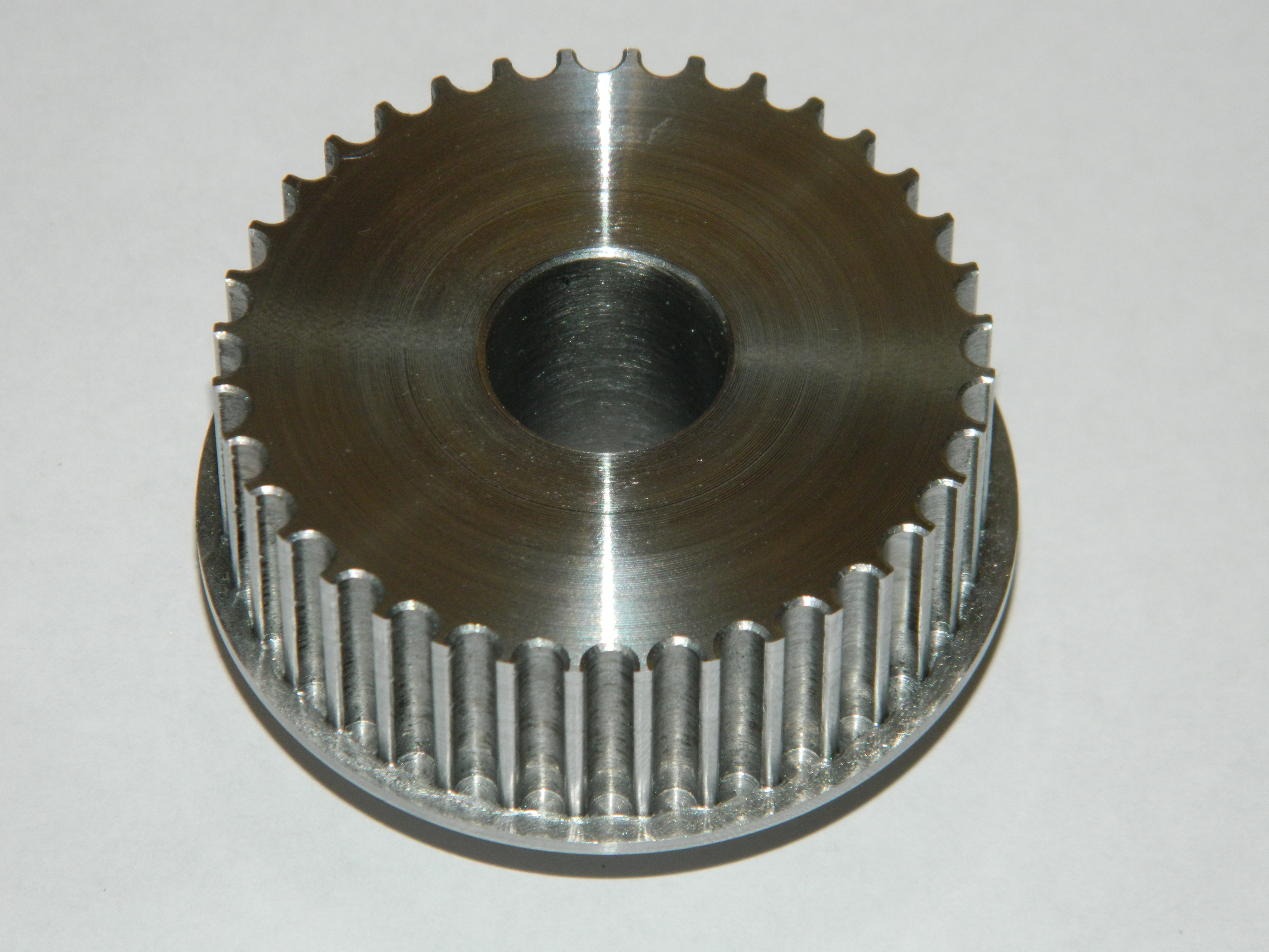

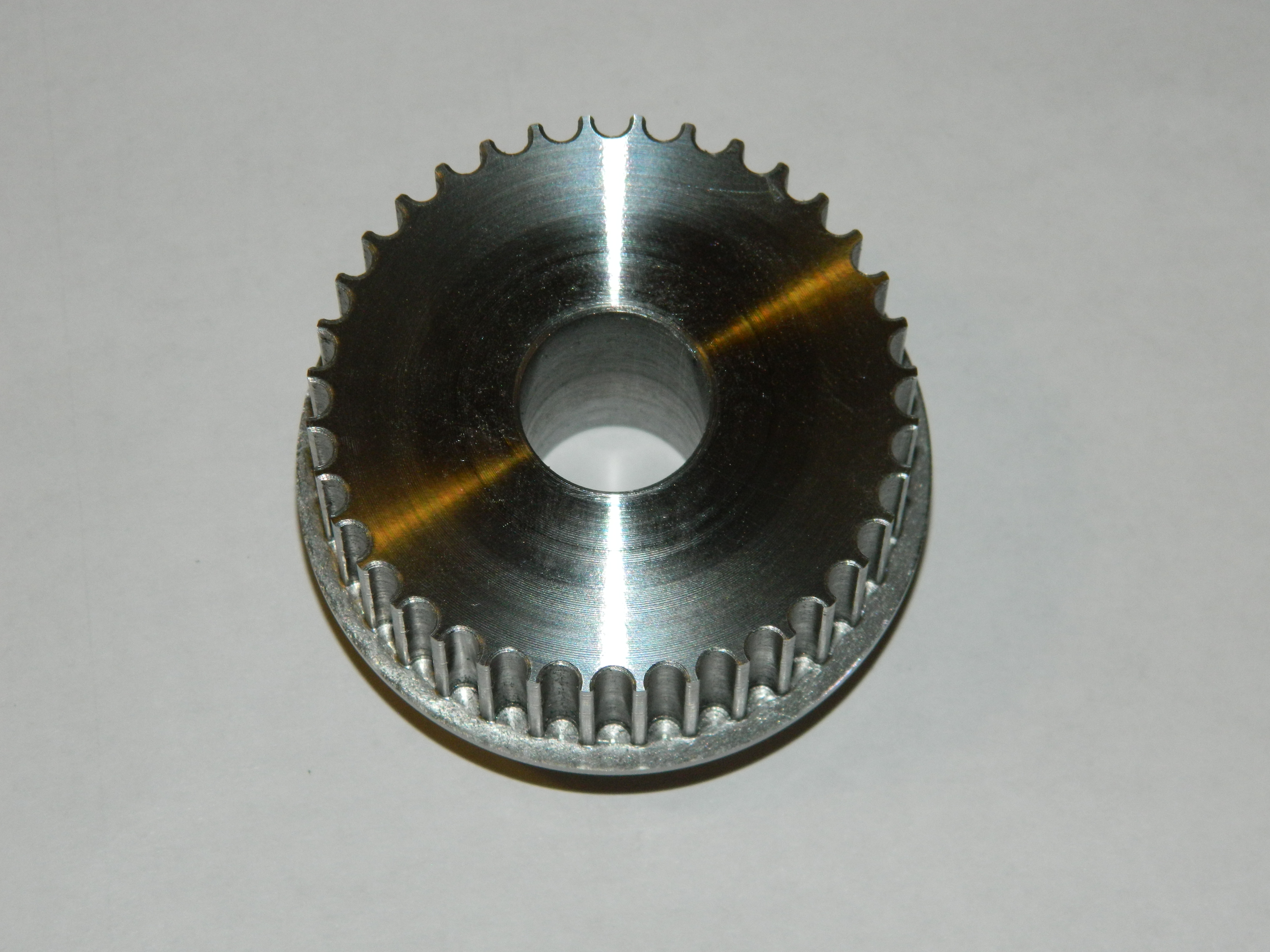

Вот готовая продукция
на мех обработку ушло где-то
2.5 часа был-бы люмень то 0.5 бы управился
но с цветниной проблемма
DSCN3668.JPG (5892 просмотра) <a class='original' href='./download/file.php?id=28291&mode=view' target=_blank>Загрузить оригинал (5.17 МБ)</a>
DSCN3669.JPG (5892 просмотра) <a class='original' href='./download/file.php?id=28292&mode=view' target=_blank>Загрузить оригинал (5.07 МБ)</a>

konyshevk
Сообщения: 517
Репутация: 698
Откуда: Челябинск
Сообщение konyshevk »
aftaev писал(а):ты как именно делал под профиль ремня, или аходил профиль шкива?
Чё-то непонял вопроса

konyshevk
Сообщения: 517
Репутация: 698
Откуда: Челябинск
профиль зуба
профиль зуба.PNG (5.6 КБ) 5885 просмотров
Получился без люфта в ремне?
konyshevk писал(а):Чё-то непонял вопроса
Ты нашел данные на профиль ремня или нашел чертеж шкива? Если делал по профилю ремня, где проходит линия сгиба?

Идеально ! По шумности проверю если бесшумно на 2000 об/мин значит :good:

konyshevk
Сообщения: 517
Репутация: 698
Откуда: Челябинск
aftaev писал(а):Ты нашел данные на профиль ремня или нашел чертеж шкива? Если делал по профилю ремня, где проходит линия сгиба?
да , размер по впадинам сделан от линии сгиба (делительный) так-вот диаметр линии сгиба в разных источниках разный,
я взял максимальный что-бы при натяжке зуб во впадину ровно ложился

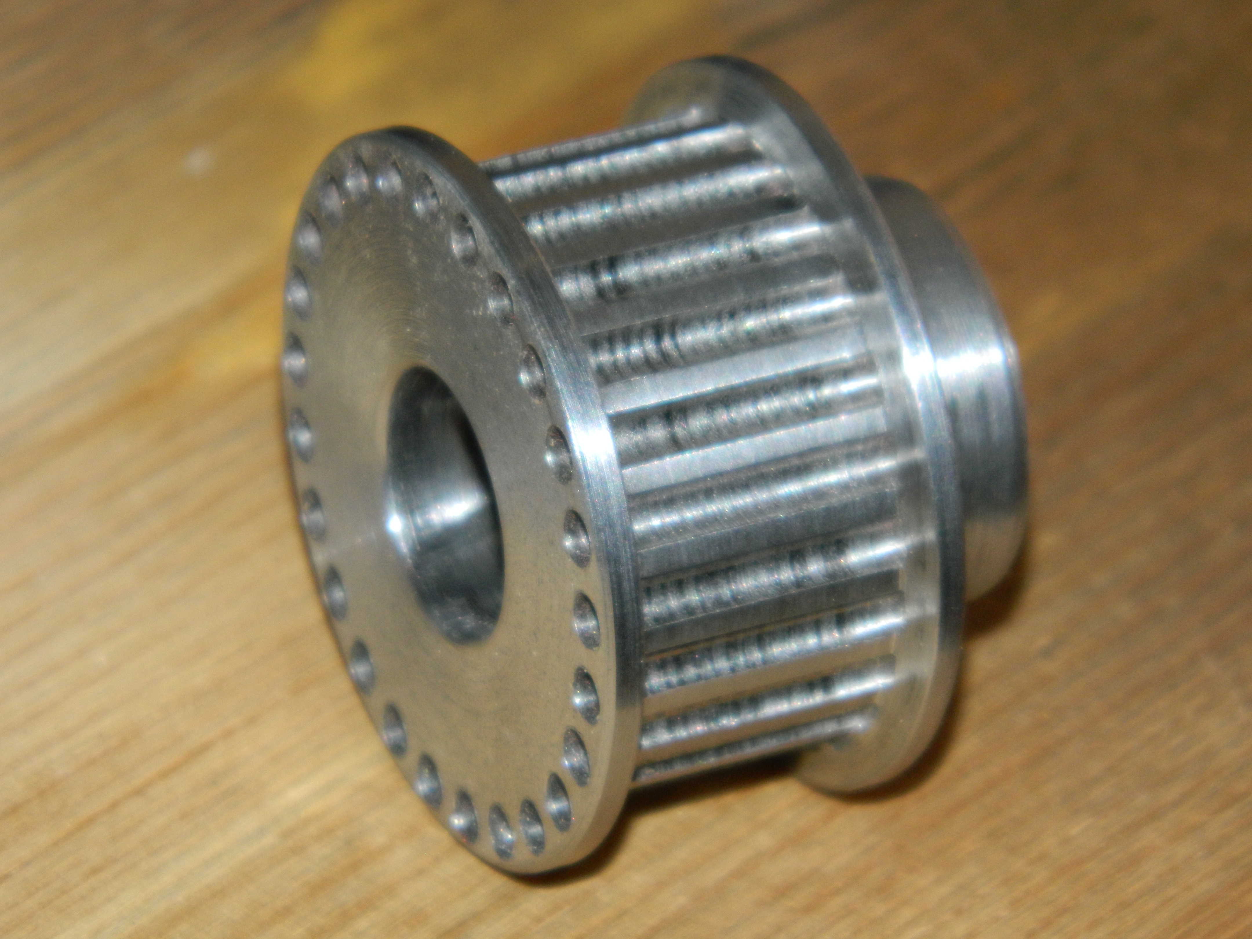

А это ведомый Z25
DSCN3672.JPG (5871 просмотр) <a class='original' href='./download/file.php?id=28299&mode=view' target=_blank>Загрузить оригинал (5.61 МБ)</a>

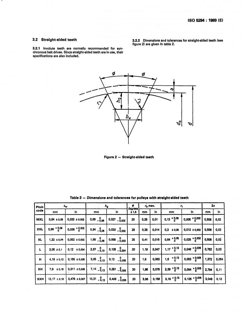

aegis
Сообщения: 3115
Репутация: 1810
Настоящее имя: Михайло
Сообщение aegis »

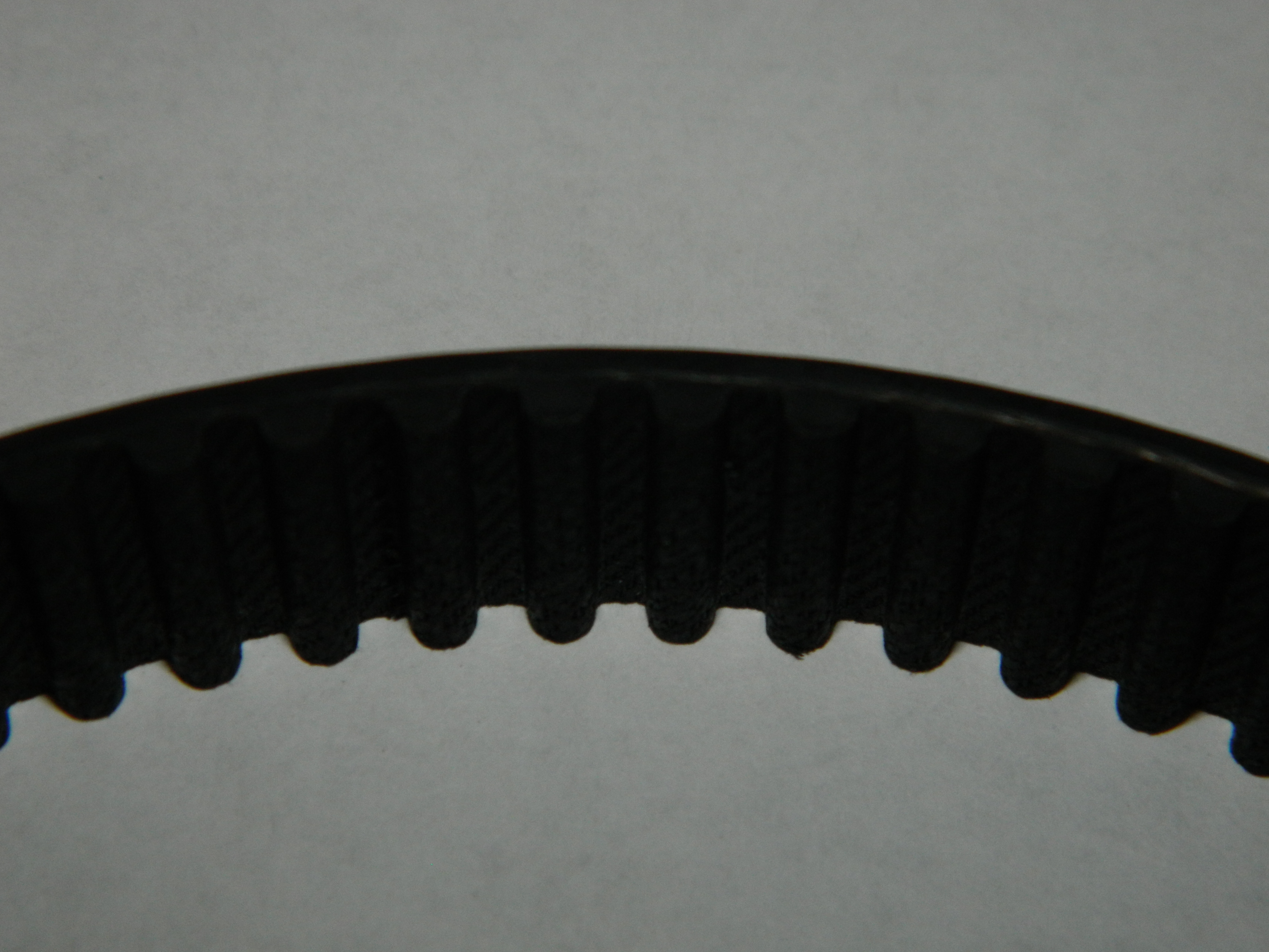

метод красив, но по поводу прилегания ремня к такому шкиву сплошные вопросы. уверен что люфт есть. к примеру табличка с основными профилями. гляньте на форму зуба с сравните насколько совпадает с полуокружностью
Шкив.jpg (5864 просмотра) <a class='original' href='./download/file.php?id=28301&mode=view' target=_blank>Загрузить оригинал (84.17 КБ)</a>
konyshevk писал(а):да , размер по впадинам сделан от линии сгиба (делительный) так-вот диаметр линии сгиба в разных источниках разный,
Линия сгиба будет проходить по корду, а ее не всегда указывают.
aegis писал(а):метод красив, но по поводу прилегания ремня к такому шкиву сплошные вопросы. уверен что люфт есть.
Тоже считаю что люфт будет. Примерным образом делал себе шкивы, несколько раз переделывал чтобы получить плотное прилигание ремня.
Есть програмульки которые рисуют профиль шкива под заданный тип ремня и сразу выгружают в Солид.
konyshevk
Сообщения: 517
Репутация: 698
Откуда: Челябинск
Ремень HTD - круглый зуб
DSCN3674.JPG (5855 просмотров) <a class='original' href='./download/file.php?id=28303&mode=view' target=_blank>Загрузить оригинал (4.44 МБ)</a>
