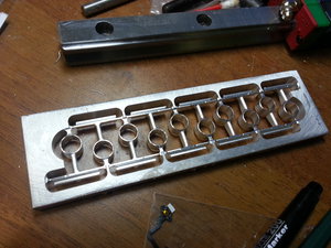

vovafed
Сообщения: 1822
Репутация: 325
Откуда: башкортостан
Re: мои небольшие изделия
Сообщение vovafed »
frezeryga писал(а): Это настоящая дамаская Сталь.
а сталюку чем резали да еще такую :good:
Сообщения: 13713
поковки были толщиной около 3мм фрезеровал с двух сторон на чпу обычной китайской двузубой фрезой до толщины 1мм и по контуру резал на чпу потом шкуркой и слегка протравил чтоб рисунок четче проявился

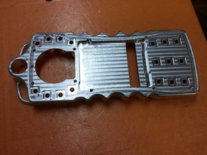

Сообщения: 13713

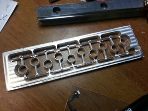

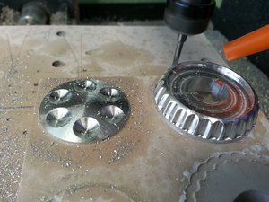

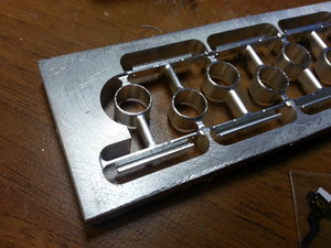

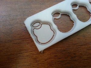

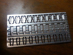

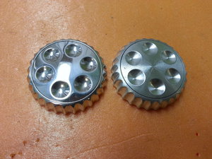

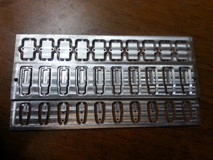

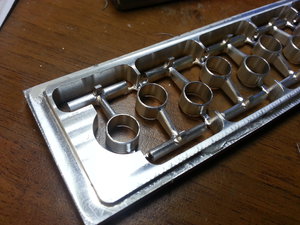

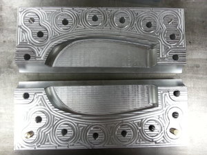

некотрые последние поделки на чпу
20131209_073557.jpg (6610 просмотров) <a class='original' href='./download/file.php?id=25646&sid=8c804c516100a3f21054eaf70c7ec091&mode=view' target=_blank>Загрузить оригинал (2.25 МБ)</a>
20140131_112236.jpg (6610 просмотров) <a class='original' href='./download/file.php?id=25647&sid=8c804c516100a3f21054eaf70c7ec091&mode=view' target=_blank>Загрузить оригинал (2.1 МБ)</a>

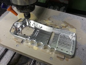

Сообщения: 8408
Хорошо поработал :good:
Чем полировал колесо на 4 фотке сверху?
Сообщения: 13713
войлочным кругом а впуклости войлочной насадкой на бормашину предварительно пошлифовав абразивными резинками

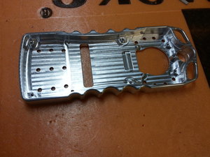

Сообщения: 22776
Это будет пультик для станка?
Типо такого? http://cncpendant.ru/ru/shuttlerustm32.html
Сообщения: 13713
да именно под него корпус
Сообщения: 22776
Так это ты их выпускаешь? Или просто делаешь подобные?

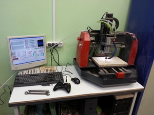

frezeryga, а на каком это станке всё делалось, на мультикаме?

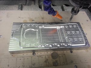

Сообщения: 13713
нет я пульты не делаю я купил у изготовителя пульт без корпуса и делаю свой корпус. большинство мелких изделий в томчисле корпус пульта делаю на мелком станке роутер3020 доведенном до ума самостоятельно. ну и чтото на мультикаме.

frezeryga писал(а):станке роутер3020 доведенном до ума самостоятельно.
я другой вариант станка из этой серий помогал довести до ума, пришлось полностью перебрать станок, что бы нормально работало.

Дрюня
Сообщения: 2040
Репутация: 1504
Откуда: Днепр
Сообщение Дрюня »
Интересное расположение винта ШВП на портале роутер3020, как в работе такое расположение?
Сообщения: 34042
frezeryga, основная фреза рабочая какого диаметра? Сколько времени пульт фрезеровал?
