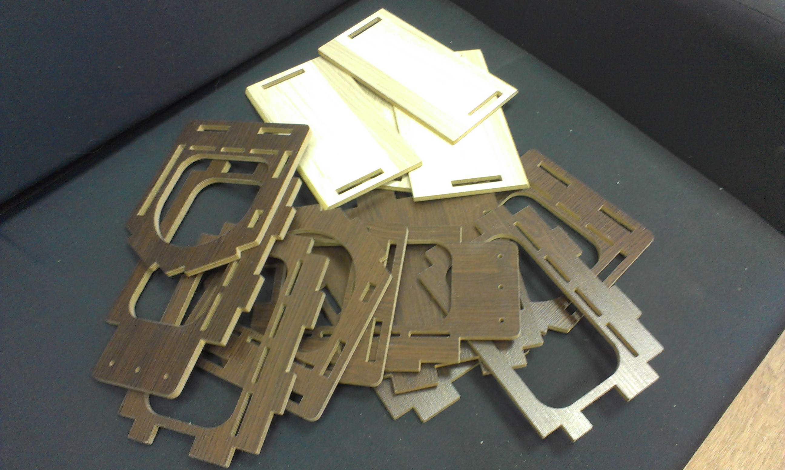

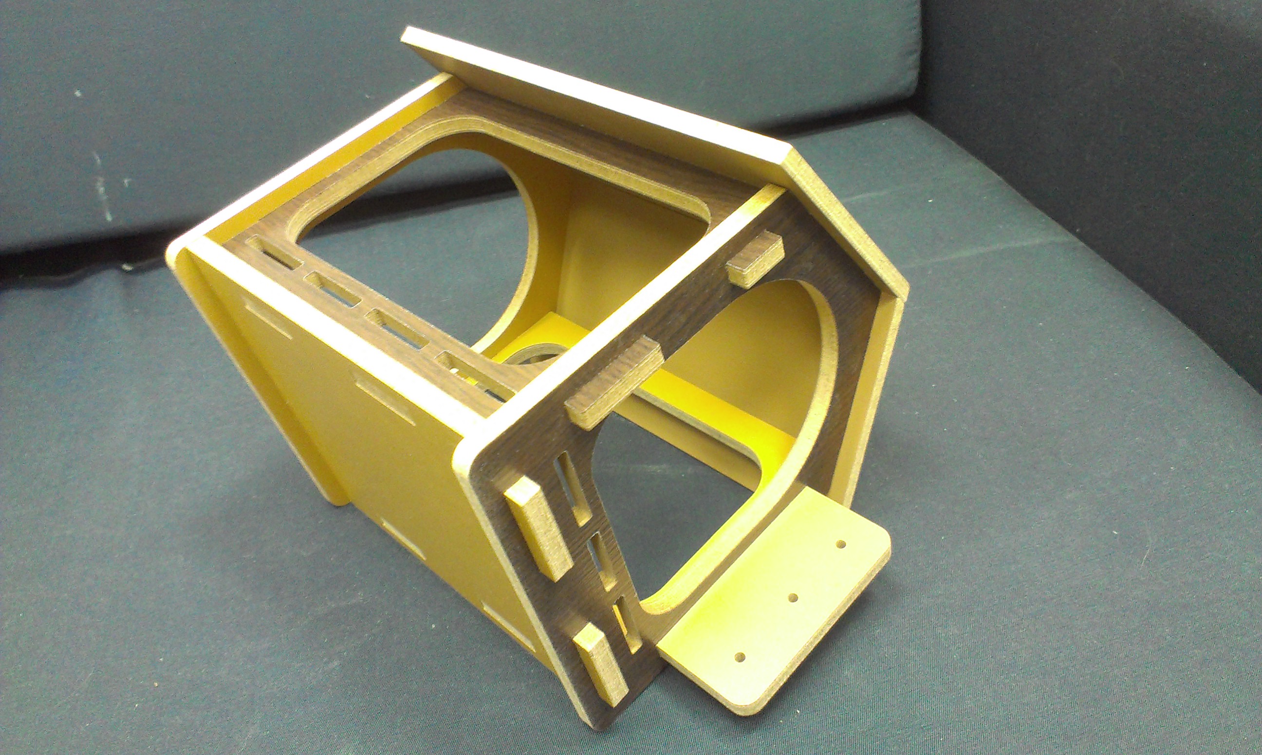

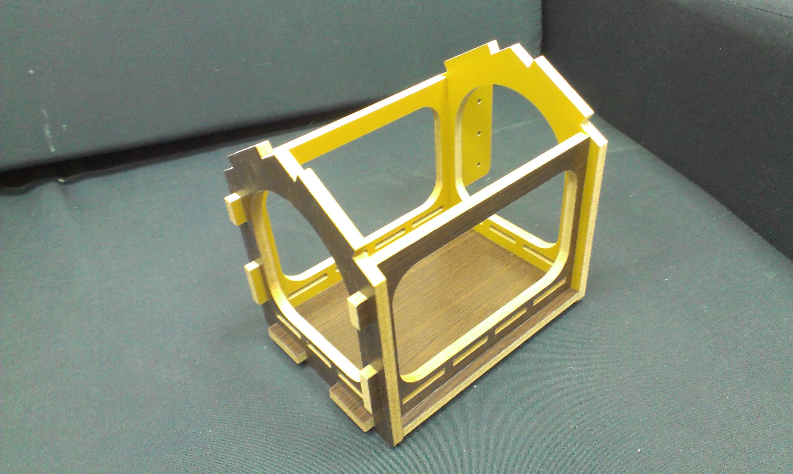

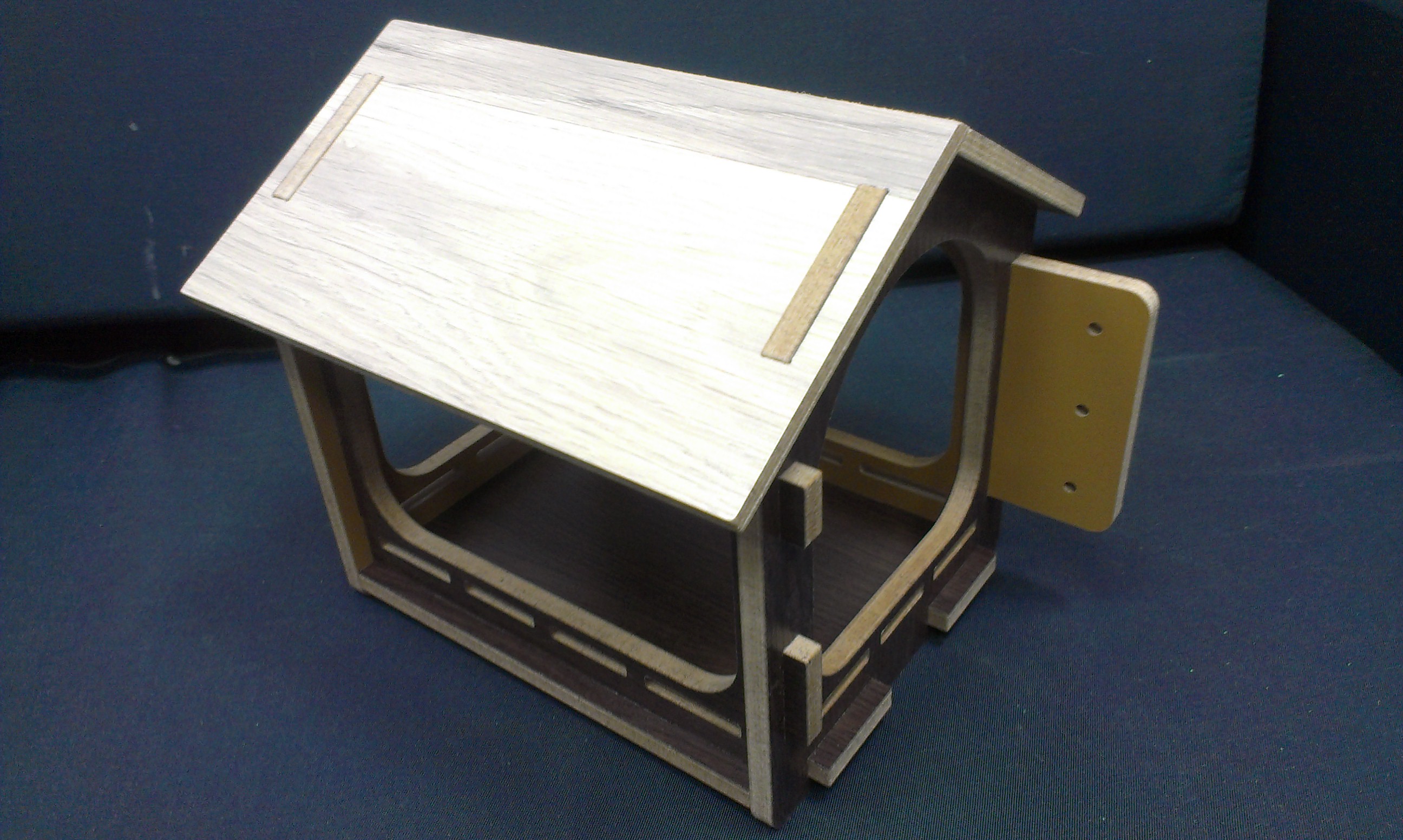

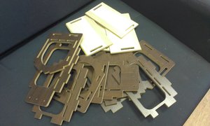

Сделал кормушку для синичек.
IMAG1036.jpg (15525 просмотров) <a class='original' href='./download/file.php?id=25481&mode=view' target=_blank>Загрузить оригинал (723.68 КБ)</a>
IMAG1034.jpg (15525 просмотров) <a class='original' href='./download/file.php?id=25480&mode=view' target=_blank>Загрузить оригинал (881.44 КБ)</a>
IMAG1038.jpg (15525 просмотров) <a class='original' href='./download/file.php?id=25482&mode=view' target=_blank>Загрузить оригинал (884.41 КБ)</a>
Стенки и дно из ламината толщиной 7,5 мм.
Крыша из ламината толщиной 6,75 мм.
На чертеже припусков и т.п. нет, так что при изготовлении стоит сместить все вектора внутрь на несколько сотых.
Чертеж для фрезы D=2 мм.
Может быть кому-то пригодится.
кормушка из ламината 7_5 мм для фрезы 2 мм.zip
(33.58 КБ) 1580 скачиваний

Сообщения: 11731
Re: Кормушка для синичек (чертеж)
Заказчик доволен!
Стал собираться на работу, а у входной двери - еще ламинат стоит. :hehehe:
Вот, еще вырезаю:

Забыл сказать, что после фрезеровки обязательно нужно зашкурить кромки, иначе птицы лапы порезать могут.
Это распространенная проблема при изготовлении кормушек из пластиковых бутылок.

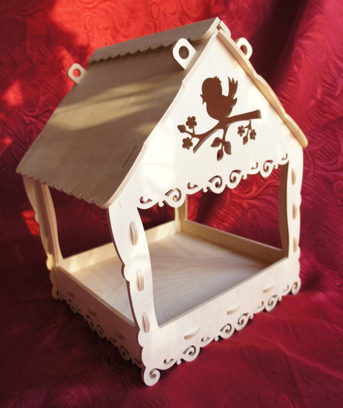

Мой вариант кормушки:
кормушка.jpg (14092 просмотра) <a class='original' href='./download/file.php?id=68453&mode=view' target=_blank>Загрузить оригинал (72.5 КБ)</a>
Сообщения: 2477
rage писал(а):Мой вариант кормушки:
Чертежами не поделитесь?

nevkon писал(а):Чертежами не поделитесь?
Коммерческое изделие так, что нет :)

А я как раз думаю, что бы сделать из дерева:) А то еще ниразу станок на деревене опробовал!:) А какая фреза нужна для раскроя фанеры? :)
rage
Сообщения: 1014
Репутация: 621
Откуда: МО
Сообщение rage »
Patriot писал(а):А какая фреза нужна для раскроя фанеры?
Я пользую от 0.8 до 3 мм. В зависимости от толщины фанеры. 0.8 мм - 3-х заходные, 1 мм обычные 2-х заходные, 3 мм тоже 2-х заходные все фрезы kyocera.
Пробовал китайские - ходят мало, скорости меньше, после метров 30 реза тупятся и оставляют ворс по краю.
Единственное использую китайские 2 мм фрезы типа кукуруза не очень нравятся. При вертикальном врезании горят. Приходится делать наклонное.

Кукурузы хорошо пилят фанеру, но врезание действительно нужно давать наклонное.
Сообщения: 3023
rage писал(а):Единственное использую китайские 2 мм фрезы типа кукуруза не очень нравятся. При вертикальном врезании горят. Приходится делать наклонное.
А скорость не пробовали подымать?
